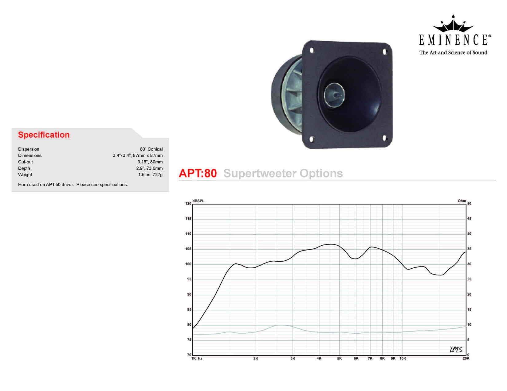

NIXIE Napisano Novembar 27, 2018 Share #165 Napisano Novembar 27, 2018 47 minutes ago, mutayu said: Sledeci korak je verovatno nabavka next best resenja- Eminence APT 80 V2. Ne bih ja to uzimao, kako ćeš ga uklopiti kad je toliko nelinearan? Link to comment Podeli na ovim sajtovima More sharing options...

NIXIE Napisano Novembar 27, 2018 Share #168 Napisano Novembar 27, 2018 2 minutes ago, Zen Mod said: treba da radi ko vrapciji prdez , secen na 20K kakva linearnost ........... superponiraj graf filtera preko ovoga ..... Ali taj Eminece drastično odstupa od CD1.0, ko nebo i zemlja. Link to comment Podeli na ovim sajtovima More sharing options...

NIXIE Napisano Novembar 27, 2018 Share #170 Napisano Novembar 27, 2018 12 minutes ago, mutayu said: Sa 1uF biva isecen na 19894,3Hz. Kakav tacno uticaj u praksi ima to sto je na 8oma? Pa impedansa utiče na vrednost elemenata filtera odnosno eventualno otpornika za prigušenje, ili da se ide bez otpornika ali da se onda seče dosta više (40kHz) kako bi pad od 6db/oktavi počeo ranije da u čujnom opsegu bude dovoljno prigušen, ima tu raznih mogućnosti. Taj Eminence je stvarno efikasan na nekim frekvencijama. Meni ovako odoka liči da bi za Eminence išao možda i filter 2 reda, ne znam FR krivu Iskri. Link to comment Podeli na ovim sajtovima More sharing options...

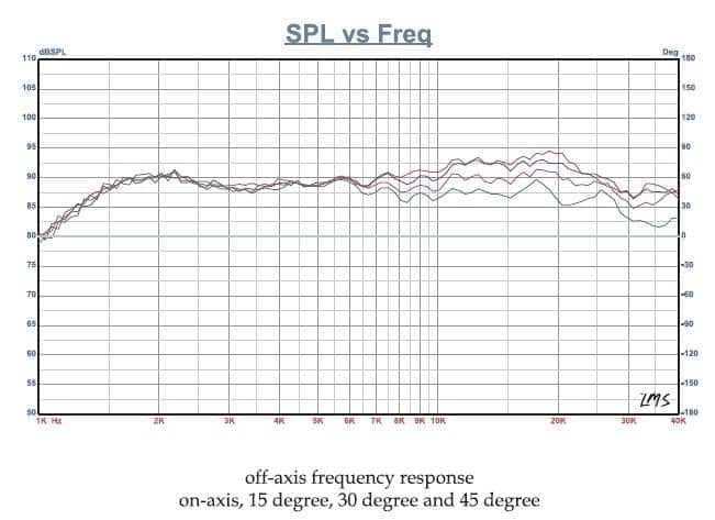

NIXIE Napisano Novembar 27, 2018 Share #173 Napisano Novembar 27, 2018 9 minutes ago, mutayu said: Redno kondenzator pa X otpornik da dodam? @NIXIE nemam za Iskru datasheetove, samo one podatke koje je @Zen Mod nekad negde merio. Ako neko ima nesto ne bi bilo lose da postavi. Planiram da na kraju price sredim sve nacrte, seme i proracune ako neko bude hteo da radi ovo opet a i da ja jos jednom prodjem kroz matematiku zbog buducih projekata. Pogledao sam i one Visatone koje si ranije preporucio. Odlicni su ali ih nema u Beogradu i skupli su od Founteka. Pa Visaton ti je malo overkill sa cenom ostalih komponenti. A onaj Fountek CD3.5, jel ima taj u Marsaudio? Sad videh APT80 V2 izgleda mnogo linearniji i kriva drugačije izgleda od starije verzije, taj mi se sviđa ako je FR dijagram tačan, pogledaj https://www.player.rs/ugradni-zvucnici-/-delovi/eminence-apt-80-v2/pro/5113 Link to comment Podeli na ovim sajtovima More sharing options...
