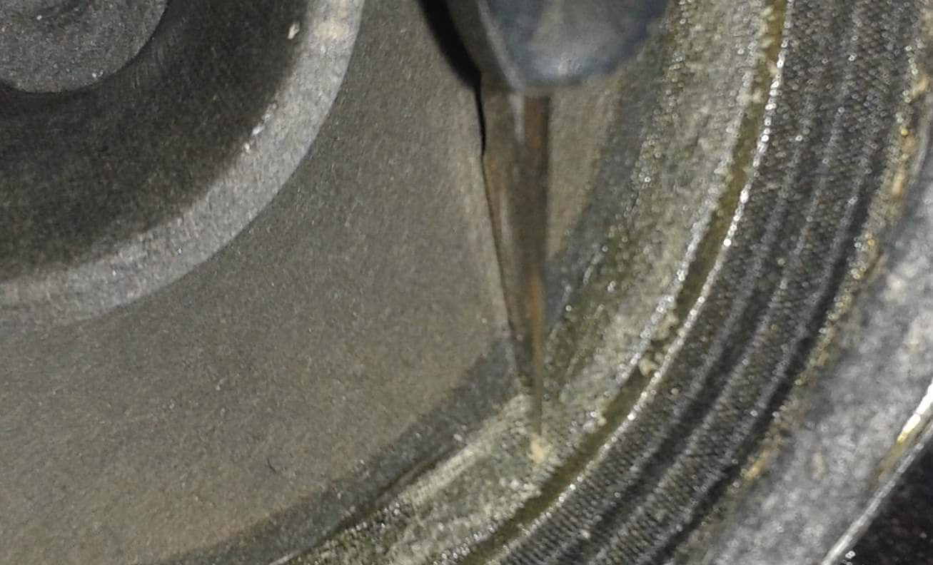

Jedno pitanje, oko maza, da li za tanke krpene ringove, mesto  ratglue moze sprej za impregnaciju platna?
Cisto da odstrai rupice a zadrzi mekanost. Lepak nekako ostane u znacajnom sloju.
probaj na nekom platnu , ako i posle mesec dana ostane pliable , eto ti

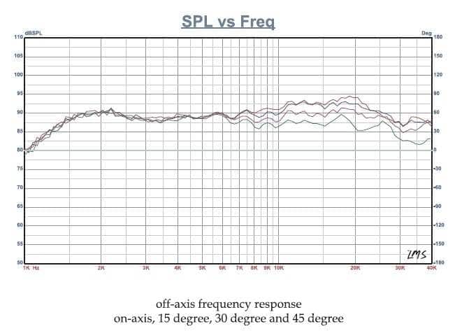

@Zen Mod Situacija sa nabavkom Founteka nije bas ruzicasta, mozes li za svaki slucaj da predlozis neki alternativni tweeter istog ili boljeg kvaliteta a u slicnom cenovnom rangu a da je lakse nabavljiv?
U Beogradu ima na ponudi Eminence APT 80, a ne bezim ni od ovoga sto se nudi na oglasima ali nemam nikakvog iskustva sa zvucnicima da bih mogao da odaberem.

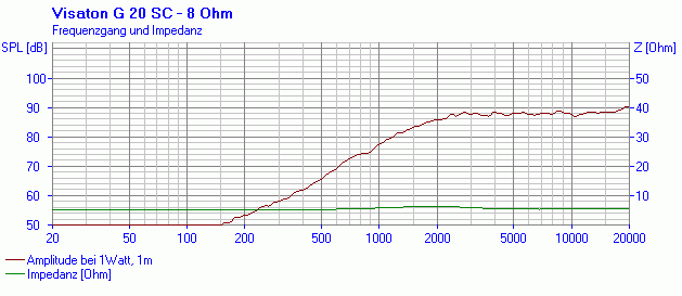

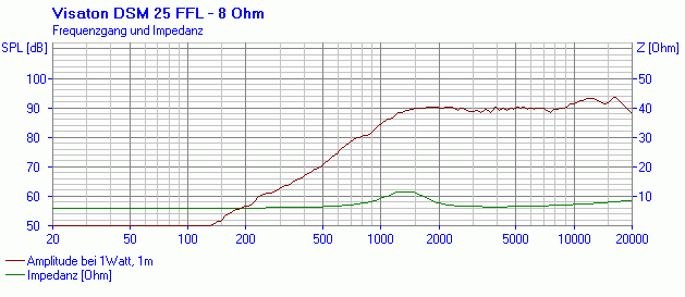

U medjuvremenu stigli i Videoton basici!
mda ...... greskom onomad napisah APT50 (sto je oznaka samo drivera kad je bez horne ) a mislio sam na APT80 , kao sekundarnu opciju
vidi sa Gujom da li on moze da ti odradi dobavu Founteka iz De
misljenja sam da vredi truda ici na primarnu varijantu za supertweet , jos narocito sto ti on u celoj prici nije bas ni neophodan od samog pocetka , kao sto bass jeste
i da ti visoki stigne dok se bass razradi , opet si na konju :)
