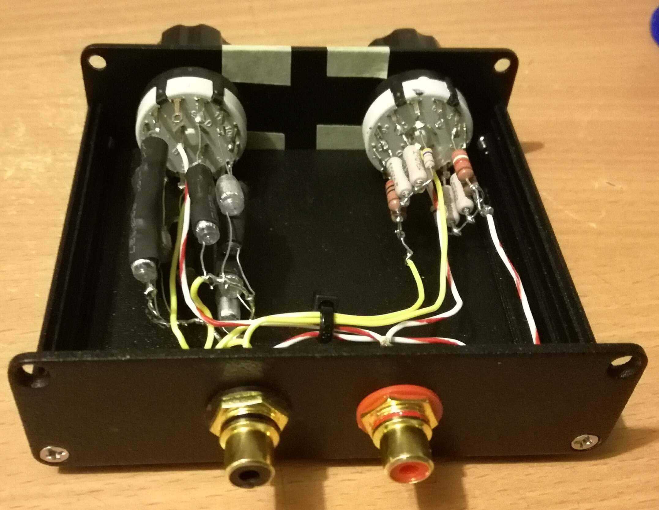

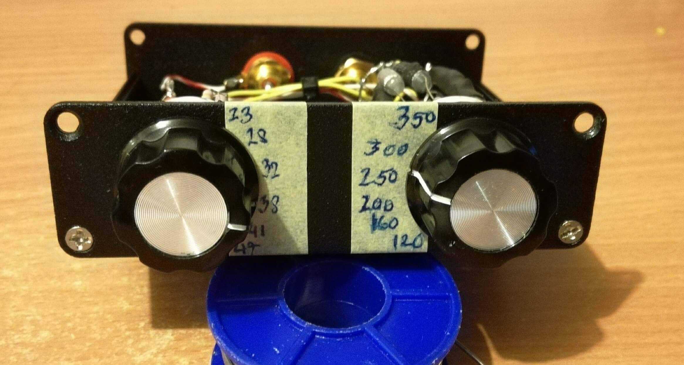

NIXIE Napisano Decembar 3, 2018 Share #89 Napisano Decembar 3, 2018 4 hours ago, revox said: Ok, ne vidim sto bi pravilo problem ... ovo je sto kao ovaj Pa nije, to su mali signali a paralelno dodaješ switch, žice i kutiju. Ne vidim uzemljenje na kutiji, trebalo bi tu kutiju uzemljiti na pretpojačalo. vladd je reagovao/la na ovo 1 Link to comment Podeli na ovim sajtovima More sharing options...
vladd Napisano Decembar 3, 2018 Share #90 Napisano Decembar 3, 2018 Ili malo drugaciji pogled na svet. - Ti svicevi su za laku u konfornu promenu oterecenja glave, saglasne kapacitivnosti i preporucene otpornosti. Pikap se nemenja svaki cas ni za pola minuta. Gramofonski pikap se jednom montira i jednom podesi. Variranje kapacitivnosti pravi variranje odziva iznad 10KHz. Kada se jednom podesi ostaje do promene pikapa, sto nije ni brz ni prejednostavan posao. Elem, potrebna je predvidjena otpornost, posto je, osim generisanja signala, pretvaranja struje kalema u napon, pride i oterecenje za mehanicki damping kantilevera. Nije preporucljivo neko siroko "eksperimentisanje", van preporucenih za konkretan pikap. Kapacitet takodje, nema potrebe za brzim promenama, pa recimo zamena konda na ploci uvek bude manji posao nego zamena pikapa. Ili najmanje lose resenje, dodavanje potrebnih kontakata preko paralelnih konektora. Dodavati nove zice, kablove i vodove, koji sluze kao antenice, kablovi kao dodatni kapaciteti(20-100pF po metru, pa grubo sracunati prema kablu i duzini)) je los posao. Veca je ukupna steta, nego korist od "lakoce ugadjanja". Nekako bih to formulisao, zasto ne upotrebiti hiend minimalisticki pristup i na midrange komponentu, vise pomaze nego sto skodi.. Link to comment Podeli na ovim sajtovima More sharing options...
revox Napisano Decembar 4, 2018 Autor Share #91 Napisano Decembar 4, 2018 10 hours ago, vladd said: Ili malo drugaciji pogled na svet .... Sto znam ... vjerovatno si u pravu ... a mozda I nisi ... valja probati ... svi se ne slazu da je 47kohm idealno za svaku glavu ... http://daveyw.edsstuff.org/vinyl/loading/ Na kraju se sve ovo svodi na subjektivni osjecaj ... neko voli plavuse .. neko crnke ... neko voli kost u kost ... neko malo mekse Ne kosta mnogo ... radis nesto ... a mozda I bude valjalo ? Link to comment Podeli na ovim sajtovima More sharing options...
vladd Napisano Decembar 4, 2018 Share #92 Napisano Decembar 4, 2018 U pravu sam sigurno, sumnja je izlisna, makar i kao opcija da sve treba podvesti pod sumnju. A da li treba probati, to je stvar izbora. Ja uvek volim da probam na bolje, a ne na gore. Svako nepotrebno dodavanje impedansi i masa na mizerne signale je losa opcija. Link to comment Podeli na ovim sajtovima More sharing options...
Mikorist Napisano Decembar 4, 2018 Share #93 Napisano Decembar 4, 2018 42 minutes ago, vladd said: U pravu sam sigurno, sumnja je izlisna Pa kad si nepogrešiv. Ko Papa Promeni nik u PontifexMaximus NIXIE je reagovao/la na ovo 1 Link to comment Podeli na ovim sajtovima More sharing options...
revox Napisano Decembar 4, 2018 Autor Share #94 Napisano Decembar 4, 2018 http://www.hagtech.com/loading.html Za Stanton 881 MK II-S Inductance: 500 mH, Capacitance: 120pF,Frequency = 20.6kHz Load Resistor Tuning Using the previous L & C values: Ropt = 64.5k Inductance: 500mH, Capacitance: 300pF,Frequency = 13 kHz Load Resistor Tuning Using the previous L & C values: Ropt = 40.8 k Za Clearaudio concept v2 Inductance: 420mH, Capacitance: 120pF,Frequency = 22.4 kHz Load Resistor Tuning Using the previous L & C values: Ropt = 59.2 k Inductance: 420mH, Capacitance: 300pF,Frequency = 14.2kHz Load Resistor Tuning Using the previous L & C values,: Ropt = 37.4 k Link to comment Podeli na ovim sajtovima More sharing options...
vladd Napisano Decembar 4, 2018 Share #95 Napisano Decembar 4, 2018 Upravo o tom pricam. Dok predjes sa Stantona na Kliraudio, sto je posao pola sata, dodas jos 5 minuta da zamenis otpore, ili dolemis kond ili otpor paralelno. I imas minimum cakri na putu nekoliko milivolti signala. 2 hours ago, Mikorist said: Pa kad si nepogrešiv. Ko Papa Daleko od nepogresivosti i jos mnogo dalje od Pape. Visegodisnje iskustvo(muka mi je od decenija) sa borbom protiv suma u kablovima i transmisionim linijama, kada se dodje na nivo suma 2,5mV, svi srecni u labu, a ovde je signal tog ranga. Plus sto se za po kuci ne koriste ni slozene metode ni slozeni uredjaji za izvlacenje signala prekrivenog sumom, "burried ili ovehelmeted signals", sa recmo constant fraction diskriminatorima, ili constant frquencu denoising-om... Sve nakaceno na mrsuljavi signal, radje pravi problem nego vajdu... Pa cisto da ne ostane "burried" iskustvo... Link to comment Podeli na ovim sajtovima More sharing options...
Zen Mod Napisano Decembar 4, 2018 Share #96 Napisano Decembar 4, 2018 ima pameti akati se sa dodatnom kutijom kad je MC u pitanju , gde kapacitivnost ulaza nije kriticna i impedanse su male , tako da je i nekontrolisani uticaj skalamerije minimizovan kad je MM u pitanju , tesko je sve to izvesti a da se ne dodaje ihaj pF celom skalamerijom , mogucnosti za brujjjjjj da uleti itd ne valja da prikljucis i da ostane , ne valja da namincas pa skidas i umesto toga turas kompenzacione RCA , jer cela skalamerija ima svoju kapacitivnost otprilike ko da krenes predvece da se , casom , popnes do Lovcena .... da se lepo umoris i izgladnis , da bi se lepo navecero i naspavo nalemi bolan na RCA par podnozja za otpor i kond , ne menjas glave svaki cas Link to comment Podeli na ovim sajtovima More sharing options...
revox Napisano Decembar 4, 2018 Autor Share #97 Napisano Decembar 4, 2018 Bi mu ga rabota 22 minutes ago, vladd said: ... dodas jos 5 minuta da zamenis otpore, ili dolemis kond ili otpor paralelno ... upravo se to htjelo izbjeci ... otvaranje uredjaja i lemljenje po stampi kad god se mijenja glava ili radi drugi gramofon 10 minutes ago, Zen Mod said: .... kad je MM u pitanju , tesko je sve to izvesti a da se ne dodaje ihaj pF celom skalamerijom .... ide max 10cm kabla od kutije do ulaza u preamp ... sve se direkt lemi na svicer ... jedino mogu izbacit rca konektore pa ici kablom direkt iz kutije ce javim sto se dogadja kad dojdu kondovi I otpori? Link to comment Podeli na ovim sajtovima More sharing options...
guja011 Napisano Decembar 4, 2018 Share #98 Napisano Decembar 4, 2018 dip prekidači (tj prekidačERI) su bolje rešenje. Link to comment Podeli na ovim sajtovima More sharing options...

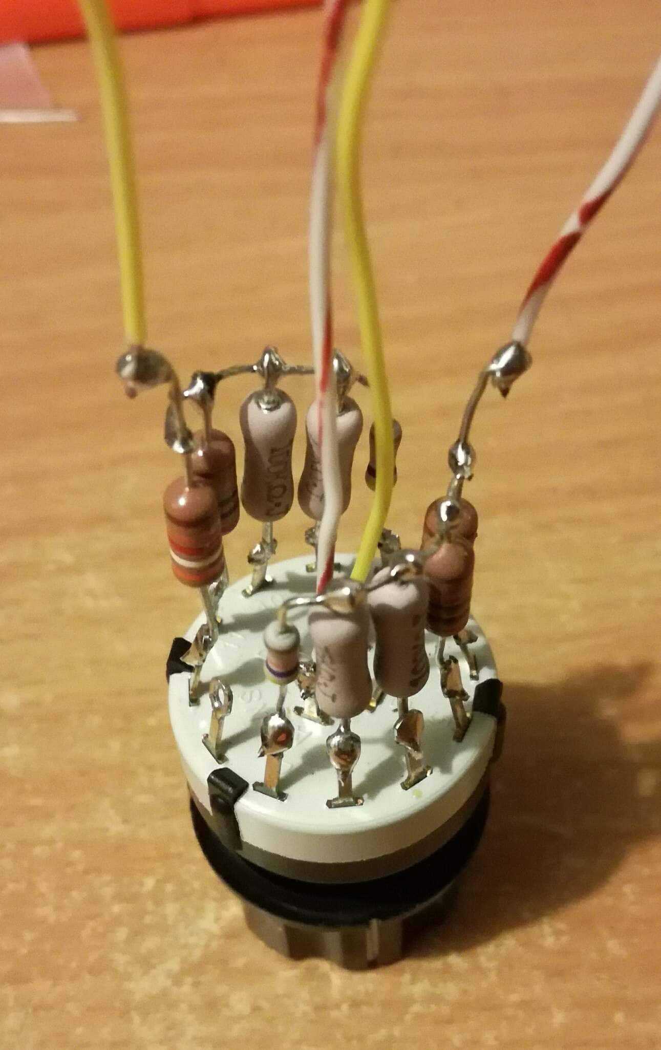

revox Napisano Decembar 14, 2018 Autor Share #99 Napisano Decembar 14, 2018 Stigli djelovi za recap i svicer slijedi implementacija NIXIE and Dual je reagovao/la na ovo 2 Link to comment Podeli na ovim sajtovima More sharing options...
revox Napisano Decembar 17, 2018 Autor Share #100 Napisano Decembar 17, 2018 skutijano ninja je reagovao/la na ovo 1 Link to comment Podeli na ovim sajtovima More sharing options...
revox Napisano Decembar 19, 2018 Autor Share #101 Napisano Decembar 19, 2018 On 12/3/2018 at 12:00 PM, NIXIE said: Pazi na uzemljenje, ovo može da proizvede brum! nema bruma ... cak sta vise kad nakacim skalameriju cini se da je manje ... ovi polystiren condovi jel imaju polaritet il ne ... nema nic na njima oznaka na taj djir Link to comment Podeli na ovim sajtovima More sharing options...
NIXIE Napisano Decembar 19, 2018 Share #102 Napisano Decembar 19, 2018 18 minutes ago, revox said: nema bruma ... cak sta vise kad nakacim skalameriju cini se da je manje ... ovi polystiren condovi jel imaju polaritet il ne ... nema nic na njima oznaka na taj djir Odličan 5 za brum. Polistiren su nepolarisani kondenzatori, polarisani su aluminijumski i tantal elektrolitski kondenzatori. Njihova konstrukcija je asimetrična i anoda uvek mora biti pozitivnija od katode. Do oštećenja tih kondenzatora može doći čak i pri maloj reversnoj polarizaciji reda 1-2v. Motani folijski kondenzatori (polipropilen, polikarbonat, polistiren, poliester, papir u ulju itd.) mica i keramički (i možda još po neki za koje ne znam) nisu polarisani. Bipolarni alumiijumski takođe nisu polarisani ali su to po konstrukciji dva polarisana kondenzatora vezana na red sa spojenim anodama (back to back) u zajedničkom kućištu. Link to comment Podeli na ovim sajtovima More sharing options...
revox Napisano Decembar 19, 2018 Autor Share #103 Napisano Decembar 19, 2018 Znaci nisam zabrljavio nic ? E sad efekat skalamerije ... sto kasti ...?se sto? definitivno da ... samo treba nac prikladne rijeci za opisat Link to comment Podeli na ovim sajtovima More sharing options...
revox Napisano Decembar 19, 2018 Autor Share #104 Napisano Decembar 19, 2018 Huh ... imam osjecaj da sa smanjenjem opterecenja bude ravnija produzenija slika u gornjem dijelu spektra I da se istaknu pojedini tonovi koji su bili tu ali maskirani blago Link to comment Podeli na ovim sajtovima More sharing options...
revox Napisano Decembar 19, 2018 Autor Share #105 Napisano Decembar 19, 2018 E sad dodavanjem kapacitivnosti na to imam osjecaj blagog podizanja gornjeg spektra ... sve je ovo utisak sa slusanja Lp-a ... nikakva mjerenja ... a utisak zavisi od ploce do ploce Link to comment Podeli na ovim sajtovima More sharing options...
revox Napisano Decembar 19, 2018 Autor Share #106 Napisano Decembar 19, 2018 bem li ga tako nekako ... u principu sad se svodi da se nadje to sto prija jer je jedini mjerni instrument moje ?... a malo je, matoro I ni klempavo da bolje fata ... ninja je reagovao/la na ovo 1 Link to comment Podeli na ovim sajtovima More sharing options...
NIXIE Napisano Decembar 19, 2018 Share #107 Napisano Decembar 19, 2018 1 hour ago, revox said: bem li ga tako nekako ... u principu sad se svodi da se nadje to sto prija jer je jedini mjerni instrument moje ?... a malo je, matoro I ni klempavo da bolje fata ... Pa zati si i pravio, da možeš da ga uteraš u vinkl. Link to comment Podeli na ovim sajtovima More sharing options...

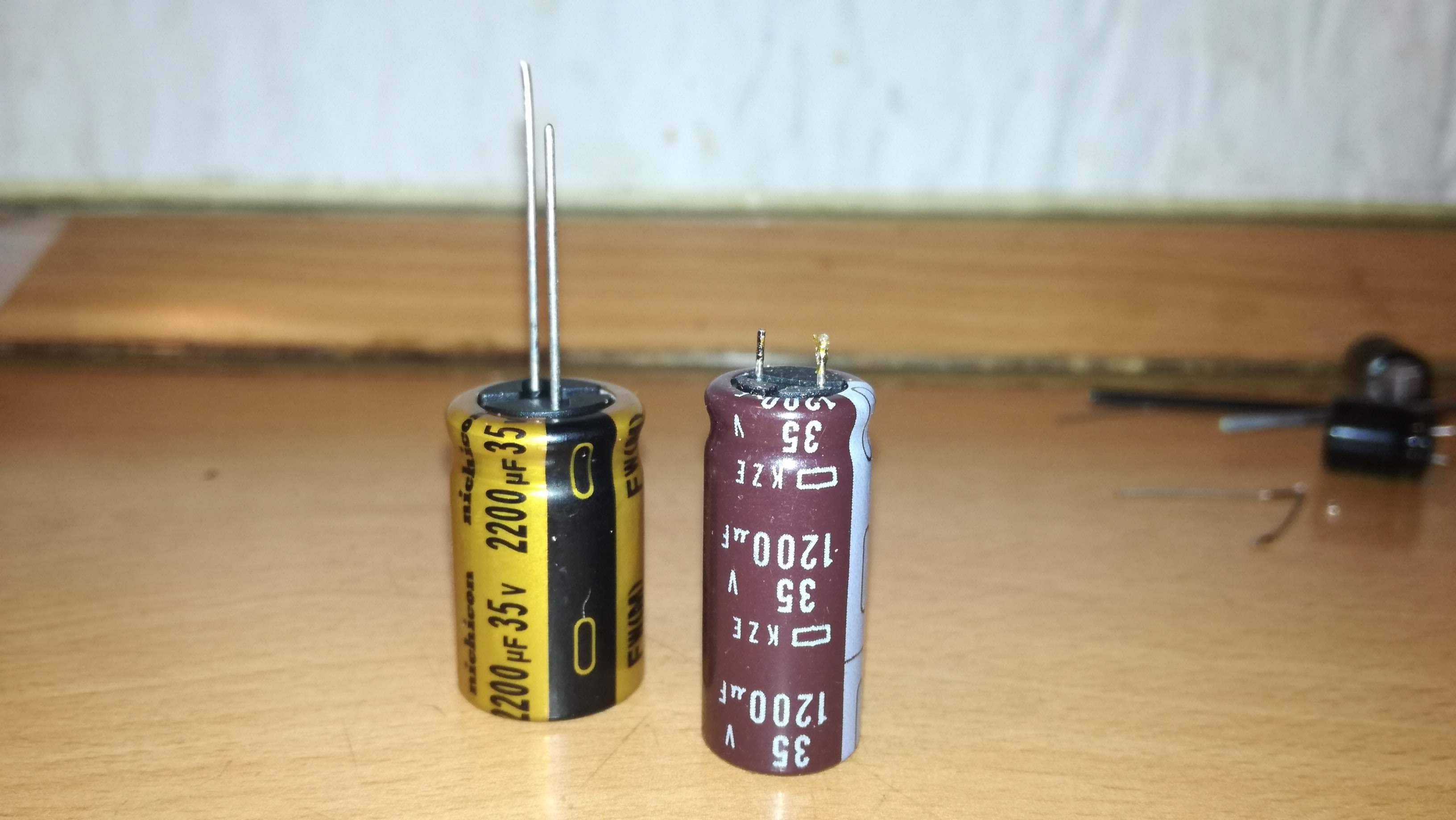

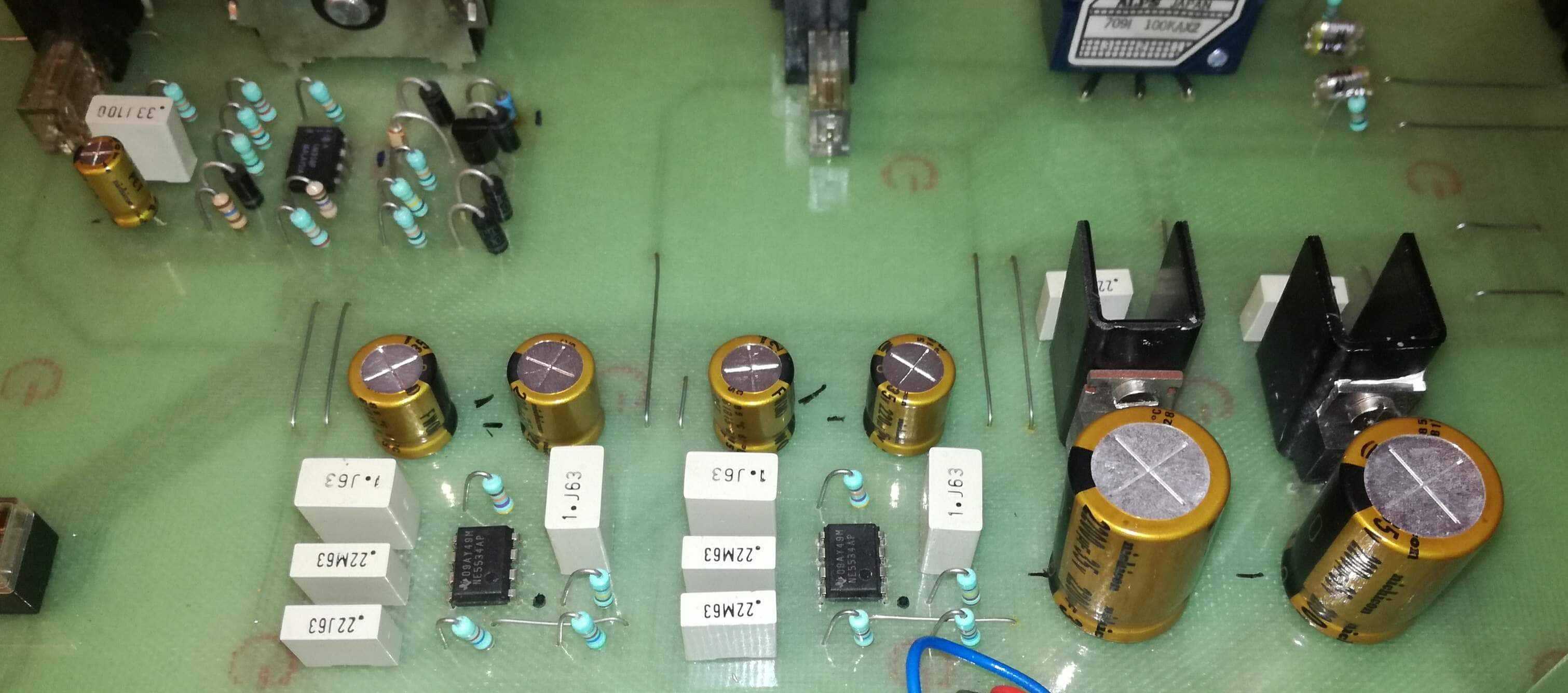

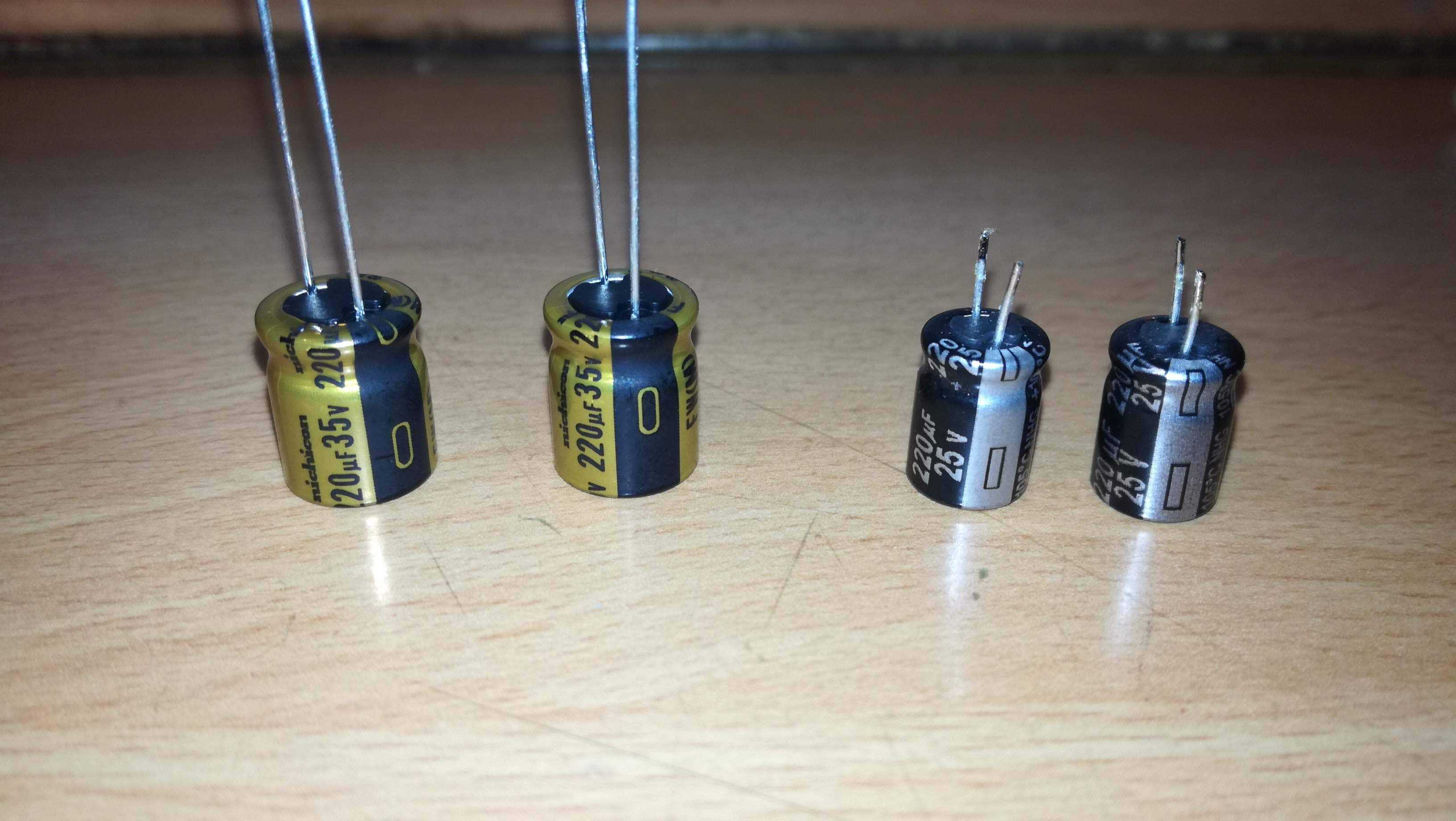

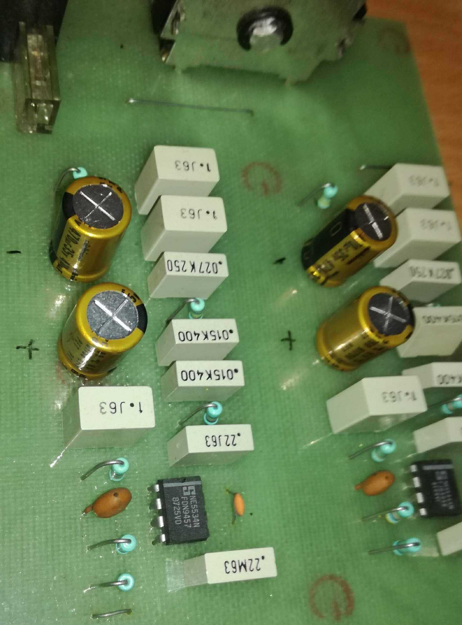

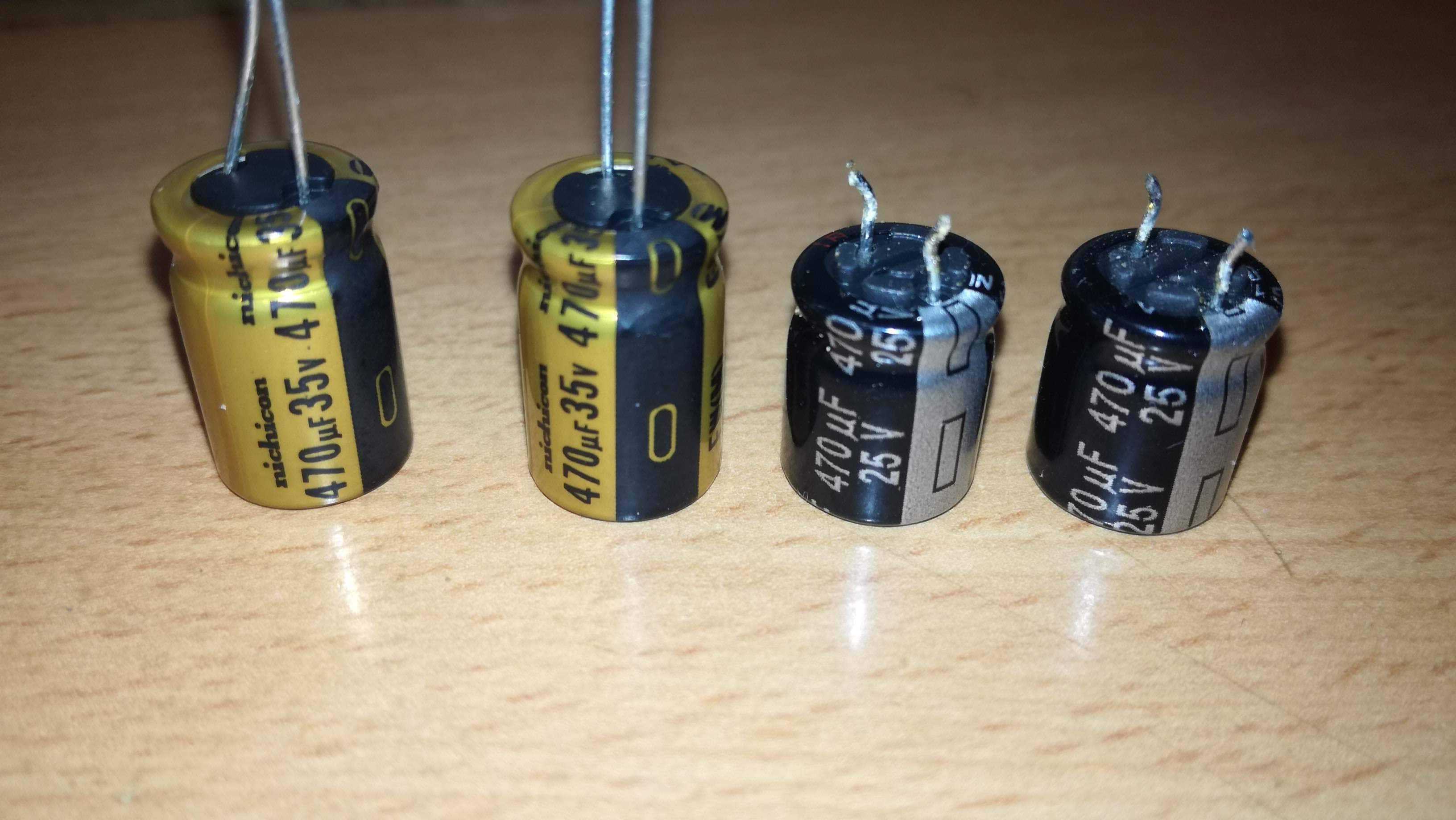

revox Napisano Decembar 26, 2018 Autor Share #108 Napisano Decembar 26, 2018 najzad doso na red Zamjenjeni svi elektroliti Bili noname stavio nichicon Link to comment Podeli na ovim sajtovima More sharing options...
