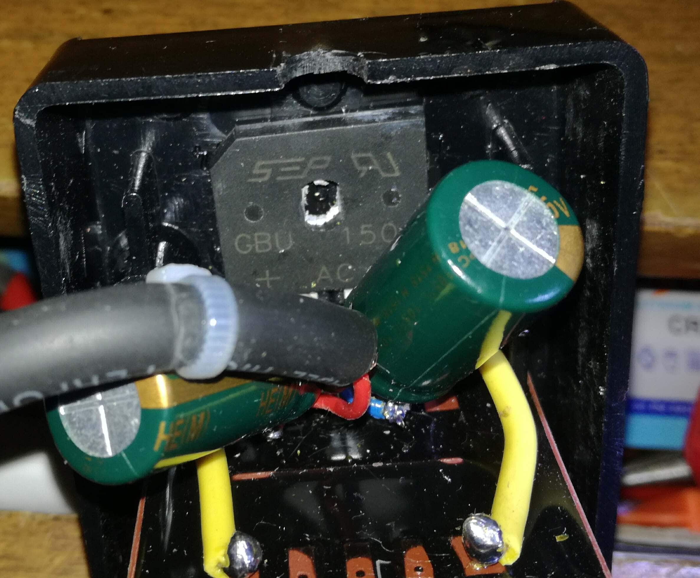

revox Napisano Novembar 21, 2018 Autor Share #74 Napisano Novembar 21, 2018 Ovo je napajanje 2 x 27,5V DC prema preampu Link to comment Podeli na ovim sajtovima More sharing options...

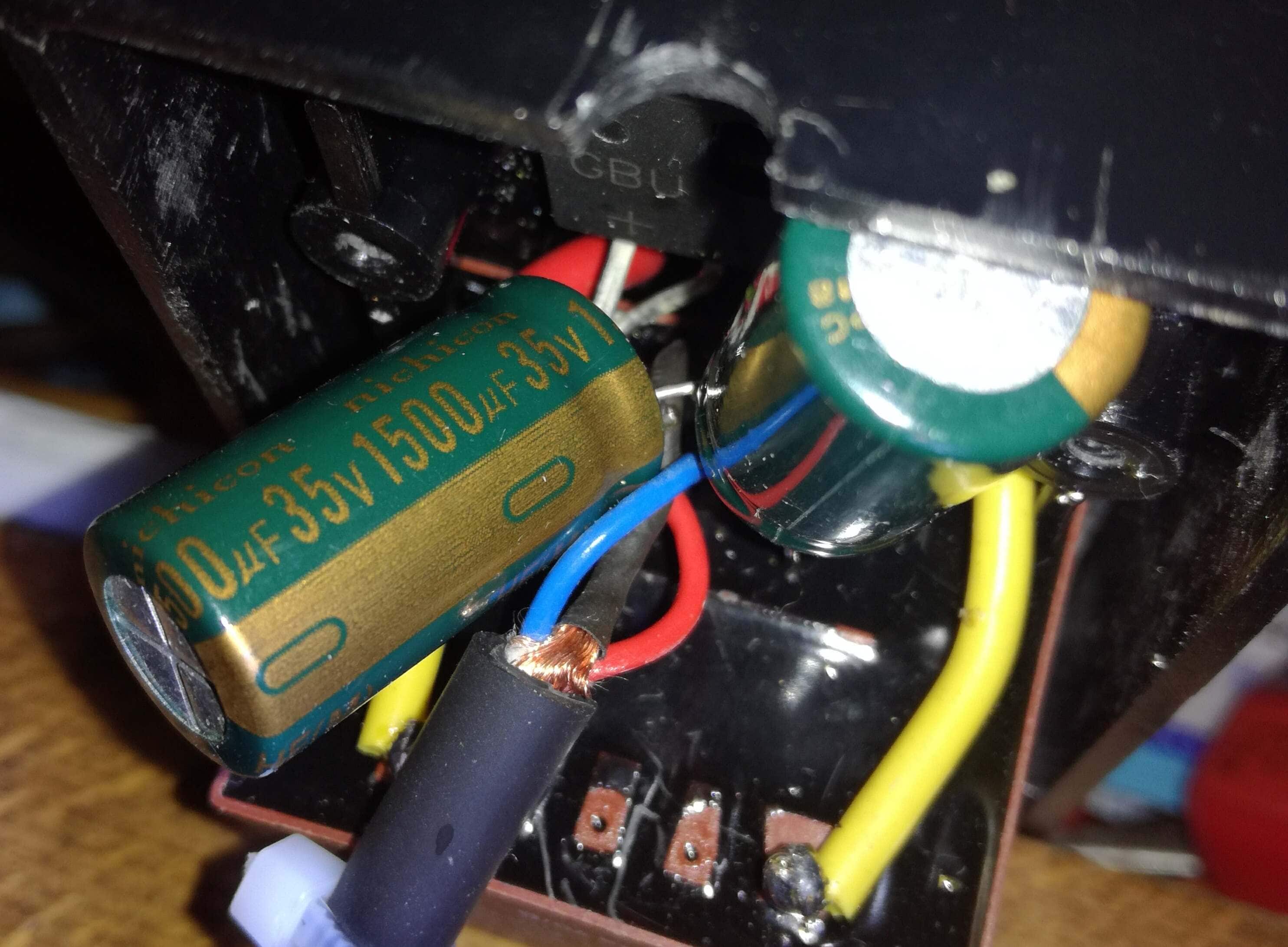

revox Napisano Novembar 21, 2018 Autor Share #75 Napisano Novembar 21, 2018 Link to comment Podeli na ovim sajtovima More sharing options...
revox Napisano Novembar 21, 2018 Autor Share #76 Napisano Novembar 21, 2018 Ocigledno ni original ali fercera ... valjalo bi poraditi I na njemu Link to comment Podeli na ovim sajtovima More sharing options...
NIXIE Napisano Novembar 21, 2018 Share #77 Napisano Novembar 21, 2018 2 hours ago, revox said: Ocigledno ni original ali fercera ... valjalo bi poraditi I na njemu Imaš u kelco pcb za te trafoe i uzmi neku plastičnu kutiju u silkenu pa napravi to ljudski Link to comment Podeli na ovim sajtovima More sharing options...
revox Napisano Novembar 21, 2018 Autor Share #78 Napisano Novembar 21, 2018 12 hours ago, NIXIE said: .... za RIAA ulaz najbolji su polistiren i silver mica. Nasao polystyren ... Cak jeftinije od kemet ... narucio I nichicon UFW da zamjenim stare elektrolite 2 hours ago, revox said: "Imaš u kelco pcb za te trafoe i uzmi neku plastičnu kutiju u silkenu pa napravi to ljudski" Naravno to ide cim ovo zavrsim ... I nesto bolje ako se da smisliti ... Trazim shemu po netu I nidje nema ... treba I riaa srediti ... ako nic staviti bar bolje djelove I to ide Link to comment Podeli na ovim sajtovima More sharing options...

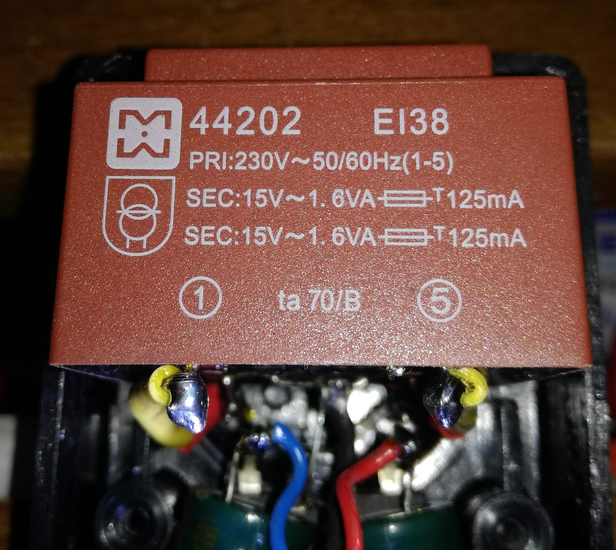

vladd Napisano Novembar 23, 2018 Share #82 Napisano Novembar 23, 2018 Kao prvo, nadji neki trafo od bar 20W, sa 2x12 ili 2x15V, minimum pola ampera, lepse bi bilo blize amperu sekundarne struje. Grec i par kondova, 2200 ili 3300uF za filtriranje i to dovedi u preamp. Ne sme da ima preko 25V ali pri merenju opteretiti izlaze sa 680-1000 oma. Sema prakticno i ne treba, malo komponenti ima u standardnoj vezi oko cipova, otprilike treba 10-15min da se precrta i proveri.. po cipampu. To je realnija opcija, nego juriti neku random semu, koja je mozda konkretno izmenjena u uredjaju. Link to comment Podeli na ovim sajtovima More sharing options...
revox Napisano Novembar 23, 2018 Autor Share #83 Napisano Novembar 23, 2018 Trenutno je 2x27,5 V bez oterecenja ... to oko napajanja definitivno radim ... mozda da se kupe dva ovakva trafoa ali sa jednim izlazom od 15V pa da se radi odvojeno napajanje lijevog I desnog kanal. Trenutno cekam da dodju djelovi za refrs kondova I buypasovanje. Radim u odvojenoj kutiji sa dva svicera prilagodjenje kapacitivnosti I opterecenja Narucio polystyren kondove I metal film otpore kako je @NIXIE sugerisao Kad ga rastavim I to izmjenjam skinucu valjda shemu riaa pa da se vidi sta tu moze da se poboljsa ako nic bar da se stave kvalitetniji djelovi Op ampove za sad ne bih dirao al ko zna Malo sam se razigrao oko ovoga ... ne znam kolko je pametno al kad se krenulo nema povratka Link to comment Podeli na ovim sajtovima More sharing options...

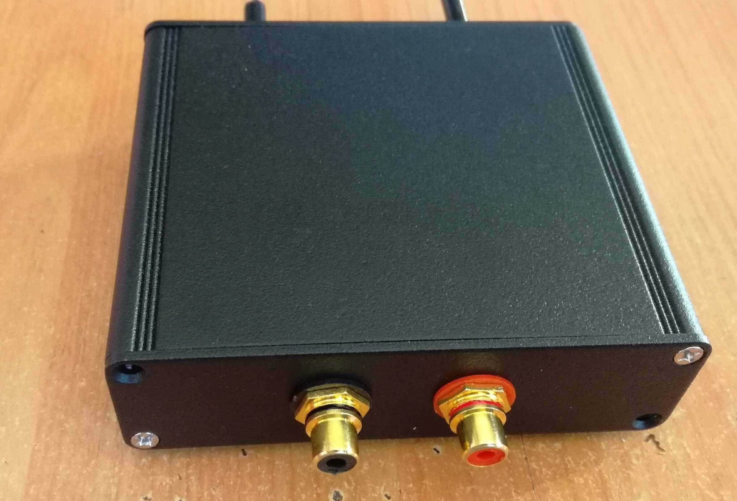

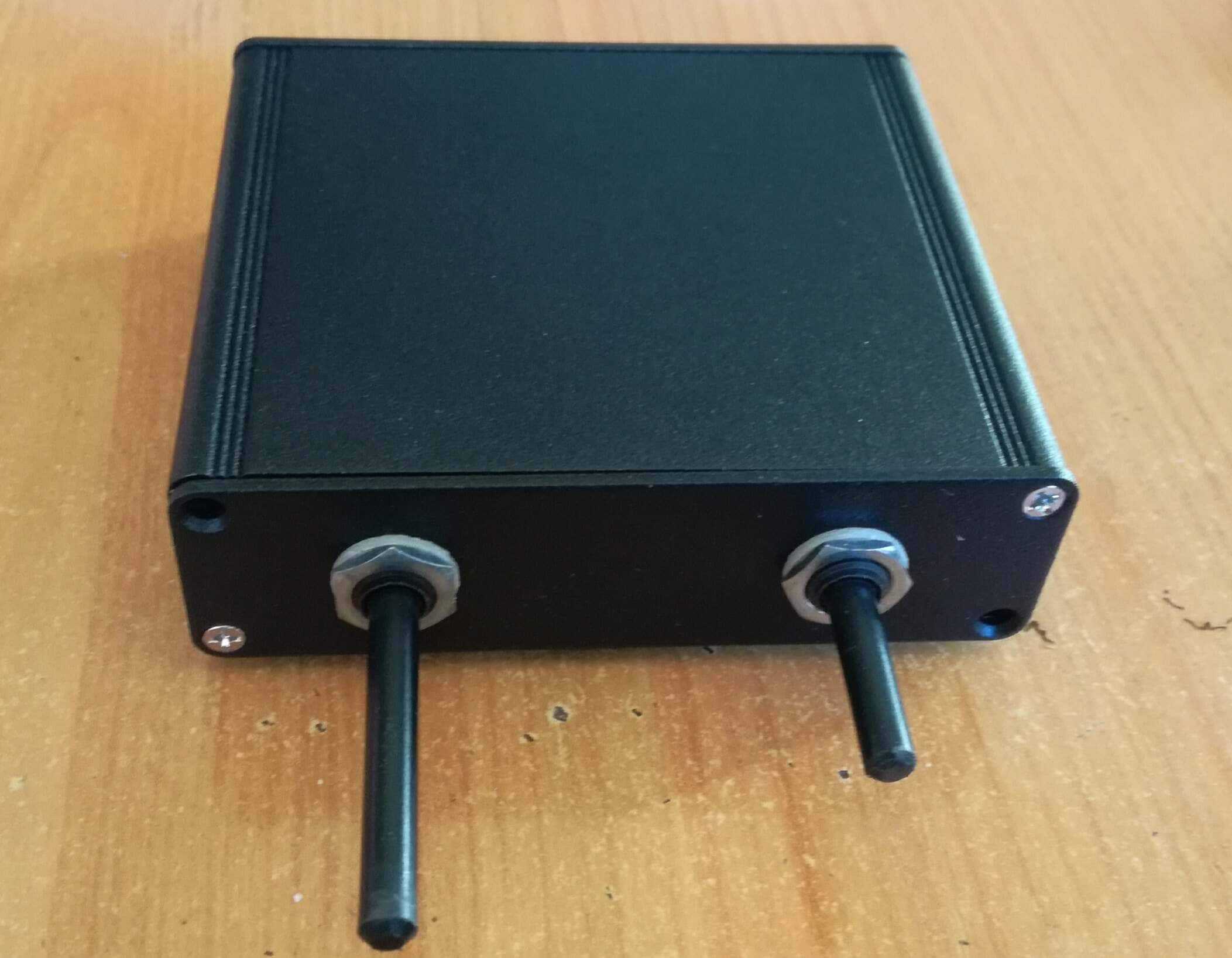

revox Napisano Decembar 2, 2018 Autor Share #84 Napisano Decembar 2, 2018 Kutija spremljena ... cekaju se otpori I kondovi ninja and Dual je reagovao/la na ovo 1 1 Link to comment Podeli na ovim sajtovima More sharing options...
NIXIE Napisano Decembar 3, 2018 Share #85 Napisano Decembar 3, 2018 17 hours ago, revox said: Kutija spremljena ... cekaju se otpori I kondovi A šta je ovo? Link to comment Podeli na ovim sajtovima More sharing options...

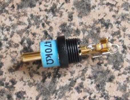

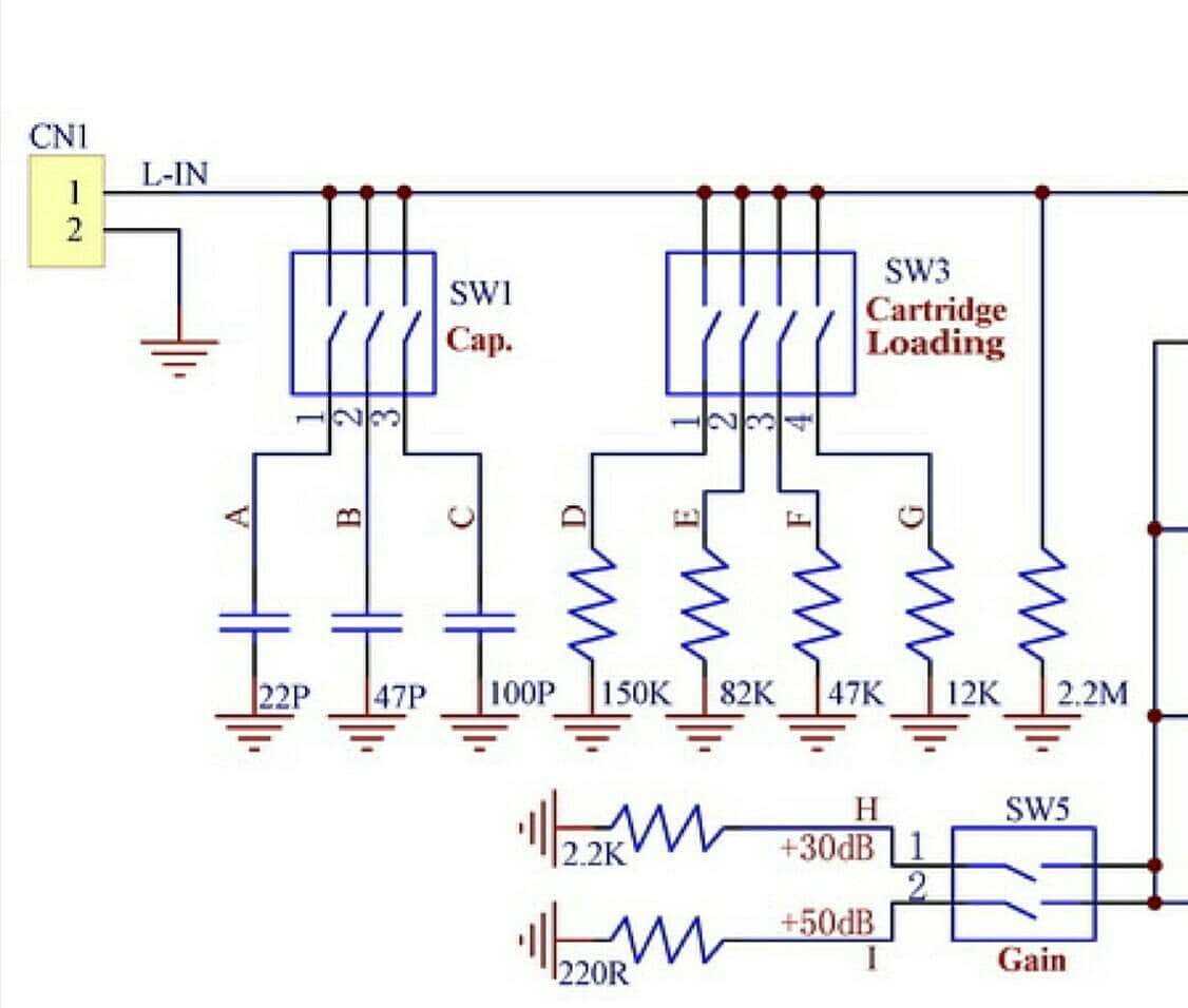

revox Napisano Decembar 3, 2018 Autor Share #86 Napisano Decembar 3, 2018 Kutija za ovo Ide u paraleli sa phono ulazom stim da ne radim gain Link to comment Podeli na ovim sajtovima More sharing options...
NIXIE Napisano Decembar 3, 2018 Share #87 Napisano Decembar 3, 2018 2 hours ago, revox said: Kutija za ovo Ide u paraleli sa phono ulazom stim da ne radim gain Pazi na uzemljenje, ovo može da proizvede brum! Link to comment Podeli na ovim sajtovima More sharing options...
revox Napisano Decembar 3, 2018 Autor Share #88 Napisano Decembar 3, 2018 5 hours ago, NIXIE said: Pazi na uzemljenje, ovo može da proizvede brum! Ok, ne vidim sto bi pravilo problem ... ovo je sto kao ovaj Samo sto je ova moja varijanta komfornija ... 6u1... ide load osnovni 47 i preko svicera 41, 38, 32, 28 i 23 a kapacitivnost osnovna 120 i preko svicera 165, 205, 255, 300 i 350 Link to comment Podeli na ovim sajtovima More sharing options...
