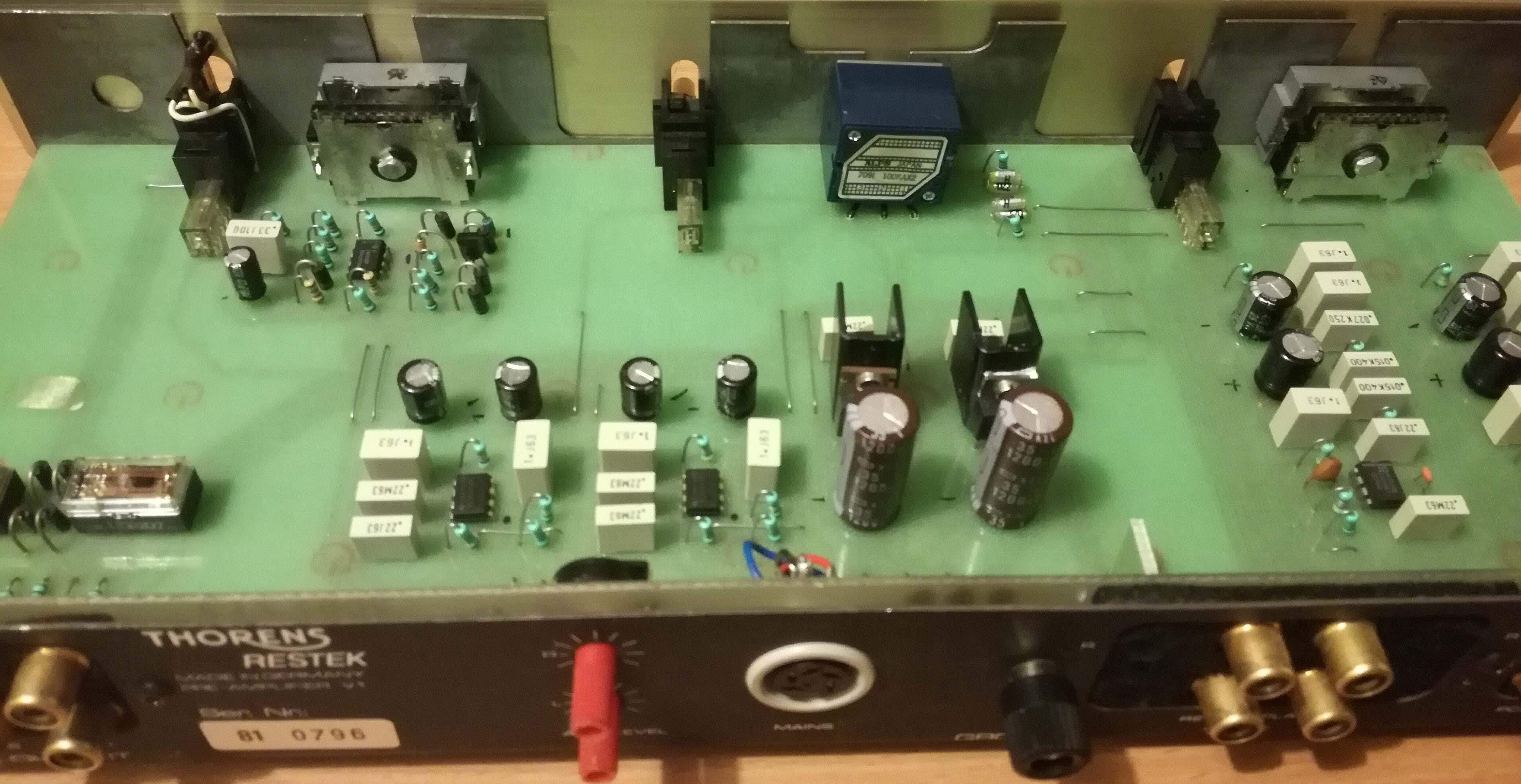

revox Napisano Novembar 11, 2018 Autor Share #23 Napisano Novembar 11, 2018 Otvorio djuntu I slikao al prevelika rezolucija pa ne mogu da nakacim ....miko ogranicio velicinu Link to comment Podeli na ovim sajtovima More sharing options...
Zen Mod Napisano Novembar 11, 2018 Share #24 Napisano Novembar 11, 2018 ene imas ti neki program za shrink? shibaj mi sve na >[email protected]< , pa ce ja shrinknem i postavim Link to comment Podeli na ovim sajtovima More sharing options...

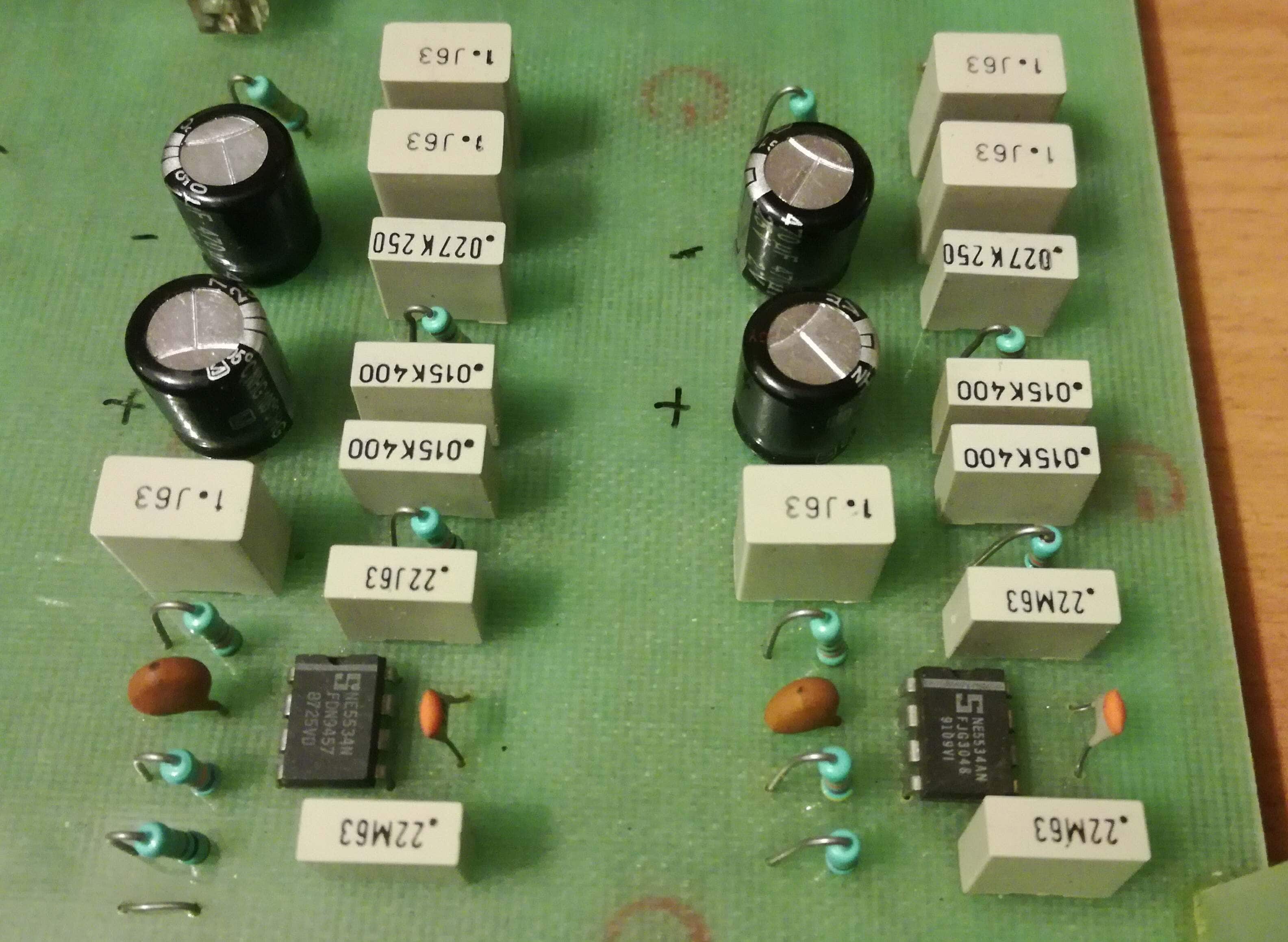

vladd Napisano Novembar 11, 2018 Share #25 Napisano Novembar 11, 2018 30 minutes ago, revox said: Tako je mada ovi ne5534 lijepo zvuce ... sto bi rekli old school I sam preamp je bio specificno cudo 80-ih. Plus koncepcija koja se poprilicno odrzala, i ima finu dizajnersku logiku, napajanje izvan kutije, u kutiji minimizam i odlicni autio cipovi, za to vreme vrhunski te namene, komponente inzenjerski dovoljne, jedna fino i pametno koncipirana komercijala, cistog izgleda. Naravno, nakon vise decenija, su se neki detalji isperfekcionisali, moda promenila, pa se sata isteruju bube i detalji od prikljucaka, preko napajanja do filozofije vrste komponenti, jos boljih cipova ili diskretnih opcija... To lepo i cisto svira, ali ima dosta mesta za novousvojena i dostupna poboljsanja. Uz to je koncepcijski u neskladu sa lampasem..., slabija je karika.. Link to comment Podeli na ovim sajtovima More sharing options...
revox Napisano Novembar 11, 2018 Autor Share #26 Napisano Novembar 11, 2018 1 minute ago, vladd said: To lepo i cisto svira, ali ima dosta mesta za novousvojena i dostupna poboljsanja. Uz to je koncepcijski u neskladu sa lampasem..., slabija je karika.. Tako je imaju neki germani rad to za 300-400 evrica ... mislim da se to ne isplati Meni sasvim ok radi sa ove lampe ... ne znam Link to comment Podeli na ovim sajtovima More sharing options...
revox Napisano Novembar 11, 2018 Autor Share #27 Napisano Novembar 11, 2018 Evo ga vladd je reagovao/la na ovo 1 Link to comment Podeli na ovim sajtovima More sharing options...
vladd Napisano Novembar 11, 2018 Share #28 Napisano Novembar 11, 2018 Ima on i vezije V2, v3, moguca je izmena konektora bar na fono ulazu, opcija internog prilagodjenja bez dodatnih spoljnih zahvata, i zamena regulatora napona, za neku suptilniju opciju..to je najmanje dramaticna promena, ali promena. Malo veca promena je prelazak na neke OP ili LT cipove, ali bez podnozja, zatim ubacivanje i prepeglavanje riaa sa malo ozbiljnijim kondovima, malo dodavanja blokova elektrolitima.. I sve moze postupno da se dodaje, i izmesta iz 80-ih, mada sam ja pomalo pristalica neokrnjenosti vintage sprava(uz laki refres), a ako se zeli kvantni skok, onda ili pazar ili diy...od nule, uz sakupljanje finih i operativnih ideja... Link to comment Podeli na ovim sajtovima More sharing options...

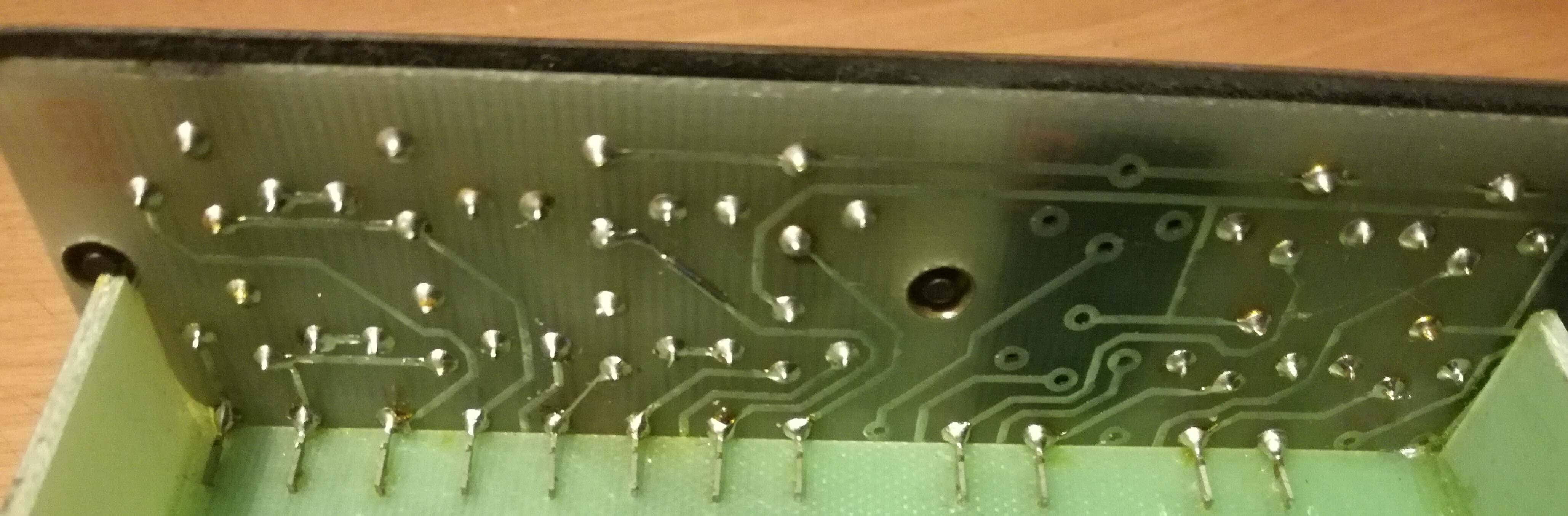

Zen Mod Napisano Novembar 11, 2018 Share #29 Napisano Novembar 11, 2018 daj sliku gde se vide ulazni konektori iznutra Link to comment Podeli na ovim sajtovima More sharing options...
revox Napisano Novembar 11, 2018 Autor Share #30 Napisano Novembar 11, 2018 Si sefe Link to comment Podeli na ovim sajtovima More sharing options...
revox Napisano Novembar 11, 2018 Autor Share #31 Napisano Novembar 11, 2018 Nic se ne vidi Link to comment Podeli na ovim sajtovima More sharing options...
Zen Mod Napisano Novembar 11, 2018 Share #32 Napisano Novembar 11, 2018 bolan instranumenat ohmetar u ruku i vidi da li su ta dva phono inputa u kratkome spoju meri vruce , masa jeste sigurno Link to comment Podeli na ovim sajtovima More sharing options...

Zen Mod Napisano Novembar 11, 2018 Share #41 Napisano Novembar 11, 2018 izmeri otpor izmedju hot i GND , na bilo kom phono ulazu Link to comment Podeli na ovim sajtovima More sharing options...
vladd Napisano Novembar 11, 2018 Share #42 Napisano Novembar 11, 2018 16 minutes ago, ninja said: To sam i ja vec napisao na početku. Standardno je 47koma. http://daveyw.edsstuff.org/vinyl/loading/ Da, taj rad, s tim sto moze i neki kondic paralelno da uskoci, od 50-150pF... Link to comment Podeli na ovim sajtovima More sharing options...
revox Napisano Novembar 11, 2018 Autor Share #43 Napisano Novembar 11, 2018 1 hour ago, Zen Mod said: bolan instranumenat ohmetar u ruku i vidi da li su ta dva phono inputa u kratkome spoju meri vruce , masa jeste sigurno Mase kratko spojene vruci kratko spojeni Eto tako Link to comment Podeli na ovim sajtovima More sharing options...
revox Napisano Novembar 11, 2018 Autor Share #44 Napisano Novembar 11, 2018 18 minutes ago, Zen Mod said: izmeri otpor izmedju hot i GND , na bilo kom phono ulazu 34,8 izmedju ground I bilo kog phono hot Link to comment Podeli na ovim sajtovima More sharing options...
