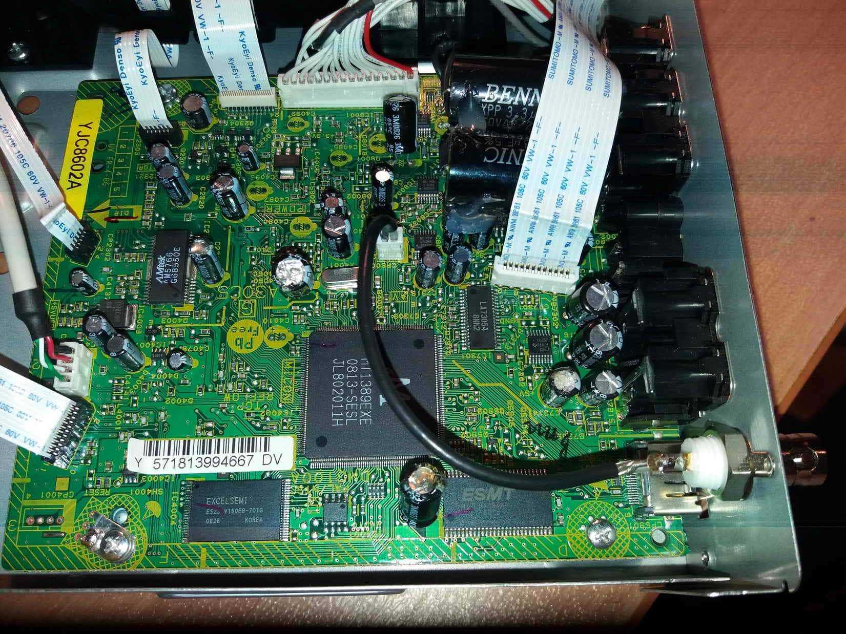

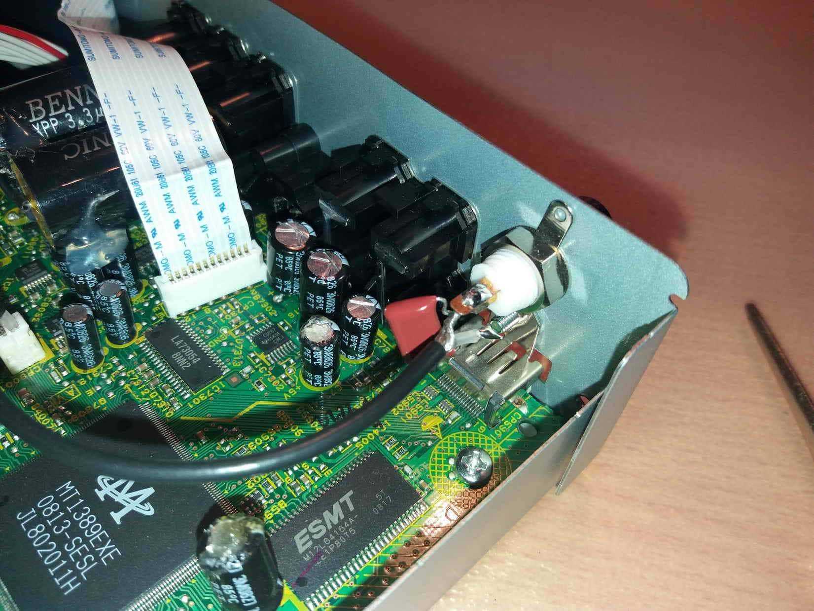

Evo slične modifikacije kao što sam uradio na DV300. Ovde postoji konektor na ploči, stari se otkači novi zakači.

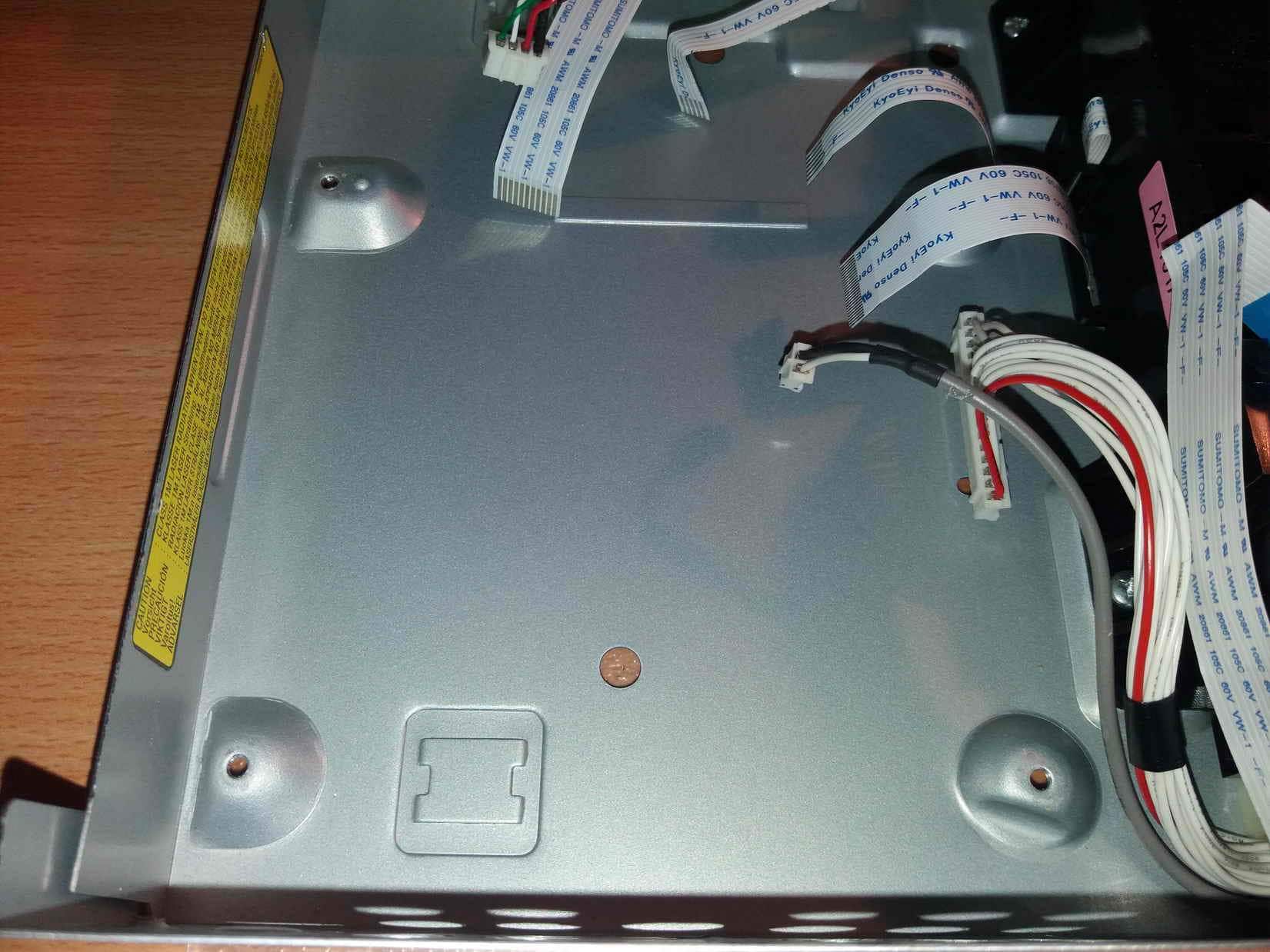

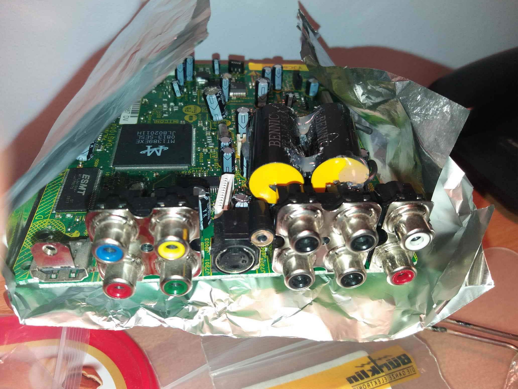

Mora se izvaditi PCB radi bušenja novog otvora i pažljivo usisati metalna piljevina. Otvor se izbuši burgijom i dotera turpijom. Majstor se uzemlji kad se igra sa PCB, pločica se stavi u Al foliju tokom izvođenja radova, za svaki slučaj.

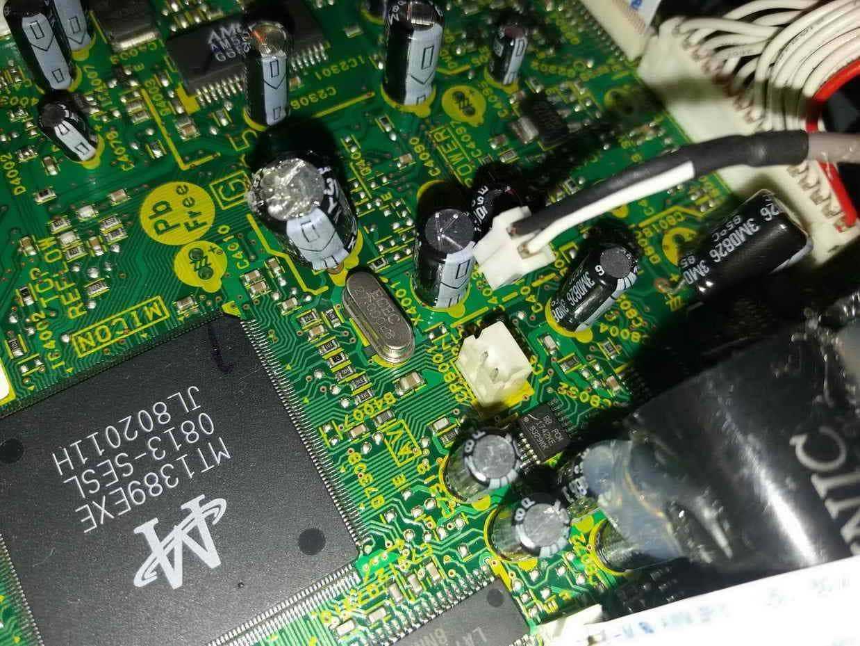

Prva slika je original izlaz koji se odspaja i ne koristi više

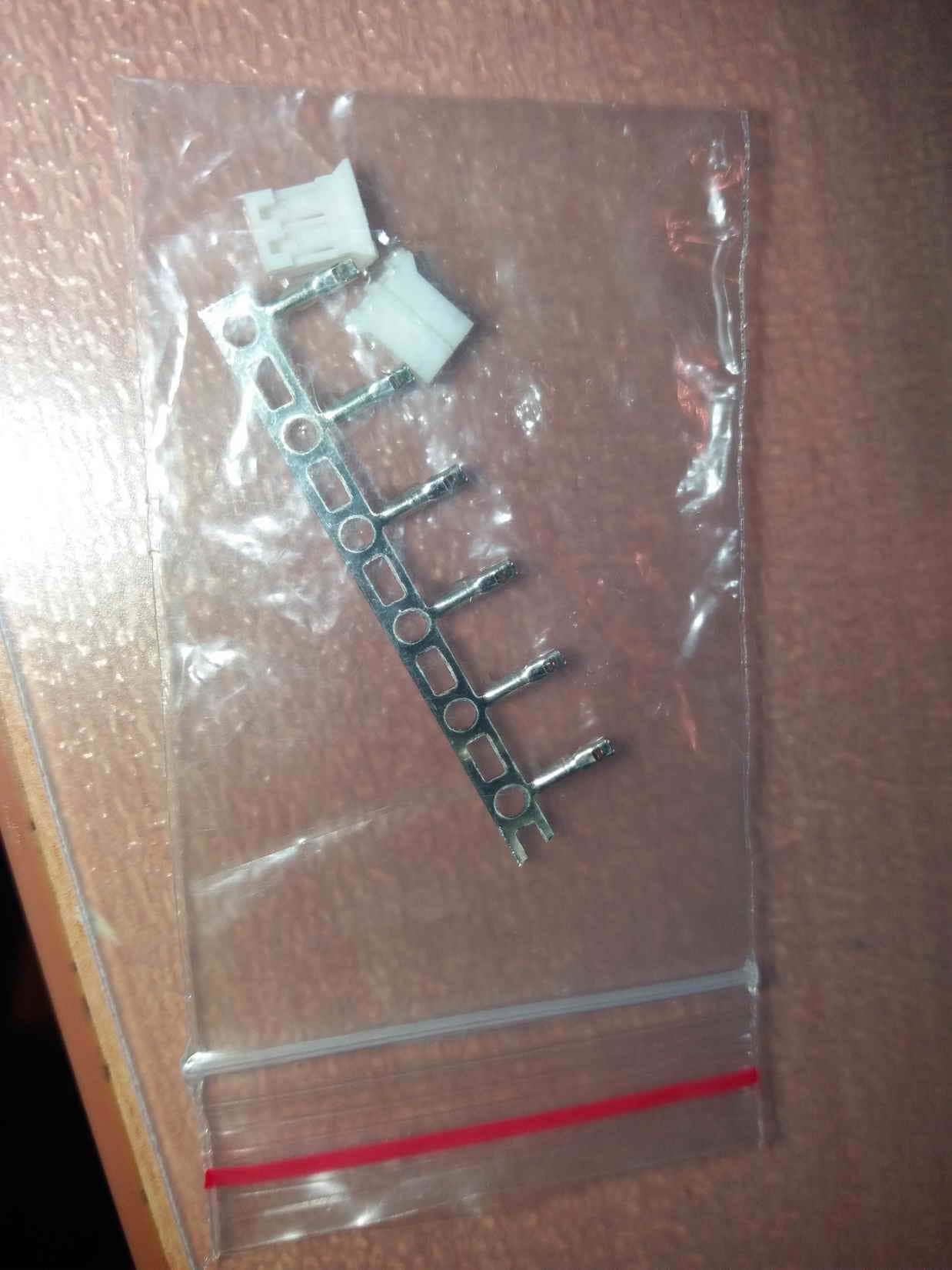

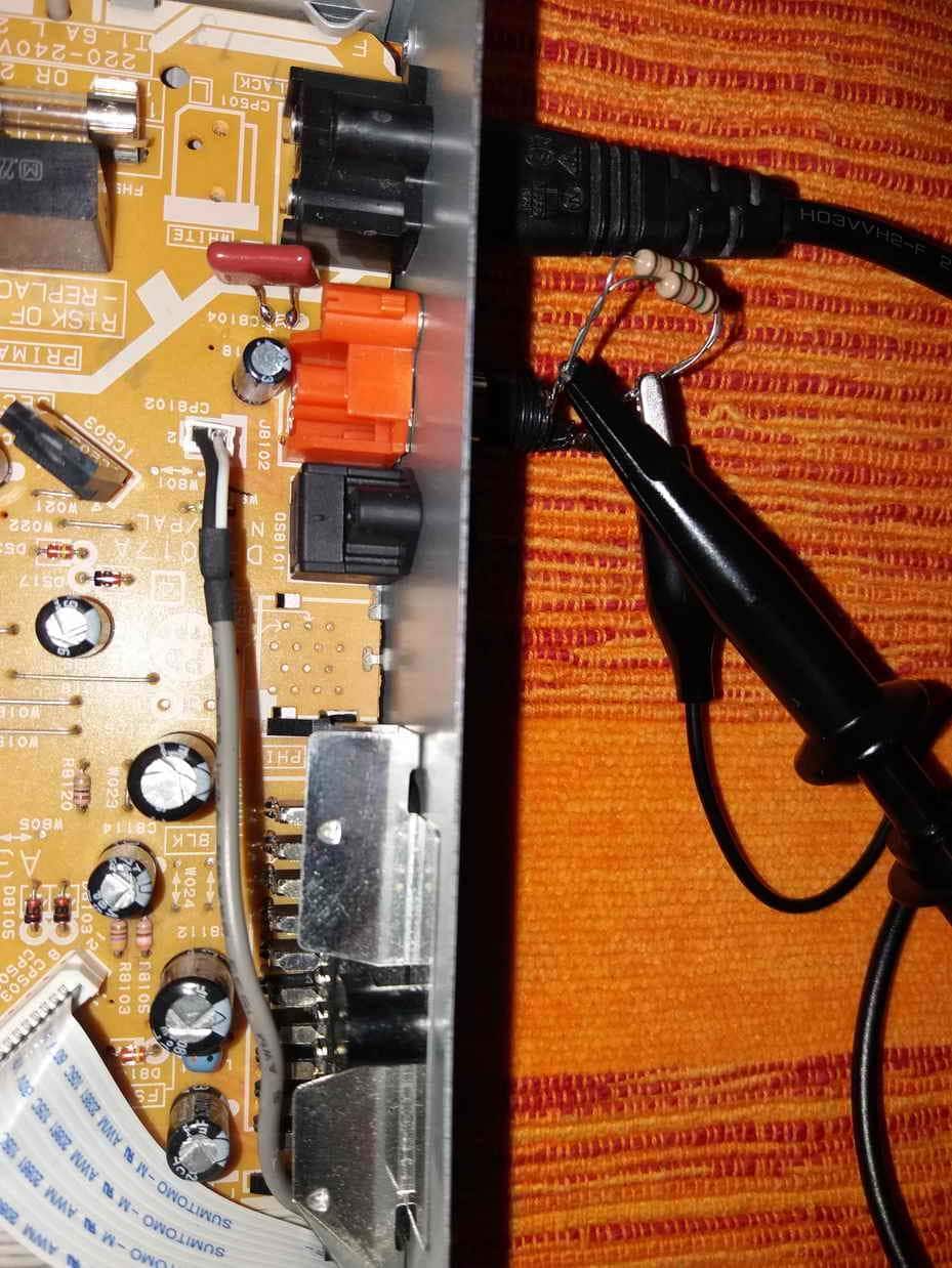

Druga slika je novi izlaz sa komadom koaksijalnog kabla 75oma, BNC i plastičnim konektorom iz KELCO

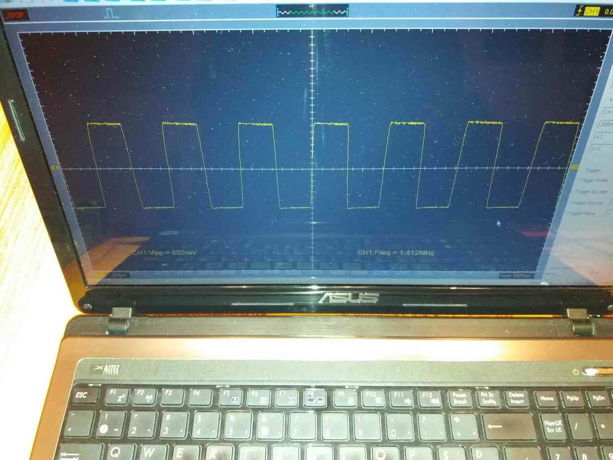

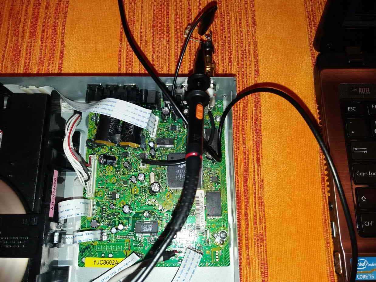

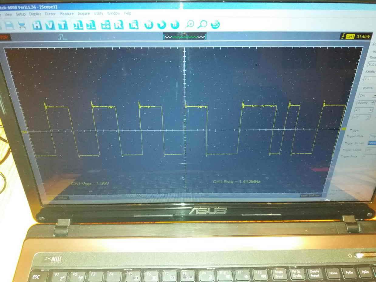

Treća slika je SPDIF signal stock izlaz
Četvrta slika je SPDIF signal novi izlaz
Ostale slike govore same za sebe
Signal nakon modifikacije je sličan kao kod DV300 ali manje amplitude, očigledno nije isti čip u pitanju. Ovaj DVD je novijeg datuma i ima 5+1 analogne izlaze za razliku od DV300 koji je 2+0.

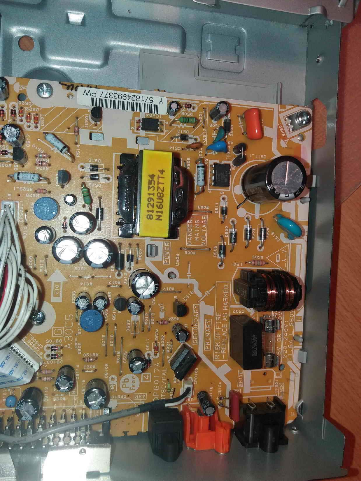

Da to sa filterom bi moralo da se napravi odvojeno sa nekim prekidačem ima/nema pa da se proba, ovako je teško proceniti. Što se DV610 tiče on i onako ima nekakav RFI filter unutra pa je sve jedno. (prva slika).

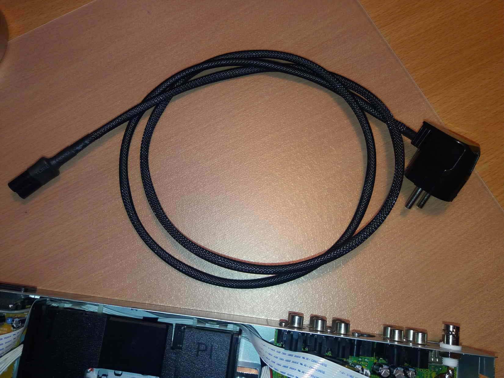

A evo ga na kraju i napojni kablić, vrlo jeftino rešenje sa  LIYCY 2x1mm2 i najjeftinijim snake skinom, širm uzemljen u šuko utikaču, drugi kraj pliva, standardno.
