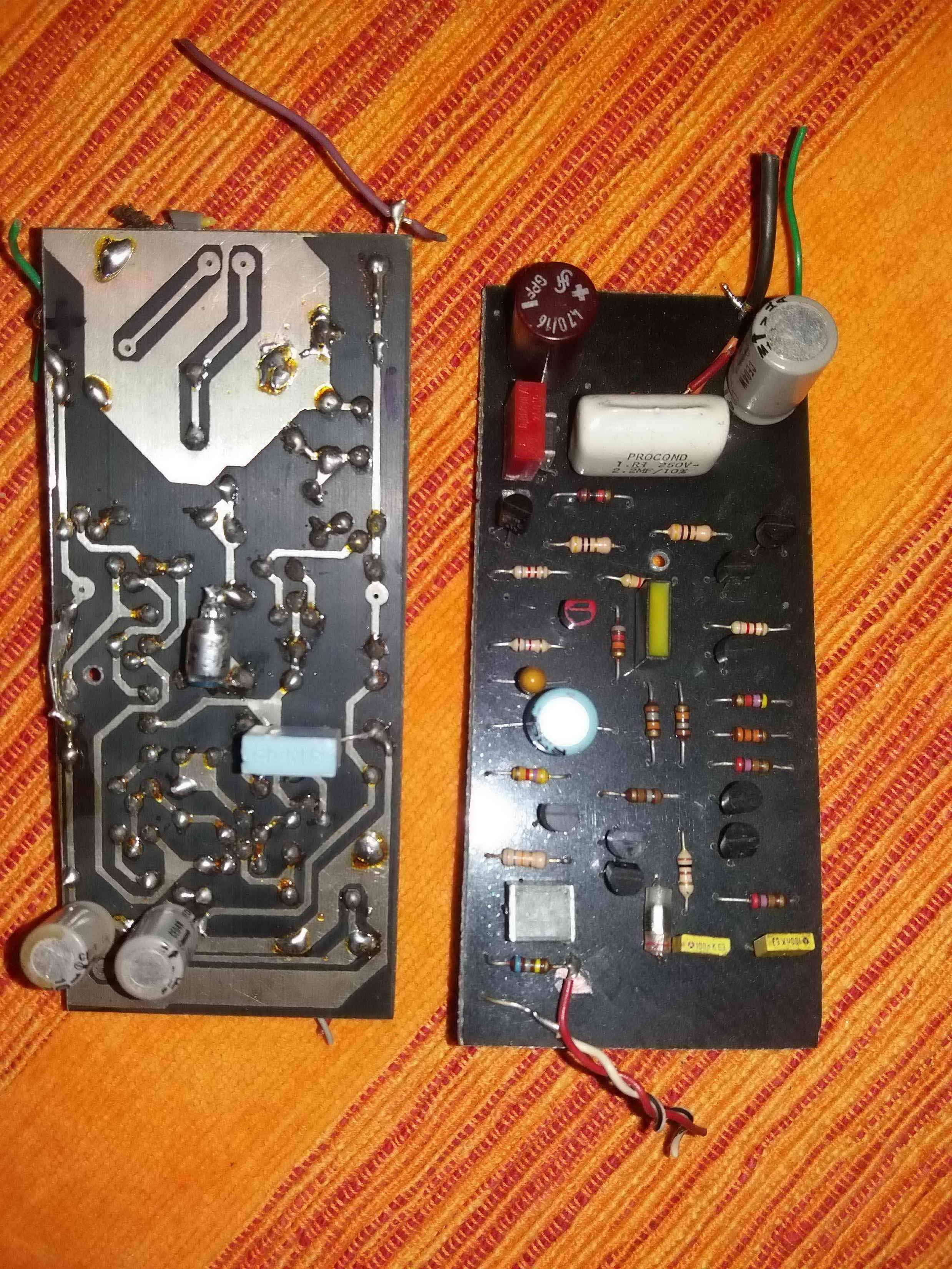

NIXIE Napisano Oktobar 25, 2018 Share #1 Napisano Oktobar 25, 2018 Jel može neko da prepozna koji je ovo phono preamp? Šema i PCB su verovatno iz nekog starog časopisa ali nisam našao ništa slično. Link to comment Podeli na ovim sajtovima More sharing options...
Zen Mod Napisano Oktobar 25, 2018 Share #2 Napisano Oktobar 25, 2018 deluje Elektorski , al' to je sve sto mi se javlja Link to comment Podeli na ovim sajtovima More sharing options...
NIXIE Napisano Oktobar 25, 2018 Autor Share #3 Napisano Oktobar 25, 2018 47 minutes ago, Zen Mod said: deluje Elektorski , al' to je sve sto mi se javlja Mnogo je staro, čim ga se ne sećam. Link to comment Podeli na ovim sajtovima More sharing options...
mutayu Napisano Oktobar 25, 2018 Share #4 Napisano Oktobar 25, 2018 Pravljeno jos dok je bilo stirofleksa i dok tantali nisu bili losi. Link to comment Podeli na ovim sajtovima More sharing options...
NIXIE Napisano Oktobar 25, 2018 Autor Share #5 Napisano Oktobar 25, 2018 16 minutes ago, mutayu said: Pravljeno jos dok je bilo stirofleksa i dok tantali nisu bili losi. Što reče Zen stil PCB deluje kao da je iz Elektora, ja imam dosta tih časopisa u PDF formatu ali se ne mogu setiti ovakvog RIAA pretpojačala. Link to comment Podeli na ovim sajtovima More sharing options...

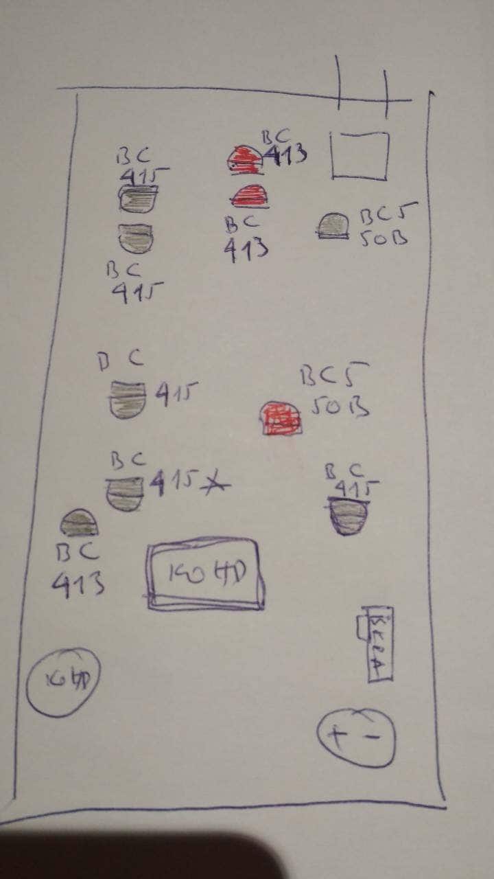

aaa zmaju! Napisano Oktobar 25, 2018 Share #6 Napisano Oktobar 25, 2018 A koji su to tranzistori? Link to comment Podeli na ovim sajtovima More sharing options...
чика-Брка Napisano Oktobar 25, 2018 Share #7 Napisano Oktobar 25, 2018 39 minutes ago, NIXIE said: Što reče Zen stil PCB deluje kao da je iz Elektora, ja imam dosta tih časopisa u PDF formatu ali se ne mogu setiti ovakvog RIAA pretpojačala. mozda bi mogli da ga probamo ? Link to comment Podeli na ovim sajtovima More sharing options...
guja011 Napisano Oktobar 25, 2018 Share #8 Napisano Oktobar 25, 2018 nema to veze sa Elektorom osim kao neki pokušaj kopiranja. elektorove ploče uvek imaju ljudski raspored i ćoškovne montažne rupe a "okrugli" padovi bajatog elektora su bili osmougaoni. Link to comment Podeli na ovim sajtovima More sharing options...
guja011 Napisano Oktobar 25, 2018 Share #9 Napisano Oktobar 25, 2018 kako ti je gore rečeno, napiš koji su plastikaneri u pitanju pa će se odma znati el čemu ( ili kanti ) valja Link to comment Podeli na ovim sajtovima More sharing options...
NIXIE Napisano Oktobar 25, 2018 Autor Share #10 Napisano Oktobar 25, 2018 11 minutes ago, guja011 said: nema to veze sa Elektorom osim kao neki pokušaj kopiranja. elektorove ploče uvek imaju ljudski raspored i ćoškovne montažne rupe a "okrugli" padovi bajatog elektora su bili osmougaoni. To je neko davno pravio da liči na Elektorove štampe. Doneo mi komšija ako mogu da detektujem šta je u pitanju. Da vidim da li se isplati nešto raditi noko toga. Pitaću ga koji su tranzistori na pločici. Link to comment Podeli na ovim sajtovima More sharing options...
vladd Napisano Oktobar 25, 2018 Share #11 Napisano Oktobar 25, 2018 U toj praistoriji su se pravili ili Leach ili Holman, kao ozbiljniji preampovi. Holman nije. Proveri da li odgovara http://leachlegacy.ece.gatech.edu/papers/wbpreamp/feb77article.pdf Link to comment Podeli na ovim sajtovima More sharing options...

NIXIE Napisano Oktobar 25, 2018 Autor Share #13 Napisano Oktobar 25, 2018 Evo skicirao čovek šta ima od tranzistora. Link to comment Podeli na ovim sajtovima More sharing options...
NIXIE Napisano Oktobar 26, 2018 Autor Share #14 Napisano Oktobar 26, 2018 Ipak sam našao među starim Elektor izdanjima, iz aprila 83 MC/MM phono preamplifier. Neko je presekao pločicu MM preampa na pola, zato nisam odmah primetio sličnost, ima budženja i tranzistori nisu BC550/560 kao u originalu. E sad drugo pitanje, zna li neko valja li ovo čemu (MM deo) ili da ga zaboravimo? Elektor-1983-04.pdf Link to comment Podeli na ovim sajtovima More sharing options...
guja011 Napisano Oktobar 26, 2018 Share #15 Napisano Oktobar 26, 2018 pajz, nit je ploča original, niti delovi pa još iskasapljeno pa prekrpljeno i povrh svega preglomazno. jeste u originalu predviđeno kao modul koje se kači u velki bus-board, al ovako tj u kakvom je stanju, bež od toga. ono, što se tiče komšije. e, sad što se tiče samog mm preampa, to je već druga priča, mož se žvaće na ihaj strana. Link to comment Podeli na ovim sajtovima More sharing options...
NIXIE Napisano Oktobar 26, 2018 Autor Share #16 Napisano Oktobar 26, 2018 1 minute ago, guja011 said: pajz, nit je ploča original, niti delovi pa još iskasapljeno pa prekrpljeno i povrh svega preglomazno. jeste u originalu predviđeno kao modul koje se kači u velki bus-board, al ovako tj u kakvom je stanju, bež od toga. ono, što se tiče komšije. e, sad što se tiče samog mm preampa, to je već druga priča, mož se žvaće na ihaj strana. Ja sam slušao nekad davno taj Prelude line sekciju i nisam bio impresioniran. Phono sekciju nisam nikad slušao. Mislim da ne vredi nekog posla, osim ako neko ima baš to pa da mi kaže da mnogo dobro svira. Verujem da ima dosta boljih rešenja. Link to comment Podeli na ovim sajtovima More sharing options...
