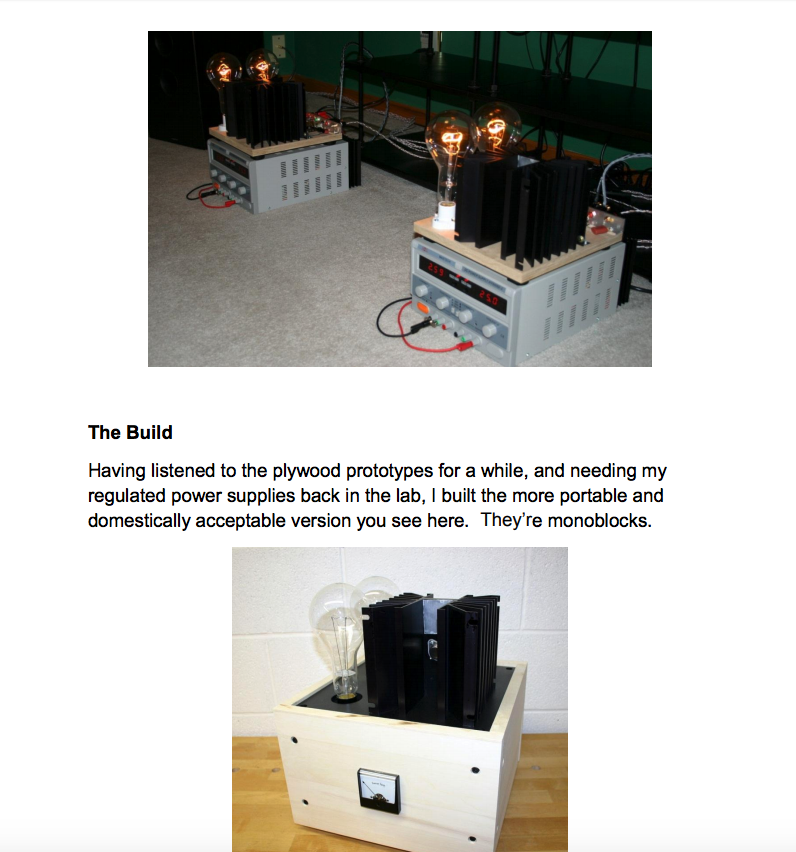

Mikorist Napisano Oktobar 21, 2018 Share #25 Napisano Oktobar 21, 2018 Ja sam mislio da se ovaj amp pravi sa sijalicama. Možda sam pomešao. Link to comment Podeli na ovim sajtovima More sharing options...
Zen Mod Napisano Oktobar 21, 2018 Share #26 Napisano Oktobar 21, 2018 naravno da jesi Link to comment Podeli na ovim sajtovima More sharing options...
Vix Napisano Oktobar 21, 2018 Share #27 Napisano Oktobar 21, 2018 Daj mi par 2SK82, ja cu ga napraviti sa sijalicama Link to comment Podeli na ovim sajtovima More sharing options...
Mikorist Napisano Oktobar 21, 2018 Share #28 Napisano Oktobar 21, 2018 7 minutes ago, Zen Mod said: naravno da jesi možda i nisam izlapeo http://blog.audiomaker.tech/pdf/lamp part one.pdf Link to comment Podeli na ovim sajtovima More sharing options...
Mikorist Napisano Oktobar 21, 2018 Share #29 Napisano Oktobar 21, 2018 11 minutes ago, Vix said: Daj mi par 2SK82, ja cu ga napraviti sa sijalicama https://www.ebay.com/itm/1PCS-AUDIO-Transistor-SONY-TO-3-2SK82-K82-/362255966787 evo. Link to comment Podeli na ovim sajtovima More sharing options...

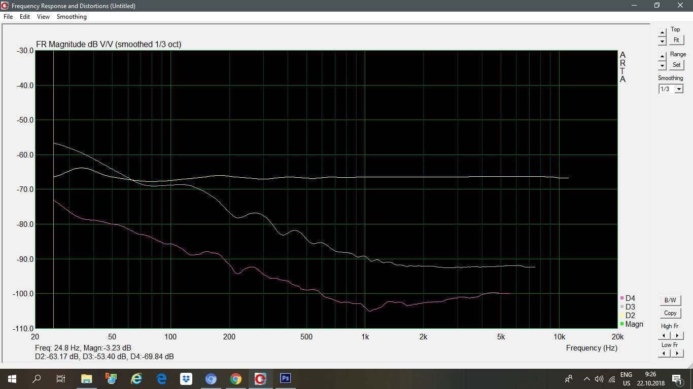

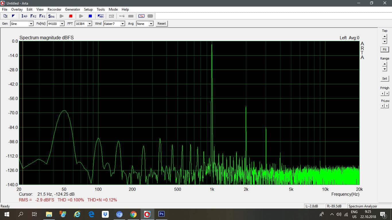

neskor Napisano Oktobar 22, 2018 Autor Share #34 Napisano Oktobar 22, 2018 juce se malo igrao sa podesavanjem mirne struje meni nekako najbolje zvuci oko 1.2A moram premeriti THD i spektar harmonika bas da vidim sta se desava na 1.2A i preporucenih 2A Link to comment Podeli na ovim sajtovima More sharing options...
vladd Napisano Oktobar 22, 2018 Share #35 Napisano Oktobar 22, 2018 Narocito odnos drugog i treceg. Link to comment Podeli na ovim sajtovima More sharing options...
neskor Napisano Oktobar 22, 2018 Autor Share #36 Napisano Oktobar 22, 2018 evo i merenja pri razlicitim vrednostima struje kroz VFET prvi idemo sa 1A Link to comment Podeli na ovim sajtovima More sharing options...
neskor Napisano Oktobar 22, 2018 Autor Share #37 Napisano Oktobar 22, 2018 onda za 1.5A Link to comment Podeli na ovim sajtovima More sharing options...
neskor Napisano Oktobar 22, 2018 Autor Share #38 Napisano Oktobar 22, 2018 i na kraju 2A Link to comment Podeli na ovim sajtovima More sharing options...
neskor Napisano Oktobar 22, 2018 Autor Share #39 Napisano Oktobar 22, 2018 THD : 1A: 0.15% 1.5A: 0.011% 2A: 0.10% Dominantan je drugi harmonik za vrednosti 1A i 2A, dok je pri struji od 1.5A on skoro kao i treci Najbolje je staviti pot na prednju stranu, kao na FW SIT 1, pa podesavati zvuk po ukusu Link to comment Podeli na ovim sajtovima More sharing options...
Aleks Napisano Oktobar 22, 2018 Share #40 Napisano Oktobar 22, 2018 A pri kojoj izlaznoj snazi? Link to comment Podeli na ovim sajtovima More sharing options...
Vix Napisano Oktobar 22, 2018 Share #41 Napisano Oktobar 22, 2018 Manja distirzija na papiru ne znaci da ce ti lepse zvucati? Sta uvce kaze? Btw, zaboravio sam, koje zvucnike koristis? I ja podrzavam Pot, afinitet prema THD se menja u zavisnosti od raspolozenja kao i vrste muzike. Ima momenata kad mi se slusa neki milozvucni SET i neka chillout laganica, a ponekad mi dodje da pustim nesto zesce i neki rok, pri cemu treba neki SS sa moodima... Link to comment Podeli na ovim sajtovima More sharing options...

neskor Napisano Oktobar 22, 2018 Autor Share #43 Napisano Oktobar 22, 2018 1 hour ago, Aleks said: A pri kojoj izlaznoj snazi? nisam izmerio, ali mislim da je reda stotinak mW :)) nivo signala otprilike kako i slusam kao sto sam i rekao u prethodnom postu, nisam uradio onaj jig za merenje ovo nije reprezentativno merenje, samo gledanje ponasanja harmonika u odnosu na struju vladd and Aleks je reagovao/la na ovo 2 Link to comment Podeli na ovim sajtovima More sharing options...
neskor Napisano Oktobar 22, 2018 Autor Share #44 Napisano Oktobar 22, 2018 1 hour ago, Mikorist said: Ma ja bi gađao na 0.001 da bude THD pa kako svira tesko da ce bilo koji tranzsitor dati tako mala izoblicenja u SE konfiguraciji Link to comment Podeli na ovim sajtovima More sharing options...
