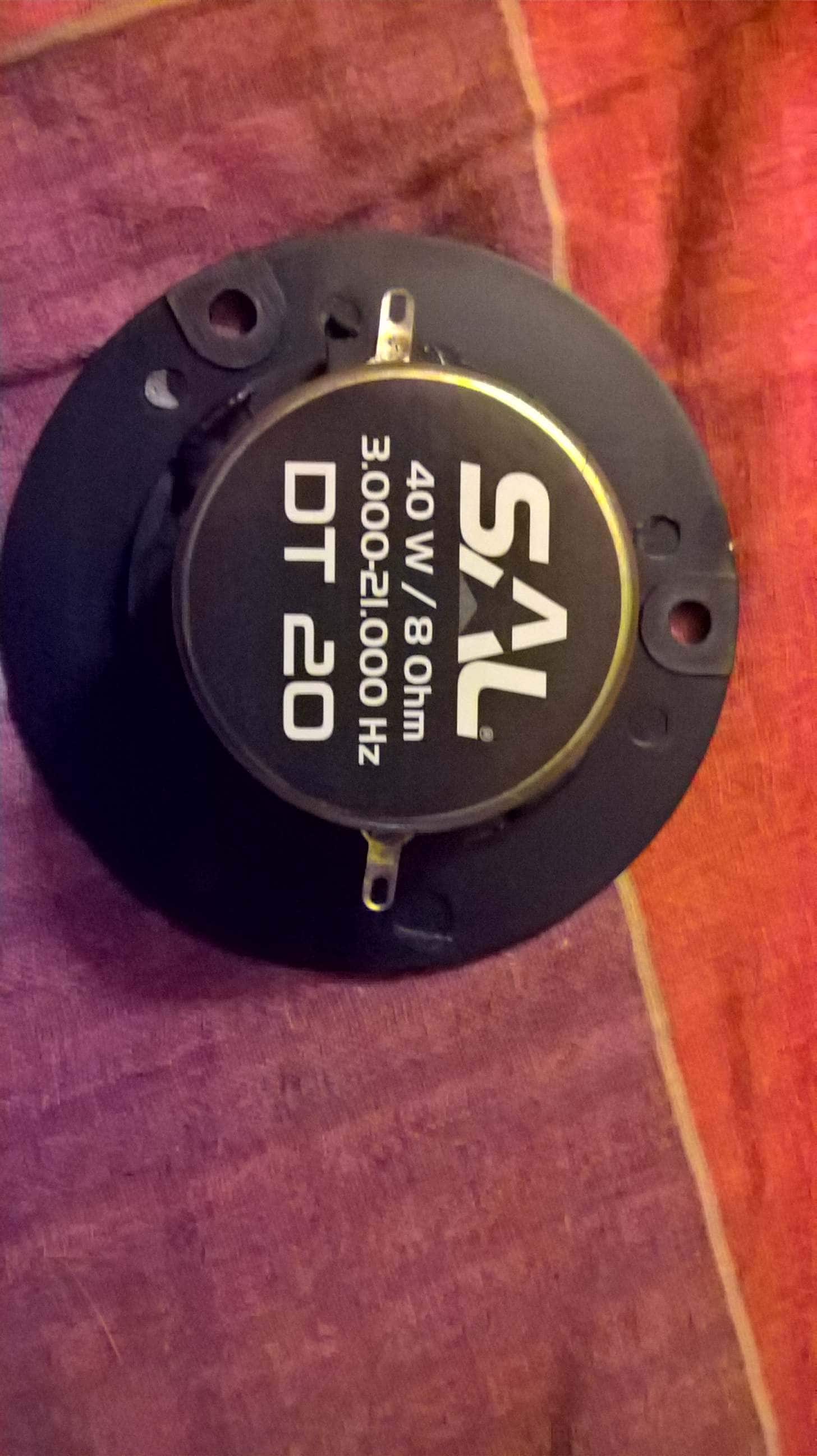

Gde je plus a gde minus na visokotoncu?

Negde bar nešto malo crveno? To bi bio plus, obično pipnu flomasterom crvenim da obeleže plus... Ako ih i to mrzi, onda.... zaobići taj drajver, proizvođaču u inat.

Odsrafis kalotu i ostavis je postavljenu na magnetu. Napunis kond 100-220uF sa 15-20v , postavis tabletu aspirina na kalotu i vidis pri kom okretanju polariteta ce vise da je odbaci, kada prislonis kond na kontakte. Plus visokotonca odgovara plusu konda.

Uzme bateriju 1,5V i spoji kratko (pipne se samo) na kontakte gledajući pažljivo sa strane kalotu, kad izađe 1mm na gore onda zna gde je plus.
Ti SAL visokotonci nisu dobro centrirani, svaki drugi otprilike. Može na sluh da se podesi ali bolje sa zvučnom karticom i merenjem impedanse u Arta (odnosno LImp). Skoro sam jedan centrirao.

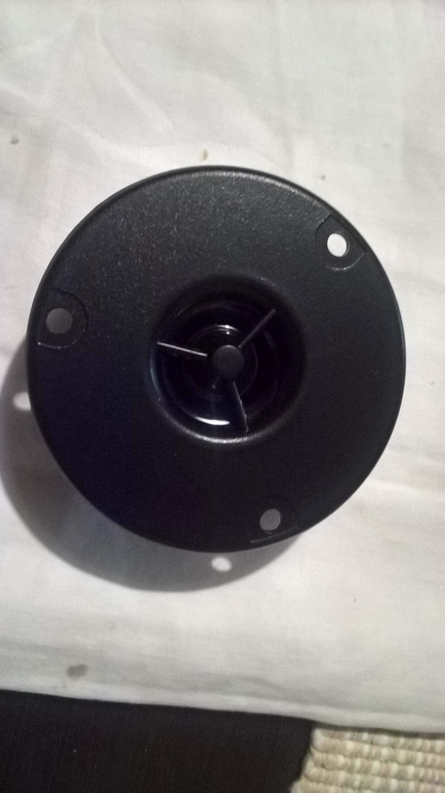

ono Moze samo da se odvali,nema odsrafljivanja,vidite da je lepljeno lepkom,a ni traga od flomastera.Ja sam mislio da je plus desno,obično tako bude na zvučnicima.Dali smem da idem sa baterijom od 1,5V DC na visokotonac,znam da se tako mogu proveriti basevi i srednjotonci ali visoki? I kako se centriraju?

Gle, ionako nema veze, čim pojačaš malo jače ti SAL visoki će da pregore, pa ćeš ili ponovo da ih kupiš da pregore, pa ponovo itd. ili ćeš da uzmeš neke polovne Vifice ili SS ili Seas ili Visaton na KP i ima da ti radi poso za vek.

Ja sam te koristio DT20 kao supervisokotonce, više puta. Samo ti moji su drugačije izgledali, imali su pomoćni konektor taman za ugradnju jednog kondenzatora. Isto sam odredio + kako sam ti rekao, pipneš samo baterijom 1.5v vrlo kratko, delić sekunde i gledaš pažljivo membranu iskosa, treba da izađe iz magneta kad je pravilno fazirano.
Ovi lepljeni nikako. Oni veći imaju tri šrafa, popustiš ih malo pa mrdaš okolo dok ne ubodeš u centar da valja, dok sviraju naravno. Mora neki bipolarni kondenzator na red da se metne recimo 5-10uF da se ne oštete.

ići će preko  2,2uF i kalem 0,42mH, s obzirom da 10% snage ide na visokotonac, a ja uglavnom slušam normalno t.e pojačalce koje gura njih i srednjotonac je 2x20 W na 4 oma , što bi rekli 2W bi išlo na visokotonce ,plus su  8 oma,neće valja da crknu,sečem ih 12db  na 6kHz...

Baterijom od 1,5V napravices prilicno kontinualnih 250mA, u trajanju par desetina milisekundi, da bi ista video, a za tu strujicu je zica tanja od 0,2mm...muka
Efekat je grejanje kalema i deformacija koil formera, mozda samo deformacija maze kojom je kalem premazan, sto vodi ka suskanju.
Kond se jednokratno prazni i jasnije pomera membranu, zarad identifikacije, pa i znacajno veci strujni pikic integralno ne pravi veliku energiju grejanja...trajace par milisekundi sa 10V

Pa jes,a gde da nadjem 10VDC,jedino iz podruma da nadjem onaj  ispravljač 13vdc  kao za sintisajzere i sl. pa da probam,nego teško je videti pomeranje membrane,jer ima ono napred,jel se zove to centrator ili kako?
