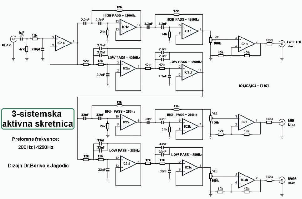

Pigy Napisano Septembar 13, 2018 Autor Share #48 Napisano Septembar 13, 2018 Imam seme Bora Omege,ima njegov sajt sa semama i objasnjenjima, a i Rod Elliot ima takve proverene seme sa objasnjenjima, Imam i iz casopisa Audio projekti semu koja je uradjenja u casopisu Aktivna trosistemska skretnica.Znaci samo cu uraditi po njihovim semama. Izbor pojacivaca je moj. Naravno uvek je dobrodoslo vase misljenje zato ovde i razgovaramo,uvek nesto novo naucim ili ispravim ono sto sam mislio da je tacno ..itd Link to comment Podeli na ovim sajtovima More sharing options...
NIXIE Napisano Septembar 14, 2018 Share #49 Napisano Septembar 14, 2018 15 hours ago, Pigy said: Imam seme Bora Omege,ima njegov sajt sa semama i objasnjenjima, a i Rod Elliot ima takve proverene seme sa objasnjenjima, Imam i iz casopisa Audio projekti semu koja je uradjenja u casopisu Aktivna trosistemska skretnica.Znaci samo cu uraditi po njihovim semama. Izbor pojacivaca je moj. Naravno uvek je dobrodoslo vase misljenje zato ovde i razgovaramo,uvek nesto novo naucim ili ispravim ono sto sam mislio da je tacno ..itd Ti hoćeš nešto ovako da napraviš recimo, ne mora biti baš tako ali neka je slično tome. Ja sam takve stvari pravio pre više od 20 god. i bilo je njesra i ostaće njesra. Nemoj da gubiš vreme nije vredno truda i para. Pogledaj kroz koliko OP jadni signal mora da se kopira recimo za mid range i sve ti je jasno. I cena takve skretnice je u rangu onog mini DSP. Zato ti kažem, uzmi novo rešenje, ne možeš pogrešiti, ovo na slici je ćorak, totalni promašaj. Što se tiče pojačala, moj savet je LM3886 za mid i visoki, za bas LM3886 u mostu ili paralanoj vezi, kupi kod kineza gotove PCB i ugradi kvalitetene delove. LM3886 postoje kopije, zato se uzima kod proverenih firmi. Link to comment Podeli na ovim sajtovima More sharing options...
Pigy Napisano Septembar 14, 2018 Autor Share #50 Napisano Septembar 14, 2018 Da,na ovu skretnicu sam mislio.Mozes li mi reci sta ti se konkretno nije svidelo,kakav je zvuk bio,jer bio bolji nego kad ide kroz pasivnu skretnicu? Sad sam citao nesto o DSP,ja sam nasao na DSP karticu,deluje mi veoma zanimljivo i upotrebljivo,da li ima takvih uredjaja kod nas ili mora preko ebay-a. Video sam da u Skymusic centru i Player.rs imaju neke digitalne procesore-uredjaje ali mislim da to nije isto.? Na ovo sam mislio kupovno...https://www.skymusiccenter.com/ozvucenje/procesori-skretnice/skretnice/behringer-super-x-pro-cx2310.html Link to comment Podeli na ovim sajtovima More sharing options...

NIXIE Napisano Septembar 14, 2018 Share #54 Napisano Septembar 14, 2018 26 minutes ago, Pigy said: Kako bi u ovoj prici moglo kao opcija da se ukomponuju full range zvucnici kao srednjotonci,odnosno mislio sam da mi Bas bude i sub i da ide do 220Hz,odatle da preuzima full range zvucnik koji bi bio u kompresionoj kutiji, i isao do 5445Hz,odakle bi preuzeo visokotonac? Nisi mi odgovorio za taj DSP jel ima negde kod nas ili preko bare mora,nemam paypal zato pitam... Za ove skretnice što si postovao, samo jedna je digitalna ona najskuplja ali ne znam ništa o njima. Ja sam čuo za ovaj Mini DSP 2x4 i 2x4HD (taj je bolji), a to mora sa ebaja da se kupi, nađi nekog ko ima paypal. Prouči dobro mini DSP, ima projekata na netu pa će ti biti jasnije. Ima u kit verziji, oni su nešto jeftiniji od skutijanih. Mislim da ja 2x4HD sjajna opcija za baš dobre 2way aktivne zvučnike. Ne zaboravi da sa tim imaš i room correction, što retko ko ima danas, a može da se pokaže presudno zbog smeštaja zvučnika. https://www.minidsp.com/products/minidspkits/2-x-in-4-x-out https://www.minidsp.com/products/minidspkits/2-x-in-4-x-out-hd https://www.minidsp.com/applications/digital-crossovers/minidsp-2x4hd-application/283-2x4-hd-twoway Bez ovoga nećeš ništa uraditi, znači mora i mikrofon. Na sluh se ne možeš osloniti za ovo. https://www.minidsp.com/products/acoustic-measurement/umik-1 Bas na 220Hz nije SUB, mora biti na istom mestu (kutiji) sa FR driver-om. Sub je na 100Hz ili niže, pa može da se šeta po sobi, ali opet u ravni zvučnika. Uradi dvosistemski, bas i FR. Ako je FR velike osetljivosti, za njega ti treba 5-10W, za bas može 100W i više, što više to bolje, zavisi opet od osetljivosti. Ako je veća snaga na raspolaganju, bas može da ide u manju kutiju ili OB pa se DSP-om doda što fali. Ako na FR zafali visokih, uvek može pasivno da se doda supertweeter. Ja nisam neki ljubitelj FR, ali ima ih ovde dosta koji znaju puno o tome šta valja ako se za to odlučiš. Kad kreneš u priču, otvori novu temu da imamo šta da pišemo, neko će imati možda neku bolju ideju i tako to. Link to comment Podeli na ovim sajtovima More sharing options...
vladd Napisano Septembar 14, 2018 Share #55 Napisano Septembar 14, 2018 Jedan ili dva sub-a mozes da radis, ali svakako moraju da imaju i podesavanje i amplitude(snage) i faze signala. Iznad toga sledi midbas i visoki, sto moze i sa finom pasivnom skretnicom da se uradi. Lakse, efektnije i brze je raditi sa pasivoom skretnicom, nego se upustati u aktivu, koja nije bas prejednostavna kako izgleda na prvi pogled. Neka od proverenih sema za drajvere slicnih karakteristika, sa tim sto imas, pa za ubuduce, drugi drajveri, drugi izbori, ali uz odredjeno znanje i preciznije ciljeve. Link to comment Podeli na ovim sajtovima More sharing options...

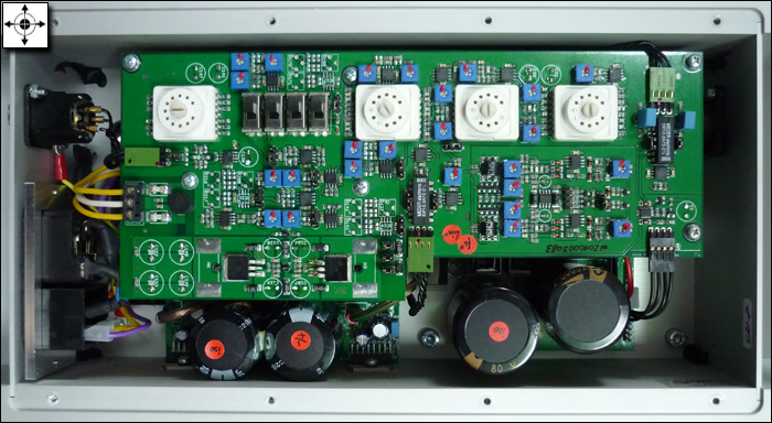

zoranzu Napisano Septembar 14, 2018 Share #61 Napisano Septembar 14, 2018 Puno bubica a radi odlicno Link to comment Podeli na ovim sajtovima More sharing options...
NIXIE Napisano Septembar 14, 2018 Share #62 Napisano Septembar 14, 2018 10 minutes ago, zoranzu said: Puno bubica a radi odlicno Was ist das? Aktivna skretnica? Link to comment Podeli na ovim sajtovima More sharing options...
zoranzu Napisano Septembar 14, 2018 Share #63 Napisano Septembar 14, 2018 Tacno Raskopljeni modul sa aktivnih Mangera MS Ms1 Link to comment Podeli na ovim sajtovima More sharing options...
