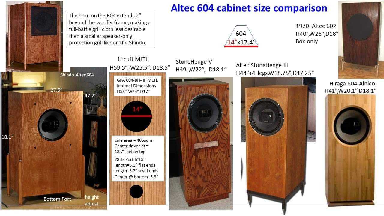

Evo nekih primera kutija koje bi mogle doci u obzir:
