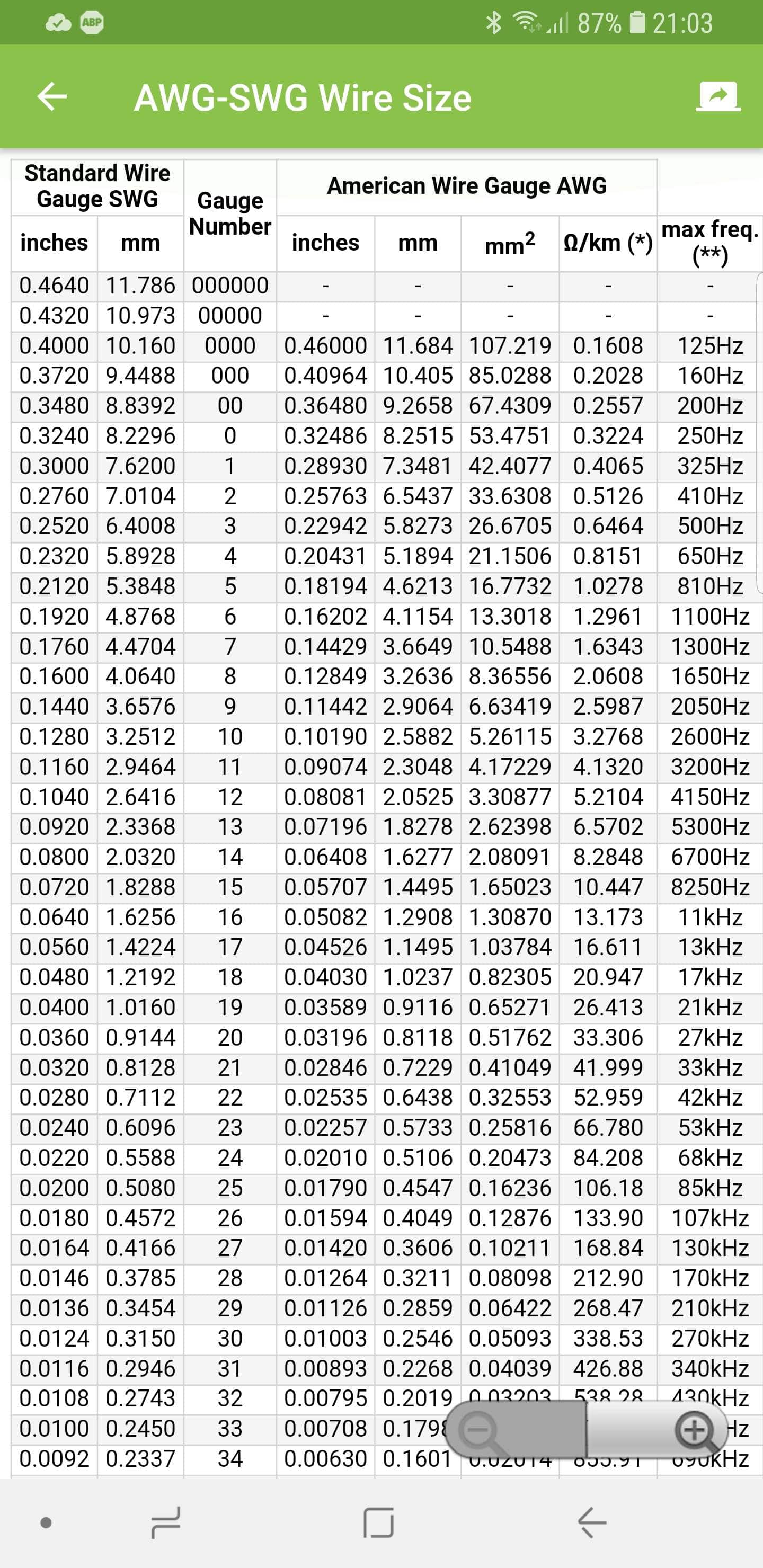

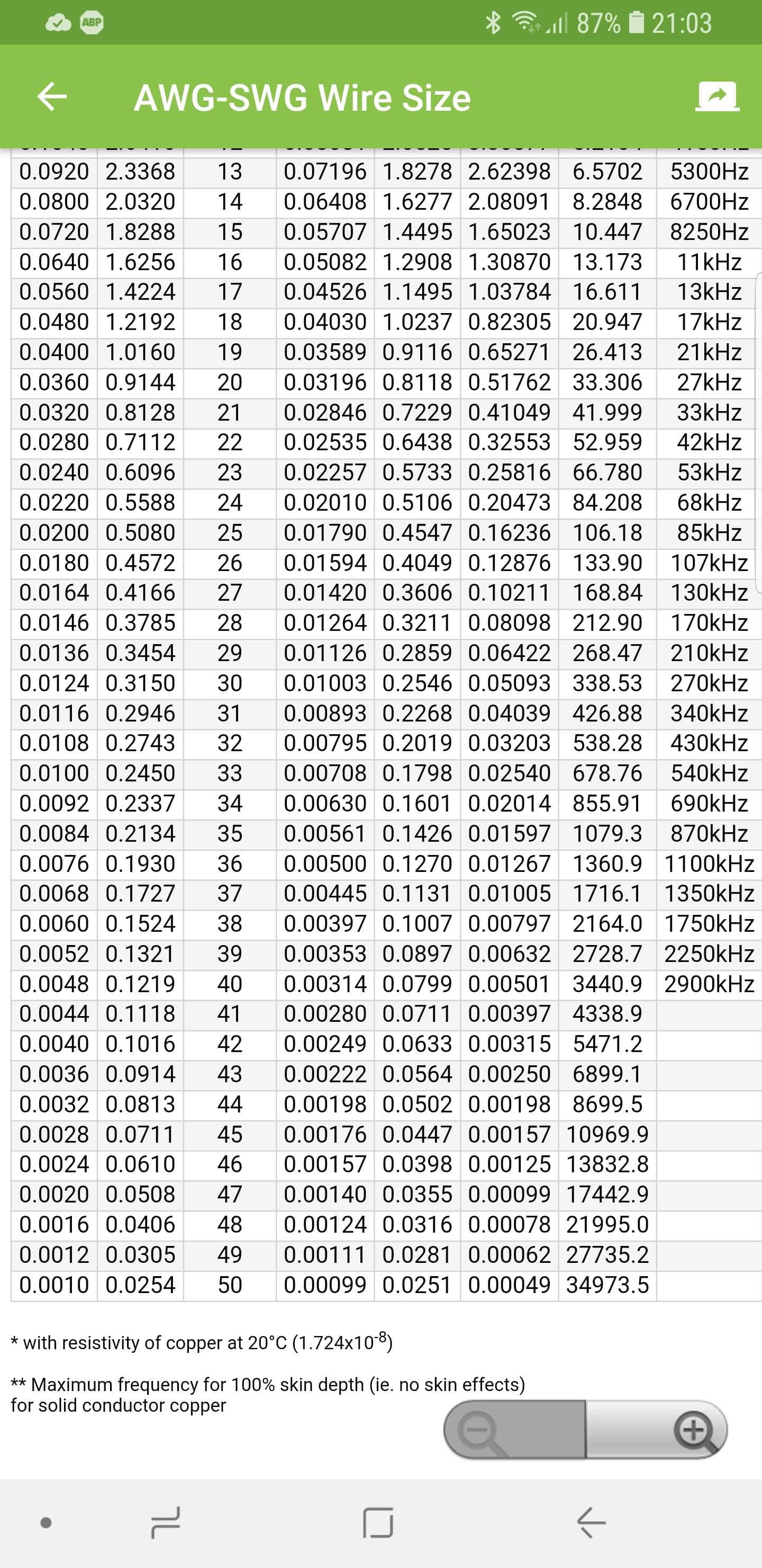

Max frekvencije za različite preseke kablova (puni provodnik)
2.5 mm2 jeftini kabl povezuje BatoMM i JBL a zvuči isto k'o i par upredenih telefonskih parica (podrazumeva se fidbek).
