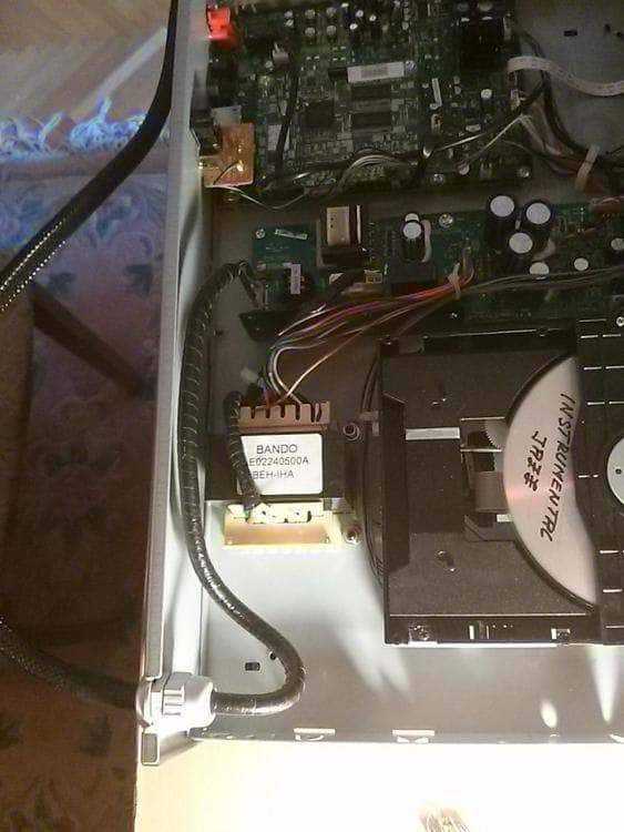

Uz dužno poštovanje pokretača teme i ostalih koji vole da se bave ovom tematikom , ja bih preporučio kao upgrade na prvom mjestu jedan kvalitetniji strujni kabel i konektor . Imao sam svojevremeno jedan od modela sony es cd-a na kojem je izvršen upgrade i znam da se tu dosta može dobiti na finesama ali ni blizu onome što donosi promjena kabela i to direktnom vezom na napojnu ploču .

Imao sam prilike da vidim i da čujem denon dcd 3560 koji je upgrade-ovan od strane poznatog nam guru-a sa najjačim ikad napravljenim tweakom na ovim prostorima da me je strah da spomenem cifru :) . I onda takav player uporediš sa nižerazrednim sony-em al sa strujnim u direktnoj vezi i sve ti bude jasno .

Nije oduvao guru-a , al mu je stao rame uz rame  ;) . Iako je sony bio sa upgrejd-om op-a lm4562 , nešto elektrolita itd ... da ne gnjavim . Oću da kažem koliki je kvantni skok bio zvučno kad se strujni zalemio direktno bez iec-a šasijskog i konektora .Cijela zvučna slika se izkristališe , bas utegne otvoreonst koja za sobom povlači širu i dublju zvučnu sliku , detalji isplivaju  u toj mjeri da  su samo potrebni manji zahvati na liniji signala i malo igre sa operacionim bez ikakvog velikog pametovanja .
