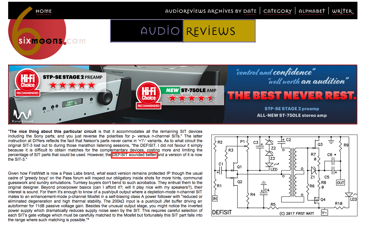

Mikorist Napisano Oktobar 21, 2018 Share #552 Napisano Oktobar 21, 2018 On 10/16/2018 at 7:42 PM, Woland said: xx, to je tek malo više od mojih 132.000 UF po kanalu ovo je Zenov DEFISIT uveličan. Ima napajanje od SIT 1. 6x4700 uF Panasonic SIT 3 ima 6x10000 uF CDE ... naši će da budu overkill kako god da sabiraš Link to comment Podeli na ovim sajtovima More sharing options...

Mikorist Napisano Oktobar 21, 2018 Share #555 Napisano Oktobar 21, 2018 22 minutes ago, Woland said: Nelson je stipsa Ovde je paradoks što Ista je cena ovih od 10000 na 63V i 33000 na 25V . Ovde je fora što je gađao u oba slučaja da je Ripple Current preko 5A .. Onda da je radni vek veći na 105C. I da je ESR 40 mOhms. Link to comment Podeli na ovim sajtovima More sharing options...

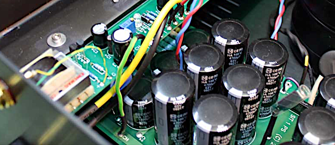

vladd Napisano Oktobar 21, 2018 Share #556 Napisano Oktobar 21, 2018 Kod takve raspodele, a Nelson nije naivan sa tehnicke strane, raspodela struje ripla nije uvek idealno rasporedjena. Obicno pate prvih par kondova do dioda, kojima je omogucena maksimalna inicijalna struja punjenja(zavisna od dioda, sekundara i mogucnosti trafoa), ostali se pune sa malim kasnjenjem, i znacajno manjom udarnom strujom. Integralno je manja srednja struja ripla udaljenijim kondovima, pa je 6 u paketu otprilike gornja granica broja kondova jednog "paketa", 4 je optimalno. Esr nije ni statican ni identican medju kondovima, samo priblizan. Naravno, naknadno dodavanje i grupisanje sledecih paketa je pitanje overkila. Preveliki kapacitet ce spustiti naponski ripl, ali uvecati i amplitudu i sirinu strujog ripla(plus shot noisse kod dioda, i zujanje trafoa). A naponski je cesto manje vazan, posto je rad ampa, velicina signala, u zoni ispod max Vcc..gde je ripl primetan. Da ne kazem, da je (zamalo) vidljivo, kako je uklopio kompromise. Link to comment Podeli na ovim sajtovima More sharing options...

neskor Napisano Oktobar 21, 2018 Share #570 Napisano Oktobar 21, 2018 ne fali nista ni domacem Trafomatiku pogledaj kako su lepo uradili trafoe za moj SIT magnetno oklopljeni sa slepim namotajem + zaliveni u smolu Link to comment Podeli na ovim sajtovima More sharing options...
Mikorist Napisano Oktobar 21, 2018 Share #571 Napisano Oktobar 21, 2018 4 minutes ago, neskor said: ne fali nista ni domacem Trafomatiku pogledaj kako su lepo uradili trafoe za moj SIT magnetno oklopljeni sa slepim namotajem + zaliveni u smolu pa ti ce i da budu Link to comment Podeli na ovim sajtovima More sharing options...
