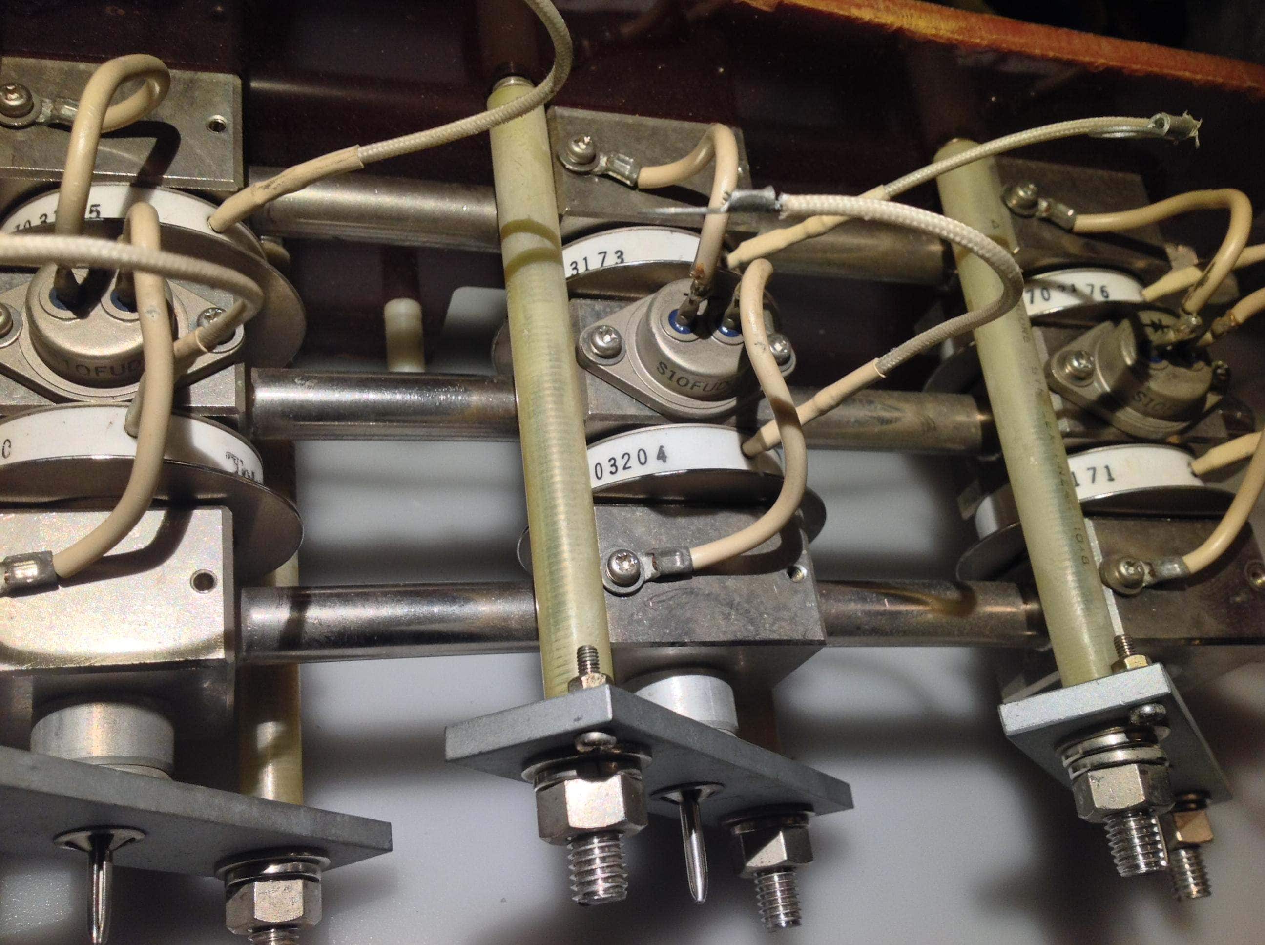

NIXIE Napisano Oktobar 5, 2018 Share #477 Napisano Oktobar 5, 2018 5 minutes ago, Mikorist said: Panika je već nastala . 30 Guest Viewing Topic: SissySIT (bilo SufiSIT) Šta fali onima za liftove to su neke mrge od tranzistora? Link to comment Podeli na ovim sajtovima More sharing options...
Mikorist Napisano Oktobar 5, 2018 Share #478 Napisano Oktobar 5, 2018 Just now, NIXIE said: Šta fali onima za liftove to su neke mrge od tranzistora? Mora da se šrafi prilično Link to comment Podeli na ovim sajtovima More sharing options...

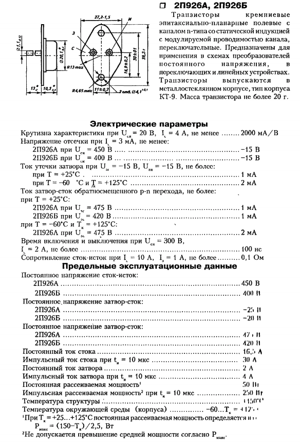

aaa zmaju! Napisano Oktobar 5, 2018 Share #479 Napisano Oktobar 5, 2018 U Rusiji džaba ti SITovi http://www.beechip.ru/katalog/KP926A_PK-15.html Link to comment Podeli na ovim sajtovima More sharing options...
Mikorist Napisano Oktobar 5, 2018 Share #480 Napisano Oktobar 5, 2018 Koga zanima šrafologija sa ovim Tokinima Ima MuFo MoFo http://blog.audiomaker.tech/mufo-mofo/ Link to comment Podeli na ovim sajtovima More sharing options...
vladd Napisano Oktobar 5, 2018 Share #481 Napisano Oktobar 5, 2018 Neophodan je poseban sistem, za te pakove, sa "vagom" koja pokazuje silu stezanja, inace moze da se urnise nejeftina komponeta. A to naci je problem veci nego naci SIT. https://www.gva-leistungselektronik.de/fileadmin/user_upload/ABB_Mounting_Clamps_2017.pdf http://www.grandpower.com/pdf/2007-assembly-catalog.pdf Link to comment Podeli na ovim sajtovima More sharing options...

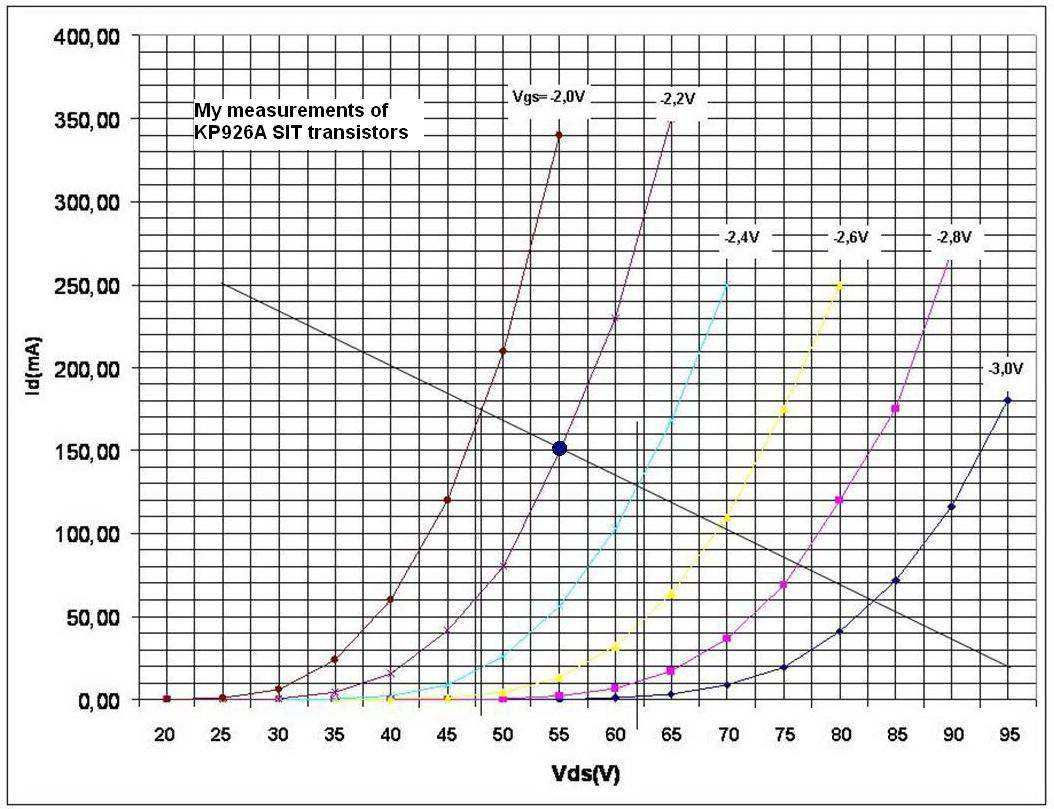

Mikorist Napisano Oktobar 5, 2018 Share #482 Napisano Oktobar 5, 2018 26 minutes ago, ivan_ said: U Rusiji džaba ti SITovi http://www.beechip.ru/katalog/KP926A_PK-15.html Link to comment Podeli na ovim sajtovima More sharing options...
Mikorist Napisano Oktobar 5, 2018 Share #483 Napisano Oktobar 5, 2018 Ovi ruski su korišćeni za SIT preamp. Link to comment Podeli na ovim sajtovima More sharing options...

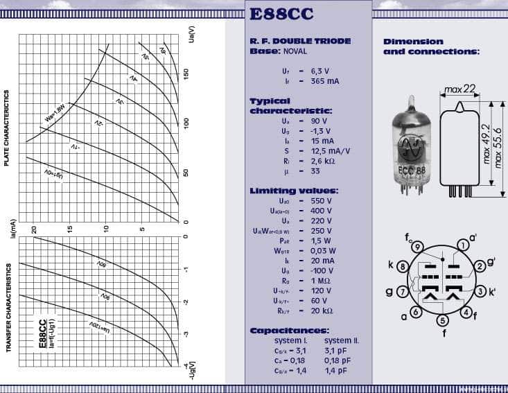

NIXIE Napisano Oktobar 5, 2018 Share #484 Napisano Oktobar 5, 2018 10 minutes ago, Mikorist said: Ovi ruski su korišćeni za SIT preamp. Sunce mu žarko, ko trioda 99%. Link to comment Podeli na ovim sajtovima More sharing options...
