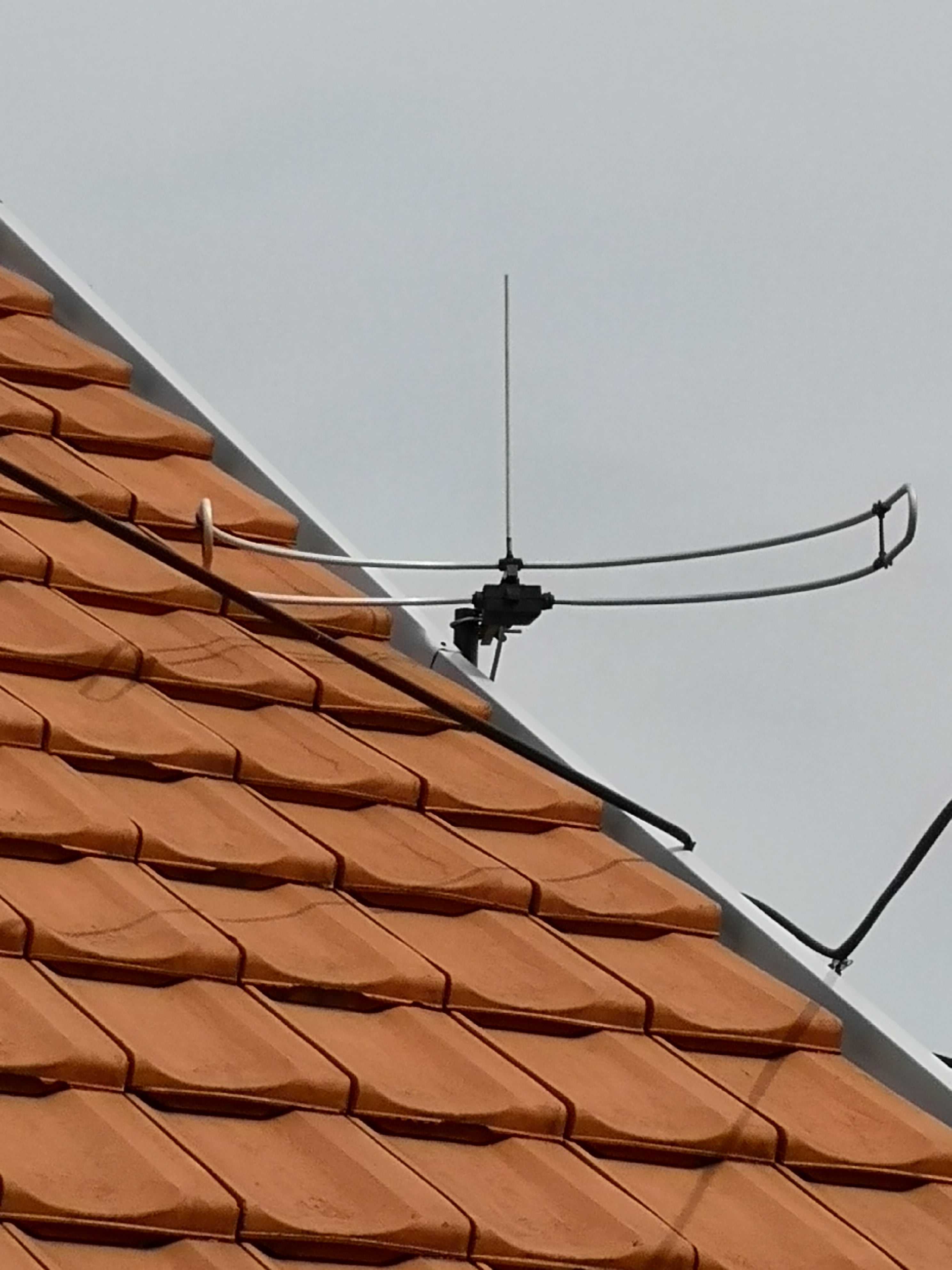

djmilicic Napisano Jul 12, 2018 Share #24 Napisano Jul 12, 2018 3 hours ago, NIXIE said: Za minista telekomunikacija, ima antenu to skoro niko nema. Jel mogu barem pomocnik da bidnem. Imam i ja, al' nije novija i lepšija. Srecko and Woland je reagovao/la na ovo 2 Link to comment Podeli na ovim sajtovima More sharing options...
NIXIE Napisano Jul 12, 2018 Share #25 Napisano Jul 12, 2018 5 minutes ago, djmilicic said: Jel mogu barem pomocnik da bidnem. Imam i ja, al' nije novija i lepšija. Imamo ceo kabinet, samo nemamo Prime Minister-a kratko podšišanog u zeleno-roze odevnoj kombinaciji da nas uvede u muzej, ne verujem da će neko da se javi za tu poziciju. Srecko je reagovao/la na ovo 1 Link to comment Podeli na ovim sajtovima More sharing options...
