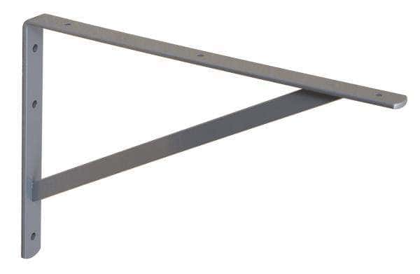

Kuja Napisano Avgust 13, 2018 Share #95 Napisano Avgust 13, 2018 33 minutes ago, Kuršum said: Ovako nešt bi sasvim završilo posao. Imaš sličnih u Uradi sam. https://uradi-sam.rs/metalni_227/nosac-polica-5mm-165x250-srebrni-ojacani.html Link to comment Podeli na ovim sajtovima More sharing options...

Impuls Napisano Avgust 13, 2018 Share #100 Napisano Avgust 13, 2018 https://m.ikea.com/rs/sr/catalog/products/art/30168724/ Kuršum je reagovao/la na ovo 1 Link to comment Podeli na ovim sajtovima More sharing options...

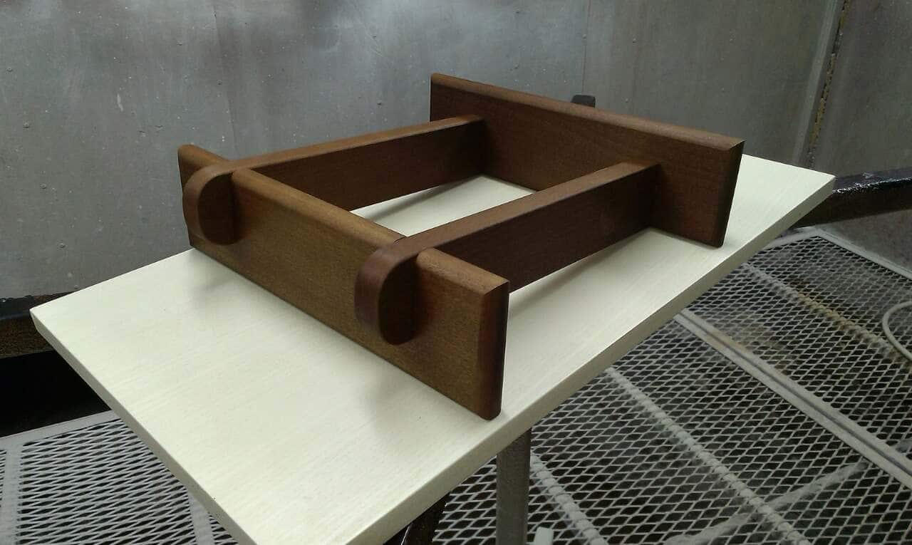

Kuršum Napisano Avgust 13, 2018 Autor Share #108 Napisano Avgust 13, 2018 4 hours ago, tubelover said: Kršum jesi probao podići kutije na neko postolje? One i jesu na postolju. Ovak'om. Bili su ranije na "normalnim" stalcima. Nije im falilo basa. Za promenu je bilo nekoliko razloga. Prvo, donja ploca tih stalaka bila je od mermera, sa ostrim ivicama, a moje dete koje je tek bilo prohodalo je stalno posrtalo tu negde okolo. Drugo, dobio sam dobru ponudu za njih. I trece, ovi su mi se oduvek više sviđali. Link to comment Podeli na ovim sajtovima More sharing options...
