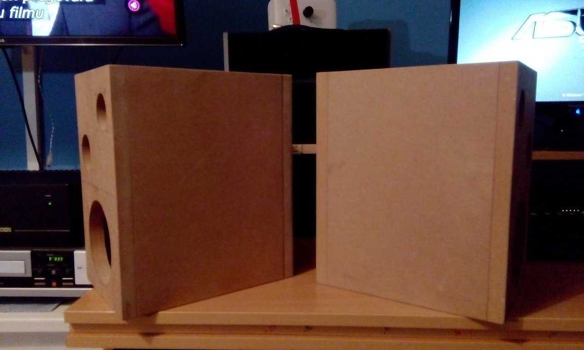

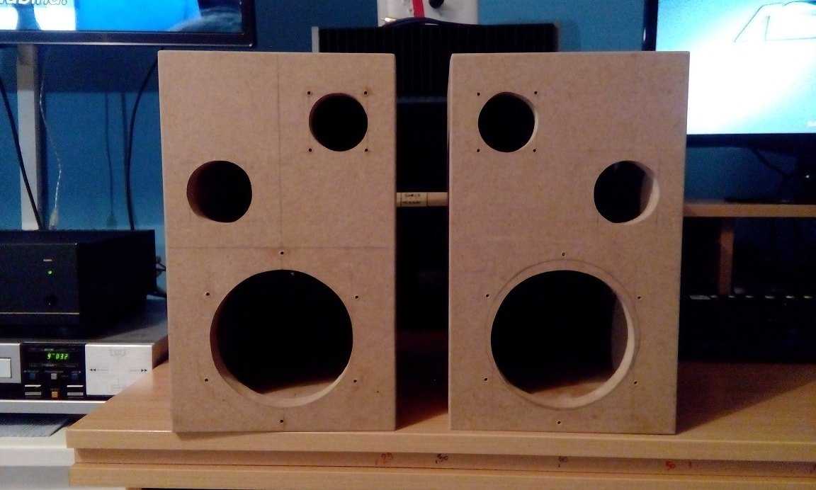

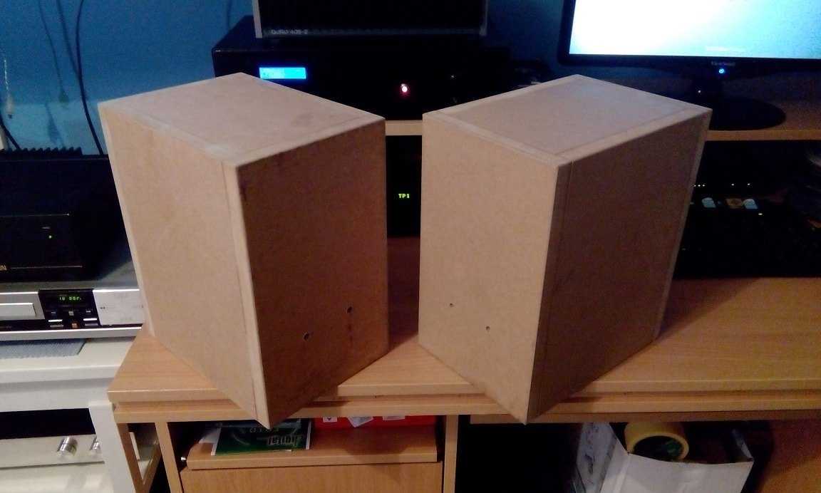

Gotovi kabinete, ko ima volje , zelje i znanja moze za malo novca da napravi odlicne kutije, ja sam projekat zapoceo, ali zbog obaveza nije zavrsen, ideja projekta je bila da napravim clone  kutija Usher s520.

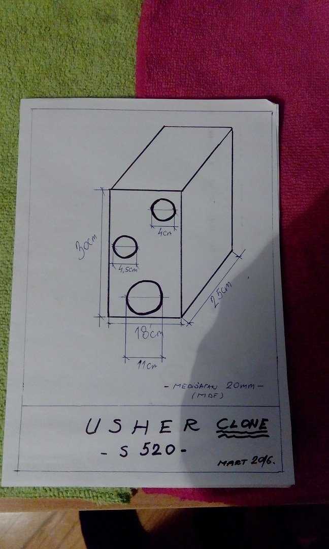

U slikama je sve prikazano, ima i mera kutije.
Materijal je medijapan 20mm.

E ovako, visokotonac je bio Morel mtd 44, mid/bas Seas 15 rly, i tu sam stao sa projektom, znaci kupio sam drajvere, kutiju odradio ovako kao izgleda, drajvere vrlo brzo rasprodao, kutija mi je stojala dok je nisam oglasio za prodaju, nesto se malo prckalo po skretnici, tj pokusali smo napraviti skretnicu, bilo je nekih merenje i probnih modela, ali bese to 2016 godine, te podatke nemam na zalost.
Mere za kutiju sam skinuo sa Usher-a, od kutija, drajvere sam kupio priblizno kvalitetne koliko sam mogao, mada mislim da ovaj Seas nije uopste za ovaj projekat bio dobar izbor, tu mora ici neki kvalitetniji drajver, dok je morel bio dobar, njega sam iskoristio u drugom projektu koji je na kraju bio i zavrsen.Kod vas je olaksavajuca okolnost sto kako kazzete , prijatel ima Usher-e, pa mozete lakse napraviti clone.
