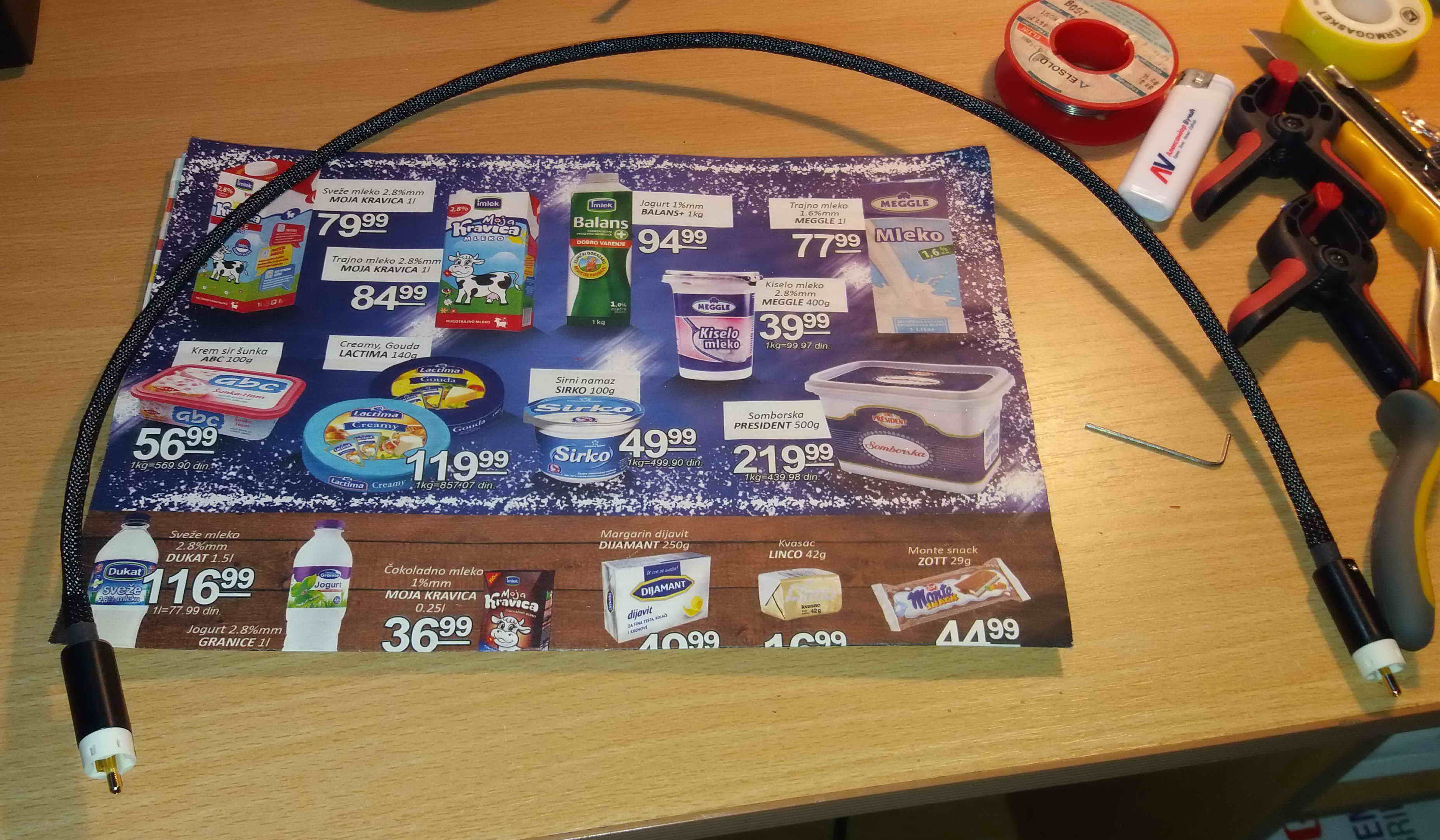

NIXIE Napisano Maj 5, 2018 Autor Share #45 Napisano Maj 5, 2018 24 minutes ago, genius said: Od gomile ic kablova koje sam pravio po receptima s neta posebno bih izdvojio kombinaciju star line gold rca u kombinaciji sa neotech nei 3004 . U više navrata sam za drugare i sebe poručivao ovaj model neotech-a , probao ga u više varijanti i sa yarbo , kle harmony , wireworld pa i kit komplet po preporuci sa neotech dg 202 rca : https://www.hificollective.co.uk/cable-kits/glasshouse-interconnect-8.html , al ovo sa star line gold ostavlja bez teksta . Usviravanje je trajalo duže nego obično , čak je prošlo sedmicu dana dok nije sve leglo na svoje mijesto . Moja iskrena preporuka za zaista izvanredan ic kabel , zvučno dobro izbalansiran i otvoren . Verujem da je dobar, samo meni je bio cilj da probam recept AW jer nisam ranije probao, a zanima me da li može za sitne pare da se napravi vrhunski IC, kako se tvrdi u njegovoj knjizi. Očekujem svaki dan teflonsku cevčicu oad 4mm da probam onu bolju varijantu. Bilo bi zanimljivo nekad uporediti taj AW kabal sa nekim dobrim firmiranim. A to što si usviravao kablove, ako pročita @vladd ne piše ti se dobro. Link to comment Podeli na ovim sajtovima More sharing options...

genius Napisano Maj 5, 2018 Share #47 Napisano Maj 5, 2018 5 minutes ago, NIXIE said: Verujem da je dobar, samo meni je bio cilj da probam recept AW jer nisam ranije probao, a zanima me da li može za sitne pare da se napravi vrhunski IC, kako se tvrdi u njegovoj knjizi. Očekujem svaki dan teflonsku cevčicu oad 4mm da probam onu bolju varijantu. Bilo bi zanimljivo nekad uporediti taj AW kabal sa nekim dobrim firmiranim. A to što si usviravao kablove, ako pročita @vladd ne piše ti se dobro. Može da se napravi dobar kabel i u toj varijanti i sa saćastim antenskim izolatorom i što tanjim provodnicima ali opet je pitanje s kakvim konektorom ... Svaki će da svira al pitanje kako Poznato je da se monokristal usvirava malo duže , nije to ništa neobično. Sumnjao sam i ja par dana u kvalitet konektora al jednostavno se u toku slušanja odjednom slika otvorila i to je bio surprise Link to comment Podeli na ovim sajtovima More sharing options...

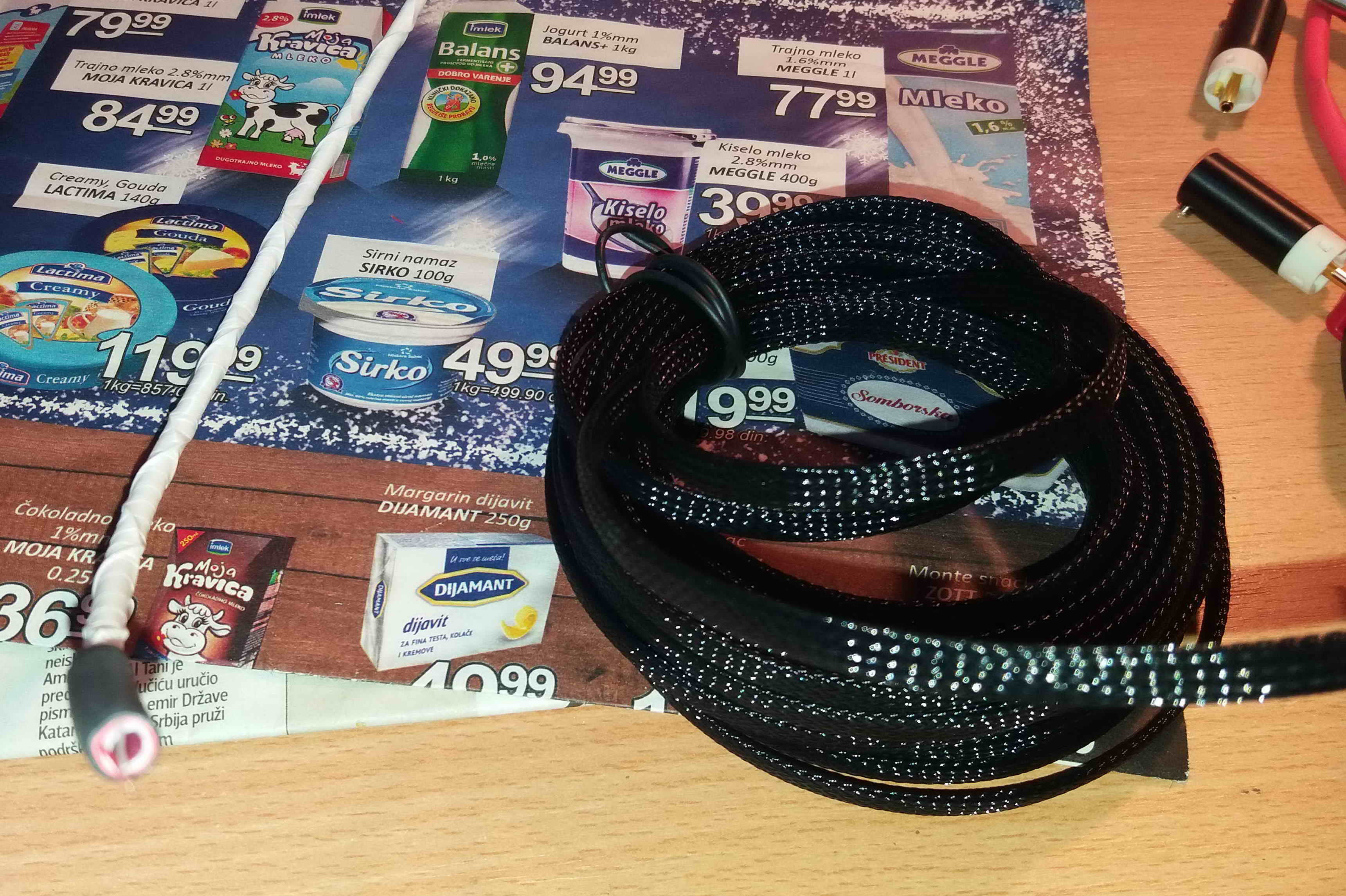

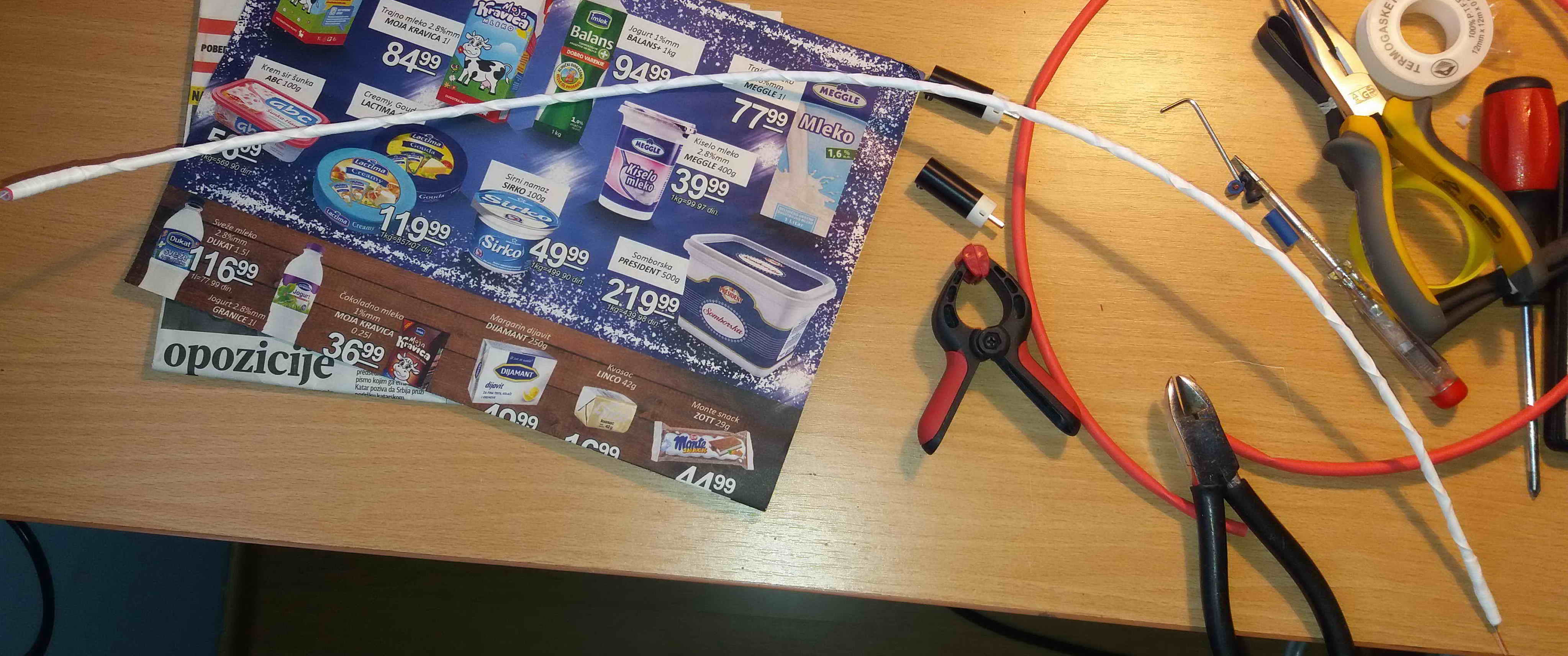

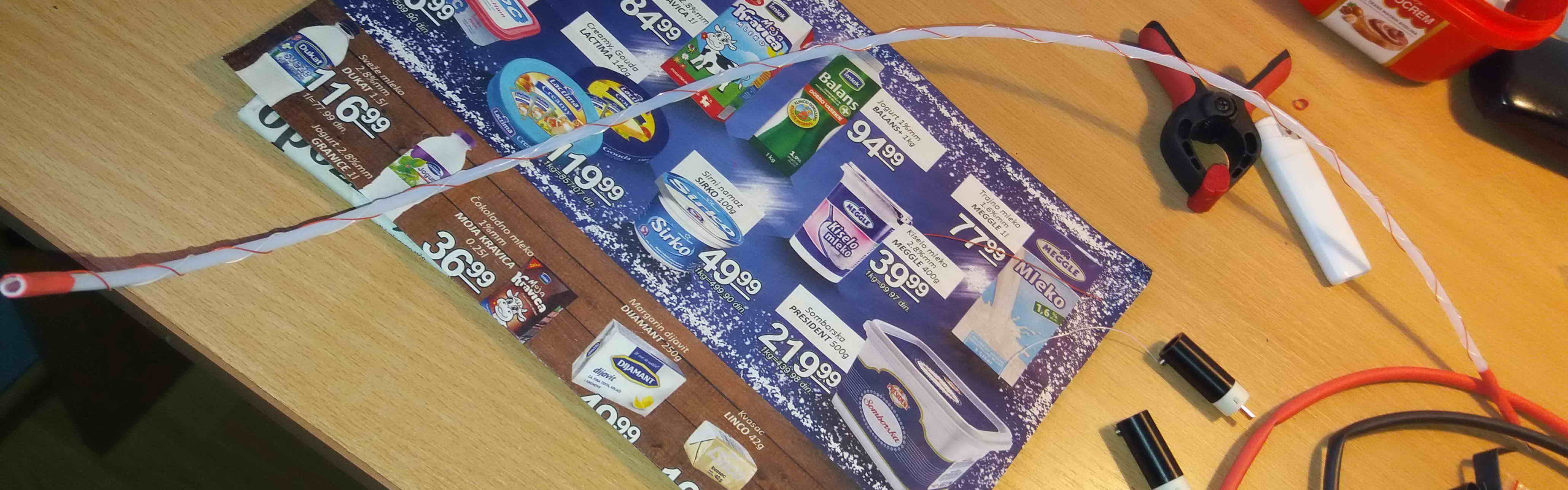

NIXIE Napisano Jun 17, 2018 Autor Share #51 Napisano Jun 17, 2018 Evo nastavka, sada malo drugačija verzija, kabal AW#4. Na prvo slušanje nema velike razlike u odnosu na onaj prethodni AW kabal sa tri žice i otpornikom. Znači zvučna slika dobija veću dubinu i prostor, instrumenti i glas su bolje odvojeni u odnosu na onaj moj stari kabal sa dve posrebrene širmovane parice u teflonu i metalnim RCA. Stari kabal mi zvuči "veselije", ali zvučna slika nema tu dubinu i definiciju instrumenata, doduše ima malo više basa i visokih, ili mi se samo čini, nije neka velika razlika. Kupio sam teflonsku cevčicu spoljašnjeg prečnika 4mm, unutrašnjeg 3mm, upleo oko njih posrebrene žice 0,25mm 30AWG u teflonskoj izolaciji, krajeve fiksirao termo bužirom, namotao jedan sloj teflonske trake, osigurao krajeve termo bužirom u dva sloja, navukao PET snake skin kineski, opet osigurao termo bužirom, zalemio žice, zašrafio konektor i stegao imbus šraf. Ovaj kabal je mehanički sasvim solidan (što se za onaj tanki ne može nikako reći), i neverovatno lagan. Link to comment Podeli na ovim sajtovima More sharing options...

NIXIE Napisano Jun 17, 2018 Autor Share #53 Napisano Jun 17, 2018 13 minutes ago, Beli_Ninja said: E taj ce da propeva pored tog upaljaca Upaljač je (mora AV obavezno, dobio sam par komada na ulici) najbolji za termo bužir, i za spaljivanje krajeva snake skin-a, kad se odseče mora odmah da se istope krajevi da se ne raspliće. Mrzi me da potežem poveći fen za ovo malo bužira. Link to comment Podeli na ovim sajtovima More sharing options...
NIXIE Napisano Jun 17, 2018 Autor Share #54 Napisano Jun 17, 2018 Ovo je cevčica (3mm*4mm): https://www.ebay.com/itm/5M-PTFE-F4-Teflon-Tubing-Rigid-Pipe-ID-1-5mm-7-5mm-High-Temperature/331538630238?ssPageName=STRK%3AMEBIDX%3AIT&_trksid=p2057872.m2749.l2649 A ovaj je kabal pravljen: Pages from The supercables cookbook Alen Wright printing double sided.pdf Cena je oko 27 eur za par kablova od 70cm Link to comment Podeli na ovim sajtovima More sharing options...

NIXIE Napisano Jun 17, 2018 Autor Share #56 Napisano Jun 17, 2018 6 minutes ago, Doktor said: Pinokioooooo . . . . Pinokioooooo . . . . Imao sam jedno 10 kom., dao mi komšija kad su bili izbori da okolo vrbujem simpatizere, a ja sve odneo kući. Rade dobro, šta im fali? Imam i par teftera i olovaka, ako nekom treba. Link to comment Podeli na ovim sajtovima More sharing options...

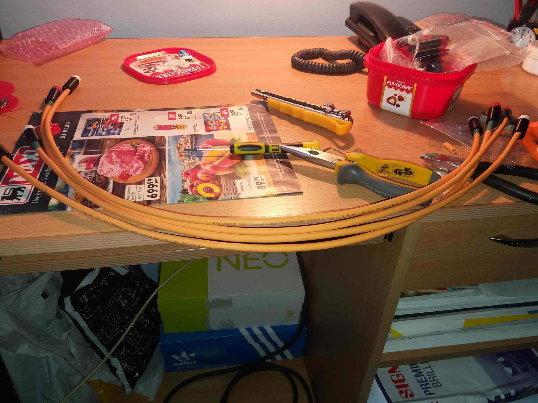

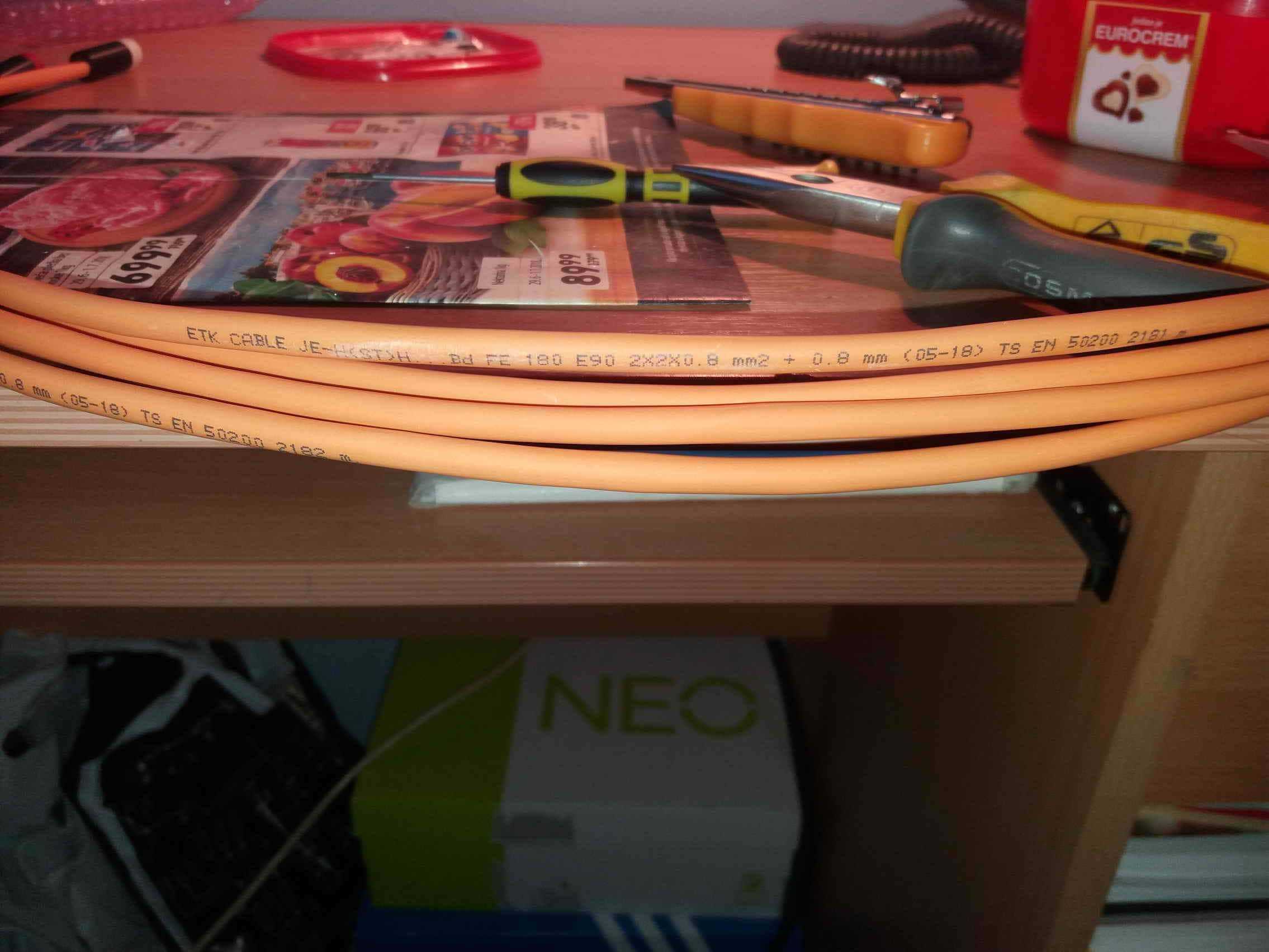

NIXIE Napisano Jul 25, 2018 Autor Share #58 Napisano Jul 25, 2018 Nikad dosta kablova. Kako nisam bio zadovoljan do sada napravljenim AW kablovima, muči ih blagi nedostatak dinamike naročito u donjim registrima pa zvuče nežno i usporeno. Zato reših da probam recept mog komšije @father-a sa susednog foruma. Mogu da kažem da su ovo najbolji kablovi koje sam do sada napravio, bolji su od svih dosadašnjih uradaka. Sve je tu, bas, visoki, prostor, dinamika i detalji. Za mene je ovo čisto izneneđenje, potpuno kontra od AW kablova, jer kabal se sastoji od 4 pune bakarne žice 0,8mm2 spiralno umotane sa blagim korakom, silikonska izolacija unutrašnjih provodnika, širm je aluminijumska folija sa još jednom kalajisanom punom žicom 0,8mm2 i spolja je neka trvda narandžasta izolacija. Između Al folije i unutrašnjih provodnika nalazi se izolacija od pletenih staklenih vlakana, kabal je protivpožarno zaštićen do nekog nivoa. Cena kabla je smešna, 67 din/m, kupljeno na Banjici, firma Blue Line. Prva verzija je da su za signal (+-) povezane po dve unakrsne žice zajedno, širm je vezan na masu samo na jednoj strani (zeleni termobužir označava uzemljen kraj) a drugi kraj pliva. 80cm ovako vezanog IC kabla ima 192pF kapacitet. Ostaje još da probam drugu varijantu da vežem po dve susedne žice za +-, možda bude neke razlike u kapacitetu kabla ili zvuku. Vrlo sam zadovoljan rezultatom, konačna varijanta će dobiti još neki snake skin da ne bode oči onako narandžast. Od ovog kabla se prave i zvučnički kablovi, ko zna možda i to ispadne dobro. Prave se od ovoga i USB kablovi, ali taj sam probao i više mi se sviđa onaj zeleni FTA. hifish je reagovao/la na ovo 1 Link to comment Podeli na ovim sajtovima More sharing options...

NIXIE Napisano Jul 25, 2018 Autor Share #63 Napisano Jul 25, 2018 Evo ga datasheet narandžastog kabla. Kabl+JE-H(St)H+FE90.pdf Link to comment Podeli na ovim sajtovima More sharing options...
Beli_Ninja Napisano Jul 25, 2018 Share #64 Napisano Jul 25, 2018 Da li je kabal savitljiv (fleksibilan) i da li ima u toj prodavnici iz kataloga 3 x 2 x 1.5mm2 ? Link to comment Podeli na ovim sajtovima More sharing options...
NIXIE Napisano Jul 25, 2018 Autor Share #65 Napisano Jul 25, 2018 44 minutes ago, Beli_Ninja said: Da li je kabal savitljiv (fleksibilan) i da li ima u toj prodavnici iz kataloga 3 x 2 x 1.5mm2 ? Bogami nije savitljiv previše, unutra je 5 žica punih 0,8mm2 to znači prečnik svake je malo veći od 1mm. Taj deblji je verovatno skroz nesavitljiv. Za stanje u magacinu zovi ih telefonom da proveriš, imaju nešto, nešto nemaju kao i svi trgovci, na sajtu ima sve u prodavnici 20%. http://www.blueline.rs/ (valjda nije protiv pravila foruma objavljivanje linka?) Link to comment Podeli na ovim sajtovima More sharing options...
