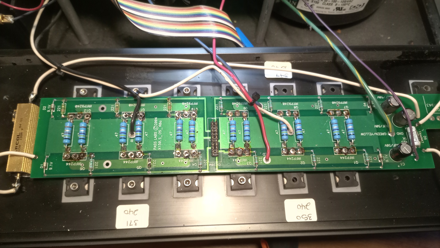

Ne na konkretnom primerku koji je iz Slovenije, ova zadnja slika je sa net.
Znaci za UGS moduli ide 500R, ako bude bilo problem da se na pozitivnoj grani stavi trimer od 1K?

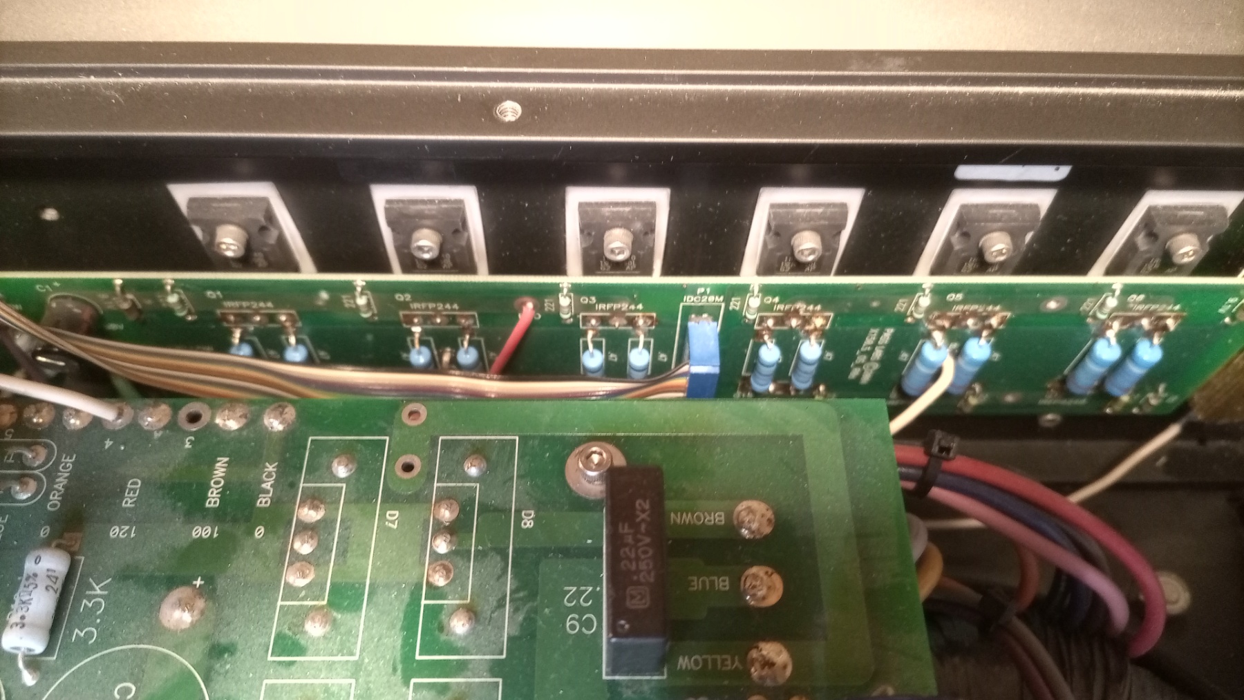

Danas su slavili i umorni su. Ostaje sutra da se provere naponi na UGS da li su simetricni, za sve ostalo tamo nema uslova vec kad bude dolazio u Srbiju ce u neku radionicu.
Ono sto su mi rekli da su zakacili amp na kutije i da se bolje cuje. Kako ne bi, jer na sorce otporima je bilo 40mV a sad je 120mV. Bias zapravo kakav treba da bude.
Ono sto me jos interesuje, da li sa povecanim absolute offsetom moze nesto da se desi ili amp samo ce ranije da klipuje? Taj deo mi je nepoznat.

ako amp nije podesen , onda moze samo ranije da klipuje
ako je nemogucnost podesenja rezultat neispravne komponente , onda svasta moze da se desi ......
nego- sto turas sliku koja nema veze sa situacijom , ko da ne znas kako me lako zbuniti ......... :rofl:

usput , na ampu treba proveriti sve ........ ukljucujuci i uparenost mosfeta , sve srafove na kondovima , sve srafove na mosfetima ........
ko bi ga znao ko je sve gurao prste u njega
