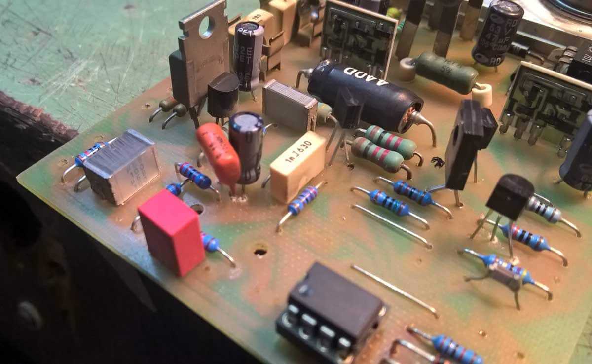

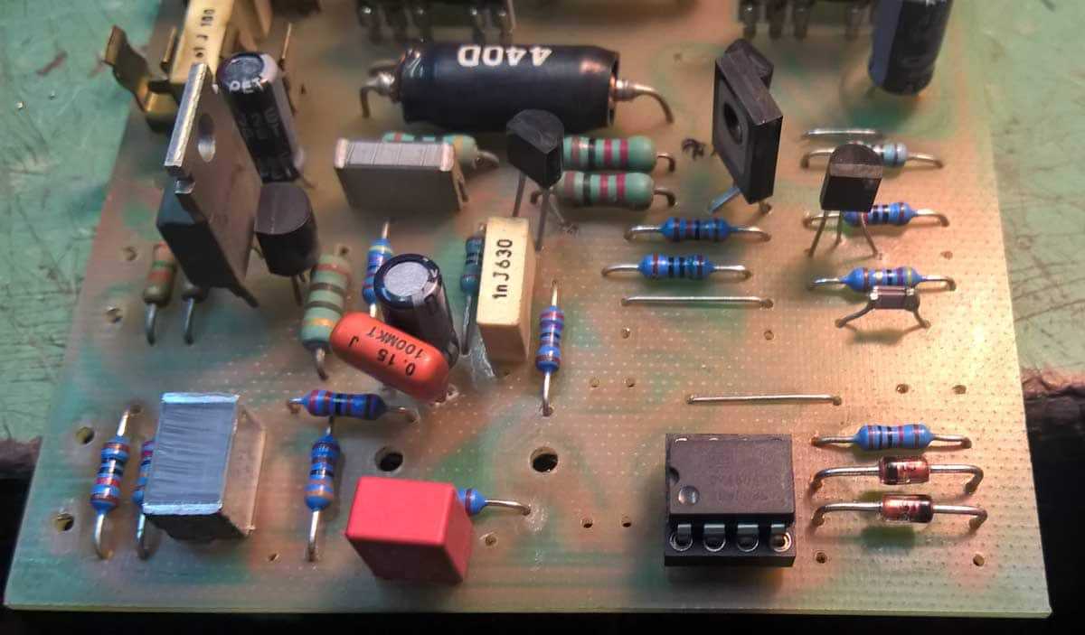

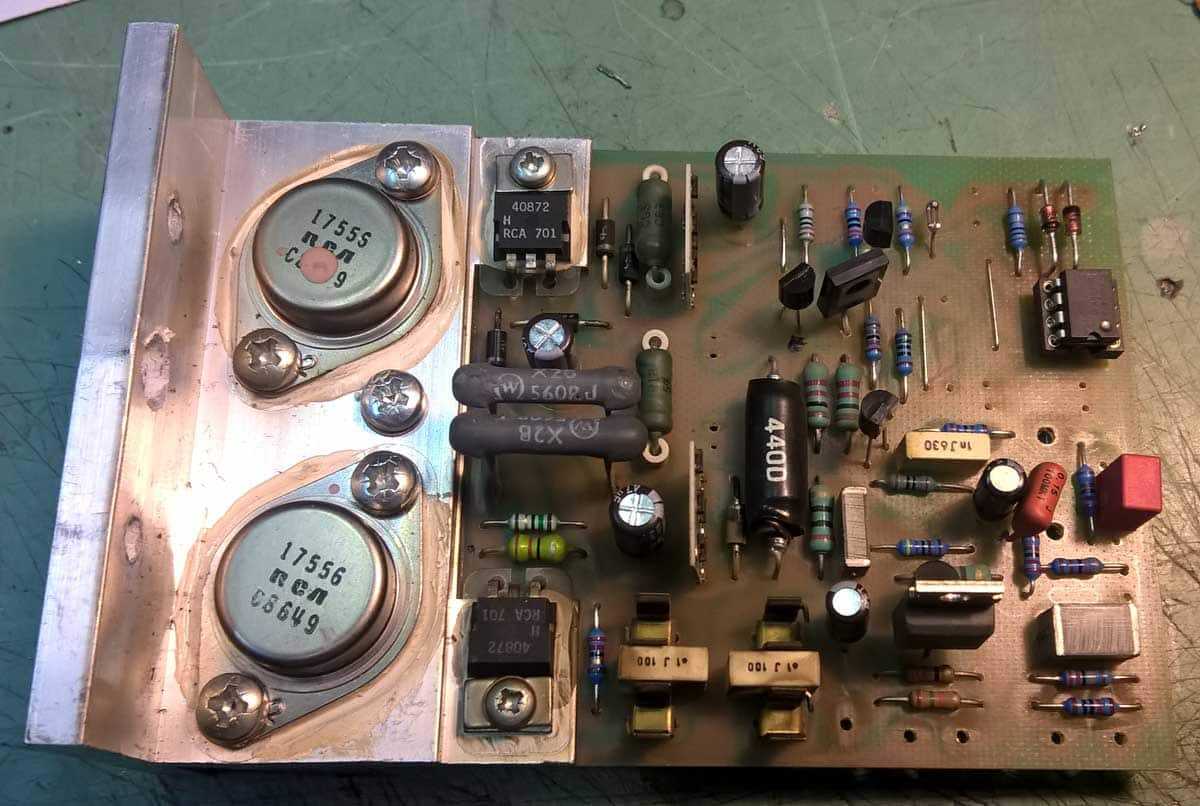

Zen Mod Napisano April 5, 2018 Share #1 Napisano April 5, 2018 Vratio se Parabolisov Quad 405-2 , poznat iz teme Elem , Parabolis se odlucio na prepravku/upgrade istog , a sticaj okolnosti je da sam u isto vreme radio jos jedan Recepata i literature na netu ima razne , pocev od klasicnih mućenja i prodaje magle , ali se lepo iskristalisalo da je najmerodavnije posetiti http://www.keith-snook.info/ Kome je lakse na srpskom , dovoljno je da poseti gore pomenutu(horor) temu , kao i prethodnu E sad , cinjenica je da postupak za prepravku Quad 405 je poprilicno dobro opisan , dok je isto za 405-2 pomalo i nejasno i razudjeno . Stoga ovde mali tutorijalcic , fotostripovano da ne morate da se patite ...... mada se necu nesto preterano baviti objasnjavanjem hifish je reagovao/la na ovo 1 Link to comment Podeli na ovim sajtovima More sharing options...

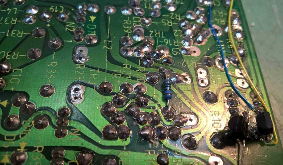

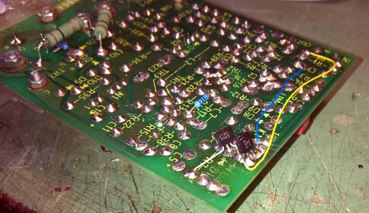

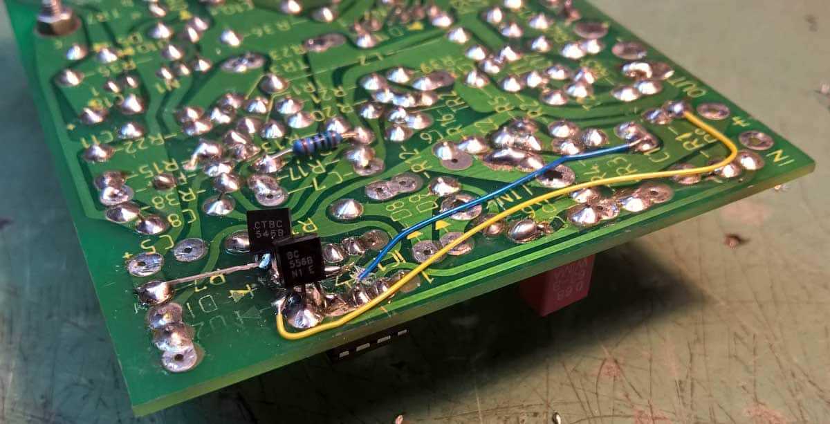

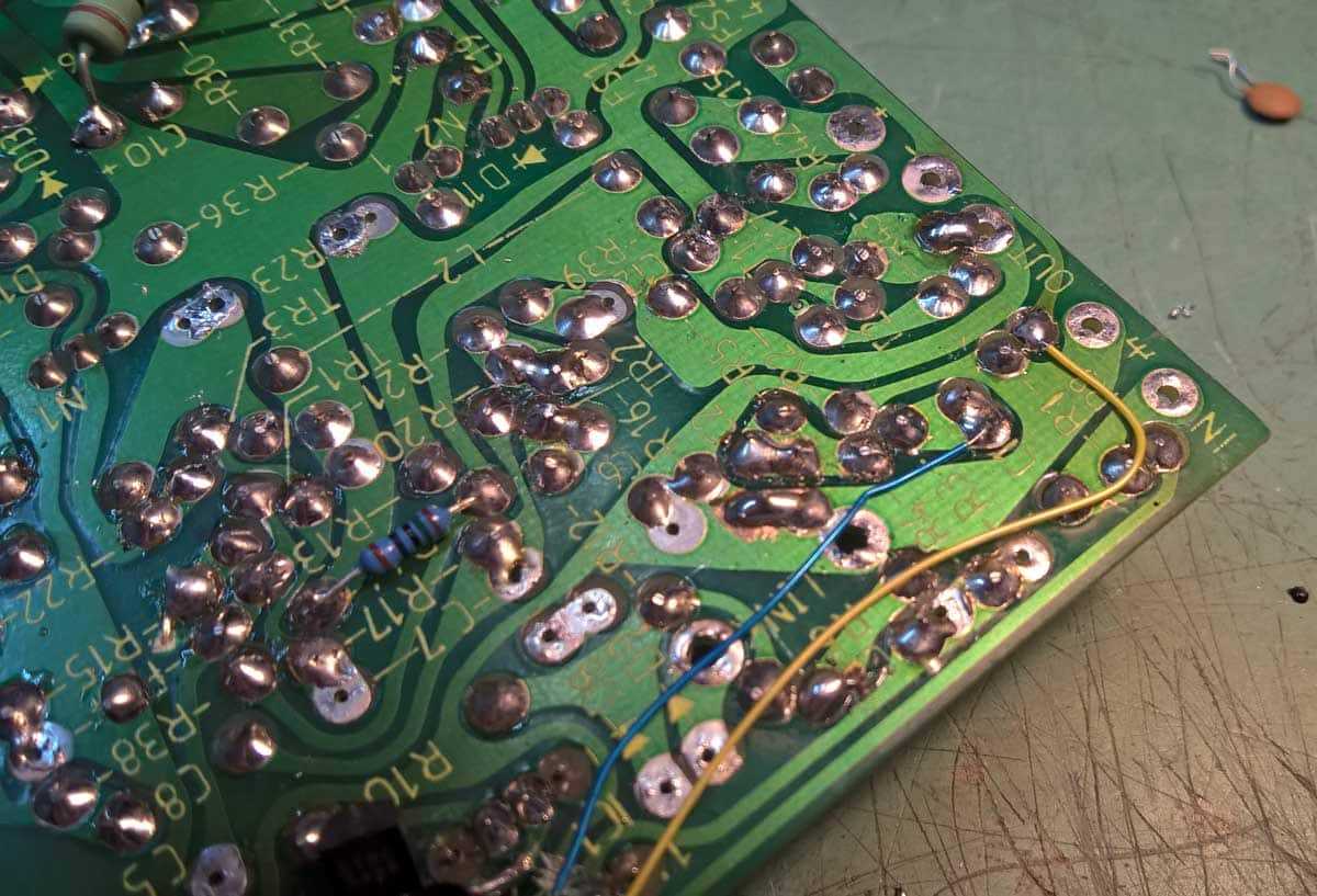

Zen Mod Napisano April 5, 2018 Autor Share #4 Napisano April 5, 2018 -ulazni OP - prebacen iz invertujuceg u neinvertujuci mod -smanjen gain , da odgovara danasnjim standardima ulaznih signala -smanjena struja kroz zenerke , dodati tranzistori uz zenerke da rade kao emiter foloweri ; em je cistiji napon/manji sum , em prevenira uzasan puk pri gasenju ako se ugradi neki bolji OP (OPA604) -poboljsan TR1 CCS , dodat tranzistor da obican vrljavi CCS bude Widlar-type , pass tranzistor stavljen BD140 ..... manje memorije i bolji Tempco -izbacen deo kola za swing limiter ( neophodan za ESL57) -podignuta gornja granica opsega (vrednost R12) -izbacena kompenzacija i shifter u kolektoru TR2 , isti zamenjen sa BC639 -Tr4 zamenjen sa BC640 , isti odvezan od mase i bootstrapovan na izlaz -C8 (elemenat vaznog kompenzacionog mosta) zamenjen sa modernim SMD kondom , bila vrljava keramika -prag strujne zastite vozdignut za nekih 15% , dodatim otporima od 1R na postojece 0R18 -dodato 10R u bazu gornjeg dumpera , da se pojednace brzine gornje/donje polovine -prakticno svi otpori zamenjemi sa MF , sem par pozicija koje zahtevaju otpore vece snage, ostavljeni originalni jerbo valjaju - izbacene vrljave kablovske stopice , svi kablini zalemljeni ditto na pcb mozda sam nesto i preskocio ali vidljivo na semi i sa slika Link to comment Podeli na ovim sajtovima More sharing options...

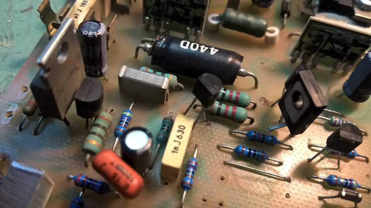

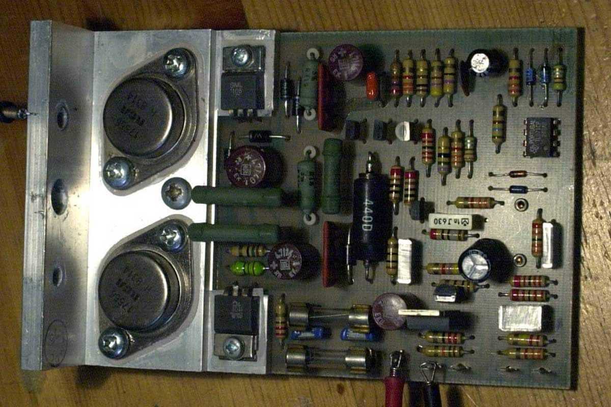

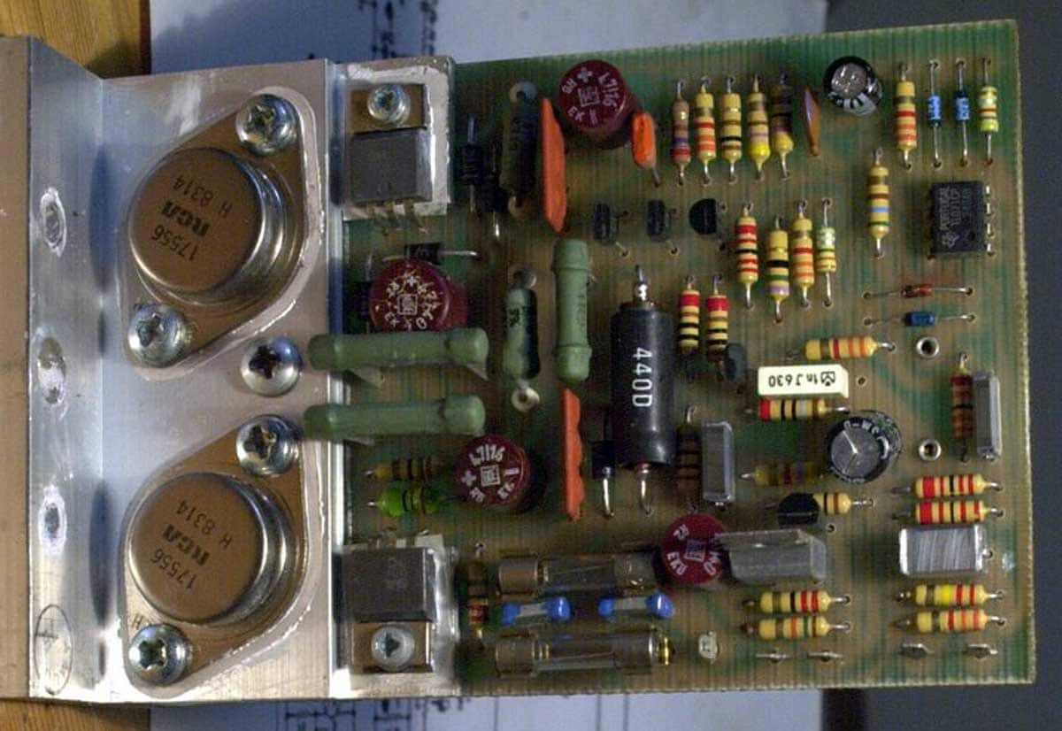

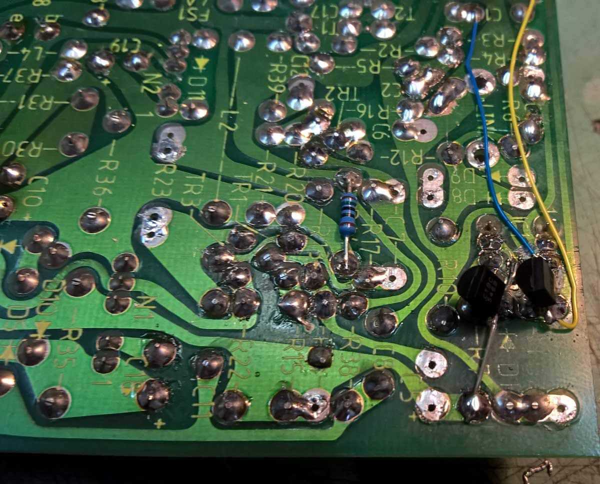

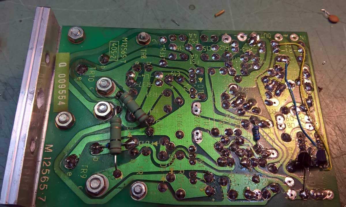

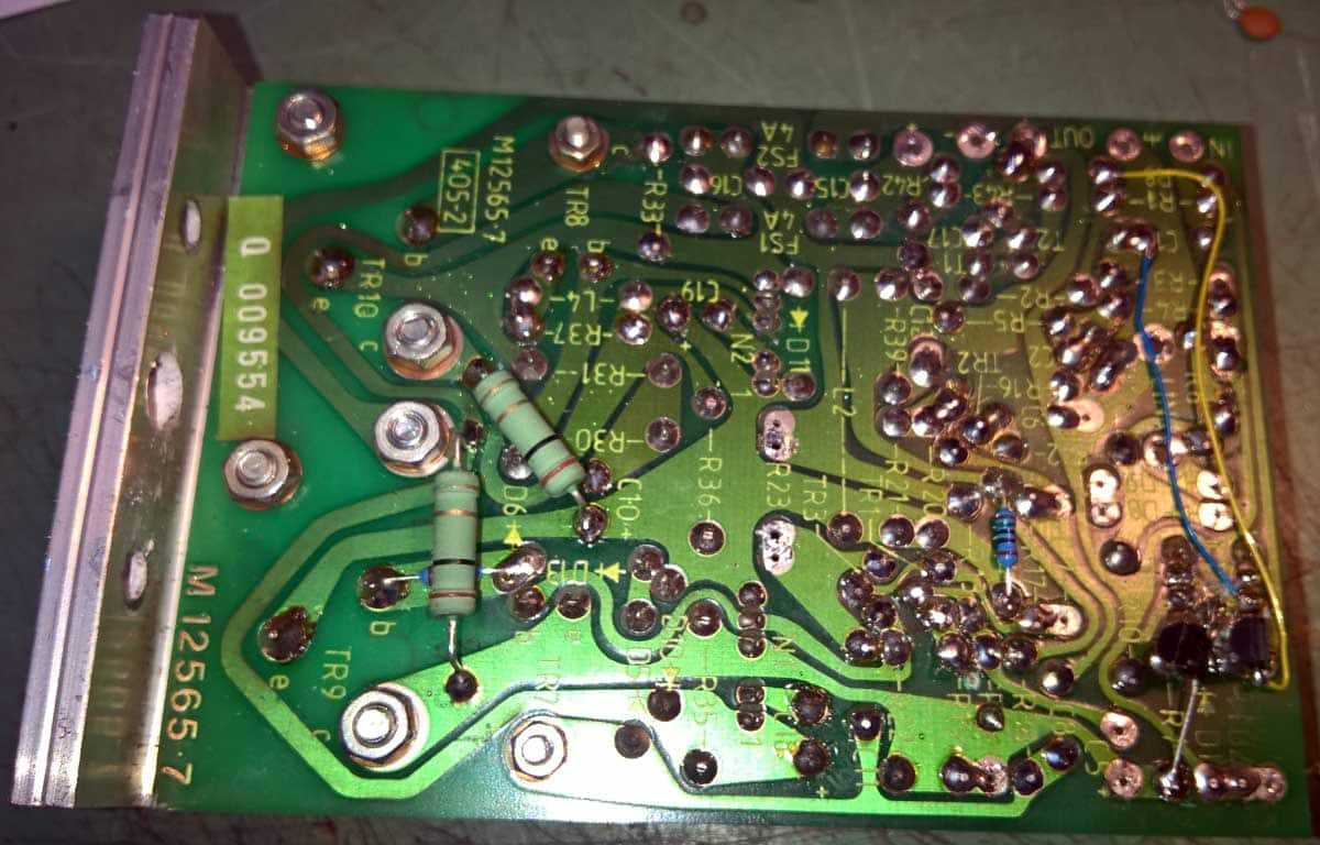

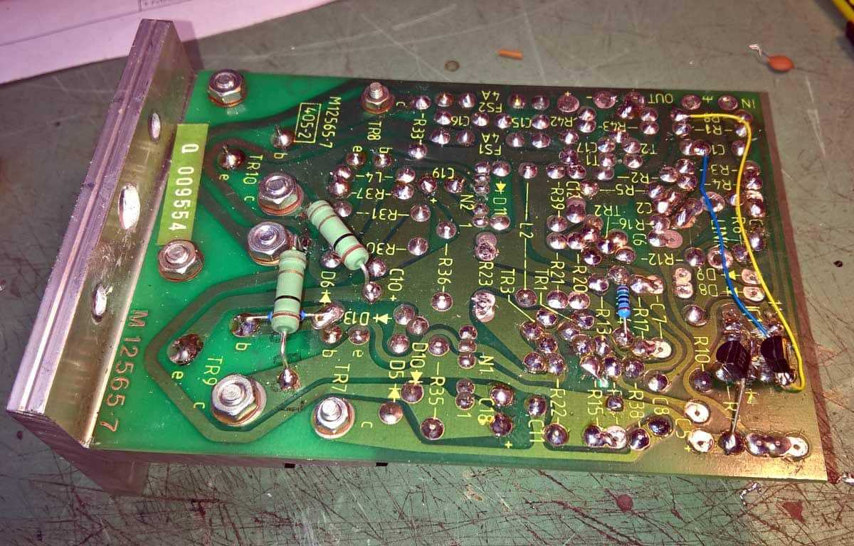

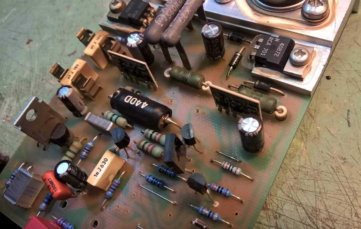

Zen Mod Napisano April 5, 2018 Autor Share #5 Napisano April 5, 2018 naravno , zaboravio da slikam pcbs pre prepravke , ali su manje vise izgledale kao bilo koje originalne koje se mogu naci na netu, s tim sto su kondovi onomad bili zamenjeni: Link to comment Podeli na ovim sajtovima More sharing options...

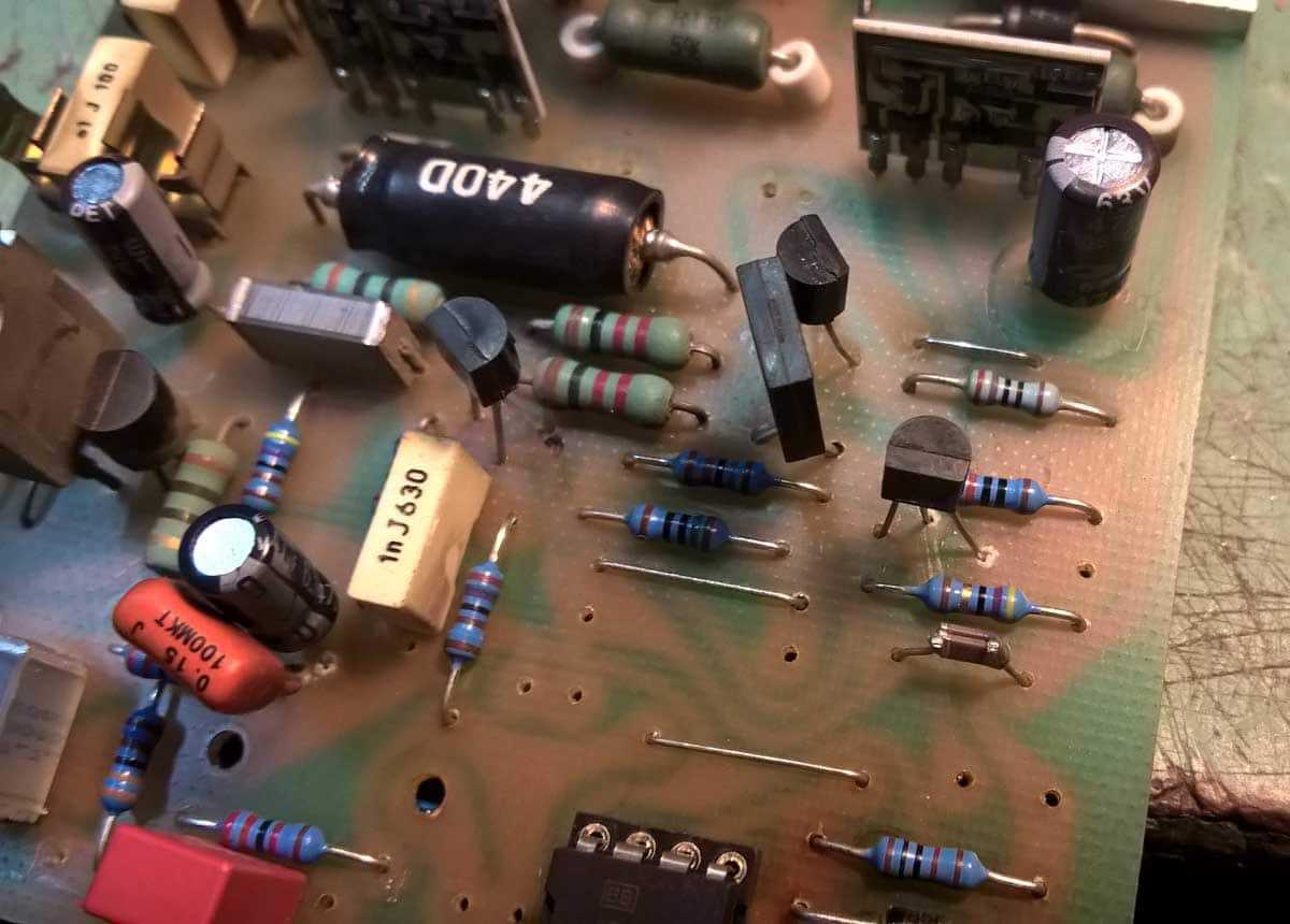

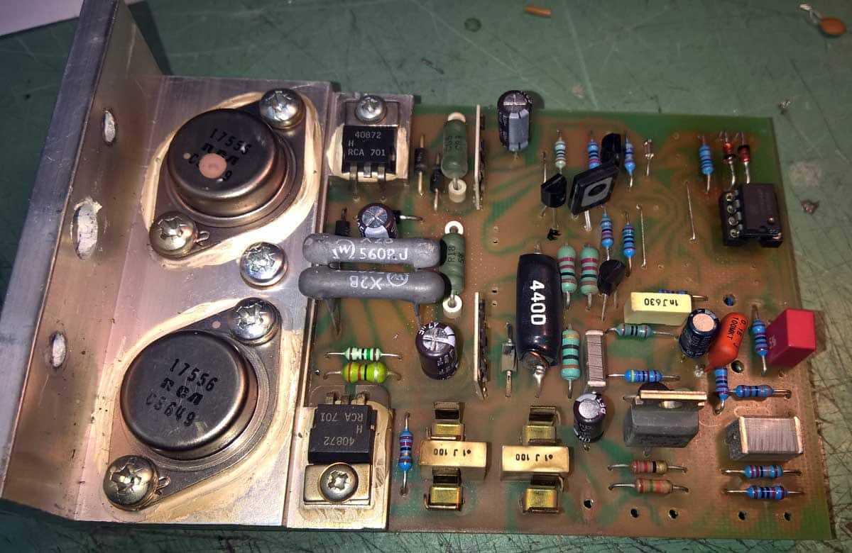

Zen Mod Napisano April 5, 2018 Autor Share #6 Napisano April 5, 2018 a sad spektakl Link to comment Podeli na ovim sajtovima More sharing options...

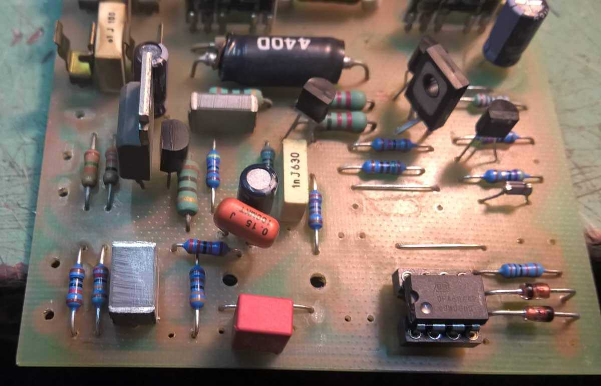

Zen Mod Napisano April 5, 2018 Autor Share #7 Napisano April 5, 2018 ........... Link to comment Podeli na ovim sajtovima More sharing options...
Zen Mod Napisano April 5, 2018 Autor Share #8 Napisano April 5, 2018 ono - ne znam vise koje sam pcbs slikao - da li Parabolisov amp ili drugi primerak koji sam radio u isto vreme , ali nije ni bitno .... iste su toliko o zvuku ce , mozda , Parabolis za koji dan ; na ovu temu - u ovom kucistu se jednostavno ne isplati bilo sta dalje raditi ..... nema mesta za 2 ili 3 para izlaznih tranzistora , nema mesta za pcbs koje ce imati neophodni bolji strujni kapacitet itd. itd. no , rekao bih , isplati se .... po mom secanju (iskreno - davno nisam cuo originalni 405-2,tako da se moram osloniti striktno na secanje ) ovim upgrade-om se dobije za jedno dve klase bolji amp ..... Link to comment Podeli na ovim sajtovima More sharing options...
