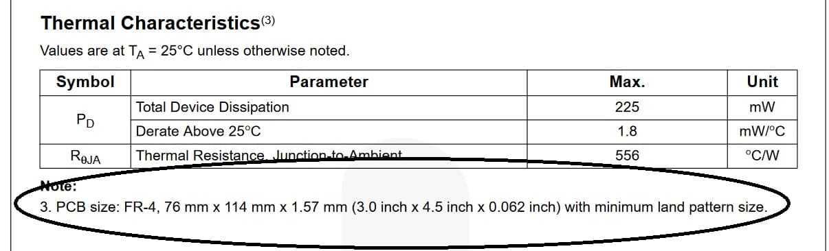

shonne Napisano Mart 28, 2018 Autor Share #6 Napisano Mart 28, 2018 Hvala @Gosha @sir Oliver nasao MMBF5461, jedino sto je u SOT-23 http://export.farnell.com/on-semiconductor/mmbf5461/jfet-p-channel-40v-sot-23-3/dp/2454015?st=mmbf5461 ali i za to ima resenje... jedino sto su TO-92, i SOT-23 u disipaciji razliciti... sa nekih Idss 5ma i naponom od 35V sam na nekih 175mW... ono, ima na hebejeju, ali ispadne 3 funti komad, sto mi se ne daju te pare, bar ne za ovo...za ovo cu da dam 3 funti 15 komada i lepo uparim na 5mA. ostaje da neko ima Fairchild ovih u TO92... Link to comment Podeli na ovim sajtovima More sharing options...

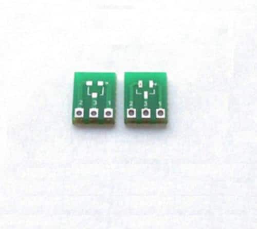

Beli_Ninja Napisano Mart 28, 2018 Share #7 Napisano Mart 28, 2018 Aj planiraj me za ove adapter plocice. Jedno 20 kom. Link to comment Podeli na ovim sajtovima More sharing options...
shonne Napisano Mart 28, 2018 Autor Share #8 Napisano Mart 28, 2018 11 minutes ago, Beli_Ninja said: Aj planiraj me za ove adapter plocice. Jedno 20 kom. vise ti se isplati da sam narucis nego da ja ti saljem postom https://www.ebay.com/itm/10pcs-New-Double-Side-SMD-SOT23-3-to-DIP-SIP3-Adapter-PCB-Board-DIY-Converter/182322268556?epid=588920703&hash=item2a7341098c:g:W7wAAOSwHaBWlij4 Link to comment Podeli na ovim sajtovima More sharing options...
Beli_Ninja Napisano Mart 28, 2018 Share #9 Napisano Mart 28, 2018 U pravu si. Link to comment Podeli na ovim sajtovima More sharing options...

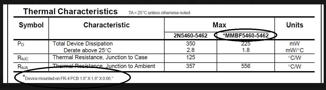

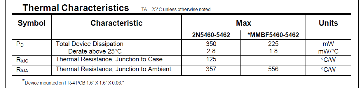

Bajlag Napisano Mart 28, 2018 Share #13 Napisano Mart 28, 2018 14 hours ago, shonne said: Hvala @Gosha @sir Oliver nasao MMBF5461, jedino sto je u SOT-23 http://export.farnell.com/on-semiconductor/mmbf5461/jfet-p-channel-40v-sot-23-3/dp/2454015?st=mmbf5461 ali i za to ima resenje... jedino sto su TO-92, i SOT-23 u disipaciji razliciti... sa nekih Idss 5ma i naponom od 35V sam na nekih 175mW... ono, ima na hebejeju, ali ispadne 3 funti komad, sto mi se ne daju te pare, bar ne za ovo...za ovo cu da dam 3 funti 15 komada i lepo uparim na 5mA. ostaje da neko ima Fairchild ovih u TO92... Sa 175mw na tom jfetu, kad se ambijentalna temperatura popne na 53 stepena, imaces 150 stepeni na kristalu. 150 stepeni je maks temperatura za kristal i u najgorem slucaju ne treba da prelazis 110 stepeni na kristalu prilikom kalkulacija, ako se zeli pouzdanost, kolka tolka. Nekih 100mW pri ambijentu od 55 stepeni ce praviti oko 110 stepeni na jezgru. Tako da ako hoces 35 volti da imas na jfetu, struju drejna moras da ogranicis na 2.8 mA da bi ostao na 100mW. kilder je reagovao/la na ovo 1 Link to comment Podeli na ovim sajtovima More sharing options...
Zen Mod Napisano Mart 28, 2018 Share #14 Napisano Mart 28, 2018 SOT23 ..... 75mW , ako hoces mirno da spavas 100mW ako si obezbedio lepo polje bakra zakaceno na gate pin Link to comment Podeli na ovim sajtovima More sharing options...
shonne Napisano Mart 29, 2018 Autor Share #15 Napisano Mart 29, 2018 hm... dva pdf-a datasheets za istu komponentu drugacije prikazuju, kao sto sam postavio slike. Sve ovo sto ste napisali izgleda da je realno. Na to mesto, ide ovaj tranzistor, strujna dioda ili resistor. Ta strujna dioda je ogranicena na 2,7mA sto bi moglo da uzme kao Vladimirovo objasnje za struju. Ali opet to je na granici disipacije i pitanje kako ce da se ponasa. Da stavljam adapter izgleda da ne pije vodu. Ostaje da se juri fairchild-on semi ovog tranzistora u TO92 ili da se stavlja otpornik. E sad shum sa tim otpornikom je vec neka druga prica. Za current diode ne pada mi na pamet da dajem 10 funti po komadu. back to the beginning ...ako neko ima TO92 i dalje stoji. Hvala svima Link to comment Podeli na ovim sajtovima More sharing options...

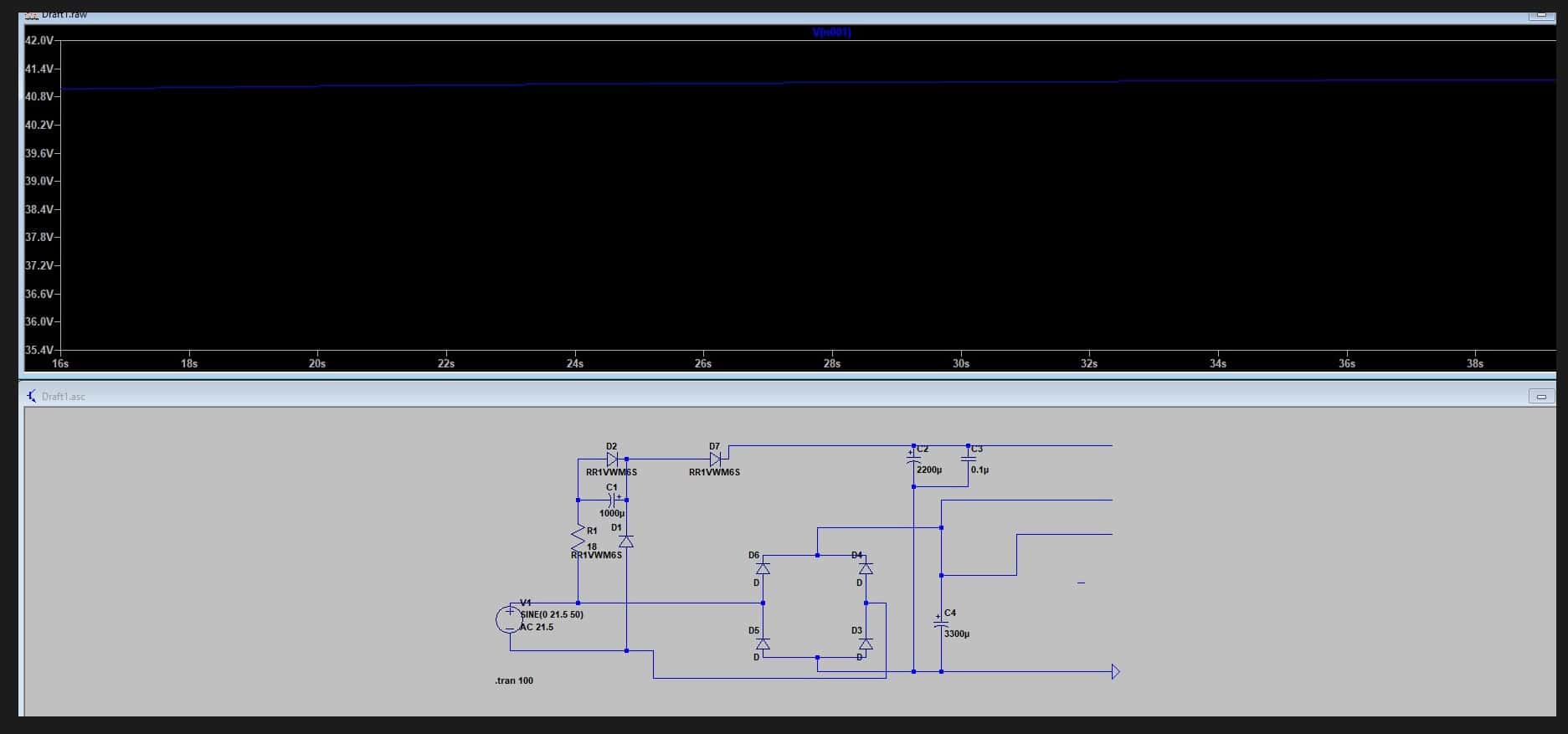

shonne Napisano Mart 29, 2018 Autor Share #22 Napisano Mart 29, 2018 Hvala Zen... malo simulirao da vidim bas kakav je ulazni napon u regulator. Ovo sam dobio. Sad cu da ubacujem polako te komponente za sam regulator i da vidim sta mi daje na kraju. znaci negde sam na 41VDC Link to comment Podeli na ovim sajtovima More sharing options...
