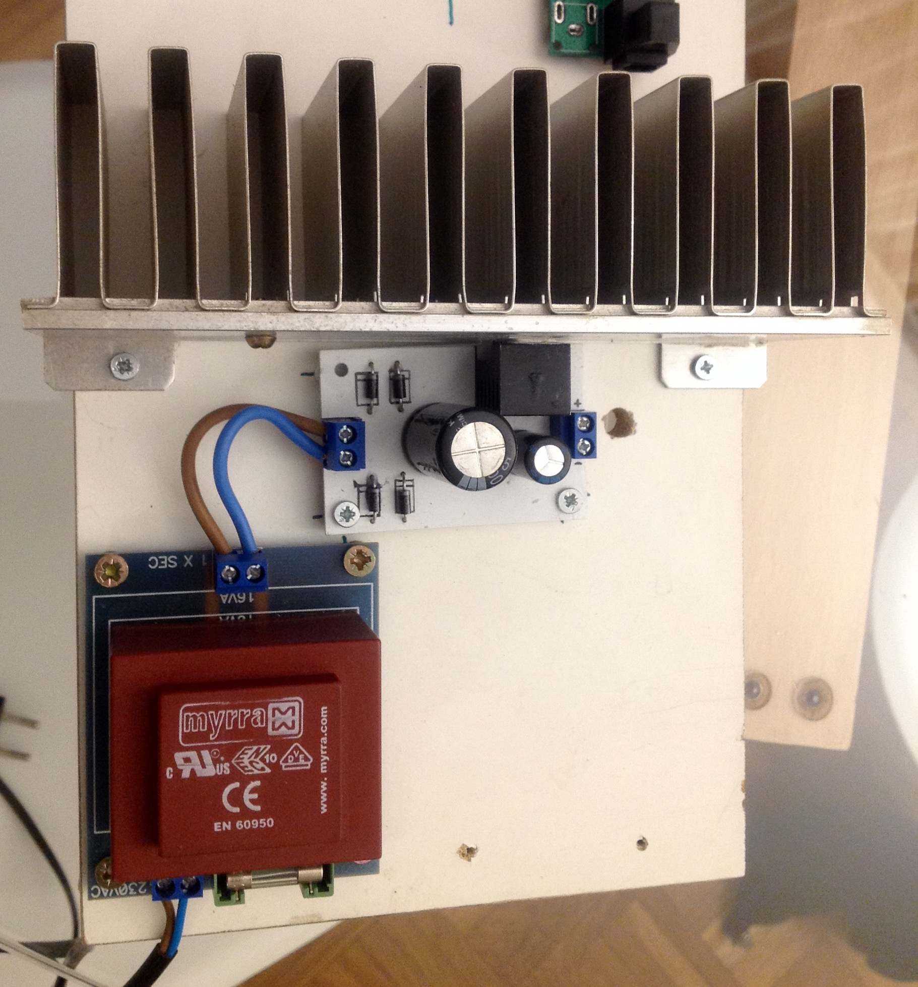

mutayu Napisano April 5, 2020 Autor Share #93 Napisano April 5, 2020 Regulator je legao na dasku a sutra mu se pridruzuju ostale komponente DAC-a- modifikovani Fiio i USB/SPDIF modul ali o tome ce biti vise na drugoj temi? Link to comment Podeli na ovim sajtovima More sharing options...

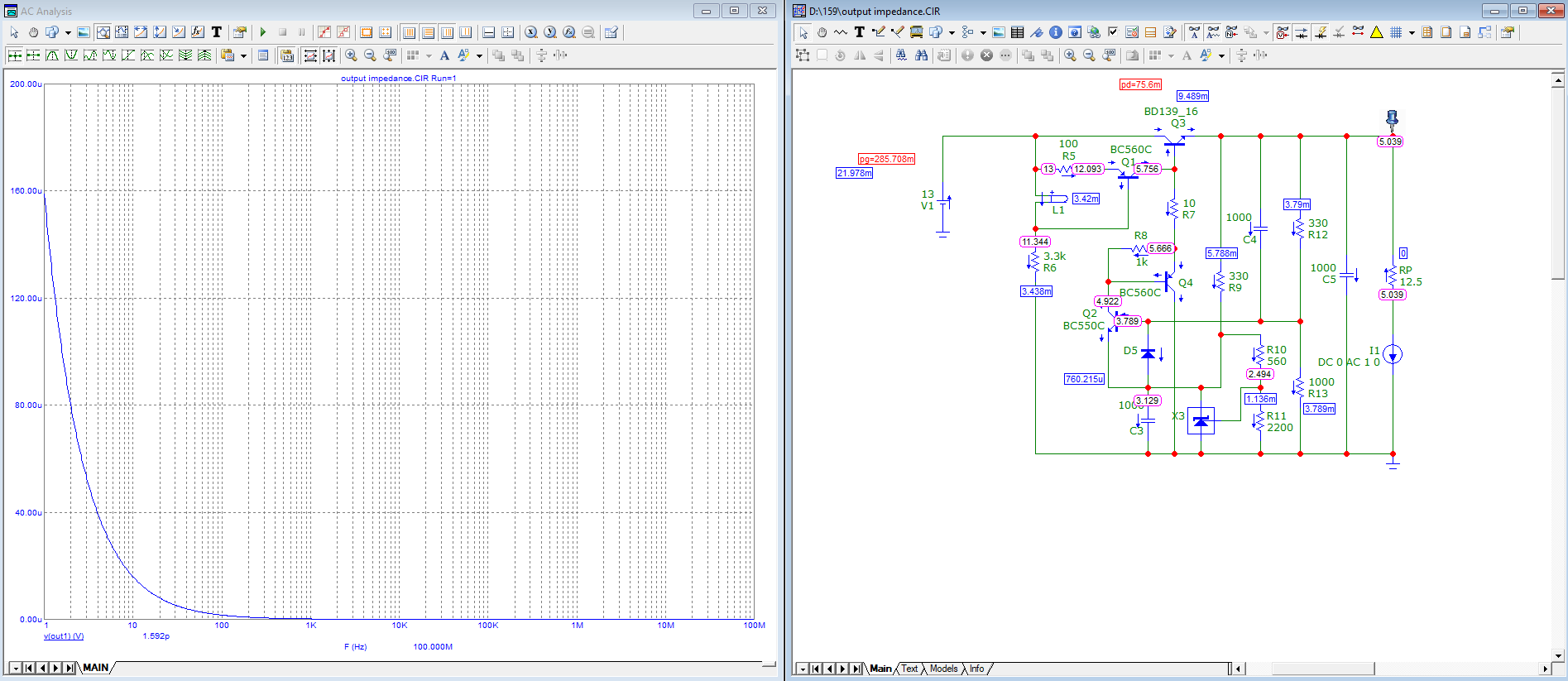

Nesic Napisano April 5, 2020 Share #102 Napisano April 5, 2020 56 minutes ago, zek said: 'Ajd' da uskočim u temu - ima li gde dobra šema za niskošumni stabilisani ispravljač za 5V 1-2A? Da li vrede ovi nešto https://www.ldovr.com/product-p/tps7a4700-spsu.htm Pooge 5.51 sa TL431 referencom. PSRR preko 120dB, izlazna imp teži nuli... Podesimo koja struja treba i napon... Link to comment Podeli na ovim sajtovima More sharing options...
Fukushima Napisano April 5, 2020 Share #103 Napisano April 5, 2020 14 minutes ago, Nesic said: Pooge 5.51 sa TL431 referencom. PSRR preko 120dB, izlazna imp teži nuli... Podesimo koja struja treba i napon... Bobane, kod simuliranja regulatora ne koristiš idealne kondenzatore, ubaci esr pa uporedi psrr graf, dobićeš rezultate mnogo približnije praksi.. Link to comment Podeli na ovim sajtovima More sharing options...
Zen Mod Napisano April 6, 2020 Share #104 Napisano April 6, 2020 a onda se setimo i fakta da je dobar sim samo pola posla druga polovina je dobar pcb Link to comment Podeli na ovim sajtovima More sharing options...
Nesic Napisano April 6, 2020 Share #105 Napisano April 6, 2020 Bez brige, i jedno i drugo je provereno i vrhunski radi. Inače ne bih preporučivo [emoji846]. vladd je reagovao/la na ovo 1 Link to comment Podeli na ovim sajtovima More sharing options...
Fukushima Napisano April 6, 2020 Share #106 Napisano April 6, 2020 6 hours ago, Nesic said: Bez brige, i jedno i drugo je provereno i vrhunski radi. Inače ne bih preporučivo . Ma ok, ne komentarišem kolo, kažem ti oko simulacija, na koje stvari da obraćaš pažnju... Možeš takođe da vežeš na izlaz generator i simuliraš tranzijentni odziv regulatora. Link to comment Podeli na ovim sajtovima More sharing options...
Nesic Napisano April 6, 2020 Share #107 Napisano April 6, 2020 Aaaaaaaaaaaaa... OK. Hvala Borko Može ovaj MicroCap sve i svja... Link to comment Podeli na ovim sajtovima More sharing options...

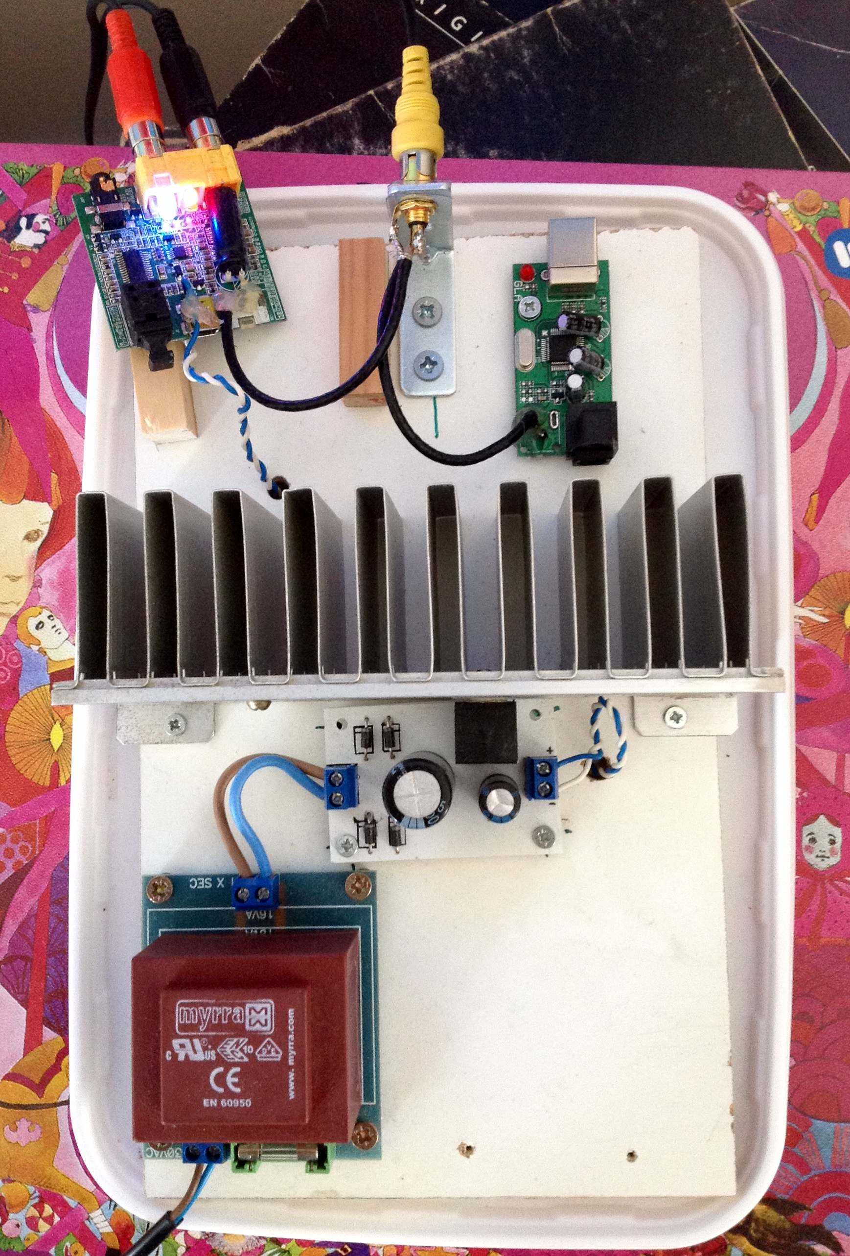

mutayu Napisano Jun 2, 2020 Autor Share #108 Napisano Jun 2, 2020 Radi i "dačić" i napajanje i sve... vladd, NIXIE and jorgoss je reagovao/la na ovo 1 2 Link to comment Podeli na ovim sajtovima More sharing options...
