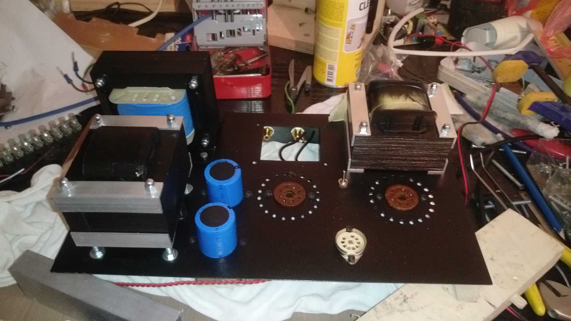

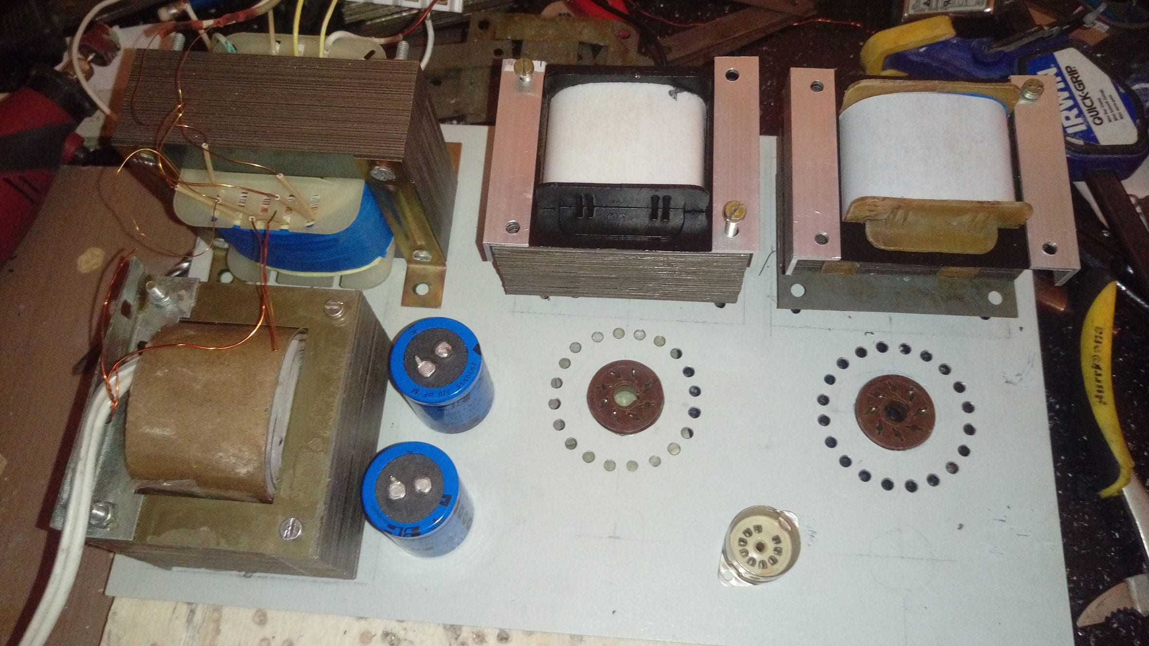

Počela i mehanika. Stradao jedan stari svič. Sledi "ukopavanje" izlaznih i prigušnice. Pitanje. Da li smem da stavim kondenzatore na ovo mesto pošto je u kutiji malo tesno - nemam dovoljnu visinu? Da li su blizu lampi? Da li je jeres staviti za katodni otpor žičani?

Nije za pocetak, posle promeni kad ispitas da li odgovara vrednost za postizanje negativnog prednapona i snaga zbog disipacije...

Kode mene su kondenzatori bas na tom mestu i malo su mlaki jwr se prigusnica dosta greje. Odvoji mrezni i prigusnicu od sasije tako da imas promaju oko njih da bi se bolje hladili.
E, .ebi ga. Mislio sam i prigusnicu da ukopam do jeygra u kutiju.
