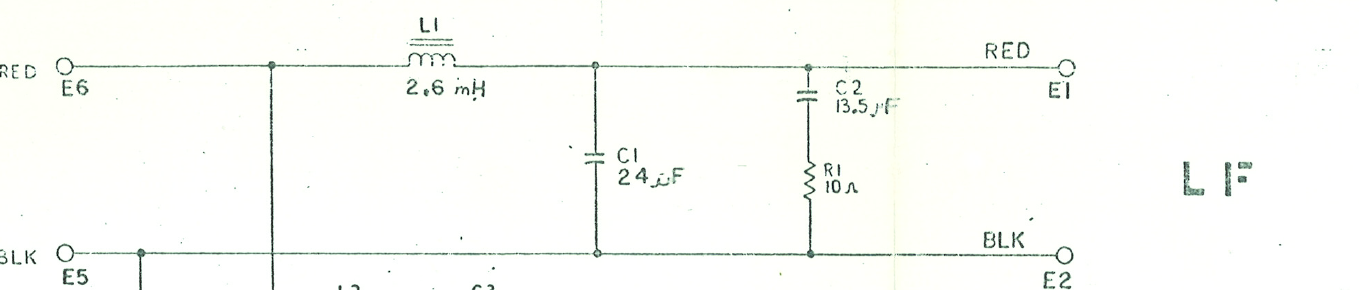

0.02 oma (ohm)
Om je merna veličina električne otpornosti. Henri (H) je induktivnost, mH je vrenost induktivnosti kalema koji ti trebaju.
Gle, jedino ti ovaj induktivitet od 2.6mH ima smisla raditi sa malom otpornošću, ali i tu ne mora više od 2mm žice ( a i to je previše).
Za ovo ti treba još i dva preklopnika, ako ćeš skroz full verziju:
On 2/16/2018 at 12:32 AM, tonko said:
  • :image.png.da7b0b06d33a739ee0dd44ce1dff282d.png
0.02mH, ne piše koji je otpor, ali i nema je kod Mundorfa... suviše mala induktivnost. Probaj naći negde drugde.
3 mH ovu dole možeš komotno iz tabele 2 od žice 0.71
3.0 ±3% 1.69 40 * 20 8.59 11.90
I to je to što se tiče kalema.
Preklopnik 1 ti je 1x3 pozicije, a preklopnik 2 4x3 pozicije. Toga ima u svakoj radnji sa elektronskim komponentama.
Ovde imaš MOX otpornike: http://www.lautsprechershop.de/index_hifi_en.htm   (pa klikni na Resistors Metal Oxide)
Kondove isto uzmi Mundorf, ovi završavaju posao 100%: http://www.mundorf.com/en/index.php?category=hifi&menu=caps_audio&content=mcap
Mcap, skroz dobar kond.
Eto to nabavi sve, pa polako.
Evo malo bolja slika 3110 skretnice, bas deo:
Ajd da ti pomognem sa spiskom (iskopirao tvoje uz prepravke):
l1 namot, prigušnica,kalem vrijednosti 2.6 mH
l2 kalem vrijednosti 0.02mH
l3 kalem vrijednosti 3.0 mH
c1 kon 24uf, 2 po 12 u paraleli
c2 kon 13,5uf, uzmi 12uF i 1.5 u paralelu
c3 kon vri 3uf, 2 po 1.5uF u paralelu, a može i 3.3uF
c4 uzmi 2.2uF
c5 kon 9.1 uf, može i 10uF
R1 10 oma 10W MOX
ostale vrednosti otpora se vide, svi snage 10W MOX (MOX je skraćenica od Metal-Oxide, tip konstrukcije otpornog filma otpornika).
Eto :)
