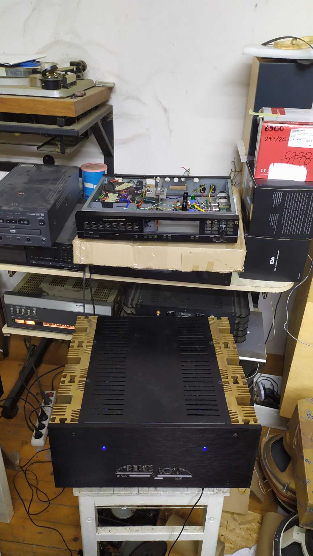

Ovo je popularna poruka Zen Mod Napisano Oktobar 29 Autor Ovo je popularna poruka Share #5017 Napisano Oktobar 29 sam' da se zna, za one zaboravne - Pumpkin je izLeonardisani poklon! Srecko, Zbora, krca44 and 12 ostalih je reagovao/la na ovo 7 8 Link to comment Podeli na ovim sajtovima More sharing options...
Mikorist Napisano Oktobar 30 Share #5018 Napisano Oktobar 30 Ovo je bruka kako izgleda kao prototip. Ideš uskoro na fi-fi sajam-priznaj? Kriješ ti svašta nešto iza te brade i brkova . . . Zbora, Srecko and LightMatic je reagovao/la na ovo 1 1 1 Link to comment Podeli na ovim sajtovima More sharing options...
Zen Mod Napisano Oktobar 30 Autor Share #5019 Napisano Oktobar 30 stcu na sajmu ja a ako nesto drugo znas, ne u javnos' LightMatic and Mikorist je reagovao/la na ovo 2 Link to comment Podeli na ovim sajtovima More sharing options...
Vix Napisano Oktobar 30 Share #5020 Napisano Oktobar 30 (izmenjeno) Pumpkin za Haloween Super izgleda, a verovatno se jos bolje i cuje Izmenjeno Oktobar 30 od Vix LightMatic je reagovao/la na ovo 1 Link to comment Podeli na ovim sajtovima More sharing options...

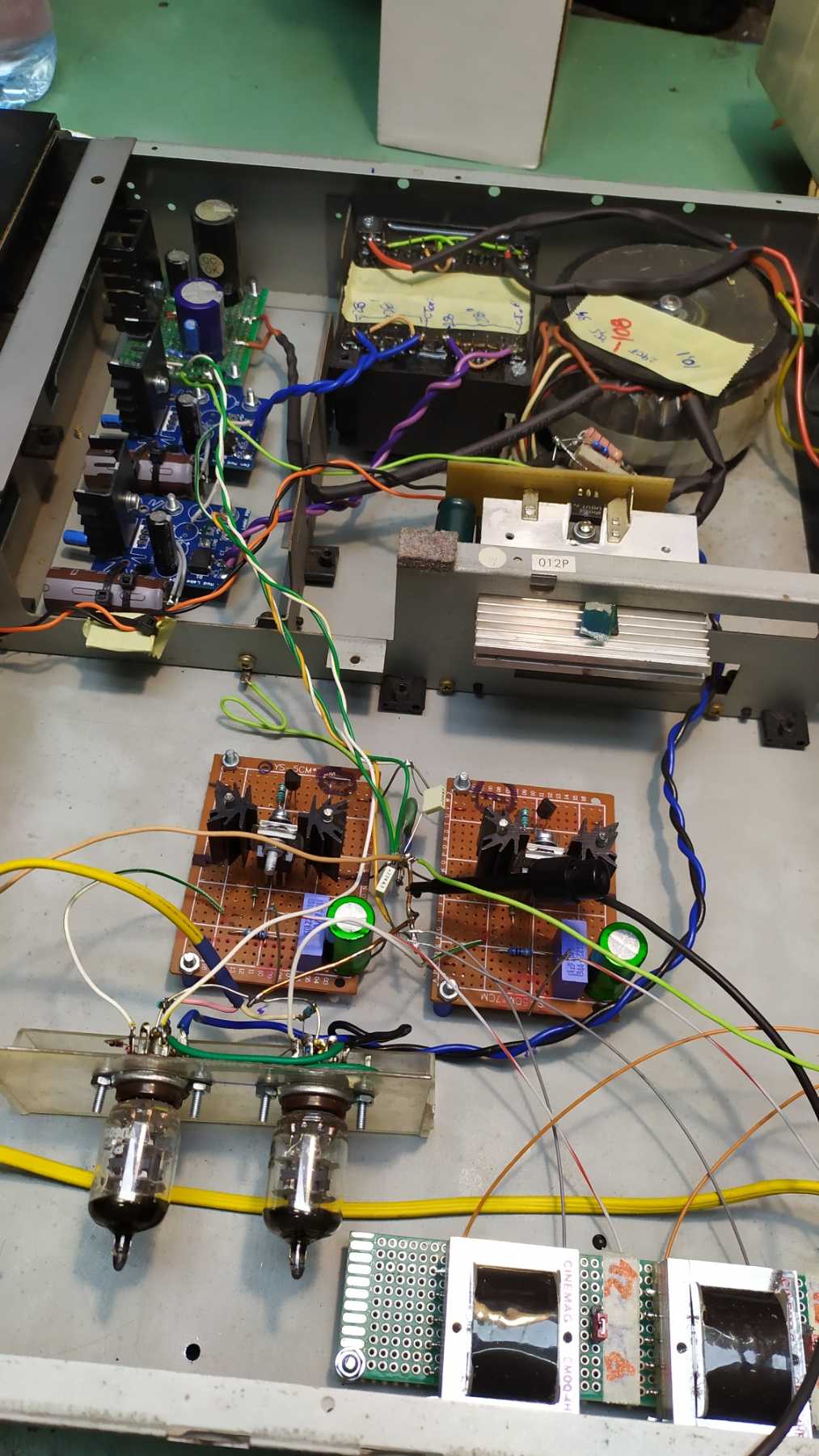

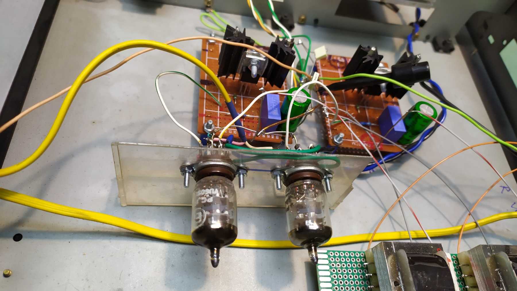

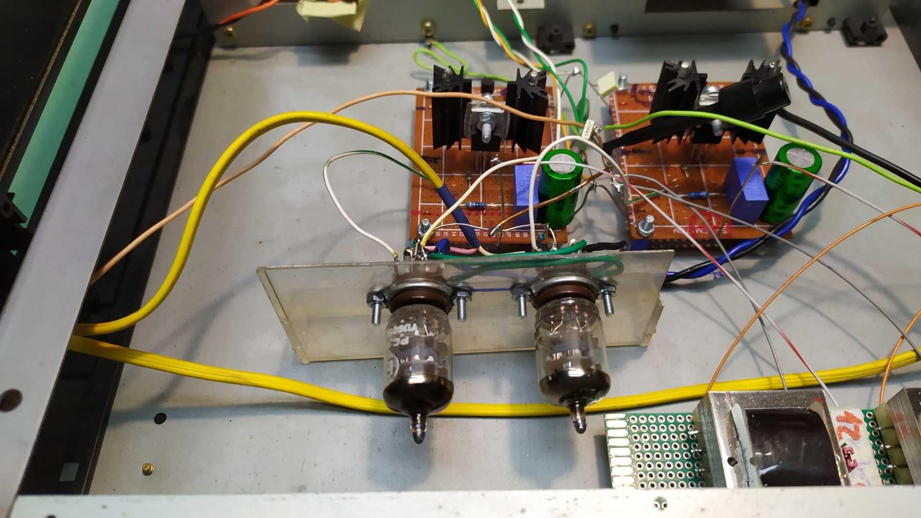

Zen Mod Napisano Novembar 1 Autor Share #5022 Napisano Novembar 1 eo ga, da se W. toob-slagluje kalifnamestokalifa, fancyschmanzy merikanski avc namesto zmovskog da se vidu ceve, mora plexi poklopac jbga a male su lepe najlepse malecke Woland, krca44, Zbora and 2 ostalih je reagovao/la na ovo 1 4 Link to comment Podeli na ovim sajtovima More sharing options...

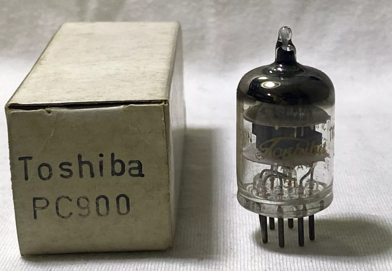

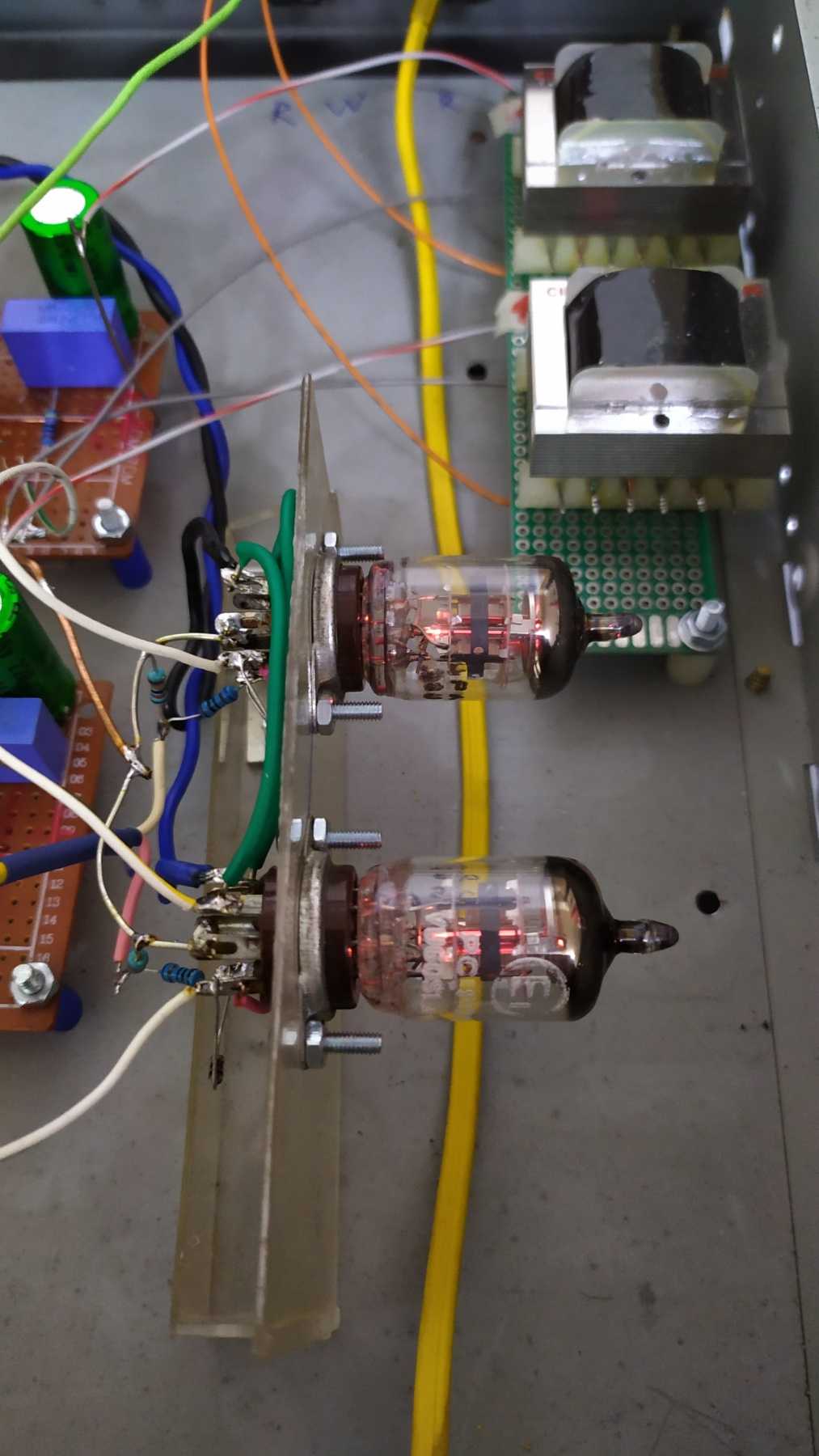

Zen Mod Napisano Novembar 5 Autor Share #5023 Napisano Novembar 5 probalo se nesto, izbor jednostruke triode po kanalu, proper pristup za SE imajuci na umu teh. karakteristike, kao i izbor istih na trzistu prvo PC900 malo sam se iznenadeo & zabrineo ........... kad sam poceo probati iste u kolu ........ sve nove, a u stranu stavljam 50% a imam bar 50kom novih bice da je to izradjeno kad je EI RC poceo da se raspada kujgabe, cu napravim mndjuse od njih Vix, крокодил, LightMatic and 4 ostalih je reagovao/la na ovo 3 4 Link to comment Podeli na ovim sajtovima More sharing options...
Zen Mod Napisano Novembar 5 Autor Share #5024 Napisano Novembar 5 al se obsetih......... E180F/6688/6Ж9П ....... mlogo lepa triodica ....... E180F ima vecu strminu od PC900, koja ima vecu strminu od E/PCC88 ruskih ima na kile dzabaka nadjoh po kutijama 4 Siemensa i 5 ruskinja .......... malo sara Ug, al sve je to ihaj Woland, BANAT, Brijac and 7 ostalih je reagovao/la na ovo 4 5 1 Link to comment Podeli na ovim sajtovima More sharing options...
Vix Napisano Novembar 5 Share #5025 Napisano Novembar 5 To - Shiba ! LightMatic je reagovao/la na ovo 1 Link to comment Podeli na ovim sajtovima More sharing options...
zerowaf Napisano Novembar 5 Share #5026 Napisano Novembar 5 Pre sat vremena, Zen Mod reče 6Ж9П Ne želimo dizanje cijena, pa treba smanjiti pohvale na netu. Posebno loše su one na kojima piše EV. Koristio sam ih na LCR Phono preampu umjesto NOS E180F. 😎 Link to comment Podeli na ovim sajtovima More sharing options...
Zen Mod Napisano Novembar 5 Autor Share #5027 Napisano Novembar 5 ma ne valjaju niiiiiiiiiiiiiiiiista! LightMatic, zerowaf and Srecko je reagovao/la na ovo 3 Link to comment Podeli na ovim sajtovima More sharing options...

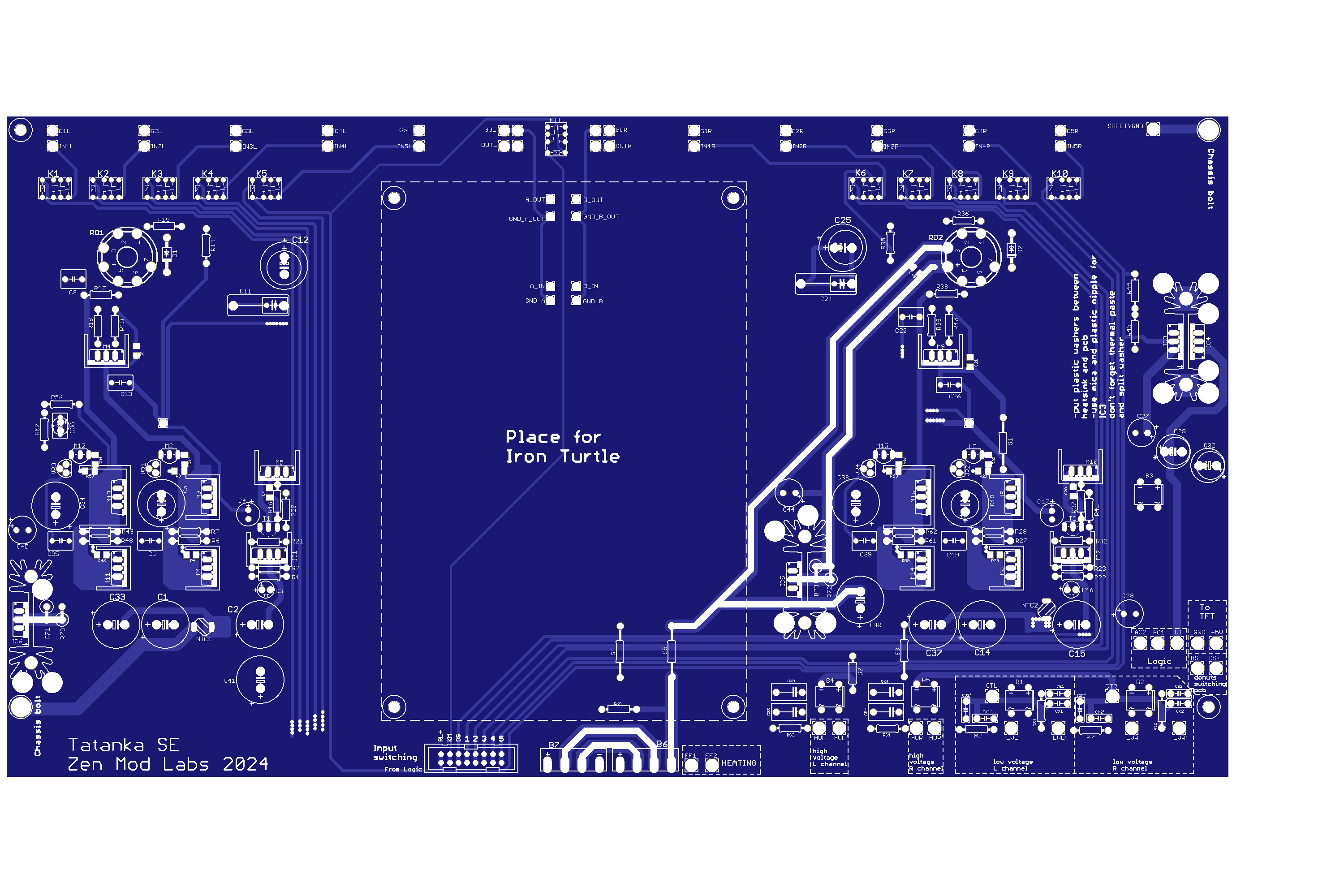

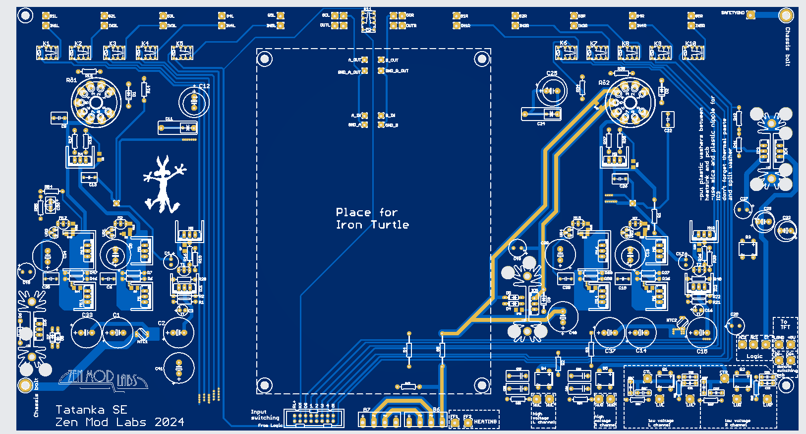

Zen Mod Napisano Novembar 9 Autor Share #5028 Napisano Novembar 9 Beli_Ninja, Mikorist, Brijac and 3 ostalih je reagovao/la na ovo 3 3 Link to comment Podeli na ovim sajtovima More sharing options...
Mikorist Napisano Novembar 9 Share #5029 Napisano Novembar 9 Jos samo ptica trkacica fali Link to comment Podeli na ovim sajtovima More sharing options...
Zen Mod Napisano Novembar 9 Autor Share #5030 Napisano Novembar 9 pcb je road runner Link to comment Podeli na ovim sajtovima More sharing options...

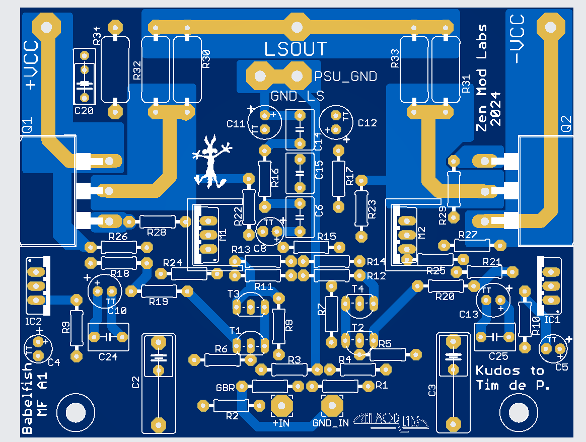

zerowaf Napisano Novembar 9 Share #5031 Napisano Novembar 9 (izmenjeno) pre 1 sat, Zen Mod reče Must....resist......the tube call. Bude li kit, dobra je prilika da cu godisnji planiran za April sljedece godine provesti gnjaveci forum s novim avanturama najsmotanijeg diyera s obje strane Rio Grande. Sad necu. Idem od ponedjeljka na GO, ali imam samo 18 dana na raspolaganju i oko 40 neraspakiranih ploca. Ne mogu sve to da postignem! P.S. Nista ne fali Iron Pumpkinu! Vise je radi toga da malo gnjavim s pitanjima zasto se svaki put kad drzim lemilicu osjeti pecena slanina. Izmenjeno Novembar 9 od zerowaf Alzheimer Mikorist, Srecko, Vix and 1 član je reagovao/la na ovo 3 1 Link to comment Podeli na ovim sajtovima More sharing options...
