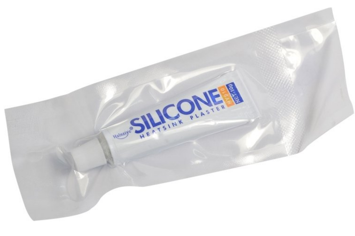

Mikorist Napisano Januar 6, 2022 Share #3697 Napisano Januar 6, 2022 On 3.1.2022. at 9:03, Zen Mod reče Recimo ako su ovo sve opampovi u sredini - zalepiš dvostranu 3M termo traku uzduž i zalepiš na njega hladnjak. Može da se kao na grafičkoj izbuše 4 rupe okolo dodatno i šrafovi sa federima da dodatno učvrste. Link to comment Podeli na ovim sajtovima More sharing options...
Mikorist Napisano Januar 6, 2022 Share #3698 Napisano Januar 6, 2022 I da...Jednom kad uhvati taj lepak posle skidaš sa fenom - duvaljkom hladnjak Link to comment Podeli na ovim sajtovima More sharing options...
Zen Mod Napisano Januar 6, 2022 Autor Share #3699 Napisano Januar 6, 2022 vidis koliki su padovi, oba sloja, ispod OP to je hladnjak, ne treba ni bolji ni veci samo je fazon da se obezbedi sto bolji termalni prenos ne bih ako ne moram da narucujem kuciste sa power pad dole, koji mora da se lemi msm, manji je form faktor kucista, ko ce se bori sa tim Link to comment Podeli na ovim sajtovima More sharing options...
ninja Napisano Januar 6, 2022 Share #3700 Napisano Januar 6, 2022 2 hours ago, Zen Mod said: to mozda u SAAB-u 0o0 ovde jok termalni lepak, ne termalni izolator Onda nije Plaster no Paste mister sa dvotockasem sto lici na motor al ni nalik Link to comment Podeli na ovim sajtovima More sharing options...
ninja Napisano Januar 6, 2022 Share #3701 Napisano Januar 6, 2022 I nemoj da mazes prst debelo no samo tanhko, da se vidi kroz njega, treba da popuni neravnine a ne da izgleda ko torta. Link to comment Podeli na ovim sajtovima More sharing options...
Zen Mod Napisano Januar 6, 2022 Autor Share #3702 Napisano Januar 6, 2022 pisalo i na tarabi, flaster pisalo u Bosni Link to comment Podeli na ovim sajtovima More sharing options...
Mikorist Napisano Januar 6, 2022 Share #3703 Napisano Januar 6, 2022 pre 17 minuta, Zen Mod reče vidis koliki su padovi, oba sloja, ispod OP to je hladnjak, ne treba ni bolji ni veci samo je fazon da se obezbedi sto bolji termalni prenos ne bih ako ne moram da narucujem kuciste sa power pad dole, koji mora da se lemi msm, manji je form faktor kucista, ko ce se bori sa tim Pa onda uzmeš istu taj termo lepak pa turiš ispod OP. Ako bude nekad neko menjao OP ima da se oteli da ga skine. Link to comment Podeli na ovim sajtovima More sharing options...
ninja Napisano Januar 6, 2022 Share #3704 Napisano Januar 6, 2022 3 hours ago, Zen Mod said: pitanje: kuj radio s Termalni lepak, to moderno zovu Thermal Plaster kao se koristi za lepljenje ladnjacak na IC, memorije, CPU i slicno ako neko jeste - sta kazete koliko je efikasan prenos toplote? ene, meni interesantno da se poflasterise OPA1632 na povelik pad na pcb....... Link to comment Podeli na ovim sajtovima More sharing options...
Mikorist Napisano Januar 6, 2022 Share #3705 Napisano Januar 6, 2022 pre 4 minuta, Muad'Dib reče Pa onda uzmeš istu taj termo lepak pa turiš ispod OP. Ako bude nekad neko menjao OP ima da se oteli da ga skine. Guja mi je pričao da je skidao takve OP sa zubarskom brusilicom vladd je reagovao/la na ovo 1 Link to comment Podeli na ovim sajtovima More sharing options...
Vix Napisano Januar 6, 2022 Share #3706 Napisano Januar 6, 2022 Kad se spomenu lepak, setih se vica: Ode pirocanac u prodavnicu i trazi lepak za miseve. Prodavac ga pita: -A sto, probusio vam se mis? neskor, zerowaf and Beli_Ninja je reagovao/la na ovo 3 Link to comment Podeli na ovim sajtovima More sharing options...
Mikorist Napisano Januar 6, 2022 Share #3707 Napisano Januar 6, 2022 zerowaf je reagovao/la na ovo 1 Link to comment Podeli na ovim sajtovima More sharing options...
vladd Napisano Januar 6, 2022 Share #3708 Napisano Januar 6, 2022 Kelco - Detalji proizvoda - Termo provodljivi lepak, za montažu poluprovodnika na hladnjake, tuba, 10 grama WWW.KELCO.RS Lepo radi, dobro drzi i kada nesto padne preko hladnjacica. Najcesce korisceno za senzore temperature na nezgodnim mestima. Link to comment Podeli na ovim sajtovima More sharing options...
vinko Napisano Januar 6, 2022 Share #3709 Napisano Januar 6, 2022 Kotistio za temp senzor pt100 u udubljeni sraf lepio. To kao kamen posle bude i prenosi tolplotu dobro. Link to comment Podeli na ovim sajtovima More sharing options...
Zen Mod Napisano Januar 6, 2022 Autor Share #3710 Napisano Januar 6, 2022 tnx case solved OPA1632 se lepi, u kakvom god kucistu da dodje ( sa power pad ispod ili ne) ...... nema lemljenja Link to comment Podeli na ovim sajtovima More sharing options...
