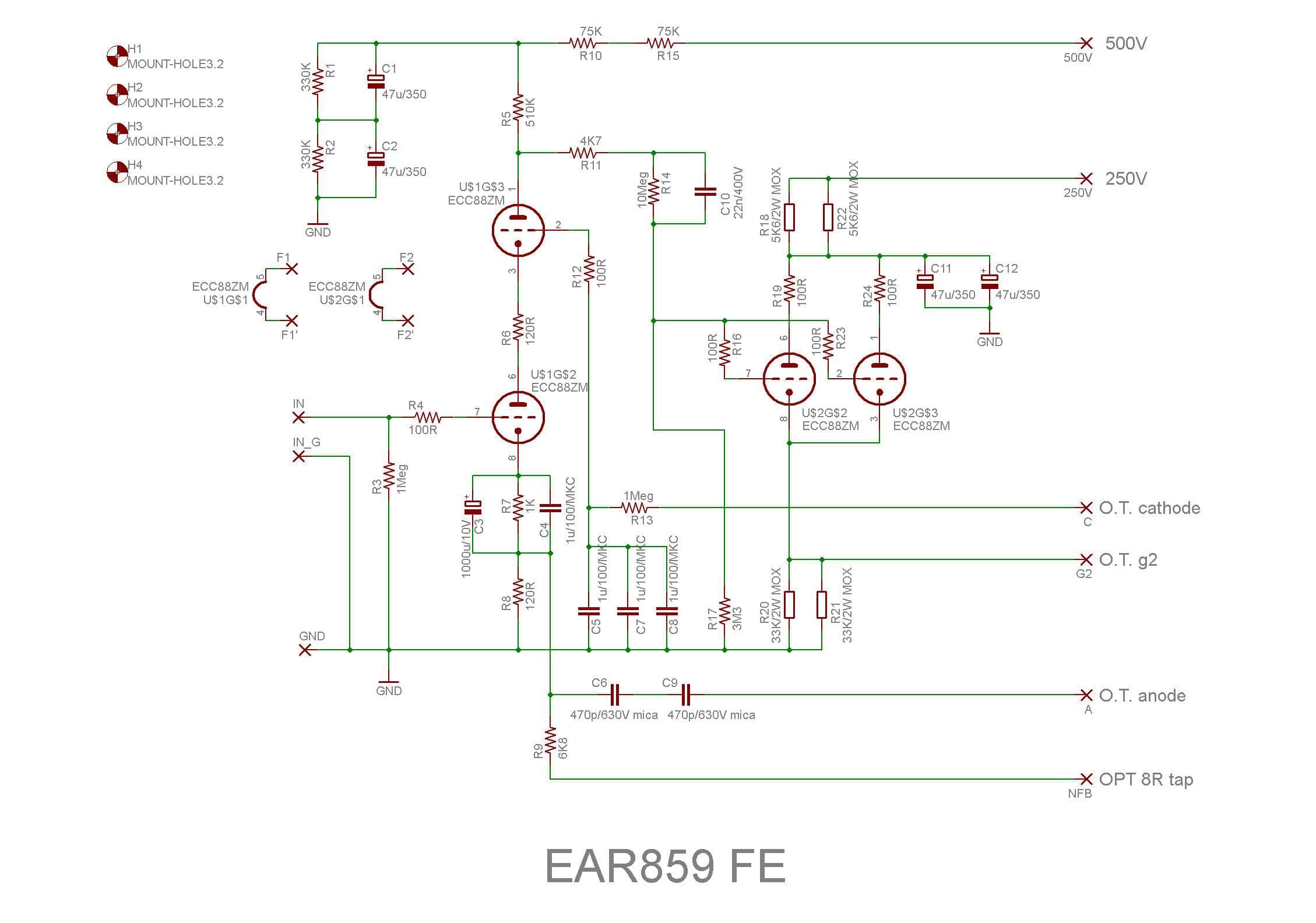

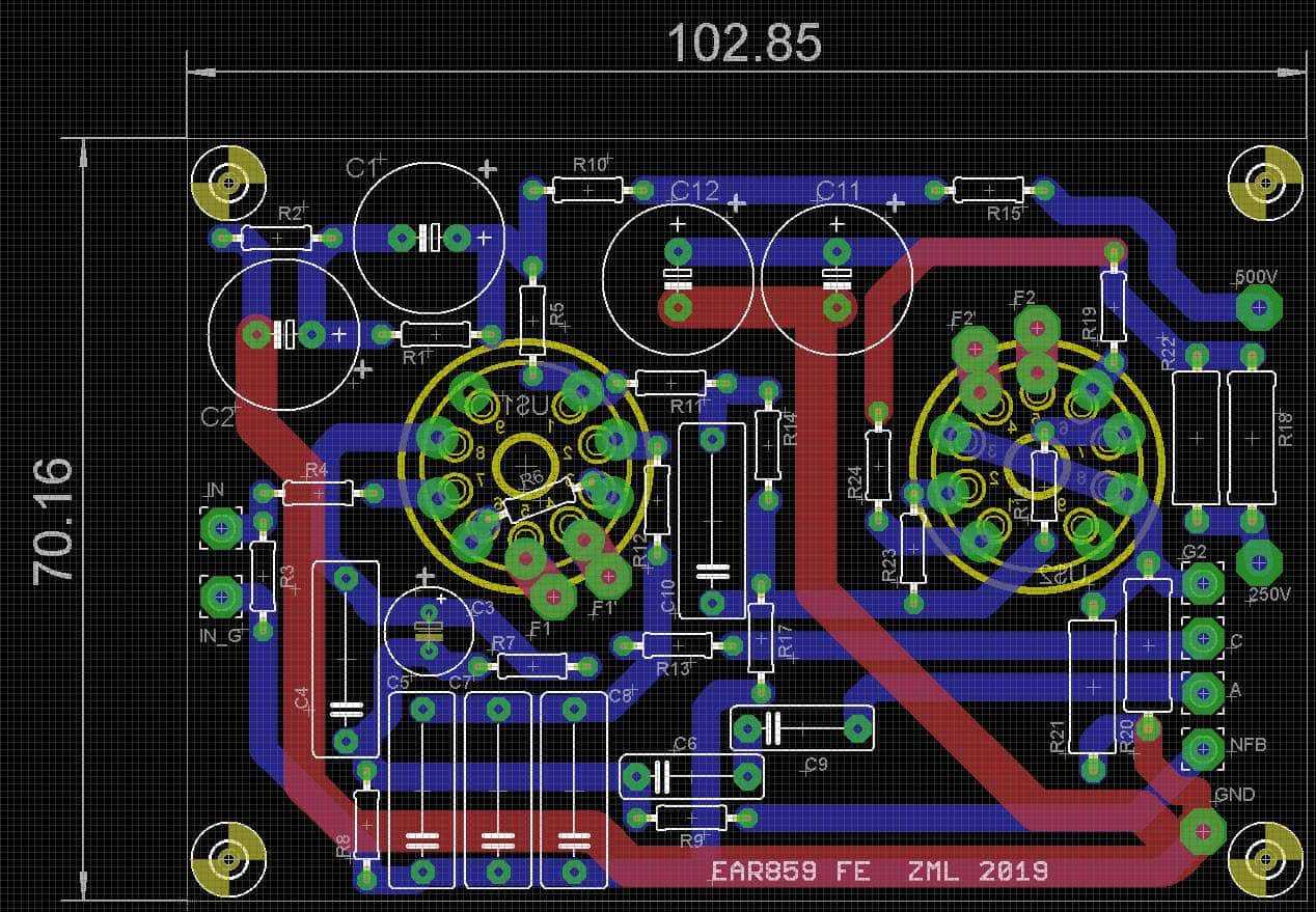

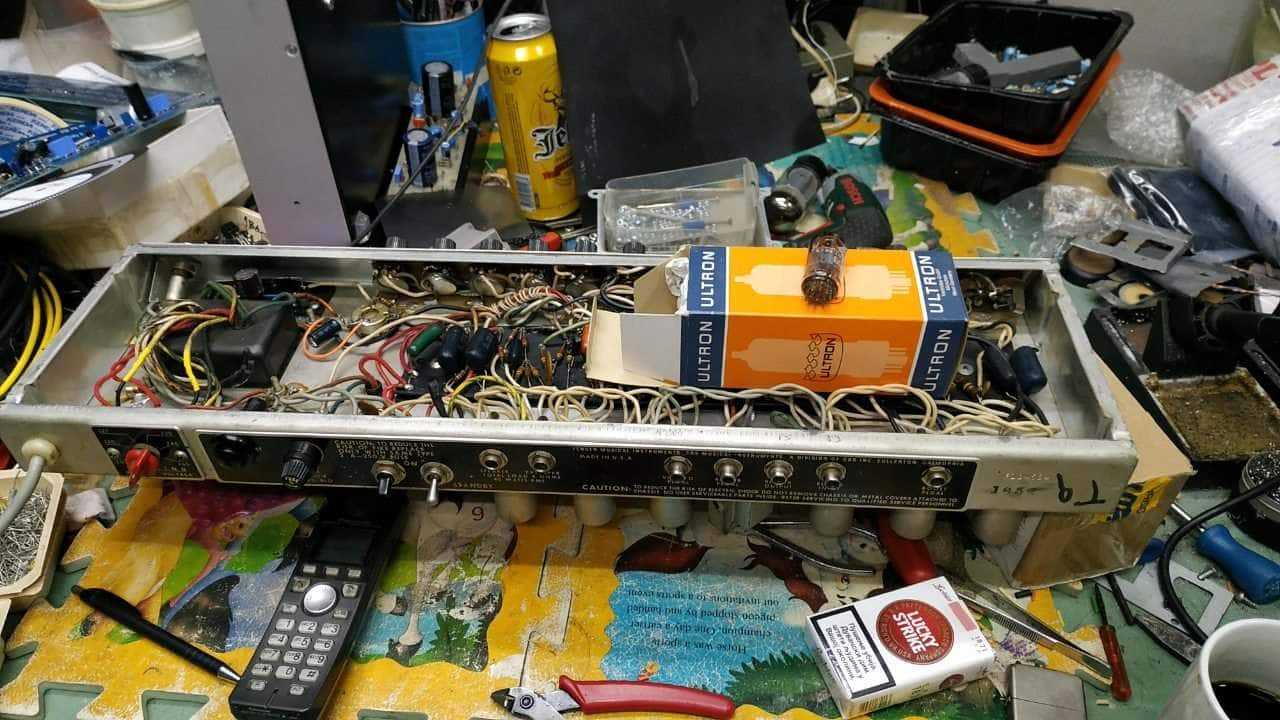

krenuo ja sinoc nako , nisam imao nesto snage da relativno kasno udjem u radiJonicu pa ajd da se zabavljam
definitivno jedini cevni amp koji me kupio inventivnoscu seme (zvuk se podrazumeva) i performansama , da ga pozelim napraviti bez izmena ...... izuzev izmena u smislu monoblocks i sl.
sl. u ovom slucaju je uduplana trioda za cathode follower - glupo ostaviti u monobloku jedan triodni sistem da ne radi nista
a mozda je bas to i uradio u EAR869 , koji ima 1 malu ceve vise u odnosu na 859 ..... semu za 869 nisam video

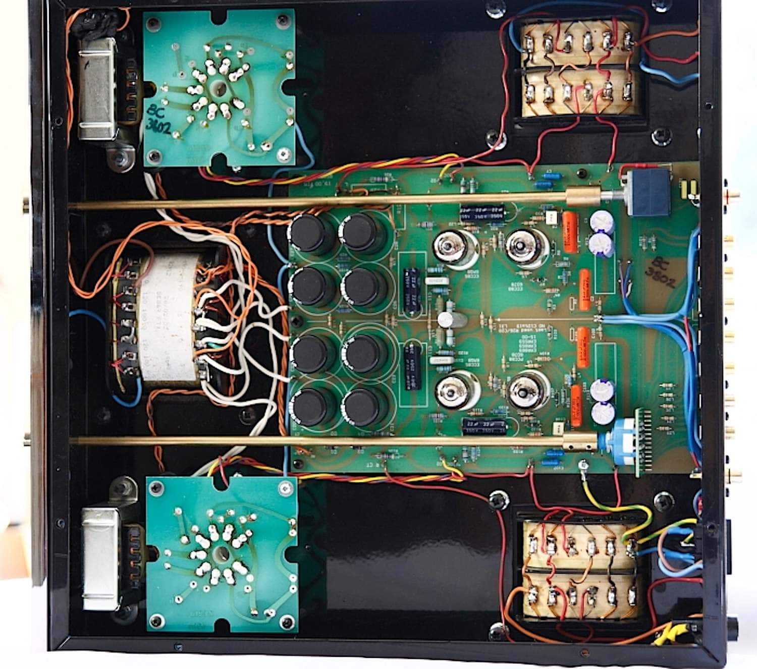

Btw, jel imaš shemu od 834P ? Vidim da to već štancuju i valjaju u kitu (AliExpress)  ? Pravio neko to ovde sa foruma ?
sema za 834p je poznata , ali za moje znanje nije poznato sa sigurnoscu sta je tacno Tim menjao u zadnjoj generaciji - ulaz vise nije cevni nego prakticno kaskodirani JFet ili malosumni bjt

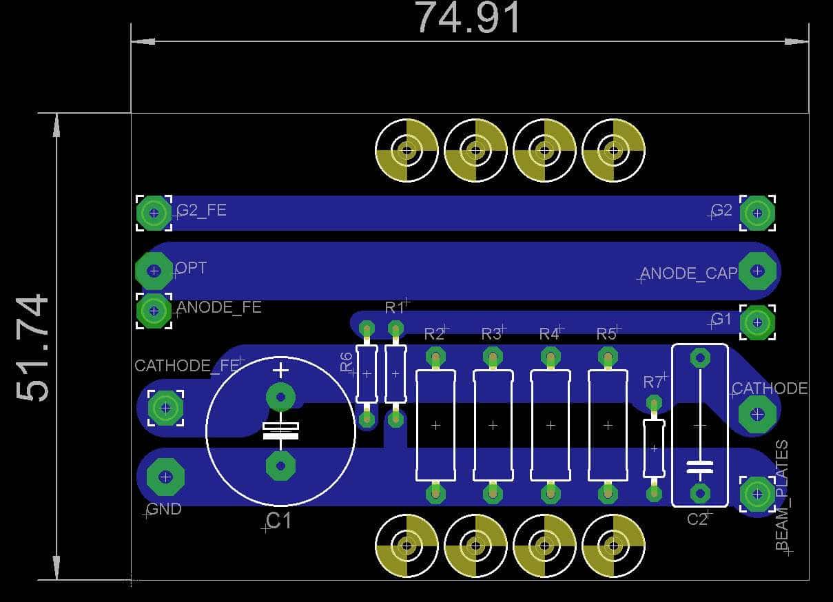

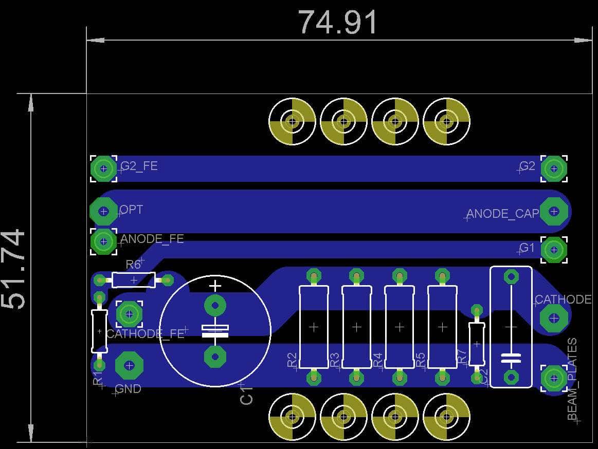

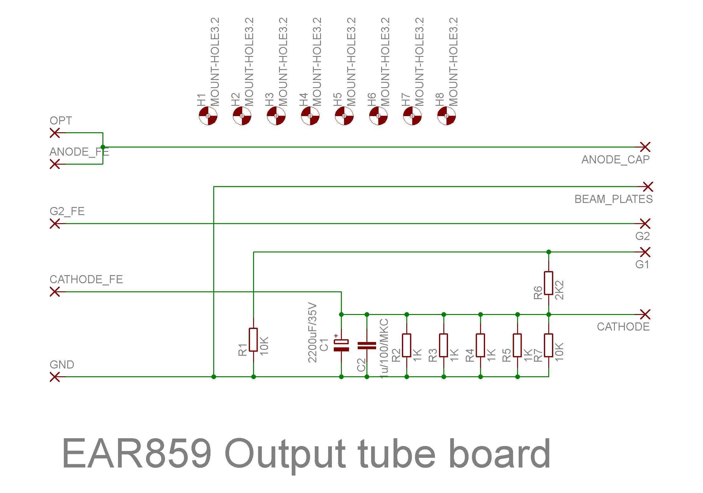

ene , napravih malo reda - finalizaciju zadnje postovane pcb

Jel ova shema od 859 ili 869 ?
859
ima ovde na forumu dovoljno o 859 , ko je pratio :beach:
