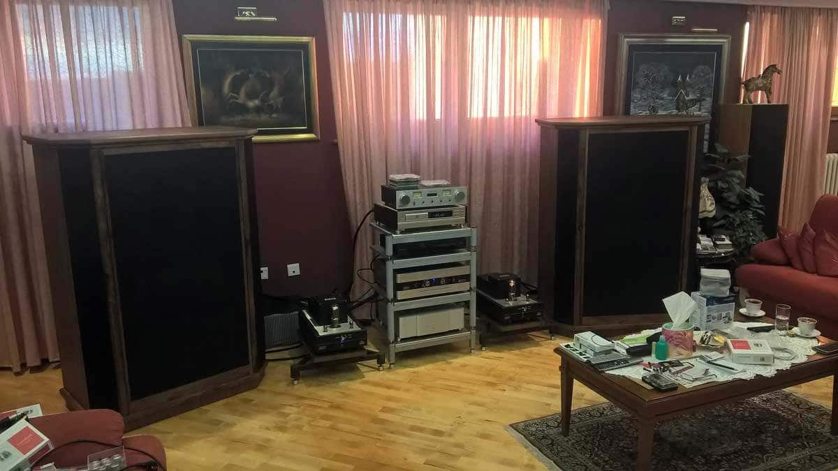

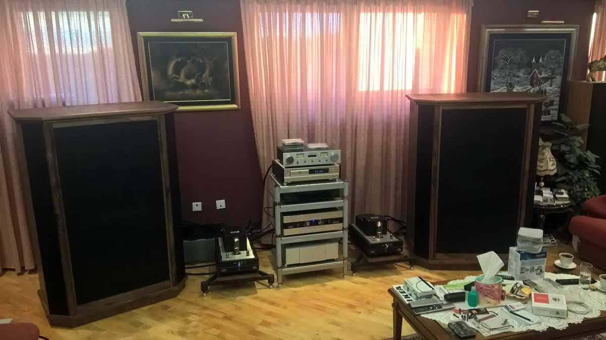

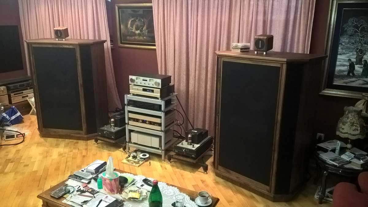

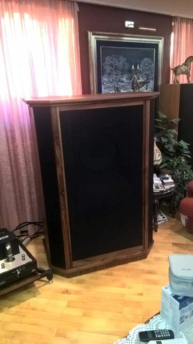

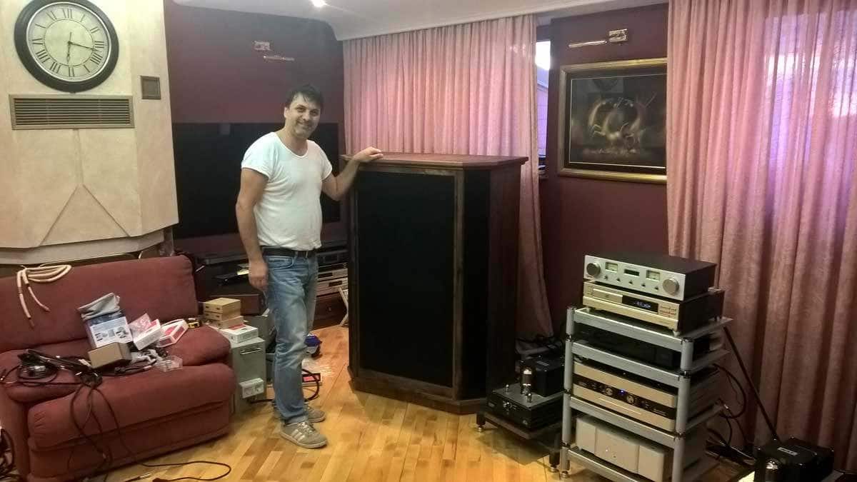

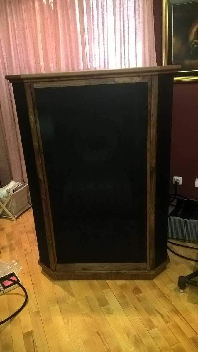

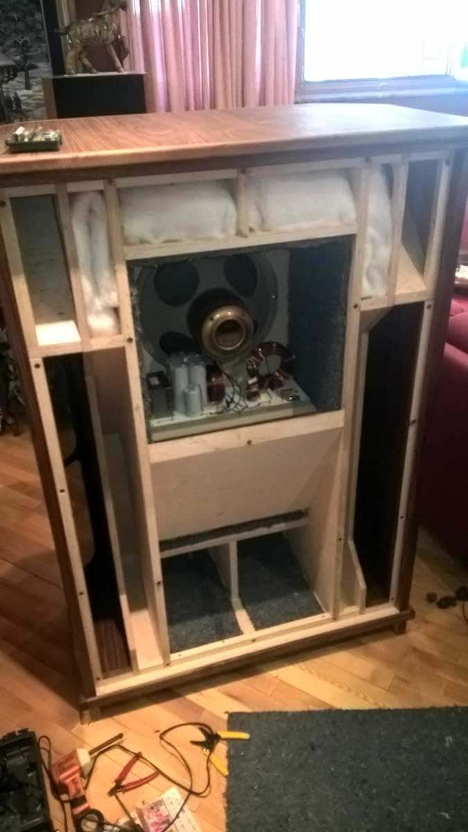

Srecko Napisano Septembar 25, 2018 Share #287 Napisano Septembar 25, 2018 malo se montiravalo svaka cas na S. Velikinac , ovi finish je bolji od origigi WM svaka cas i Neskor-u (ete ga na sliki ka uslikan) , on je domacinu sve sto je trebalo ispremestao a onda i pospajao razne spravePRELEPO!Tek sada primetih završne slike rezultata rada velemajstora SV.Najlepše od svega je kada čovek vidi kako se svi lepo slažete i družite.Jel postoji smajli za zavist [emoji5]? Link to comment Podeli na ovim sajtovima More sharing options...
shonne Napisano Septembar 25, 2018 Share #288 Napisano Septembar 25, 2018 sad strpljenje da se usviraju kondovi onda uzivanje i slusanje muzike Link to comment Podeli na ovim sajtovima More sharing options...
Zen Mod Napisano Septembar 25, 2018 Autor Share #289 Napisano Septembar 25, 2018 ma vec se uziva kako ce tek biti za 100-nak sati ...... shonne je reagovao/la na ovo 1 Link to comment Podeli na ovim sajtovima More sharing options...
Aleks Napisano Septembar 25, 2018 Share #290 Napisano Septembar 25, 2018 "Nikad ne moze svajser da napravi bolje od originala, a tek ti kondovi koje vade iz ves masina i stavljaju u zvucnike, pojacala... to je dubiozno... " A sad ozbiljno: Sta da kazem momci, svaka cast, mega projekat, vlasnik da uziva godinama, a mi sto nemamo take dnevne sobe, prvo da nabavimo take dnevne sobe... black coffe je reagovao/la na ovo 1 Link to comment Podeli na ovim sajtovima More sharing options...
Zen Mod Napisano Septembar 25, 2018 Autor Share #291 Napisano Septembar 25, 2018 ja rekoh , visok je brate taj prozor pod koji pljuckaju Woland je reagovao/la na ovo 1 Link to comment Podeli na ovim sajtovima More sharing options...

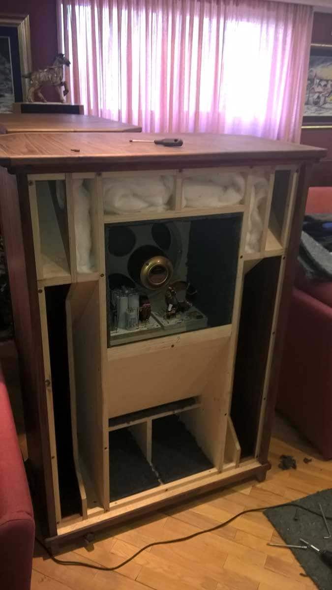

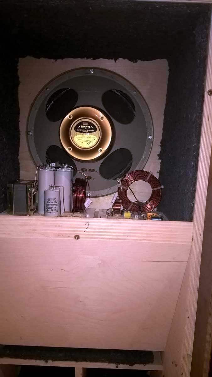

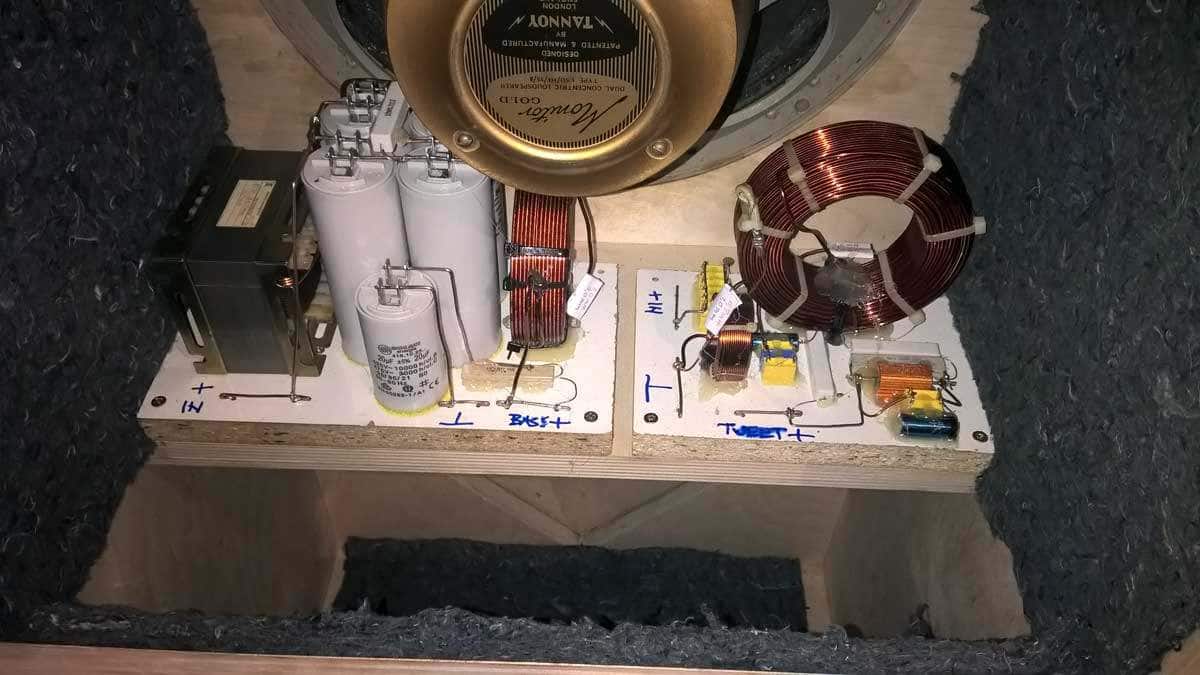

Mikorist Napisano Septembar 25, 2018 Share #296 Napisano Septembar 25, 2018 Zen mi nabavio. Ove su neunistive membrane. Nije papir... Godina proizvodnje 1979 a ko nov. Čak ni sunđer unutra nije požuteo. Kroz ovo vlaga ne prolazi. Thiele parameters for the DC 2528: Voice coil resistance, Re: 5,8 ohm Free air resonant frequency, fs: 26 Hz Moving mass, Mms: 34,4 gm Electrical Q, Qes: 0,26 - Mechanical & Acoustical Q, Qms: 2,2 - Total Q, Qts: 0,23 - Force factor, Bl: 11,2 N/A Total suspension compliance, Cms: 1,1 mm/N Equivalent volume compliance, Vas: 200 Litre Mechanical resistance, Rms: 2,55 Mechanical ohm Effective radiating area, Sd: 360 sq. cm Sensitivity (2.83V@1m, 20 deg. C): 91,5 dB sira1975 je reagovao/la na ovo 1 Link to comment Podeli na ovim sajtovima More sharing options...

sira1975 Napisano Septembar 26, 2018 Share #298 Napisano Septembar 26, 2018 Ako kondenzator nije centrifugu odradio, ne može dat pravi zvuk glajman, djmilicic and Woland je reagovao/la na ovo 1 2 Link to comment Podeli na ovim sajtovima More sharing options...

chakija Napisano Septembar 26, 2018 Share #300 Napisano Septembar 26, 2018 Veš mašina kond je dobar za bass... Ne bih mu davao da pusta bilo šta više od 200Hz. Inače, svaka čast na organizaciji i timskom radu. Savo je stvarno odradio kutije maestralno-ja nudim 1800 al da mi se donese na treći sprat! Link to comment Podeli na ovim sajtovima More sharing options...

NIXIE Napisano Septembar 26, 2018 Share #303 Napisano Septembar 26, 2018 47 minutes ago, skrstic said: Skretnica. Sta će mi više na supertviteru? Ne može za lanpe, inače bi bio dobar izbor. Link to comment Podeli na ovim sajtovima More sharing options...

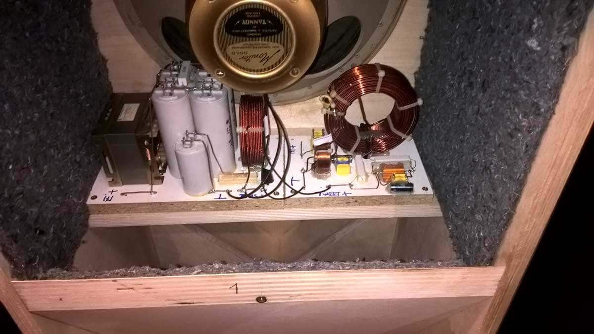

NIXIE Napisano Septembar 26, 2018 Share #305 Napisano Septembar 26, 2018 41 minutes ago, skrstic said: Wima MKP10 Nije taj, ovo liči na MKS4, poliesterski. Link to comment Podeli na ovim sajtovima More sharing options...
NIXIE Napisano Septembar 26, 2018 Share #306 Napisano Septembar 26, 2018 23 minutes ago, vladd said: igranje sa osluskivanjem Znam da ne voliš, ali šta je 10 minuta čitanja u odnosu na večnost audiofilsku menjanja kondenzatora u potrazi za neuhvatljivim kvalitetom reprodukcije. Link to comment Podeli na ovim sajtovima More sharing options...

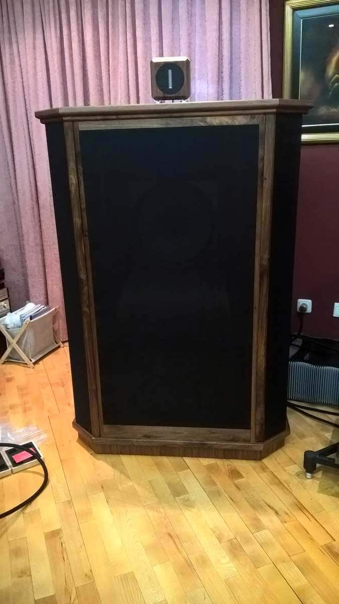

black coffe Napisano Septembar 26, 2018 Share #308 Napisano Septembar 26, 2018 da sad ne lijepim postavljene slikice , nemojte kaj zameriti , mislim da su malo previše zakrenuti prema u nutra ? Obično je 22 stupnja tj da se blago vide unutarnje stranice kabineta . Ovak mi se čini da je zvučna slika malo napred ? , al ko kak voli . Ovo se vidi da je rađeno sa razumijevanjem i poznavanjem problematike . Svaka Ti dala ili Ti svaka čast na strpljenju !!! Link to comment Podeli na ovim sajtovima More sharing options...
