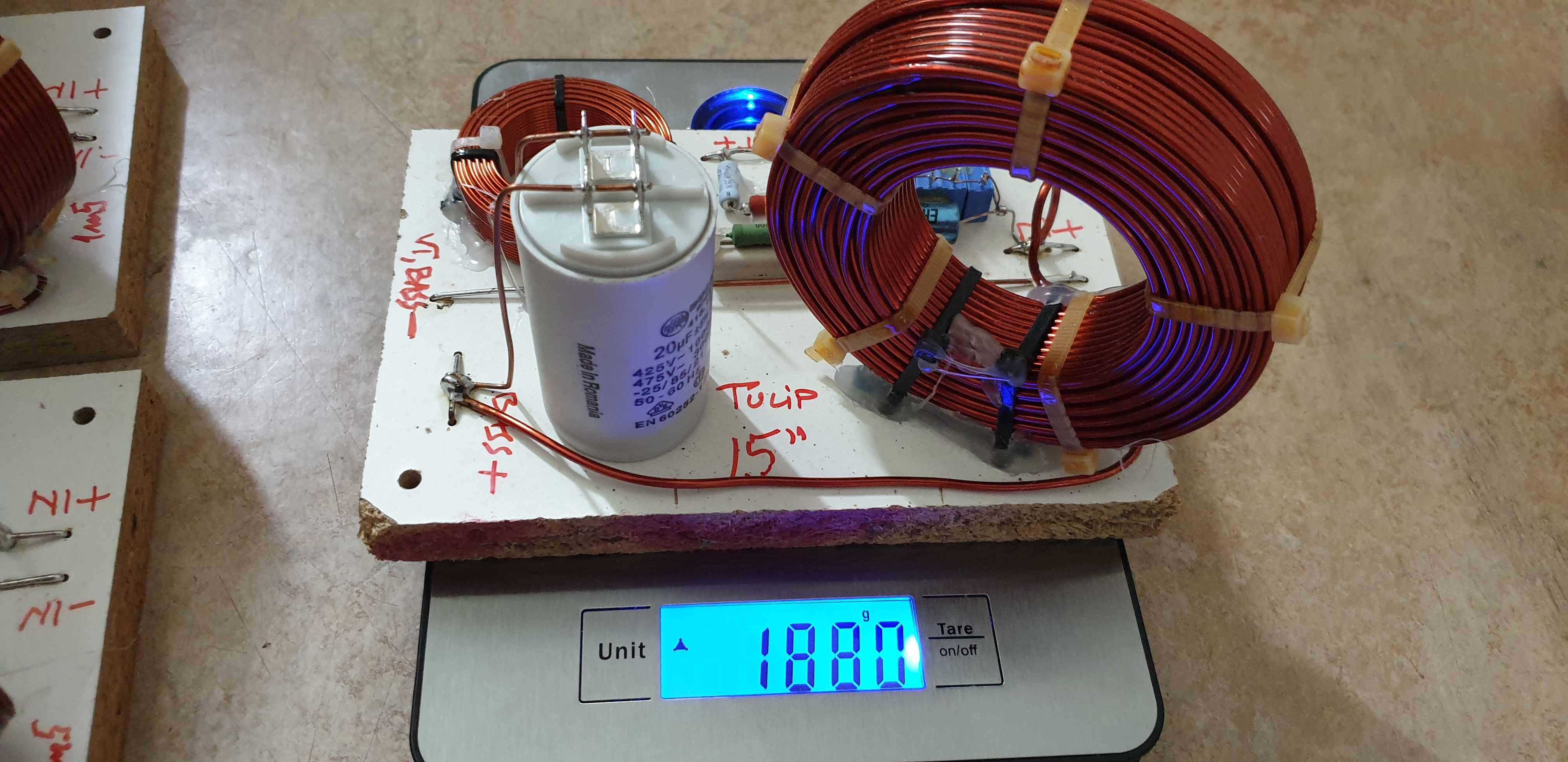

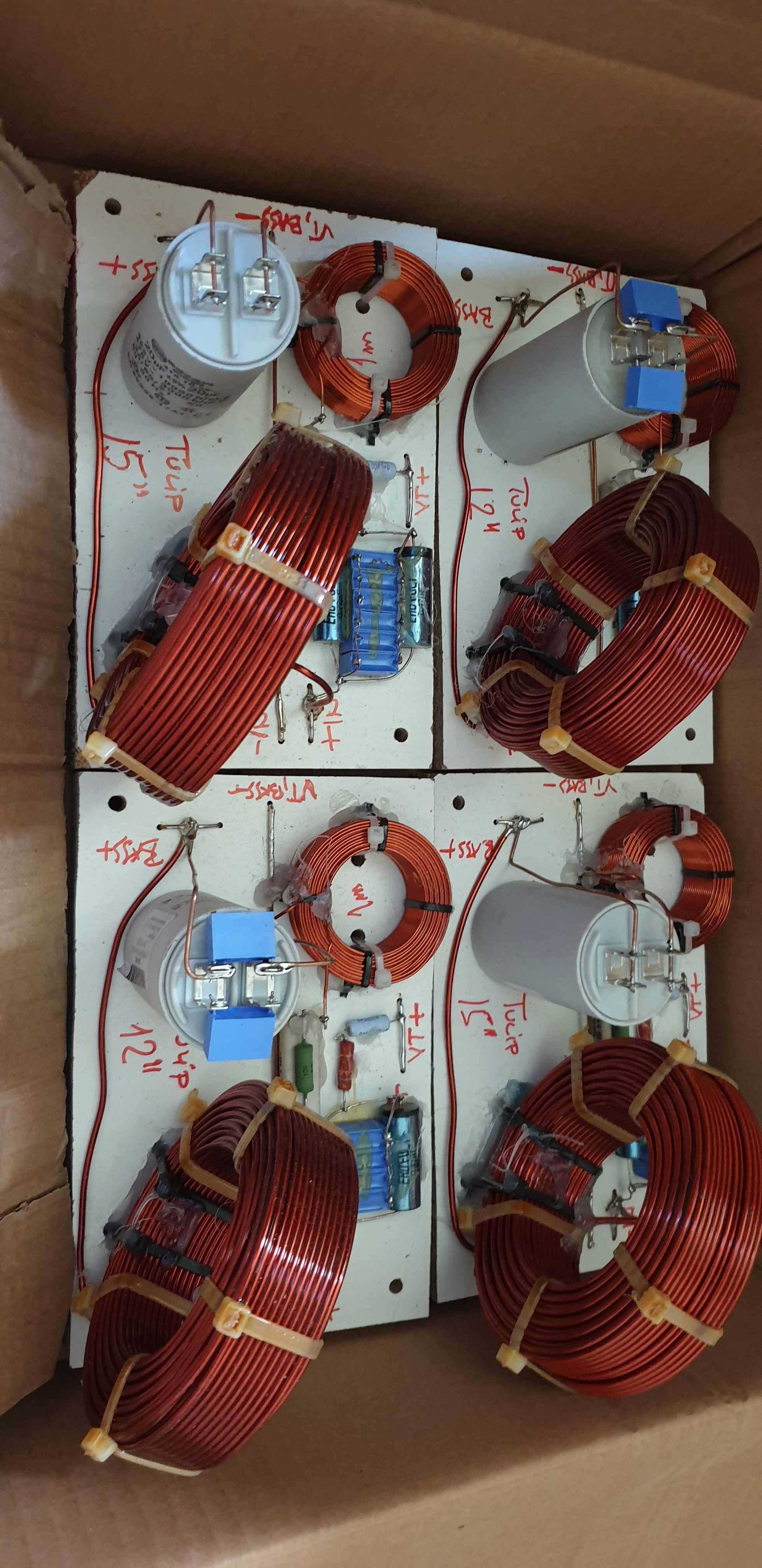

A vidi mudraca, nama velike kutije a male špulne, sebi prcoljak kutije a ogromne špulne, jedva da će stati unutra... ili su kutije samo za skretnice :o :heat:

vidi malo pod krevetom, gde si ih sakrio, i tvoje su spulne za bass motane sa 2mm zicom
al dok ih ti namontiras, erodirace bakar na nista .......

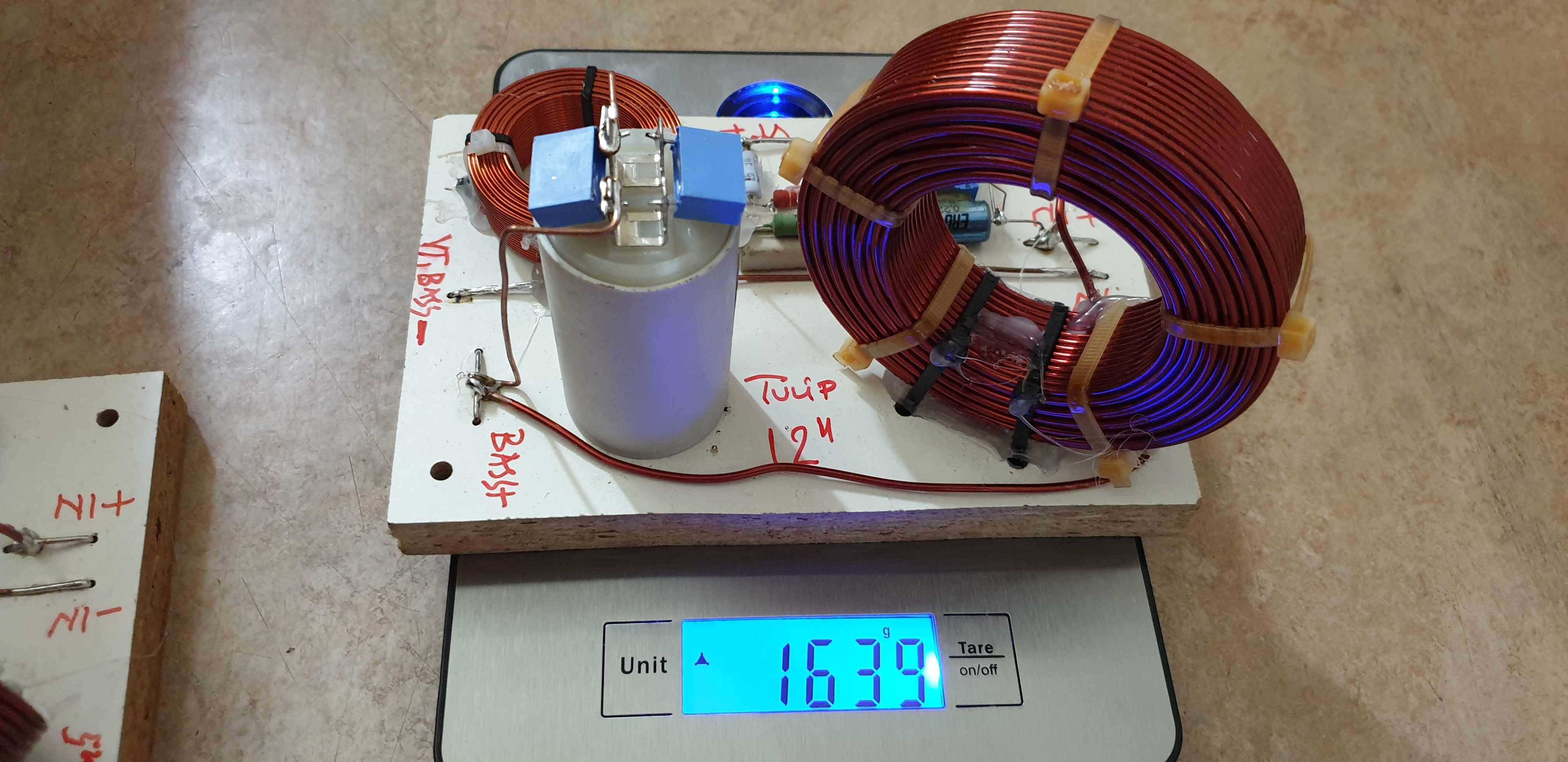

Fali kila svakoj ploci :o
a jos je i fakat da vrednosti tvojih spulni nisu iste kao mojem pa jos i fakat da ti nemas autotrafo u skretnici
tvoje 15ke su Tulip, moje Pepperpot
Bar si me natjerao da se sagnem i skinem prasinu :P

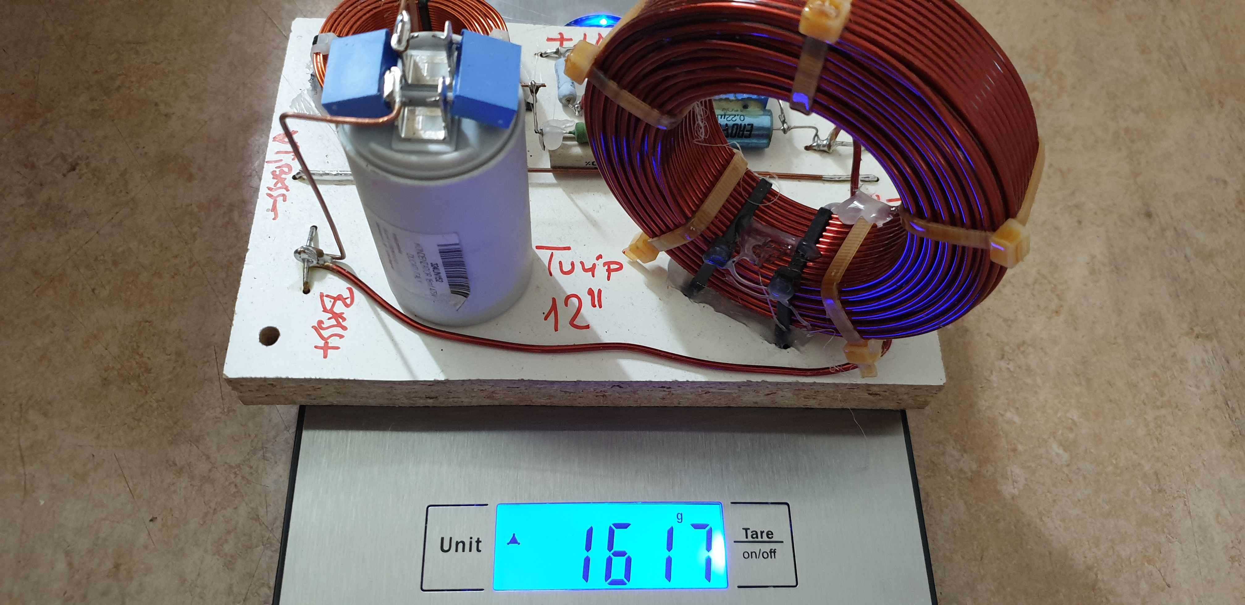

Merite , ciji je veci, tj tezi [emoji3]
