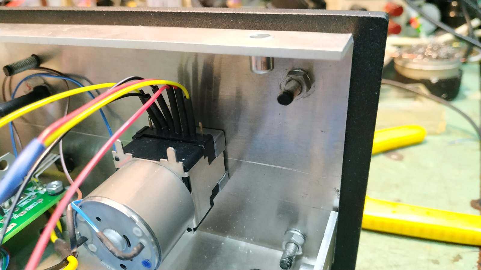

Aleks , Iron Pre je u pitanju, selektor - pot - buffer - autotrafo; ovde jos spojen da imas i SE-Bal konverziju na izlazu; gain 6db po fazi

motorni Alps, RK168 serija
recimo da je 25K optimum, da ne brines mnogo o Rout izvora
10K je vec da razmisljas da li u nekom izvoru imas 1K zastitni otpur na izlazu, cega ima ......
