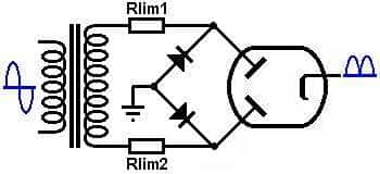

чика-Брка Napisano Oktobar 20, 2018 Share #124 Napisano Oktobar 20, 2018 najbolji delay je ispravljacica. po meni. nema preterane komplikacije. vecini preampa odgovara EZ80. samo ako moze fizicki da se ubudzi. cak i ako trafo nema srednji izvod, nije problem. moze varijanta 2 diode + ispravljacica ili grec pa Rp otpornik pa ispravljacica (paralelno vezane anode). Aleks je reagovao/la na ovo 1 Link to comment Podeli na ovim sajtovima More sharing options...

Aleks Napisano Oktobar 20, 2018 Autor Share #126 Napisano Oktobar 20, 2018 10 hours ago, sax.hifi said: cak i ako trafo nema srednji izvod, nije problem. Je, al definitivno nema resenja za moj beznadezni slucaj posto imam 120V sekundara, dize se voltage dublierom na 315 na kraju ispravljaca (pogledati shemu). Sa ovom koncepcijom imam i pad napona 20V na ispravljacici, pa tako da nema resenja sa ispravljacicom, generalno. A razmisljao sam o njoj, nije da nisam, imam 6Ц5С.. Link to comment Podeli na ovim sajtovima More sharing options...
