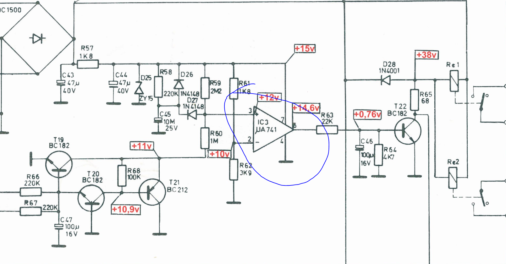

Nislija Napisano April 27, 2020 Share #567 Napisano April 27, 2020 Koji op amp da stavim u naponskom delu? Originalni LM741, uA741 (koji je prilicno slican kao prethodni tj. identican) ili LF356N? I koje su razlike tj. jel ima neke primetne razlike i koje? Link to comment Podeli na ovim sajtovima More sharing options...
Zen Mod Napisano April 27, 2020 Share #568 Napisano April 27, 2020 pa stavi NE Link to comment Podeli na ovim sajtovima More sharing options...
Nislija Napisano April 27, 2020 Share #569 Napisano April 27, 2020 pre 5 minuta, Zen Mod reče pa stavi NE Ne taj. Nego onaj levo tamo sam sto je... Link to comment Podeli na ovim sajtovima More sharing options...
Zen Mod Napisano April 28, 2020 Share #570 Napisano April 28, 2020 to nije naponski deo nego zastita zvucnika ostavi 741 Link to comment Podeli na ovim sajtovima More sharing options...
