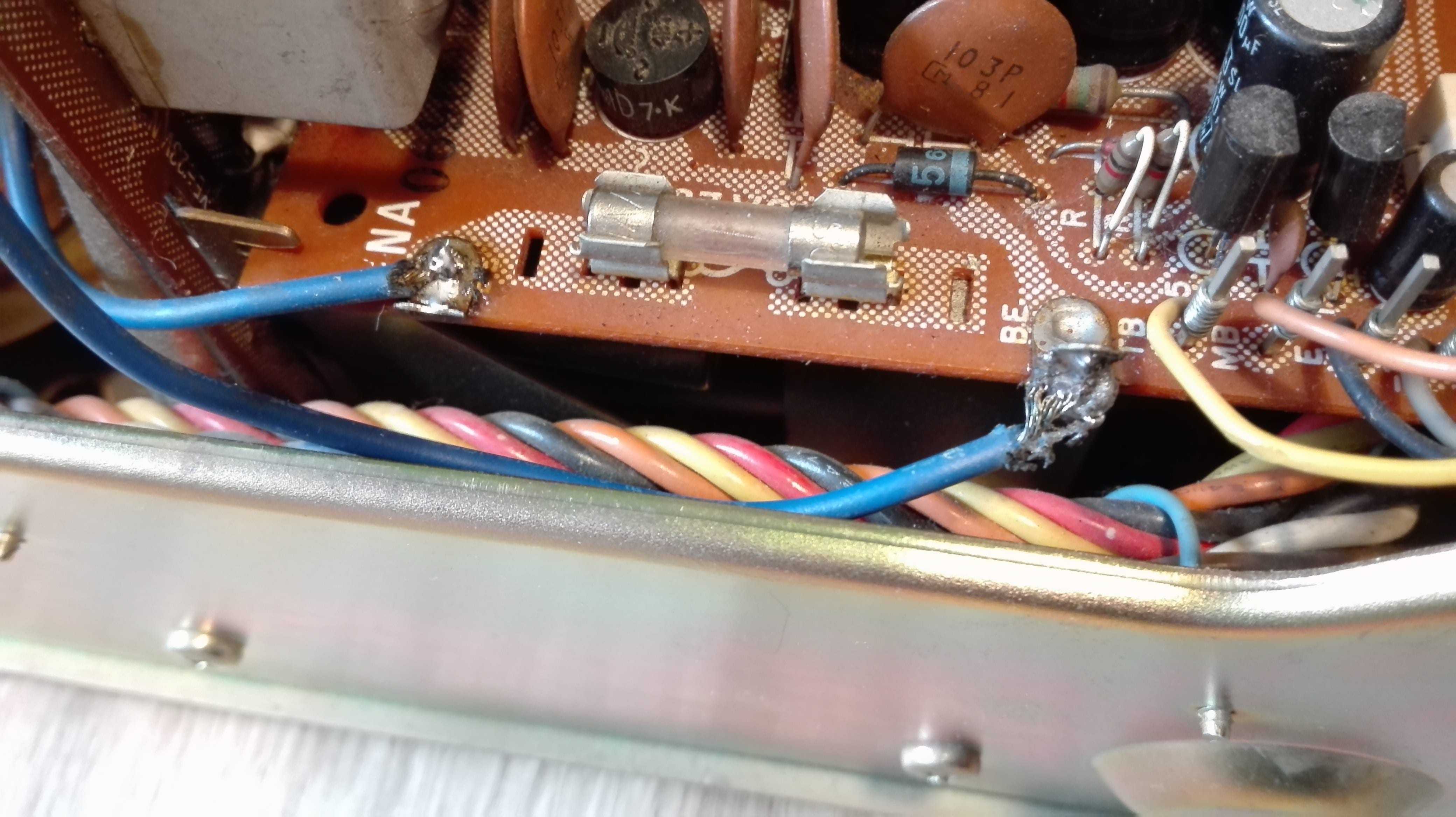

Odlicno to izgleda. Neko je malo brljao, ali benigno.

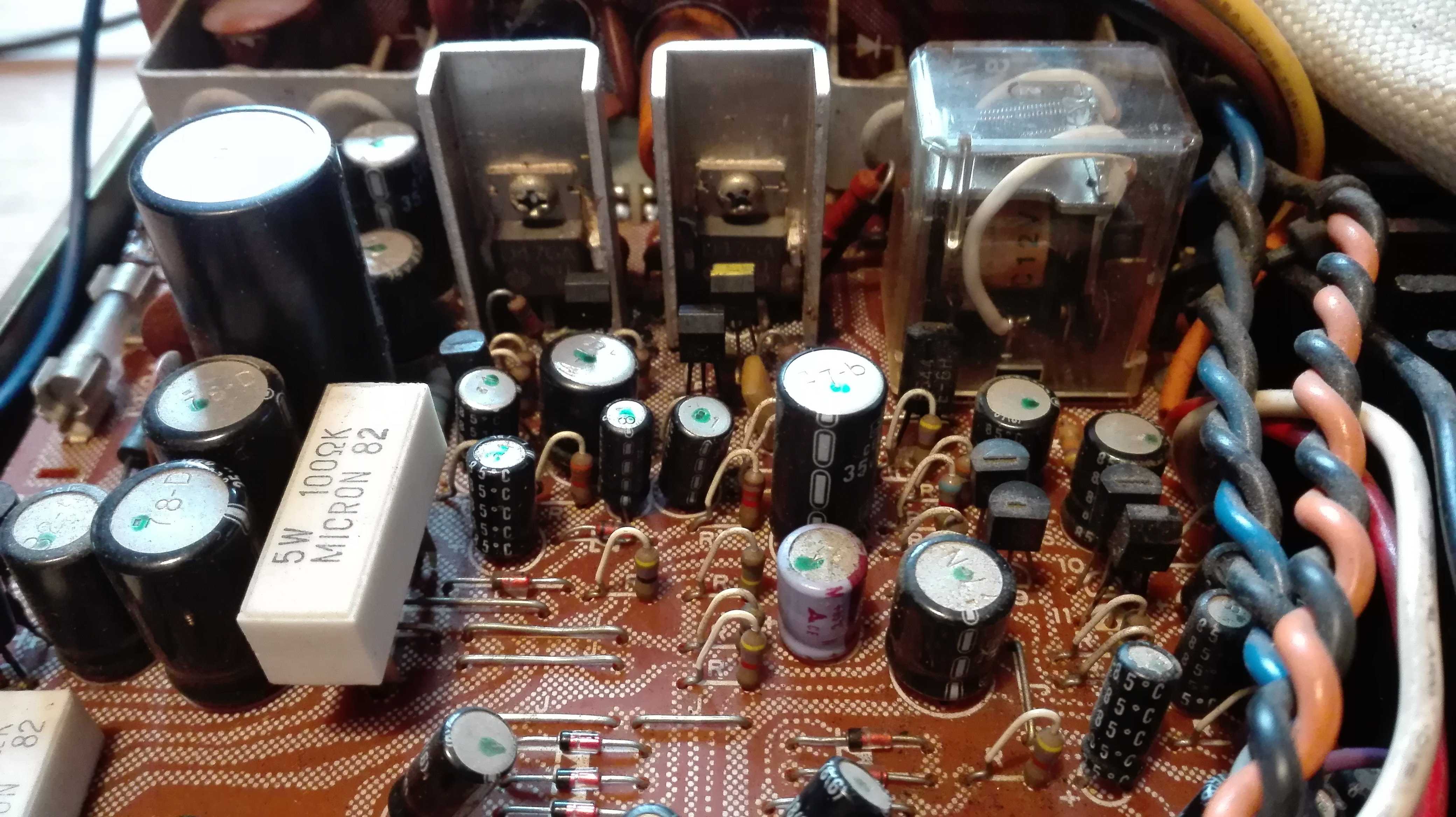

Ako mozes da "zavuces" kameru da se vide komponente na vertikalnoj(cuvenoj kondenzatorskoj) ploci uz trafo, koja je povezana sa regulatorskom, horizontalnom.
Ako nema sumnjivih otpora i lemova, uzivaj u risiveru.
Jednog dana ce ipak morati recap, bar ovih sitnih kondova.
Ne mogu da priđem ,probao sam.Vratio sam risiver na policu ,za sada radi normalno! Nadam se da je vracanje selektora na 220 v resilo problem:D
