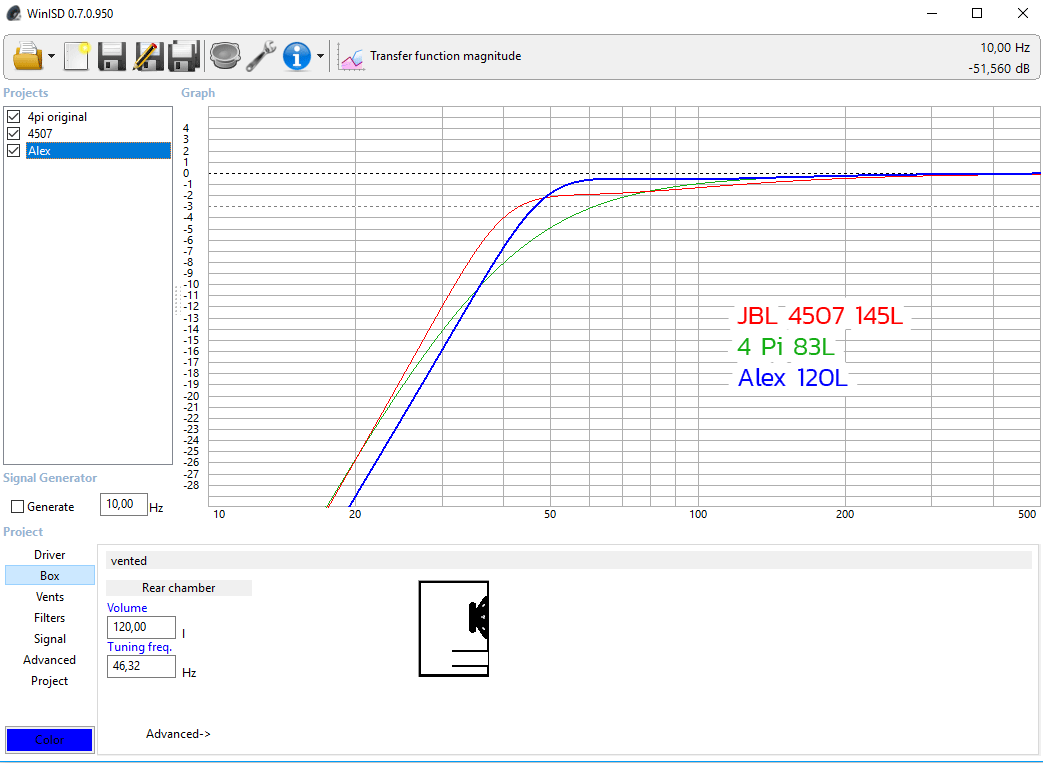

Aleks Napisano Decembar 27, 2017 Autor Share #72 Napisano Decembar 27, 2017 Razmišljam u ovom pravcu Link to comment Podeli na ovim sajtovima More sharing options...
chakija Napisano Decembar 27, 2017 Share #73 Napisano Decembar 27, 2017 Pravo razmišljaš Link to comment Podeli na ovim sajtovima More sharing options...
NIXIE Napisano Decembar 27, 2017 Share #74 Napisano Decembar 27, 2017 6 hours ago, Alex said: Razmišljam u ovom pravcu Plava linija je dobro pogođena. Ona zelena liči više na kompresionu kutiju nego na bass reflex. Link to comment Podeli na ovim sajtovima More sharing options...
NIXIE Napisano Decembar 27, 2017 Share #75 Napisano Decembar 27, 2017 13 hours ago, sir Oliver said: Nemoj da ispadne da najmanjiji najviše doađa. Nema šanse. Link to comment Podeli na ovim sajtovima More sharing options...
