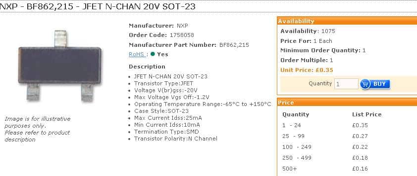

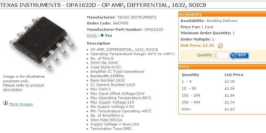

Sipi Napisano Decembar 28, 2009 Autor Share #54 Napisano Decembar 28, 2009 Weisse, ima i jedno i drugo u Farnell-u (a to je nadleznost Ace Cara ).Medjutim, umesto BF862 bez ikakvih problema ide 2sk170 (samo treba izostaviti source otpore od 10 oma) a umesto opa1632 ide (pin na pin) THS4131 - isti chip je u pitanju, naziv promenjen zbog kao nekih izmena u regulisanju common-mode offseta ali zvuci i ponasa se u realnosti potpuno jednako.Takodje, umesto 2sk135 moze 2sk1058 (Renesas) - Zen proverio, nema razlike. Isti silicijum je unutra, kucista se razlikuju.Slike iz Farnell-ovog kataloga - ima netacnosti u opisu: opa1632 nije OpAmp vec full differential amp i nije mu max gain=1 vec mnogo vise, ja probao do 40dB Jos jedna stvar: sa projektom ne kreci dok ja ovo sve lepo ne zavrsim i ponesem kod Steina na roletne, recimo - pa da vise ljudi cuje i oceni ima li smisla tj. da li je i koliko bolje od F5. Meni jeste, u uslovma koje imam (AKM4393 DAC i kutije Canton CT-1000 / EPOS 5M ). Link to comment Podeli na ovim sajtovima More sharing options...
