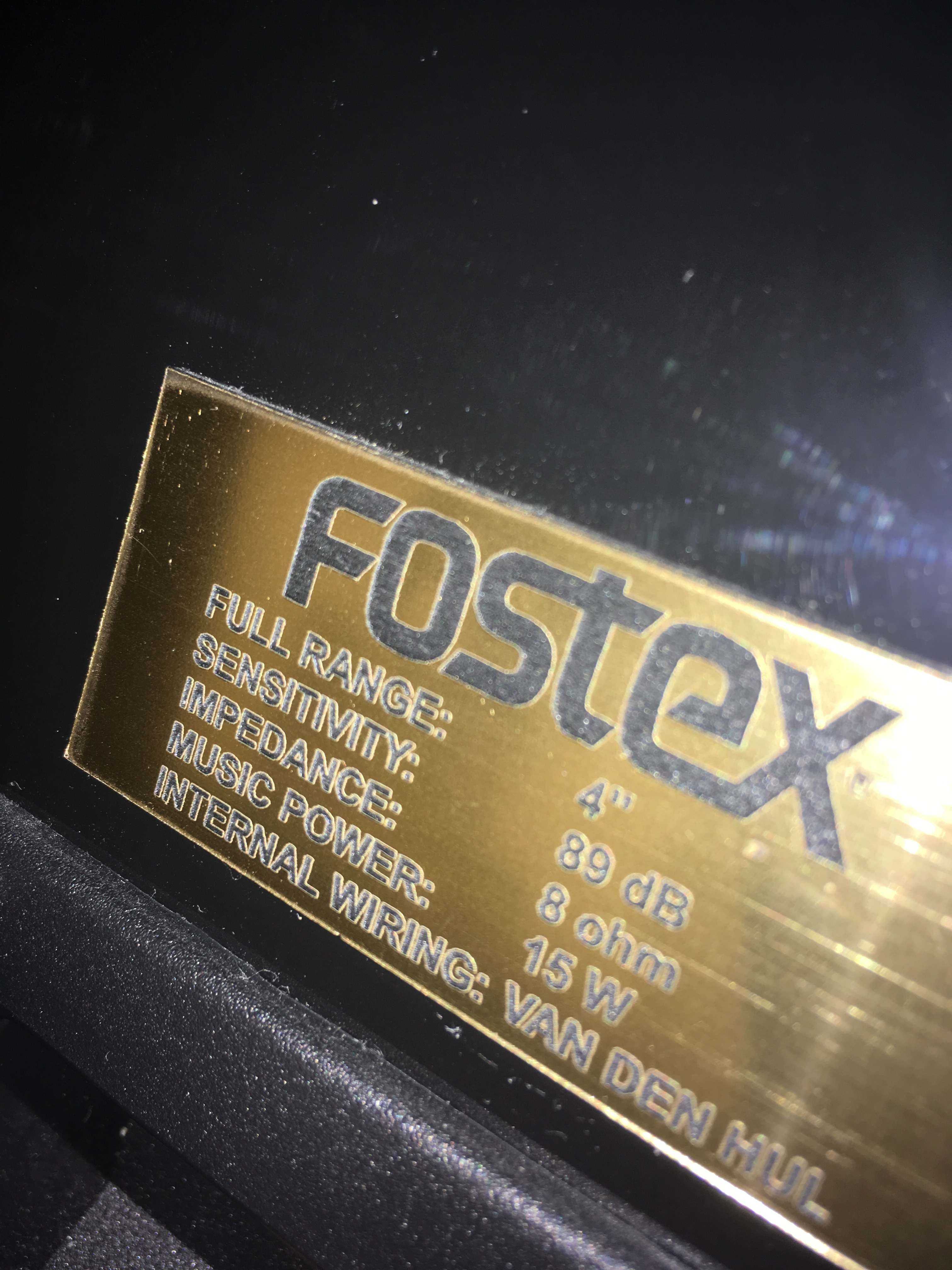

Zvučnici su ručni rad i ovo je pločica sa specifikacijom na zadnjoj strani.
