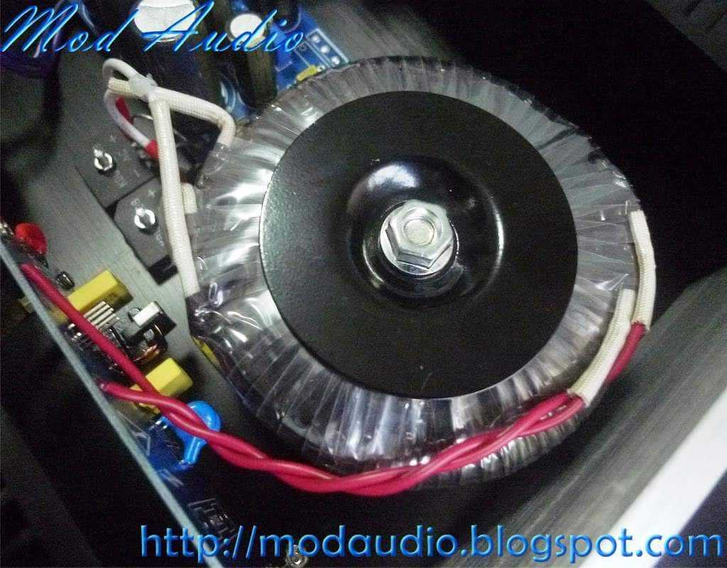

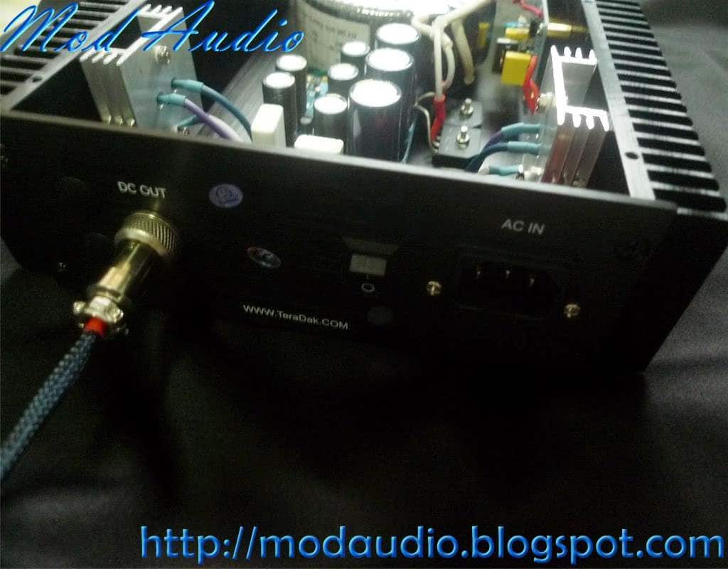

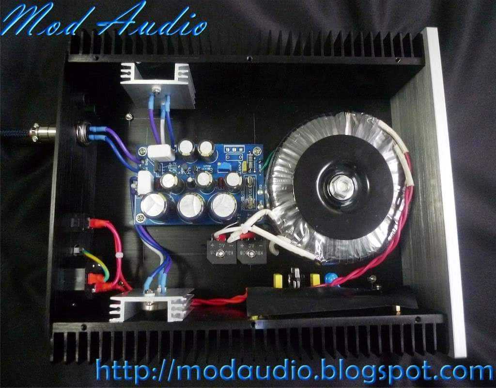

Nešto od gotovih rešenja sa tržišta je Audiophile Linear Power Supply for upgrading 2010 or newer version Mac Mini Pro (12V10A)
http://www.teradak.com/products/102.html
Gledam opet slepački što bi vladd reko, pa primetim ovaj DC konektor koji je deklarisan za npr.max 3A, o kakvih onda 10A pričamo:
20140825220162266226.jpg.c602bfcdd09601011b5d01bca31e8357.jpgflushjack.jpg.d2e39aa5f0c03da770c7d3f9f4fa7478.jpgjackinstalled.jpg.49e3cb861adb2f15327729947abbaf3d.jpg

To ako bas hoces da das 300+$ i za linearac i za filter koji se ugradjuje u kuciste kompa.
Ali vidim da bas i ne racunaju puno da ce komp vuci 10A neki duzi period. Znaci, vise se fokusira na tesno, oko 7-8A, a i to u retkim trenucima muke.
Ozbiljni linearci imaju bar 4 snazna tranzistora u izlazu za 8-10A. Definitivno ne racunaju da ce puna snaga biti redovna.
Trafo, sa dva odvojna namotaja u sekundaru, za po 12V 4A, dva LM338 nezavisna ispravljaca za paralelan rad, kao ideja.
Kada se sve sabere, kolicina zezanja, mozda i nije skupo da se uzme gotovo. Moze za manje novca da se uradi i bolje, ali cemu?

Htedoh staviti akcenat na to da njihovih 10A , pa sve to uz ugrađen DC konektor koji i nije u stanju da ispiruči tu struju (sem u retkim pikovima) i nije za padanje u nesvest i nije za 300+ USD, a testiran im je (mislim Teradak-u i sl.uređajima na tržištu) baš sa modelima Mac Mini- ja od kojih je jedan i taj koji ja koristim.
Tih mojih pravih 6A mi se nameće i kao opravdano za probati za moje potrebe upotrebe tog računara.
Ima tih koaksijalnih konektora deklarisanih za 10A, ali bez nekog datasita za eventualne uslove dugotrajnog rada pri toj struju. A to i nije slucaj.
Ja sam koristio slicne, i nesto manje, za 5A jedne racunarske(rasberi i hard) igracke i to pouzdano radi pri strujama bliskim nazivnoj. Tako da moze da prodje i to sto su odabrali.
Jedino je konektor iznutra malo nezgodan, potrebno je vise zica da razdeli struju(na kraju krajeva on je i najslabija karika sto se struje tice) i treba dodati neki otpornicic 4-5K na sens prikljucak, cini mi se prema masi, da bi sprava radila.
Slažem se, zato sam i uzeo sertifikovan konektor za tu namenu (kačio sam gore i PDF datasheet ako nisi video), a i išao sam logikom da bude četvorokontaktni zbog razdvajanja provodnika.
Pajz stvarno. :D
Ima li neka preporuka koji ima curent rating za 10A?
Ali i ovaj sa prikazanih fotografija sigurno ne ispunjava te kriterijume.
