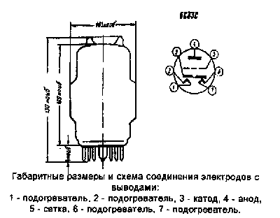

mogu misliti kako se grohotom smeju gospoda koja su pravila babushka SET-ove i bili prinudjena da zbog velikih odstupanja unutar polovina cevi odustanu od koriscenja cele. vi mislite da oni ne umeju da premere i "upare" (za prodaju)

kako se koristi polovina babuske ?
koliko ja znam, jedna trioda a dva grejaca.

Naporna lampa, velika struja, dva grejaca obezbedjuju dovoljno elektrona za punu snagu. Sa jednim je malo preko pola mogucnosti.
Grozim se stotina miliampera preko 200 V, to duplira gvojze i na ulazu i na izlazu.
