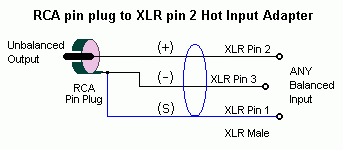

У вези с тиме, два питања: Нелсон препоручује да се споје - и ground на XLR конектору са jumper-има које он даје. Како је ово клон, и имам приступ унутрашњости, могу да то "трајно" спојим.
Питање је, ако користим само небалансирани улаз, да ли "морам" да спојим - и ground. Шта би се десило ако не урадим то?

1. Da li imaš oba ulaza (RCA i XLR) ili samo jedan? Nebalansirani se spaja na balansirani kao na sličici, znači (-) ulaz XLR na GND. Ne znam kako ti je sada spojen ulaz, ali (-) ulaz u principu uvek treba da povežeš na GND ako ne koristiš balansiranu konfiguraciju.
