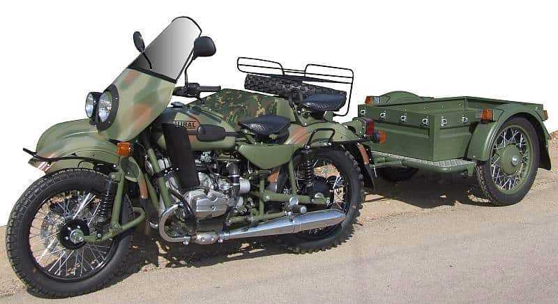

i ove prve serije urala sa hilznom -box motor ,kopija bmw.rusi ih izbijaju za macolom od 10 kila i zgodnim panjem od tvrdog drveta.ako neide onda malo razrade sa malo uralita,to je nesto slicno nasem vitezitu sa kim sam imao cesto prilike da se srecem...ovde prikolica sluzi za rezervne delove i energetsku tecnost u vise oblika...
