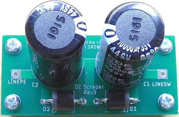

Anubis Napisano Januar 6, 2022 Share #90 Napisano Januar 6, 2022 Jel moze info koje kondenzatore da kupim i jel mora PCB ili moze i bez nje? Ovako nesto ... Link to comment Podeli na ovim sajtovima More sharing options...
neskor Napisano Januar 6, 2022 Share #91 Napisano Januar 6, 2022 pozovi Trafco, oni su nekad to imali, koliko se secam Link to comment Podeli na ovim sajtovima More sharing options...
Anubis Napisano Januar 6, 2022 Share #92 Napisano Januar 6, 2022 (izmenjeno) Ili ovako ... Ako sam dobro razumeo, otpornici nisu neophodni. Izmenjeno Januar 6, 2022 od Anubis Link to comment Podeli na ovim sajtovima More sharing options...

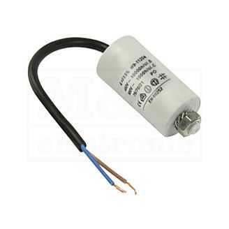

vladd Napisano Januar 6, 2022 Share #95 Napisano Januar 6, 2022 Probaj motor run kond na red, kao najbrzu i najprostiju opciju, za jedno 6A. Link to comment Podeli na ovim sajtovima More sharing options...
Anubis Napisano Januar 6, 2022 Share #96 Napisano Januar 6, 2022 Citam ovu temu ... Ispade da ne radi taj DC bloker ... Link to comment Podeli na ovim sajtovima More sharing options...
Anubis Napisano Januar 6, 2022 Share #97 Napisano Januar 6, 2022 2 minutes ago, vladd said: Probaj motor run kond na red, kao najbrzu i najprostiju opciju, za jedno 6A. Jel moze link sta tacno da kupim? Nisam ja toliko strucan Link to comment Podeli na ovim sajtovima More sharing options...
Sinke Napisano Januar 6, 2022 Share #98 Napisano Januar 6, 2022 Ja sam probao taj bloker i kvari zvuk, izbačen do daljeg. Link to comment Podeli na ovim sajtovima More sharing options...
NIXIE Napisano Januar 6, 2022 Share #99 Napisano Januar 6, 2022 (izmenjeno) Možda su potrebni vrlo kvalitetni kondenzatori, ja sam imao neke najobičnije tad kad sam to probao. A možda i nema nade. Izmenjeno Januar 6, 2022 od NIXIE Link to comment Podeli na ovim sajtovima More sharing options...

vladd Napisano Januar 6, 2022 Share #101 Napisano Januar 6, 2022 LOREN WWW.LOREN.CO.RS Na primer Diode ionako sluze da limitiraju napon na kondenzatorima, sto motorskom kondu be treba, a odvojice DC ...sto se trazi. Link to comment Podeli na ovim sajtovima More sharing options...
Anubis Napisano Januar 6, 2022 Share #102 Napisano Januar 6, 2022 Sad se setih ... Imam kuci jedan iz ves masine ... 5uf 450VAC sa kablom, ovakav: vladd je reagovao/la na ovo 1 Link to comment Podeli na ovim sajtovima More sharing options...
vladd Napisano Januar 6, 2022 Share #103 Napisano Januar 6, 2022 Za probu, problem je sto ima 600 oma na 50Hz sa 5uF. Zato sam dao 22uF, on ce imati 144oma na 50Hz, pa ce propustiti 1,6A RMS sto je preko 300VA Link to comment Podeli na ovim sajtovima More sharing options...

Anubis Napisano Januar 6, 2022 Share #105 Napisano Januar 6, 2022 (izmenjeno) 56 minutes ago, vladd said: Za probu, problem je sto ima 600 oma na 50Hz sa 5uF. Zato sam dao 22uF, on ce imati 144oma na 50Hz, pa ce propustiti 1,6A RMS sto je preko 300VA Kupicu ... Nije to skupo, mogu i jaci da uzmem ako treba? Trafo je 74v ... 2.2a ... Tako pise na njemu. Posto imam ampermetar na stabilizatoru videh da na momente pojacalo vuce oko 4 ampera kad se odvrne. To ne bi trebalo da bude problem za ove kondenzatore jer ves masina ide i do 10 ampera u radu, ako se ne varam. Ni na jednom od tih run kondenzatora ne pise amperaza, ne znam zasto. Izmenjeno Januar 6, 2022 od Anubis Link to comment Podeli na ovim sajtovima More sharing options...
vladd Napisano Januar 6, 2022 Share #106 Napisano Januar 6, 2022 Postoji brzi kalkulator na netu impedanse kondenzatora na odredjenoj frekvenciji, pa se racuna ta "omska" impedansa koju predstavlja kondenzator, prakticno je strujni limiter. Kod motora ima raznih vezivanja i prevezivanja, pa nije uvek uporedno. Capacitor Impedance Calculator • Electrical, RF and Electronics Calculators • Online Unit Converters WWW.TRANSLATORSCAFE.COM This capacitor impedance calculator determines the reactance of an ideal capacitor for a given frequency of a sinusoidal signal. The angular frequency is also ... Posto bi na 230V taj trafo vukao kontinualno ispod ampera na punoj snazi, oko 0,7A, znaci da je 20-22uF vise nego ok... Anubis je reagovao/la na ovo 1 Link to comment Podeli na ovim sajtovima More sharing options...

Anubis Napisano Januar 6, 2022 Share #108 Napisano Januar 6, 2022 Poslusacu onog gos. sto rece da je mozda zbog praznicne rasvete jer se pocetak zujanja poklapa sa praznicima ... Ako ne prestane i posle srpske N.G onda cu da stavim ovaj kond, pa cemo videti. Redno vezati znaci preseci jednu zicu od napojnog kabla (0 ili fazu) pa kondenzator izmedju ... Jel bolje na 0 ili na fazu ili je svejedno i jel bitno koja "uticnica" na kondenzatoru ide prema utikacu a koja prema pojacalu kad se veze na kabl? Link to comment Podeli na ovim sajtovima More sharing options...

NIXIE Napisano Januar 6, 2022 Share #110 Napisano Januar 6, 2022 Imam tih motorrun kondenzatora baš puno, par stotina uF. Ostalo od raznih zvučnika i pokusa. Možda opet napravim DC bloker, bez ikakvih dioda. Možda treba neki otpornik kiloomski paralelno kondenzatorima da ih prazni kad ugasim, može biti zaostalog napona? Link to comment Podeli na ovim sajtovima More sharing options...
