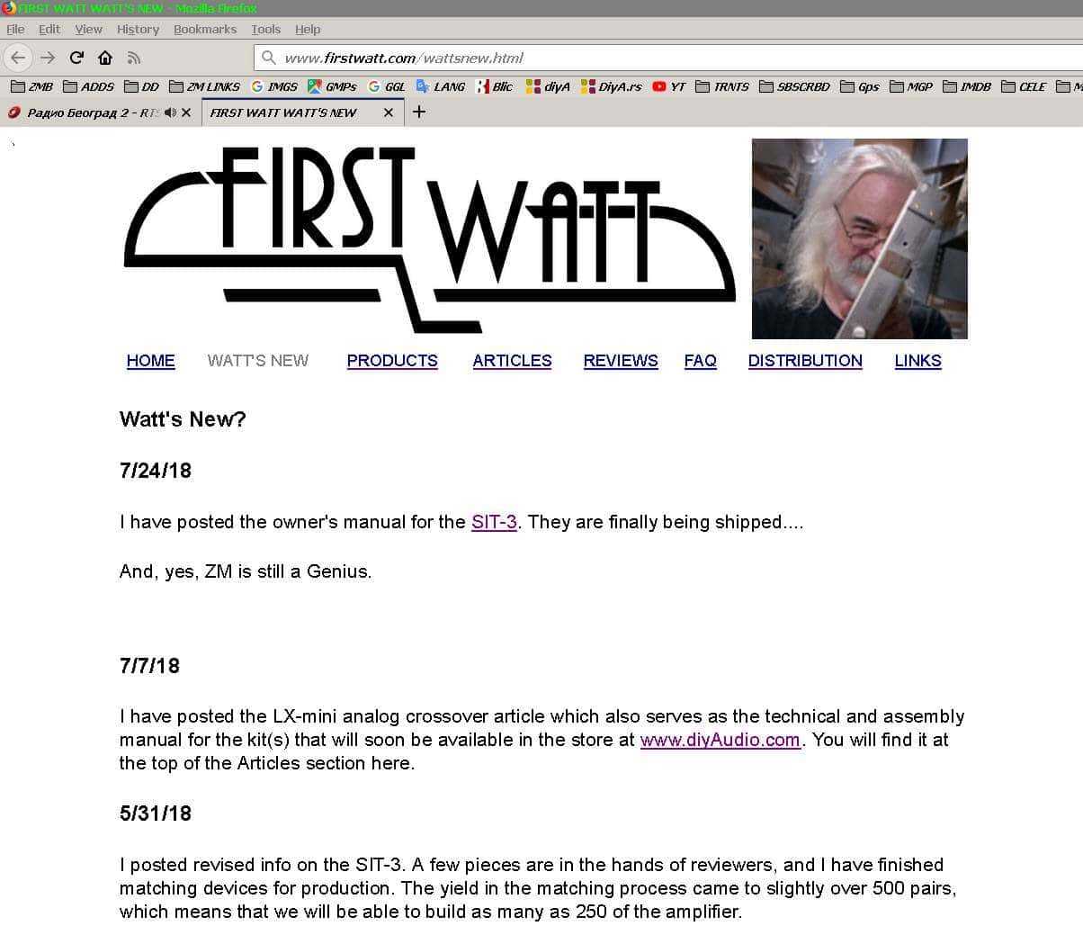

Zen Mod Napisano Jul 30, 2018 Autor Share #45 Napisano Jul 30, 2018 http://www.diyaudio.com/forums/pass-labs/321387-sit-3-a-post5502288.html post #128 Quote just to let you know , completely fresh , superdupernewcleanandamusing SIT-3 User manual is posted 5 days ago. Link to comment Podeli na ovim sajtovima More sharing options...

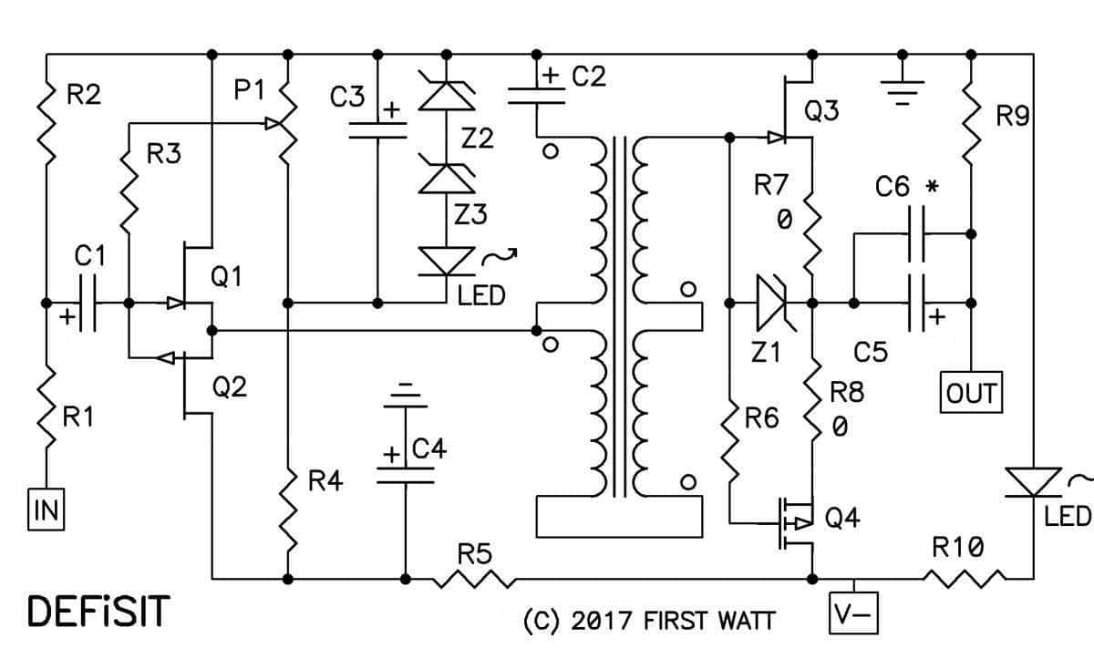

neskor Napisano Jul 30, 2018 Share #46 Napisano Jul 30, 2018 ne zanima me razlika u zvuku nego koja je razlika u koncepciji, za nas neuke evo SIT-3 a evo i DEFISIT Link to comment Podeli na ovim sajtovima More sharing options...
neskor Napisano Jul 30, 2018 Share #47 Napisano Jul 30, 2018 meni to neukom izgleda dosta slicno Link to comment Podeli na ovim sajtovima More sharing options...
Zen Mod Napisano Jul 30, 2018 Autor Share #48 Napisano Jul 30, 2018 napisah - DEFiSIT (ima i konkretna sema bez vrednosti , i ovde i na Big DiyA u mojim temama ) , je najcistija iteracija , sa srecno umatchovanim Fetom gore i mosfteom dole , te nema nikakvih source otpora i kerefeka , da se uplicu u prenosnu k-ku stepena SIT-3 je to isto , ali uz par dodatnih elemenata , ukljucujuci pametno neutralisane source otpore , koji omogucuju siri pool delova koji se mogu iskoristiti za izlaz ..... te ima vecu snagu jer je podignut napon napajanja kod DEFiSIT a je sve optimizovano za apsolutnu cistocu konstrukcije - i Iq i Ub , zato i ima manju snagu kao zadnje ali ne najnevaznije , DEFiSIT je nastao kao dokaz koncepta , SIT-3 predstavlja unekoliko kompromis ...... sto tehnicki , sto zvucno... elem , linkovano ranije , post #1 http://www.diyaudio.com/forums/pass-labs/314822-greedy-boy-defisit-papas-koans-post5244007.html obrati paznju , R7 i R8 su 0R , dakle nema ih u DEFiSIT-u Link to comment Podeli na ovim sajtovima More sharing options...

Impuls Napisano Jul 30, 2018 Share #51 Napisano Jul 30, 2018 To znaci da bafer sa 2sk170-2sj74 tera sprezni trafo a sa trafoom teramo LU1014 dole i mosfet gore, ako sam dobro razumeo. Ostalo prilagodimo ovakvom resenju? ako je previse disipacije na LU, dodamo jos jedan mosfet iznad kao u F3 Link to comment Podeli na ovim sajtovima More sharing options...

Impuls Napisano Jul 30, 2018 Share #54 Napisano Jul 30, 2018 nisam, nemam vremena. sad sam prvi put pogledao o cemu se radi i podsetilo me na F3 sa spreznim trafoom na signalu. Jedino sto je vezan kao autotrafo pa dize i amplitudu signala. toliko je novih imena dodeljeno raznim verzijama da sam izgubio interesovanje da pratim Link to comment Podeli na ovim sajtovima More sharing options...

Impuls Napisano Jul 30, 2018 Share #59 Napisano Jul 30, 2018 Poenta je da izlazni stepen ne radi pojacanje a da trafo moze da ga pobudi. Kod F3 je drukcije reseno ali sam ja iskarikirao. Ako bi zeleo da iskarikiram defisit onda bi mogao da stavim i darlington umesto izlaznog jfeta. Dobio bih izoblicenja ali je ideja koja moze da se proba. Ili staviti jedan mali jfet da tera darlington. Cak moze da se primeni i Aleph varijanta sa strujnim izvorom na mestu mosfeta. Link to comment Podeli na ovim sajtovima More sharing options...
