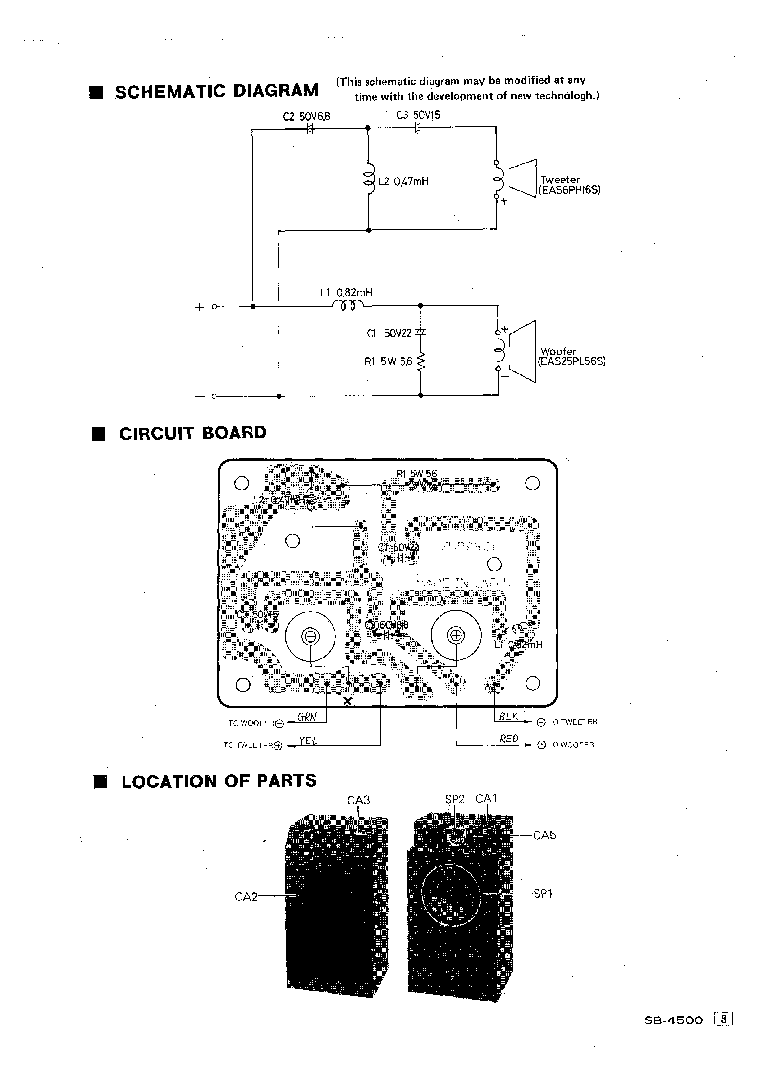

Evo skretnice, bogami je komplikovanija no što sam mislio. To možeš sve sam da uradiš, kupiš F&T bipolarne (od 100v) 6,8uF, 15uF i 22uF, i treba ti jedno popodne da ih promeniš.

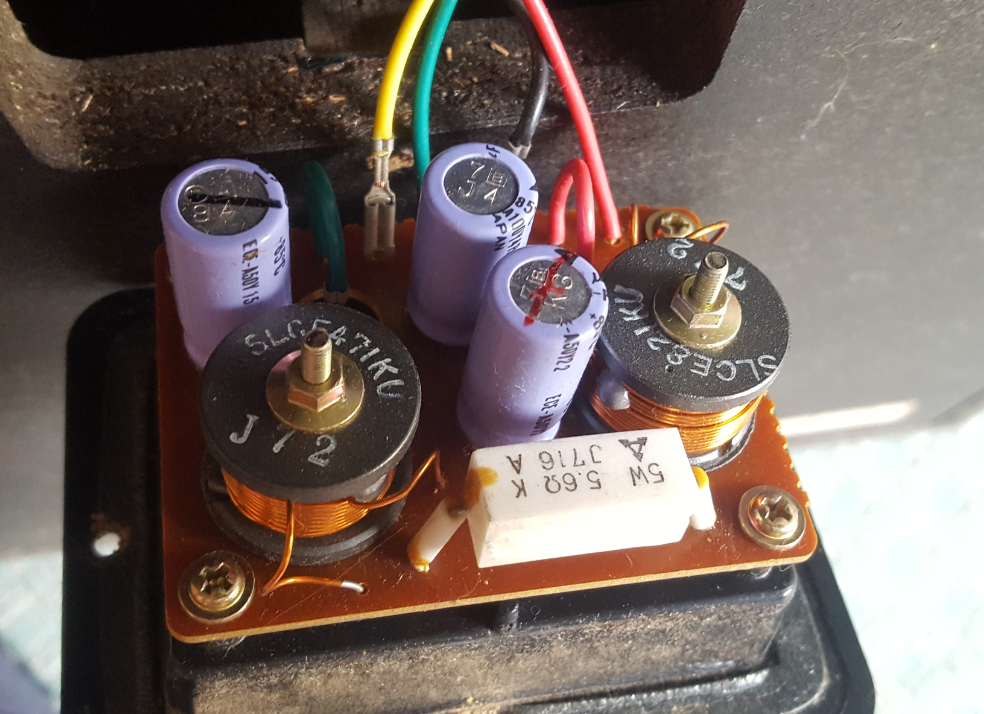

Cela skretnica je izgleda na terminalu, ne mora ni kutija da se otvara. Jel smeš da skineš jedan terminal i da ga uslikaš, da vidimo koliko ima mesta za elektrolite i da li su to te vrednosti?

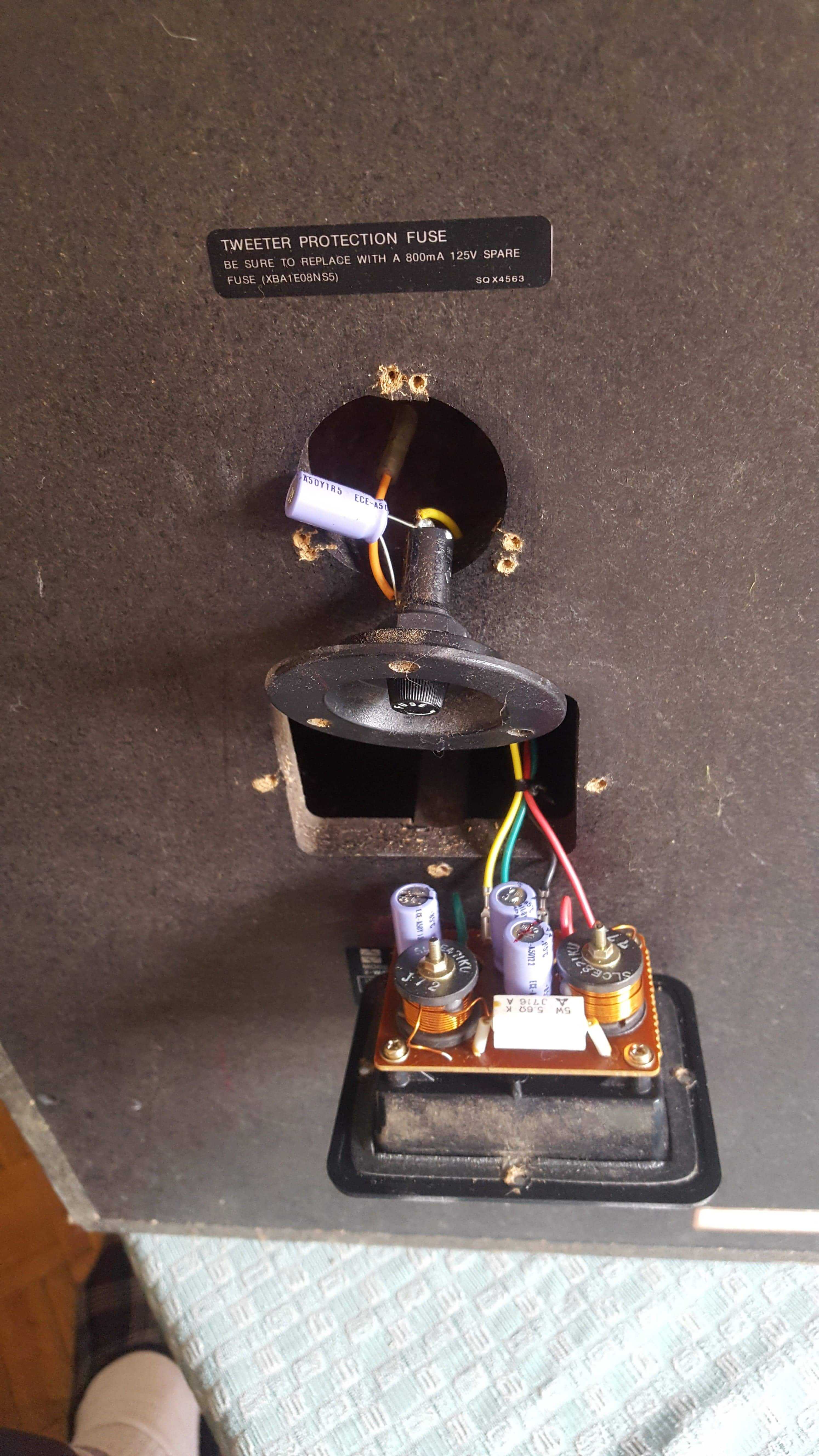

Evo skretnice, nadam se da se sve dobro vidi. Bio si u pravu za to da je na terminalu. Nisam ni ja znao do sada.

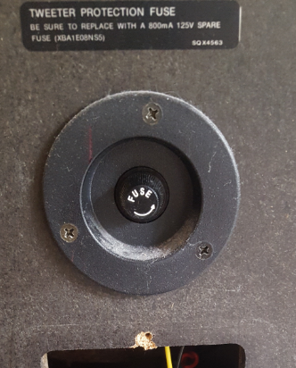

Iznad terminala se nalazi tweeter protection fuse. Da li on moze da pravi probleme?

Aha bipolarci su radijalni, možde neće moći F&T aksijalni tu da se uguraju. Ima i raznih drugih bipolarnih elektrolita (radijalnih), ali su uglavnom 50v što ovde nije problem. Samo što za one aksijalne F&T od 100v znamo da dobro sviraju. Probaj da pročitaš vrednosti kondenzatora za proveru.

1 minute ago, NIXIE said:
Aha bipolarci su aksijalni, možde neće moći F&T aksijalni tu da se uguraju. Ima i raznih drugih bipolarnih elektrolita aksijalnih, ali su uglavnom 50v što ovde nije problem. Samo što za one aksijalne F&T od 100v znamo da dobro sviraju. Probaj da pročitaš vrednosti kondenzatora za proveru.
100v  4,7uF
Ne bi bili mehanicki ucvrsceni ali bi mogli da se ugrade. Mozda bi trebalo jedan izvod malo produziti. Sinoc sam ih ugradjivao, mada lezeci.

1 minute ago, peravsp said:
oprosti nisam znao da su razliciti.
15 uF 50v
22uF 50v
Znači imaš 4,7uF 100v, 15uF 50V i 22uF 50V. Osigurači su 800mA F (fast), ja bih oba zamenio, vidi jel su 5x20mm ili oni veći.
