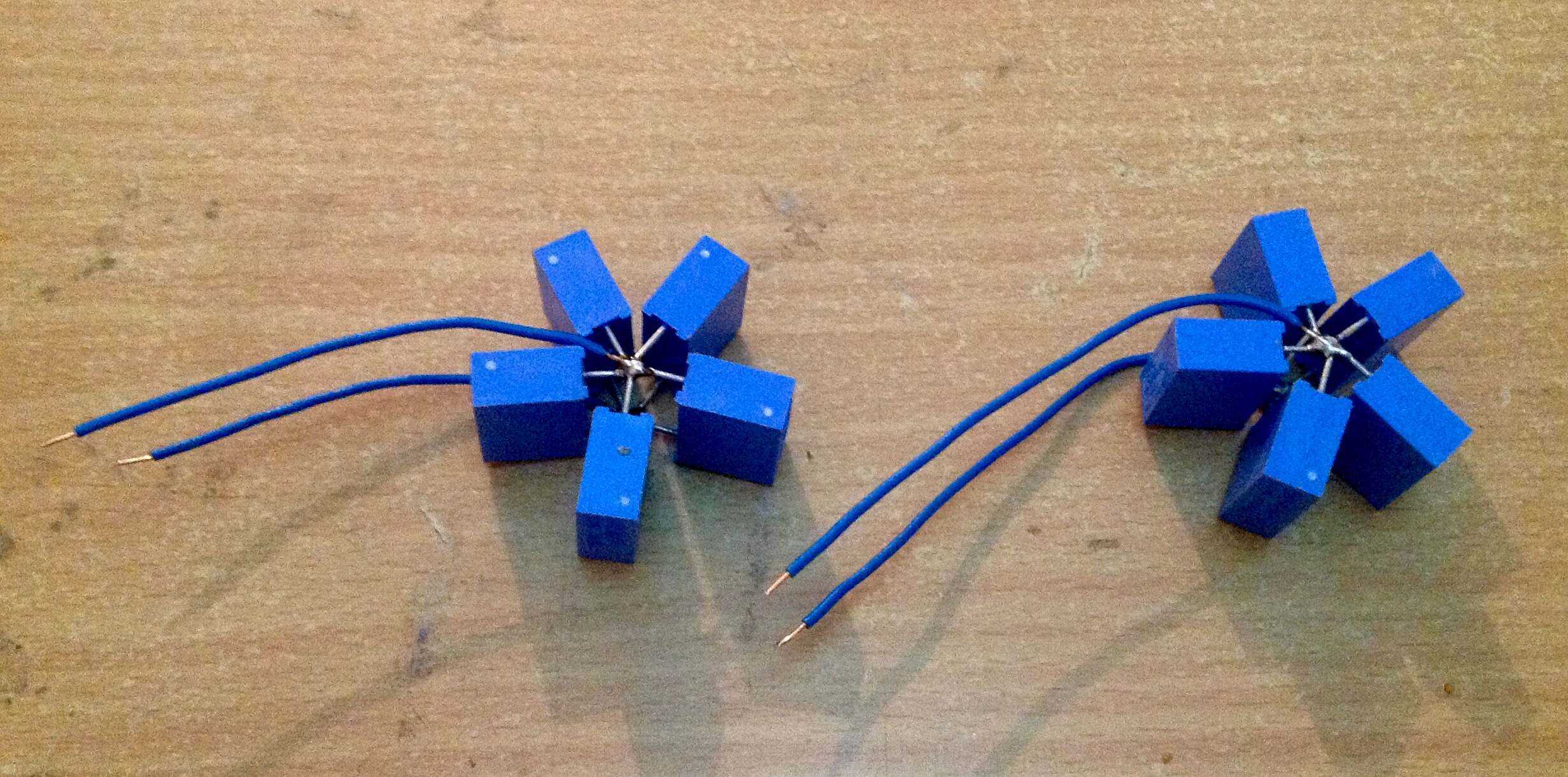

Zen Mod Napisano Oktobar 9, 2019 Share #80 Napisano Oktobar 9, 2019 sinko ovaj sinko da sve uradis , kostace te 10E - zamenis kondove sa 1uF MKC naslaganim , spulne razmaknes sve to na komadu spera ; samostojeca kutija , mozes da je stavis gde hoces malo inventivnosti ne skodi , ustedi gomilu novaca a dobitka mora d a bude da uradis i najeftinije ili uzmi te MKC ili Cika Brkine F&T , volja ti pusti ove sto bi odma zlato u ulju i ostalo ..... Link to comment Podeli na ovim sajtovima More sharing options...
dejanco32 Napisano Oktobar 9, 2019 Share #81 Napisano Oktobar 9, 2019 Hvala Zene. Jasno praktično i efektno. Ionako mi se nisu dopale skretnice na prvi pogled. Menjaću ih onda sigurno. Ne mogu ni šemu da nadjem, kako da ih crtam. Javljaju mi se kao kroz maglu slike koje si postavljao sa skretnicama na špepločama i ekserčićima beše, ako me sećanje dobro služi. Ako mogu da te zamolim za sliku da se potsetim kako to izgleda. A i to slaganje kondova nisam nikad video kako izgleda Link to comment Podeli na ovim sajtovima More sharing options...
mutayu Napisano Oktobar 9, 2019 Share #82 Napisano Oktobar 9, 2019 Kondenzatore slazes i vezujes paralelno i sabiras im vrednosti. dejanco32 and krca44 je reagovao/la na ovo 1 1 Link to comment Podeli na ovim sajtovima More sharing options...
dejanco32 Napisano Oktobar 9, 2019 Share #83 Napisano Oktobar 9, 2019 @Zen Evo nadjoh, na ove slike sam mislio. Tako nekako bi trebalo da izgleda samo prostije? Link to comment Podeli na ovim sajtovima More sharing options...
NIXIE Napisano Oktobar 9, 2019 Share #84 Napisano Oktobar 9, 2019 1 hour ago, dejanco32 said: sa skretnicama na špepločama Na ivericama Link to comment Podeli na ovim sajtovima More sharing options...
NIXIE Napisano Oktobar 9, 2019 Share #85 Napisano Oktobar 9, 2019 1 hour ago, dejanco32 said: dok sam skidao skretnice nisam primetio da ima). Ima sigurno dampinga, nego ga china girl nabila u ćošak da joj ne smeta dok radi. Tako je bilo kad sam otvorio Wharfedale Diamond 9.1. dejanco32 je reagovao/la na ovo 1 Link to comment Podeli na ovim sajtovima More sharing options...
zek Napisano Oktobar 9, 2019 Share #86 Napisano Oktobar 9, 2019 46 minutes ago, mutayu said: Kondenzatore slazes i vezujes paralelno i sabiras im vrednosti. Mogu i da se naslažu jedan na drugi blok i međusobno zalepe, kao na slici sa skretnicama. dejanco32 je reagovao/la na ovo 1 Link to comment Podeli na ovim sajtovima More sharing options...

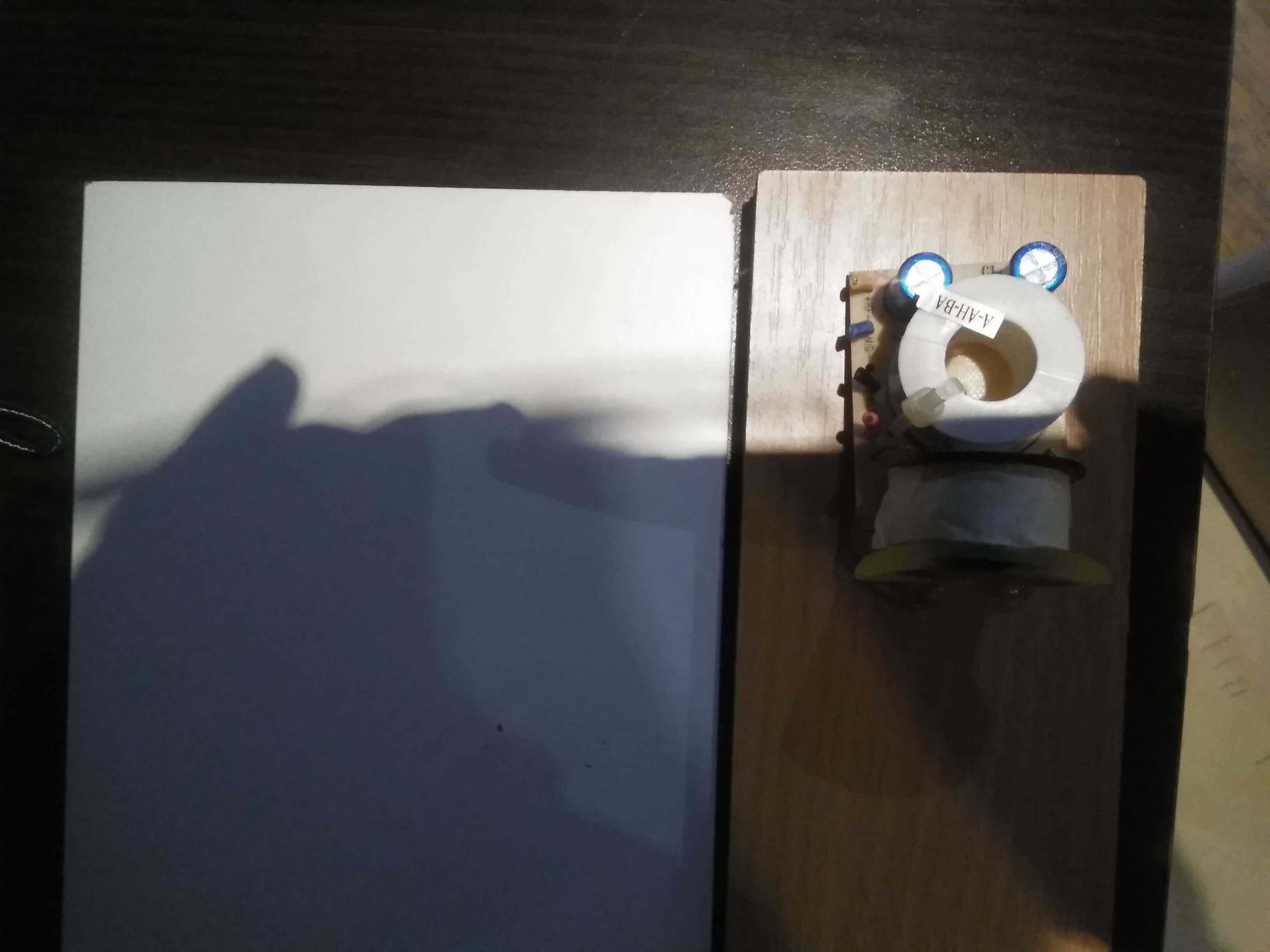

dejanco32 Napisano Oktobar 11, 2019 Share #87 Napisano Oktobar 11, 2019 Dok se čekaju kondenzatori. Nakon teške i radikalne odluke da se menjanju skretnice,evo jedne isečene na jednoj od jedine dve daske koje nadjoh u kući. E sad pitanja kako rasporediti elemente tj ima li to uticaja na zvuk da nešto ne poremetim. Da li ispoštovati konstruktora pa ih samo raširiti a zadržati postojeći raspored (kao zum out na kompjuteru) sa pomeranjem L2 kalema, ili pak rasporediti ih drugačiji racionalniji način za koji ja ne znam, ili to nema baš neke veze. Što se kondova tiče. Pošto sad dobijam na manevarskom prostoru dimenzije nisu bile bitne. Našao u MG elektroniku za: C1 tačne vrednosti 3,3 uF uzeo i crvene četvrstarte i valjkaste po 2 pa ćemo videti koji bolje sviraju. Za C2 8,2 uF sam se namučio sa kombinatorikom kao na slagalici kod Milke Canić. Na kraju uzeo 4,7uF četvrtaste pa ću ih kobinovati sa 3,3uF valjcima ili četvrtasti. Ukupno jednako 8 ono zarez 2 valjda i nije toliko bitno. vladd je reagovao/la na ovo 1 Link to comment Podeli na ovim sajtovima More sharing options...
vladd Napisano Oktobar 11, 2019 Share #88 Napisano Oktobar 11, 2019 Malo razmakni zavojnice i donju okreni za 90 stepeni, da im se ne srecu otvori. Link to comment Podeli na ovim sajtovima More sharing options...
