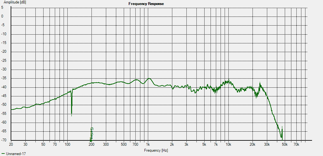

Dijagrami su ti dobri. Mali gličevi na krivoj od basa su rezonancije u kutiji ili na driver-u, kad dodaš dampinga u kutiju možda će nestati, ali sitno je nije bitno.
Onaj drugi dijagram sa rezonantnim pikom na 900Hz je od visokotonca ili srednjotonca?

Od srednjetonca. Visokotonac je skoro ravan.
Uspeo sam da namincam u PCD-u dosta bolji odziv od onih sto sam do sad merio. Cekam da mi stignu kondovi, treba da namotam kalemove pa da vidim kako ce to izgledati u praksi. Uradio sam odprilike to sto si mi savetovao: Visokotonac sam odsekao na oko 15kHz i prilicno oslabio, a za srednjetonac sam morao da povecam red oba filtera da bi dobio ravniji odziv i da prilagodim rezove.

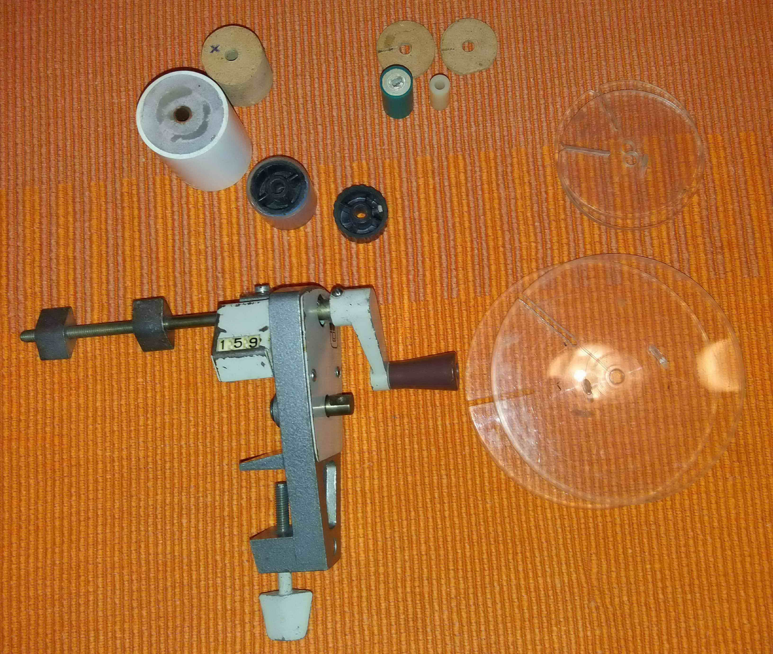

Ja sam motam kalemove, imam neku staru ručnu rusku motalicu sa brojačem, jezgra kalema veća (fi 25-35mm) sam pravio od slepljenih komada medijapana i drveta obrađeno na strugu sa malim konusom ili od plastičnih cevi punjenih termo lepkom ona sitnija, a granične ploče su od klitira sa rupama i zarezima za žicu. Kad završim motanje stegnem jako u krug lepljivom trakom kalem da se ne raspadne i zatim sve skinem tako da ostane go kalem. Nakon toga može da se osigura recimo sa tri plastične vezice na 120stepeni kroz centralni otvor, da se zaliva lakom i slično.

Ja motao na tela od teflon traka iz vodovodnih radnji.
Ima ih u dve veličine, širine 12 i 19mm. Na ovo veće se mota 1mH žicom 1,6mm bez problema.
I to mi je preveliko. Palo mi je na pamet da trazim one kalemove za konac, za sivace masine. Mozda ih ima raznih velicina.

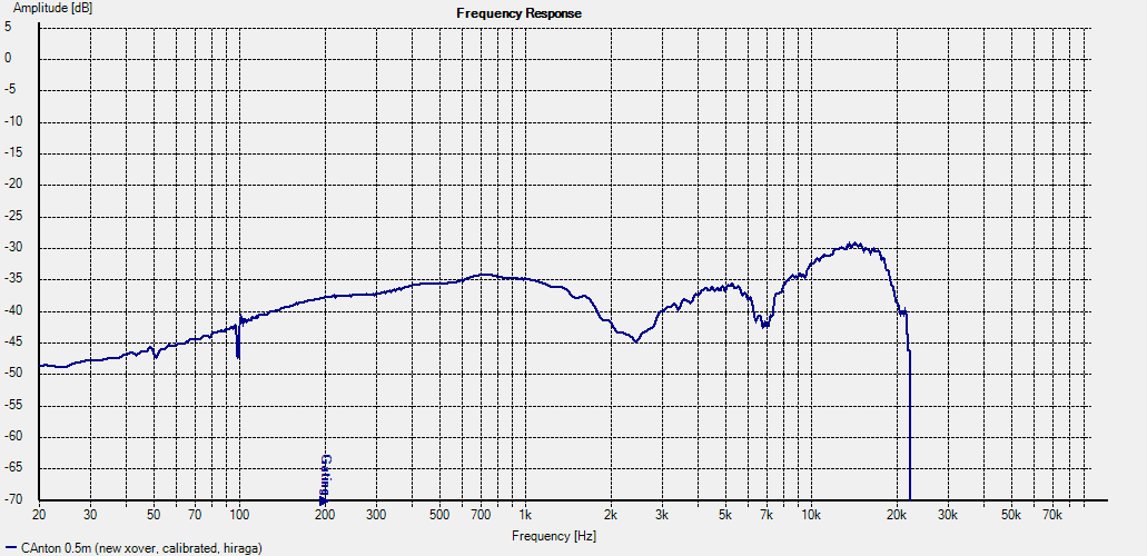

Nacisto sam ispizdeo sa ovom skretnicom. Skoro nedelju dana, svaki dan, pokusavam razne varijante i nikako da poravnam simulaciju i merenje. Ovo na slici je pokusaj kad sam odzive svih drivera uvecao za istu vrednost pre uvoza u simulator. Crno je simulacija, sivo je izmereni odziv.
Posle toga sam pokusao da uvazim razlike u osetljivosti pa sam odzive srednjeg i tweetera u .FRD umanjio za odgovarajuce razlike i dobio sam mnogo vecu baljezgariju od ove. Na reznim frekvencijama je sve OK, ali se na 5kHz pojavio ogroman dip.
Obzirom na to da ne znam tacnu osetljivost zvucnika, ponestaje mi ideja sta da probam.

Nece od toga biti nista. Oba visokotonca su previse nelinearna da bi radili u tako sirokom opsegu bez EQ, koji pasivno ne mogu postici. Imao bi rupetinu oko 4k i brdo preko 8k. U trosistemskoj varijanti jos nekako mogu da ih ogranicim na uske opsege i ispeglam koliko-toliko.
Palo mi je na pamet da pokusam dvosistemac ali da visoki ide preko band pass filtera, da na taj nacin izravnam to brdo preko 8k. To cu veceras probati u simulaciji. A kad bi hteo bas ravan odziv, morao bi da stavljam L-pad na woofer, sto mi se bas i ne svidja.
Kad mi totalno presedne sve ovo vraticu se na varijantu sa poslednje slike (koja se ne vidi :huh:). Nije savrseno ali je bolje nego fabricko, tj. zateceno stanje.

Pa jesu nezgodni ti driver-i, šta god da da uradiš neće biti savršeno, mnogo su nelinearni. Nisu dobro odabrani u startu, šta da se radi. Na kraju ćeš ih doterivati na sluh tako da može da se sluša. Rupa u opsegu manje smeta nego brdo.
