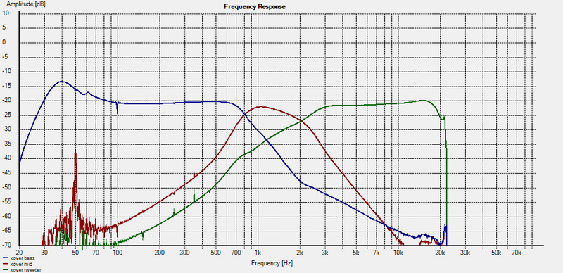

Probao sam svasta u ovoj, trosistemskoj, konfiguraciji skretnice ali nisam uspeo da ispeglam dipove. Uspeo sam da ih pomerim levo ili desno ali ne da ih smanjim. Izmerio sam i direktno skretnicu misleci da brljavi nesto sto u simulaciji ne vidim. Merenja su jako blizu simulaciji. Mislim da sam ovim potvrdio da je u pitanju neka akusticka anomalija. Ostaje mi da se poigram dvosistemskom skretnicom.

Šta planiraš, da ostaviš rez na 800Hz ili da ideš na 1600?

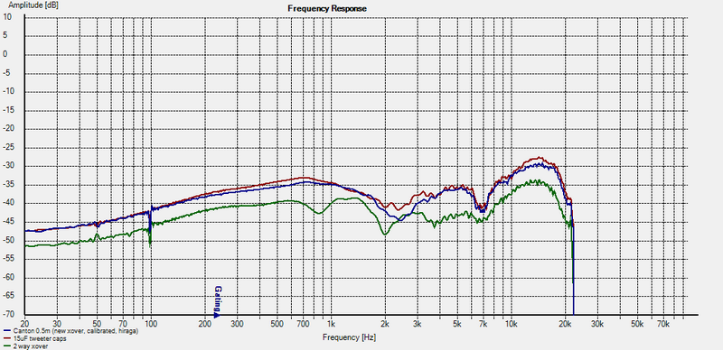

Ovo je prvi pokusaj sa dvosistemskom skretnicom (zeleno; rez je na 800Hz) u poredjenju sa najboljim trosistemskim odzivom (crveno) i originalom (plavo).
Nego, citam ono uputstvo za Passive Crossover Designer pa sa nekim stvarima nisam nacisto:
1. Kad meris zvucnike za dvosistemsku kutiju, na svaki vezes paralelno otpornik vrednosti drugog drivera. Sta se radi za trosistemsku kutiju?
2. Kad se radi normalizacija izmerenih vrednosti pre nego sto se ubace u PCD, sta radim kad ne znam osetljivost drivera?

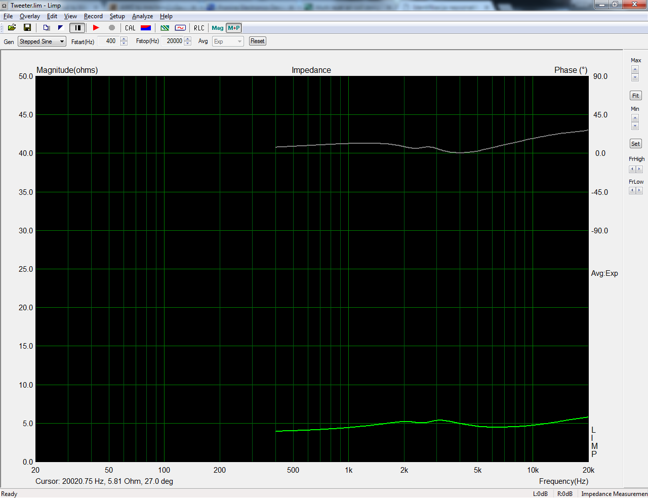

Kad merim impedansu LIMP-om, da li je neophodno da svaki driver mucim celim frekventnim opsegom ili je dovoljno izmeriti u opsegu u kom ce se koristiti? Ne znam kakav to uticaj ima na simulaciju PCD-om.
Jos jedna stvar, dok LIMP meri impedansu, cuje se pored tona i neko krcanje. Da li je to normalno ili kod mene nesto nije namesteno kako treba? Izmereni rezultati mi deluju normalno (woofer ima neke minimalne anomalije).
