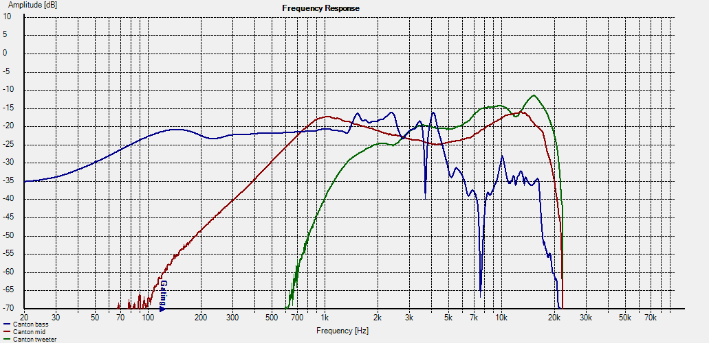

Po datasheet-u piše da je rezan na 800Hz i 2,2kHz u šta je teško poverovati obzirom na veličinu drivera (30mm i 20mm kalote). Po datasheet-u se takođe vidi da imaju dve rupe na visokim, kako si i izmerio. To znači da je verovatno u pitanju refleksija od one dve bliske ivice kutije, a tu možda može da se doda nekog filca oko visokotonca i srednjotonca, da se malo ispegla ta neravnina, ali nemoj očekivati čudo. Sa F&T si dobio nešto više visokih koliko vidim, evidentno su bolji od originala. Mislim da obrtanjem srednjotonca neće ništa da se popravi, jer nema rupa na rezovima, ali vredi probati. Ako vrište visoki, mogu da se priguše L-padom, proveri jel su driveri svi 4oma. Nisi naveo sa koje udaljenosti si merio, probaj da ih meriš sa veće udaljenosti, recimo 2-3m da vidiš šta u stvari čuješ, i skloni gating da se vidi ceo opseg. Može da bude još nešto, ako imaju ferofluid pa se osušio onda će biti dosta nelinerni drajveri.
Share this post
Link to post
Share on other sites
Nikakvo obrtanje faza ne pomaze, kao sto se vidi sa slike. Sve je mereno sa oko 0.5m. Ne zelim da merim ono sto cujem jer znam da je to djubre. :( Soba je kvadratna, prilicno mala, i refleksija ima puno. Takva merenja mi trenutno ne trebaju. Hocu da merim near field, da vidim kako se sama kutija ponasa.
Share this post
Link to post
1 hour ago, prophet said:
Da, mada nije bilo uzaludno. Dobio si potvrdu za tacke susreta.
0,5m ti je mnogo blizu, dobijaš nerealne razultate, meri se obično na  1m, a što su veći zvučnici sve dalje od toga. Near fild merenje nije na pola metra nego na 10mm od membrane, svaki driver izmeriš pojedinačno pa ako i dalje visokotonac ima rupu na 7kHz onda je verovatno ferofluid u pitanju, unutrašnja refleksija ili refleksija na bliskoj ivici. Prema ovom poslednjem merenju si potvrdio da su rezovi oko 900Hz i 2,5 kHz što približno odgovara fabričkim podacima. To znači kod tako malih driver-a da moraju imati ferofluid da bi bili rezani tako nisko, a feroflid se vremenom osuši. Mislim da treba da ih razradiš malo ako su dugo stajali pa da ponoviš merenja kroz mesec-dva. Možda je propao damping od sunđera na čelu magneta pa ne vrši više funkciju, dodiruje membranu ili kalem, može svašta biti što se utvrđuje samo otvaranjem driver-a.

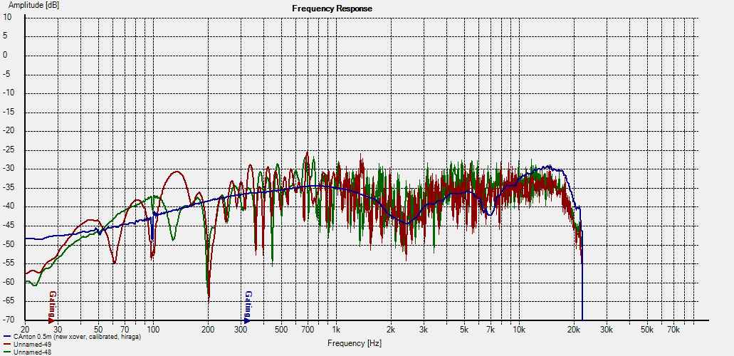

Doslednosti radi, napravio sam merenja sa mesta slusanja, i naravno sa kutijama na svojim mestima. Ranije sam merio zvucnik po zvucnik (u kutiji, bez skretnice, direkt na pojacalo). Rezultati su na drugoj slici.
Share this post
Link to post
Na bazi ovoga vidi se da ti je visokotanac near field nelinearan, ali nema rupu na 7kHz što znači da je verovatno u pitanju refleksija od ivice kutije otuda poništavanje kad meriš izbliza a nema ga tako izraženog kad meriš far field/near field. Probaj da ga opkoliš filcom pa će biti bolje. Rez na 900Hz je prihvatljiv sa malim brdašcetom, a na 2,5kHz je katastrofalan  sa rupom, probaj eventualno da smanjiš paralelni kondenzator na srednjotoncu da ga pustiš malo više i popuniš tu rupu od 2-3kHz. Basa ima malo jer su pravljeni kao bookshelf, nije odrađena baffle step korekcija, a rešenje je prepravka cele skretnice ako ćeš da ih slušaš u slobodnom prostoru, što ti se verovatno ne isplati. Možeš da ih postaviš u ćoškove ili na policu uz zid. Rupa na 200Hz je odbitak od poda, pomaže (možda malo) neki debeli čupavi tepih koji će malo i visoke prigušiti. Meni se čini iz ovih merenja da bi lakše bilo prepraviti skretnicu sa elementima za rez na 900Hz (samo za bas i srednjotonac - 2way), a sve ostalo skloniti sa pločice. Visoki potpuno isključiti ili ga dodati vrlo prigušenog sa jednim kondenzatorom kao super visokotonac i to iznad 15kHz.
Share this post
Link to post
19 minutes ago, NIXIE said:
...probaj eventualno da smanjiš paralelni kondenzator na srednjotoncu da ga pustiš malo više i popuniš tu rupu od 2-3kHz.
Mozda bih trebao da preklopim sredji i visoki. Sredji pustim 100-200Hz vise, a tviter 100-200Hz nize. Mada, kao sto vec rekoh, necu previse truda ulagati u ove kutijice. Idemo dalje. :)
