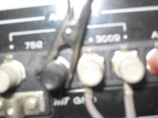

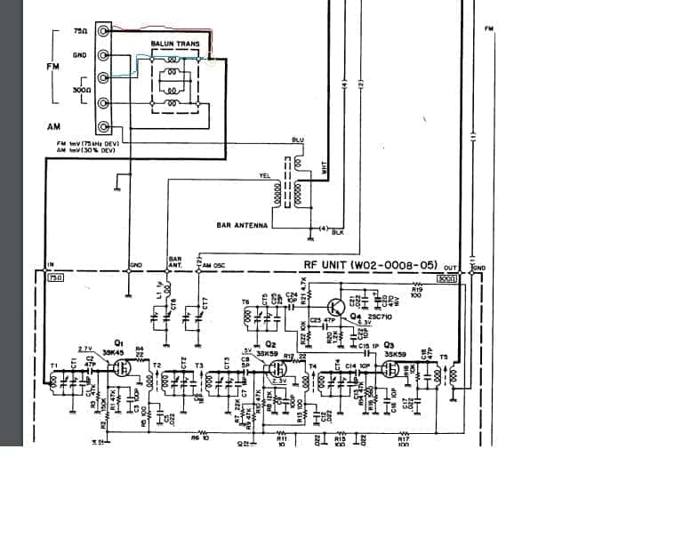

vladd Napisano Oktobar 24, 2017 Share #25 Napisano Oktobar 24, 2017 Ako je vec korektno uvezan twin lid i pored poboljsanja ima suma, mozes da koristis i 1,5-2m obicnu zicu(preporuka je licnasta da se ne ostete prikljucci na tjuneru), koju razvuci malo uz prozor, vertikalno. Bitno je da nema znacajne mase metala oko antene, posto metal(a i bilo koja druga znacajna masa) sluzi kao antenski reflektor pa usmerava inace neusmerenu antenu u moguce pogresnom pravcu. Zica ide na asimetricni, 75 omski ulaz.. 300 omski ulazi, na tom tjuneru, ide na trafuljak, balun(sa balansnog na nebalansni vod), koji minimalno degradira signal, pa bi singl zica trebalo da ima za nijansu bolji prijem. I ne bi bilo lose da se uzemlji tjuner, bar za pojacalo... sklopovi tjunera se dosta oslanjaju na masu, od prijemne zavojnice, pa preko raznih filtera, ne prija mu plivajuce uzemljenje. Usmerena antena vec radi kao pojacavac. Spachek and Doktor je reagovao/la na ovo 1 1 Link to comment Podeli na ovim sajtovima More sharing options...
Doktor Napisano Oktobar 24, 2017 Autor Share #26 Napisano Oktobar 24, 2017 @vladd Thnx. Pitanje - da li da ostavim vec montiranu T antenu PLUS da na 75 ohmski ulaz zakacim tu licnastu zicu ili da uklonim T antenu i ide samo ova licnasta zica na 75 Ohm ? Uzemljicu kolko vec popodne tjuner za amp. Link to comment Podeli na ovim sajtovima More sharing options...
vladd Napisano Oktobar 24, 2017 Share #27 Napisano Oktobar 24, 2017 Ja ne bih povezivao dve antene paralelno. Pomeranje faze signala, pa sabiranje...bla bla..ne bih. Ali moze da se koristi jedna zica twin lead-a, druga neka visi.. Link to comment Podeli na ovim sajtovima More sharing options...

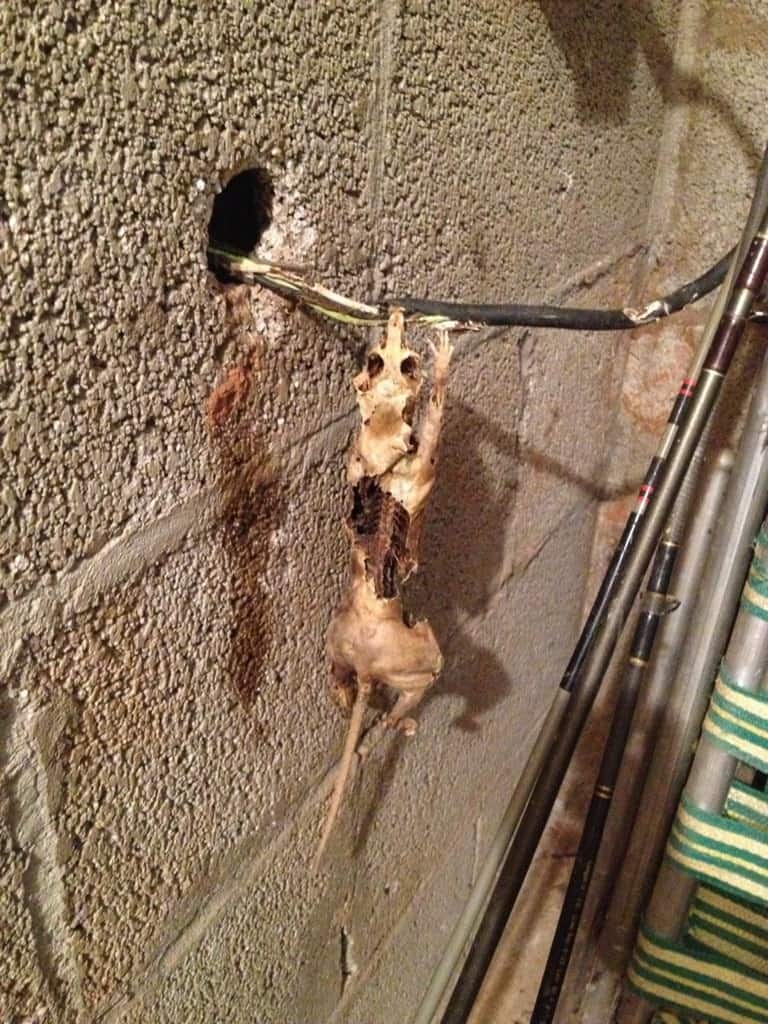

Stradi Napisano Oktobar 24, 2017 Share #31 Napisano Oktobar 24, 2017 4 hours ago, ivan_ said: Ovo izgleda kao mis koji radi zgibnjeve samo se osusio radeci ili pak viseci sta se kome vise svidja. Link to comment Podeli na ovim sajtovima More sharing options...

Doktor Napisano Oktobar 24, 2017 Autor Share #33 Napisano Oktobar 24, 2017 Stigoh kuci. Odmah sam stavio zicu sa krokodil klemom na tjuner, a drugi kraj u amp. Ostavio sam T antenu kako je i bila na ona dva prihvata za papucice sa vrednoscu 300 Ohm-a. Nema vise iritirajuceg hsssss-a. Pojavi se povremeno, veoma kratko do 1 sec., pa nestane. Podnosljivo. Takodje, po prvi put mi se onaj cajger tuning namestio u centar. @vladd - Ako ovako bude dobar prijem i narednih dana definitivno mi nece biti potrebna outdoor antena. Ke vidime. Link to comment Podeli na ovim sajtovima More sharing options...
NIXIE Napisano Oktobar 24, 2017 Share #34 Napisano Oktobar 24, 2017 Možda ti probleme stvara blizina onog velikog radijatora. Probaj da podigneš antenu što više odnosno što dalje od metalnih predmeta, računajući i na eventualnu armaturu u betonu grede iznad prozora i slično. Link to comment Podeli na ovim sajtovima More sharing options...
Spachek Napisano Oktobar 24, 2017 Share #35 Napisano Oktobar 24, 2017 Ako je vec korektno uvezan twin lid i pored poboljsanja ima suma, mozes da koristis i 1,5-2m obicnu zicu(preporuka je licnasta da se ne ostete prikljucci na tjuneru), koju razvuci malo uz prozor, vertikalno. Bitno je da nema znacajne mase metala oko antene, posto metal(a i bilo koja druga znacajna masa) sluzi kao antenski reflektor pa usmerava inace neusmerenu antenu u moguce pogresnom pravcu. Zica ide na asimetricni, 75 omski ulaz.. 300 omski ulazi, na tom tjuneru, ide na trafuljak, balun(sa balansnog na nebalansni vod), koji minimalno degradira signal, pa bi singl zica trebalo da ima za nijansu bolji prijem. I ne bi bilo lose da se uzemlji tjuner, bar za pojacalo... sklopovi tjunera se dosta oslanjaju na masu, od prijemne zavojnice, pa preko raznih filtera, ne prija mu plivajuce uzemljenje. Usmerena antena vec radi kao pojacavac. Smeta li, ako se na istu tacku na ampu veze uzemljenje gramofona i tjunera?Sent from my SM-A500FU using Tapatalk Link to comment Podeli na ovim sajtovima More sharing options...
Zen Mod Napisano Oktobar 24, 2017 Share #36 Napisano Oktobar 24, 2017 ne Spachek je reagovao/la na ovo 1 Link to comment Podeli na ovim sajtovima More sharing options...
black coffe Napisano Oktobar 25, 2017 Share #37 Napisano Oktobar 25, 2017 18 hours ago, Stradi said: Ovo izgleda kao mis koji radi zgibnjeve samo se osusio radeci ili pak viseci sta se kome vise svidja. Eto što ti je lakomost ? papao papao dok nije nahebo . Ovo je bio hebački kuršlus kad je "explodirao po zidu ? , vjerovatno gazda ima čavao umjesto osigurača . Uz put ovo je štakorčina , a ne miš Link to comment Podeli na ovim sajtovima More sharing options...
Stradi Napisano Oktobar 25, 2017 Share #38 Napisano Oktobar 25, 2017 5 hours ago, black coffe said: Uz put ovo je štakorčina , a ne miš Ja gledao na telefonu pa mi mali ekran. black coffe je reagovao/la na ovo 1 Link to comment Podeli na ovim sajtovima More sharing options...
