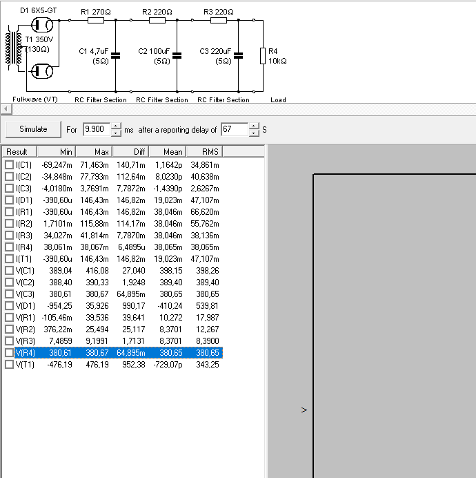

Aleks Napisano Januar 10, 2018 Autor Share #186 Napisano Januar 10, 2018 Pad napona na serijskim elementima (SSHV2 shunt) je 20V. Napon na potrošaču treba da je 340V. Na ulazu šanta dakle 360. Imam i pad napona oko 23V na 6Ц5С (ekvivalent prikazani 6X5). Sada sam našao simulaciju, stavio pravilno otpore primara i sekundara (180 i 260R i sam je sračunao impedansu): i ovo nije realna slika... kada bih ovako stavio otpore izašlo bi preko 400V na izlazu. Realna slika je R1 270, R2 220 i R3 100 i imam oko 380V na izlazu - slično kao na slici iznad. Jedino da odem da mi premotaju trafoe, ne znam šta drugo. Ili LC. Da, pad napona samog trafoa pod full opterećenjem je sa 350 na 340V. Izem ti poso. Ima oko 450V na izlazu ispravljačice (da, nije baš 1.41 nego 1.41 - pad napona na ispravljačici). Link to comment Podeli na ovim sajtovima More sharing options...

Aleks Napisano Januar 10, 2018 Autor Share #188 Napisano Januar 10, 2018 Otpornost konda i ne znam koliko da stavim... 6v6.zip A imam i ovu ideju, samo ne znam gde više u kutiju da nabutam još 2 kalema 6v6 CLC.zip Link to comment Podeli na ovim sajtovima More sharing options...

Zen Mod Napisano Januar 10, 2018 Share #190 Napisano Januar 10, 2018 jbte , nesto se desava 50mS after delay of 5S , jako vazna stvar 6v6zm.zip Link to comment Podeli na ovim sajtovima More sharing options...
Zen Mod Napisano Januar 10, 2018 Share #191 Napisano Januar 10, 2018 i ..... srecom pa su se zajebali pa ti napremotali trafo jos ces ti menjati ispravljacicu za diode na kraju , i nikad neces dobijes 1.41 elem , na ulazu u Shunt reg ( mada je upitno da li ti je sosta 20V razlike za sam reg ) ti treba 35V za pokrivanje fluktuacije mreze , pa jos tih 20V za sam reg da funkcionise kako treba ...... to sve na zadatih 340V koliko treba da saljes na stage ......... zaokruzi to na 400V obavezno pogledaj kolika je max vrednost prvog konda posle ispravlljacice , da se ne bi desilo da ih menjas kao kokice procitaj i sta pise malim slovima - kolika treba da je (efektivna) otpornost trafoa da bi vazila ta vrednost konda ........ jer sto je manja efektivna otpornosttrafoa , mora se vise smanjivati mirkosslavkofaradanje posle ispravljacice drugo je LC filter ...... tu moze Farad da stavis posle choke anyway ....... poenta je da se cela ova rabota odradjuje (kako treba) pre narucivanja trafoa , a ne ovako budi jos i sretan , kad sam ja pravio moje prve cevove , nije bilo ni neta ni PSUDova , nego knjige starostavne u sake , pa dumaj pa krcmi trafoe iz starih cevnih radija , pa vezbaj i experimentisi nisam tad ni unimer imao , a lemilica je bila neka ruska od 60W steta nemam je vise , mogao bih drva (malo meksa) cepati so snju 6v6 simple.zip Link to comment Podeli na ovim sajtovima More sharing options...
